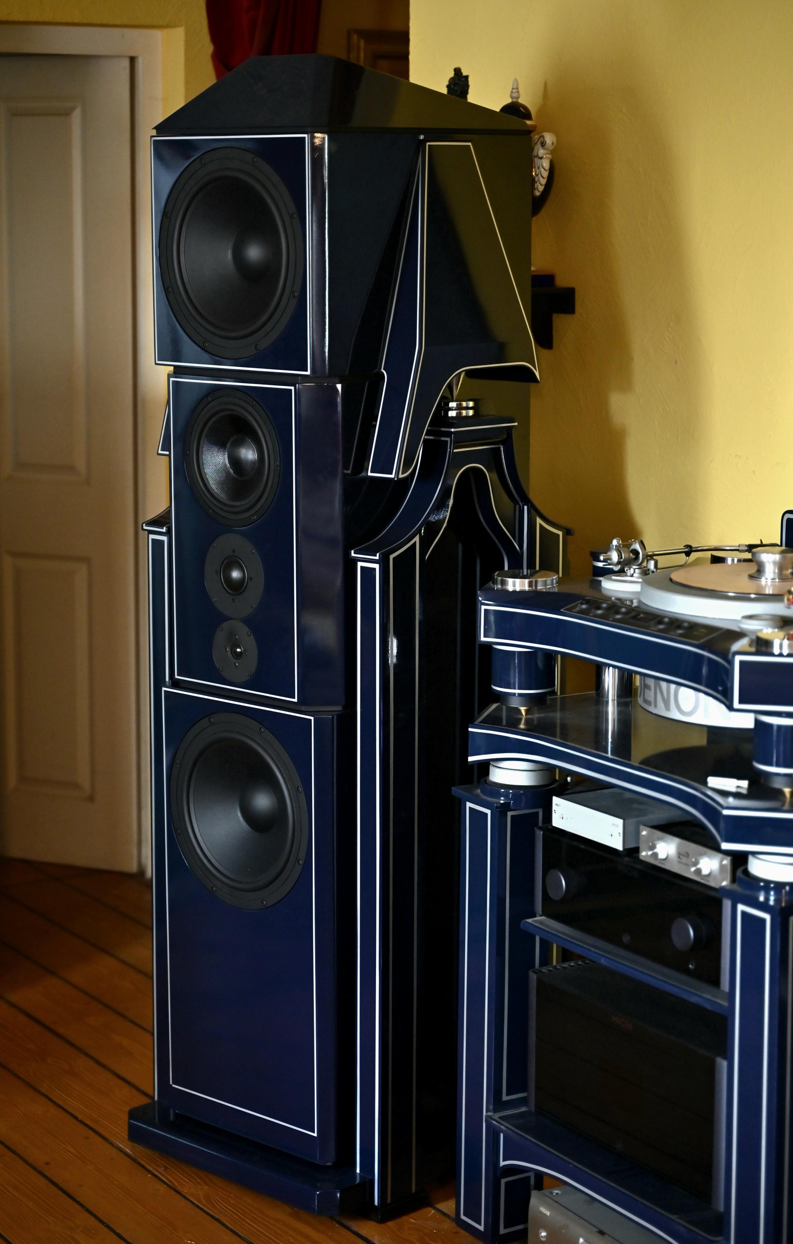

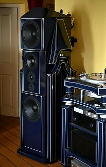

    Meine "beschmierte" Idee ist es, als HT 1x KE 25 SC, TT 2x TIW 300 und als MT entweder 2x AL 170 oder 2x AL 200 zu nehmen. Ich weiß, das ist so gar nicht normal. ABER zum Hintergrund:
    Ich war vor kurzem mit meinem 18-jährigen Sohn bei einem Händler, um uns mal neuere Lautsprecher anzuhören und wollte wissen, ob das "Rad" mittlerweile neu erfunden wurde. Zu Beginn haben wir die Burmester B18 für ca. 11.800 EUR/Paar angehört. Da fehlte mir im Klang einiges. Weiter hat uns der Berater zur Sonus Faber iL Cremonese für ca. 51.000 EUR/Paar gebracht. Sehr schöner Hoch- und Mittelton, aber Tiefton nicht annähernd das was ich von der VOX 300 gewohnt bin.
    Dann habe ich ein Fehler gemacht und habe nach den dicken Lautsprechern gefragt, die ich nur von Fotos kenne. Die hätte ich mir besser nicht anhören dürfen, da war der Wunsch nach was Neuem endgültig geboren. Wir hörten uns die Burmester BC 350 für ca. 265.000 EUR/Paar an, Gewicht pro Lautsprecher beträgt magere 420 kg, angeschlossen an einer großen Burmester-Kette, Gesamtpreis mit LS ca. 1.000.000 EUR. Die Erwartungen waren sehr groß. Der Hochton war natürlich sehr gut, der Tiefton mit den zwei 32 cm Scan-Speak in der Seitenwand war auch ordentlich, aber Hoch- und Tiefton würde ich so auch mit Visaton-Chassis hinbekommen. Klar war es sehr gut, aber nicht wirklich viel besser als KE 25 SC und 2x TIW 300. Ab hier dachte ich mir, warum sollte man so viel Geld dafür ausgeben, für Nuancen? Dann aber fing das Lied explosionsartig richtig an, mein Sohn und ich guckten uns erschrocken an, denn es ertönten Trommeln, die ich so im Leben noch nicht ansatzweise gehört habe. Der Mittelton war deutlich/körperlich spürbar und so explosiv, als ob mir jemand die Trommel in mein Gesicht geschmissen hätte. Die zwei Mitteltöner mit ihren jeweils 22 cm sind ebenfalls von Scan-Speak und werden exklusiv für Burmester gebaut, denke ich, denn gefunden habe ich sie nur bis 21 cm. Ab da war ich angefixt so etwas zu bauen und daher rührt auch meine "beschmierte" Idee, die Mitteltöner so groß zu wählen. Ich rede mir ein, dass die große Membranfläche der Mitteltöner dafür verantwortlich ist.
    Die Preise habe ich absichtlich dazu geschrieben um zu zeigen, dass alle nur mit Wasser Kochen und diese Exorbitante-Preisgestaltung nicht im Verhältnis steht. Wenn ich so viel Geld dafür ausgeben würde, hätte ich doch einen am Helm.
    Ist das ganze so überhaupt machbar, die VOX in Richtung Burmester BC 350 zu bringen? Ich meine ja, aber der MT-Bereich macht mir riesige Kopfschmerzen. Da ich hier schon einiges mit großer Interesse verfolgt habe, vor allen Dingen das Projekt Concorde Waveguide XXL, weiß ich, dass viele hier nicht gerade vom seitlich eingebautem Tieftöner und deren Nachteile angetan sind. Sind die Vorteile in der Front wirklich so überlegen? Ich frage deshalb, weil meine Frau und ich der gleichen Meinung sind, die Gehäuse werden mind. 38 cm breit und das passt optisch nicht ganz in das Wohnzimmer.

          Mit den AL 170 und 200 sehe ich die starken Resonanzen bei 2kHz als sehr kritisch.
          Zwei mal BG17 wäre klanglich eine gute Wahl für Dein Vorhaben, aber die sehen halt nicht so toll aus, in einer Traumbox...
          Evtl. noch der AL130M im Doppel.
          ich finde Trennungen zischen 500 und 1000Hz klanglich nicht so toll, weil sie den empfindlichen Grundton stören.
          Meine W250S laufen bis 1300Hz und dann kommt ein 13er MT von Seas und dann ab 4500Hz die G25FFL.

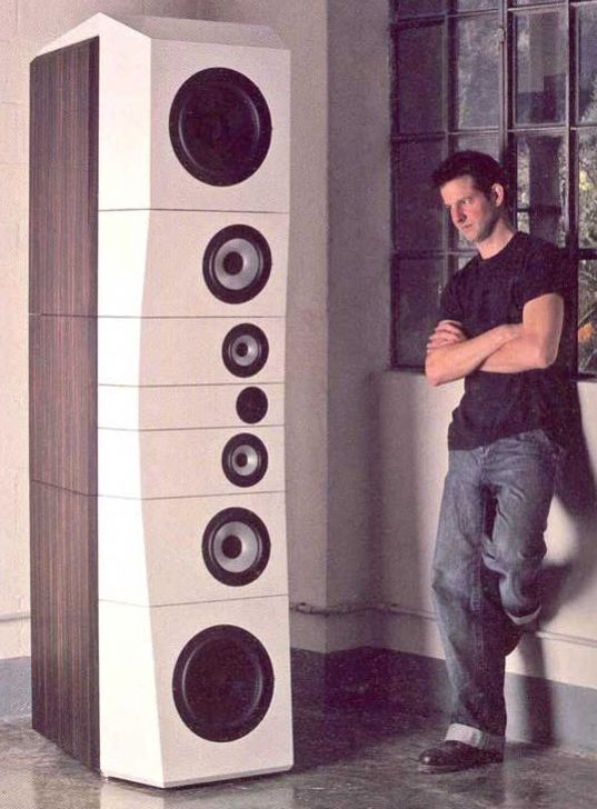

            • 29061
            Dein Traum-LS gibt es schon, den konnte ich mal hören/fühlen. Geht nur ohne Nachbarn und bei stabiler Bausubstanz, wobei ich ganz gar die KEWG nehmen würde,
            Du musst 3 Verstärker wählen, aber die Al 200 als MT ist nicht empfehlenswert. Aktiviere deine Vox und baue auf KEWG um, das reicht
            Klicke auf die Grafik für eine vergrößerte Ansicht  Name: La Bestia.jpg Ansichten: 0 Größe: 99,1 KB ID: 728894
            Meine Empfehlung: Teilaktiv wie im Anhang, da brauchst du nur 2 Kanäle, aber die sollten leistungsstark sein.
            vox 301 teilaktiv.BPJ
            Wenn das nicht reicht.....
            Zuletzt geändert von walwal; 11.04.2025, 18:55.

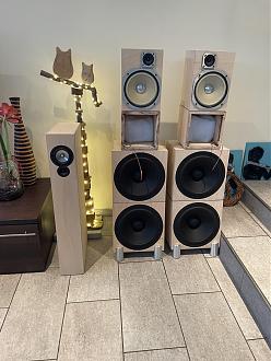

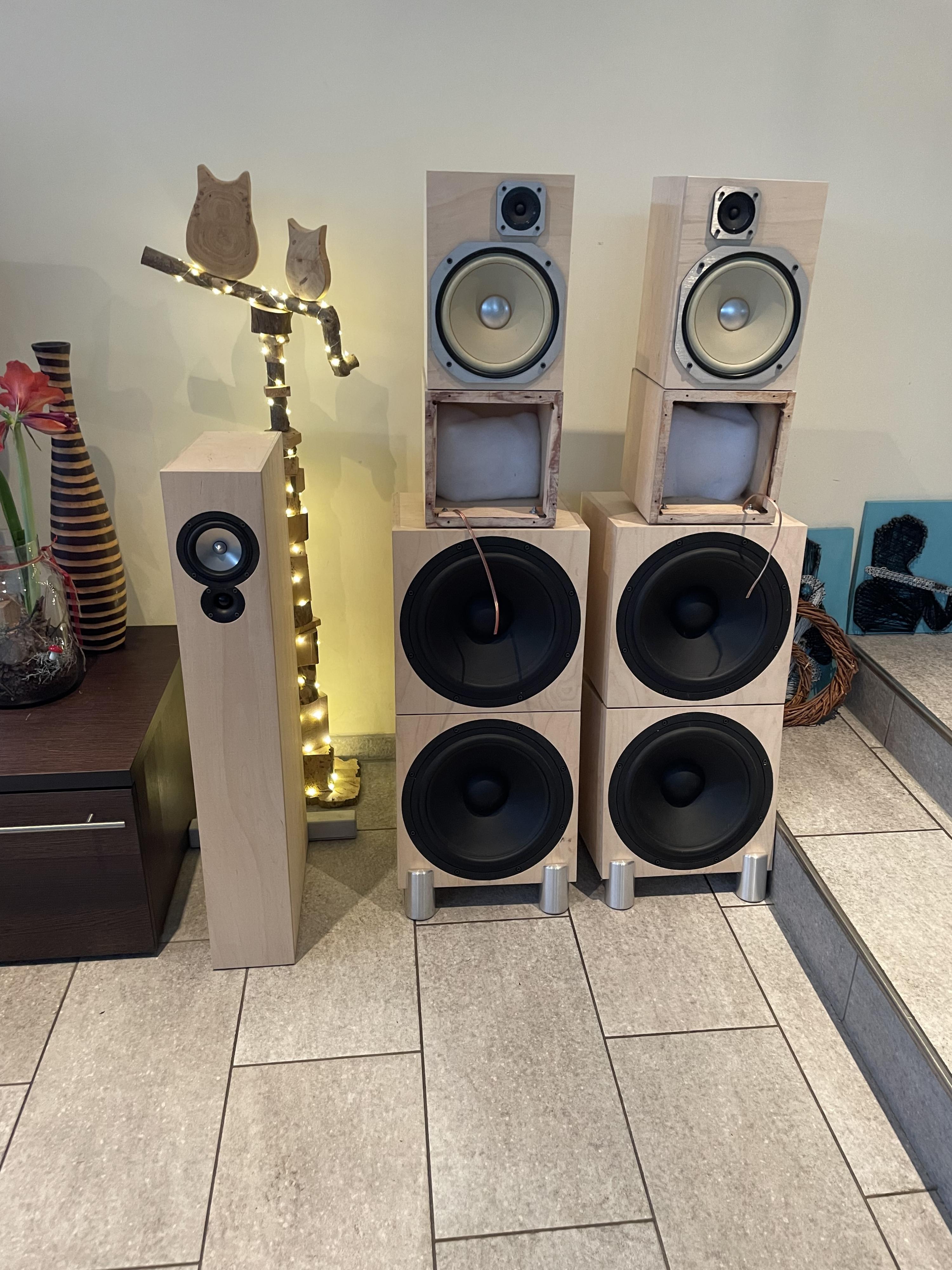

              Ich wünsche viel Erfolg! Ist schön wenn mal wieder Brecher geplant sind. Wir haben uns auch solche großen Lautsprecher gebaut. Das auch noch passiv!
              Also weiter groß denken!
              Al200 oder Al170 als Mitteltöner dürfte vielleicht nicht so zielführend sein. Ich hab zum Beispiel eine 2-Wege doppel Bijou gebaut. Dem 17er fehlt es selbst in D'Apolito etwas an Dynamik und Schlagkraft.
              Für die größe spielt der B200 relativ gut im bis 3000hz
              Ke25sc, 2x B200 2xTiW300. Wäre mal was anderes aber auch irgendwie irrsinnig.
              Ich würde adaptiv denken und mit separaten Gehäusen planen . So das du im Mitteltonaufbau flexibel bist.
              Ich denke die Concorde XXL mit dem Al130m ist schon ein pfund. Die reguläre Concord WG kann dynamik.

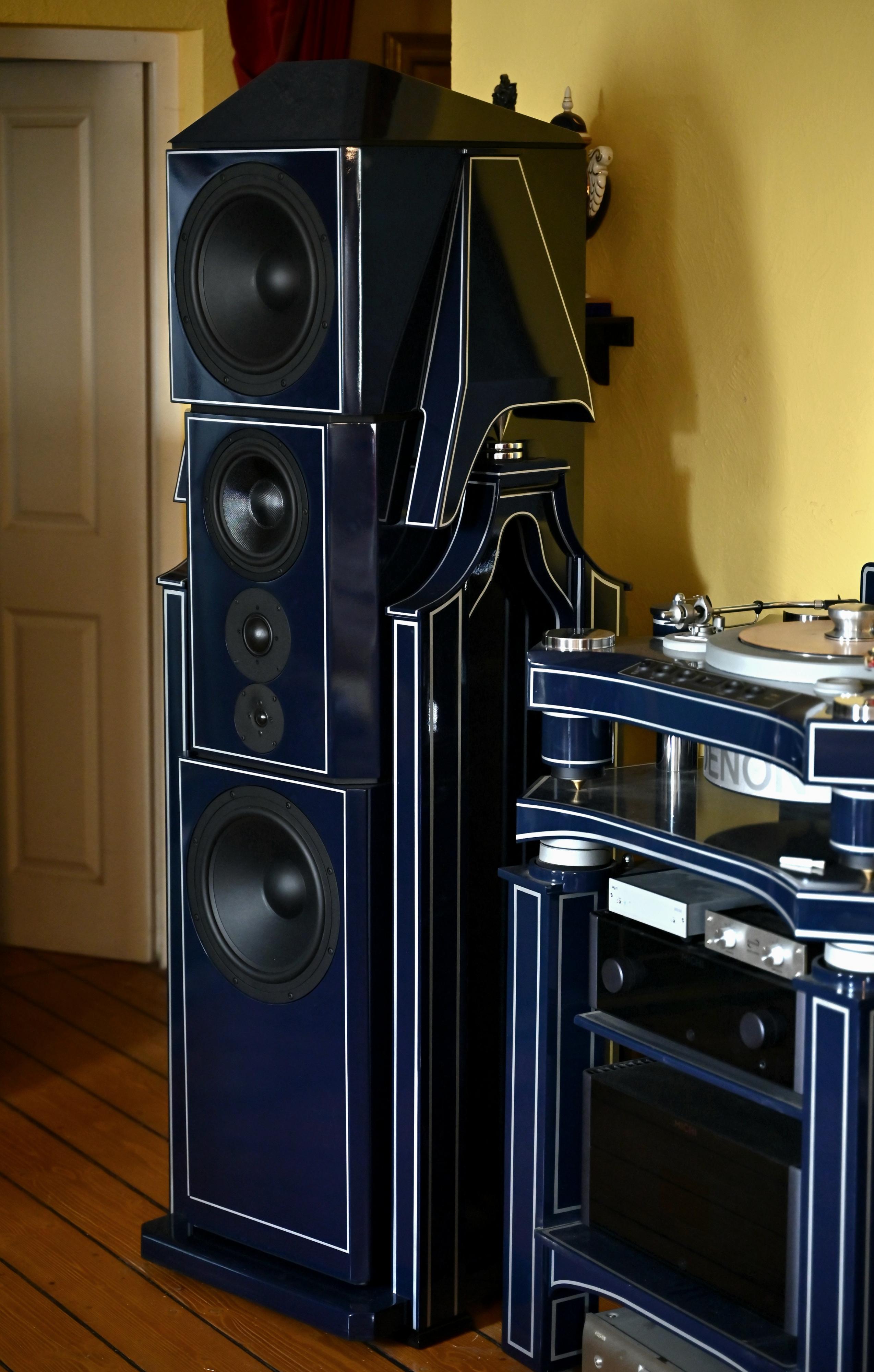

                    ps. also ganz ähnlich wie das hier im Bild. rechts.
                    2xtiw300 und obendrauf ein AL200 und die KE25 im Waveguide drüber. Das ist während einer Umbauphase entstanden, welche ich nicht beendet habe.
                    Klicke auf die Grafik für eine vergrößerte Ansicht  Name: IMG_3121.jpg Ansichten: 0 Größe: 1,12 MB ID: 728901
                    Das Projekt ist aber nicht gestorben, nur plane ich jetzt doch ein 2.2 System mit lautstarken SATs, und zwei Doppelsubwoofern irgendwo im Raum verteilt.
                    Kann man aber ganz genau auch in einem Gehäuse planen, ...
                    Doch jetzt zu den konkreten Ideen die DU hast, ... und evtl einigen interessanten Ansätzen zur Verfeinerung.
                    Zwei AL200 und die KE25 im Waveguide würde ich wie geschrieben NICHT machen, das erkläre ich bald in einer Simulation, Ich würde ein AL200 machen und dann vielleicht die obere Trennung in passiv, sodass nur die untere Trennung aktiv gemacht wird, das hat ein paar wirtschaftliche Vorteile, ohne dass man akustische Kompromisse eingehen muss. Eine Variante mit dem GF200 wäre vielleicht auch denkbar und vielleicht sogar sinnvoll. Die obere Trennung wäre ungefähr um 2000 Hz und die untere ungefähr bei 200 Hz.
                    Der TIW300 oder sogar BEIDE TIW300 können bei der Trennung auf die Seite verschwinden, oder sogar hinten an der Box, an der Hinterseite mit einer Form die nach hinten zunimmt, nur eine Idee.
                    Ich würde AUCH zu einem modulen Aufbau tendieren, denn irgendwie muss man das Zeugs auch transportieren können.
                    AUCH ein Vierweger, wie es Jürgen vorgestellt hat, wäre denkbar, also zwei TIW300, zwei AL200, zwei AL130, und eine KE25 im WG, ... ICH, und vielleicht nur ICH, halte diese Box für akustisch die schlechtere Wahl zu EINEM AL200 und vielleicht EINEM AL130 im Vierweger. Ich würde sogar nicht mal ein AL130 brauchen, und dann würde ich wieder beim Dreiweger landen, wie oben beschrieben. Und im Bid gezeigt.
