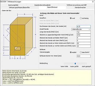

    Die beiden streben zwischen Deckel und Boden sind an der falschen Stelle angebracht. Besser mittig. Da machen Boden und Deckel den größten Hub. Gruß Timo
      • 10178
      #62
      Bei den Streben geht es drum die Wände gegen Schwingungen zu versteifen.
      • Timo VOX
        • 10.01.2009
        • 1337
        #63

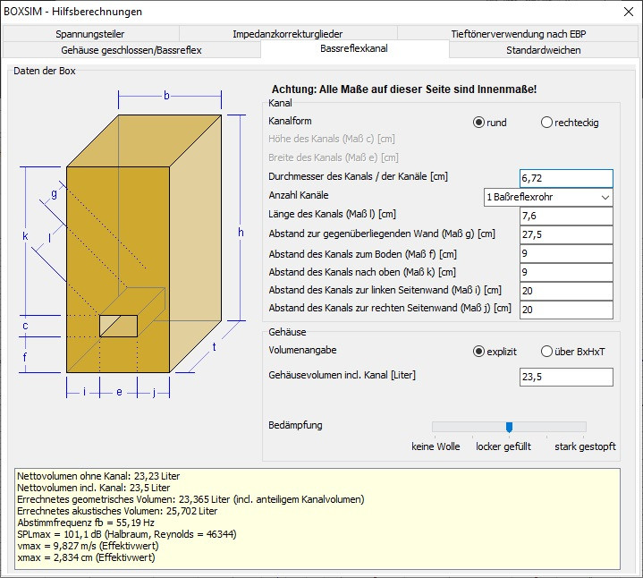

        Mini Update, habe nachgerechnet, das Ding hat 23,5L Volumen nach Abzug der Chassis, Weiche und Streben.
        Demnach hier die neue BR Berechnung auf 55Hz.
        Außen Abmessungen mit 19mm MDF 218x440x380mm
        Ergibbt innen 179x402x342mm
        = 24,6L
        Chassis 0,5L, Weiche 0,1L, Streben 0,5L
        = 23,5L Rest.
        Bitte korrigiert mich.
        Den Rest macht dann die Wolle.
