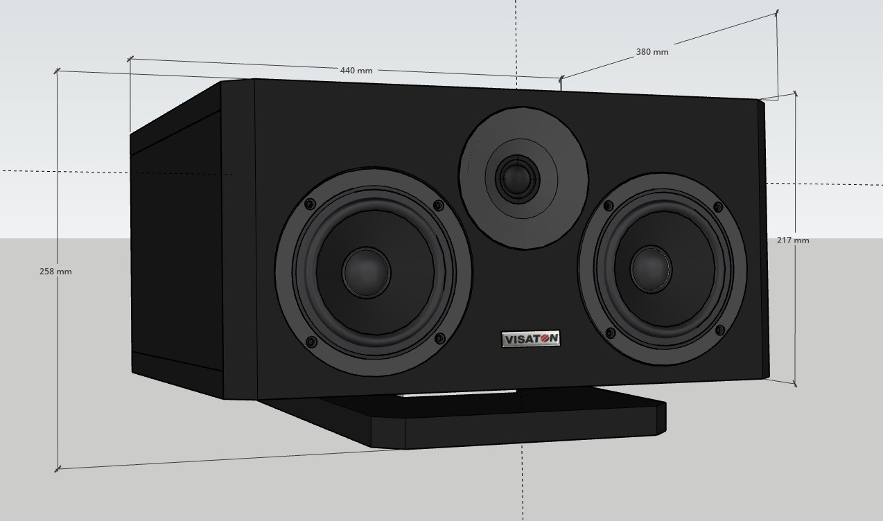

          Also 44x21x37cm wären max möglich
          Wir liegen irgendwo zwischen 20 und 23L Gehäuse.
          Das br 25.50 wäre wohl hier eine Basis oder eben selbst gebaut aus Mdf.
          Ich rechne da mal was und Ihr kontrolliert bitte :-).
          Das br strahlt dann gegen die Wand wird sicherlich für die 2 13er gut was raus kommen.
          Abstimmfrequenz zwischen 40 bis 45hz würde ich sagen oder?

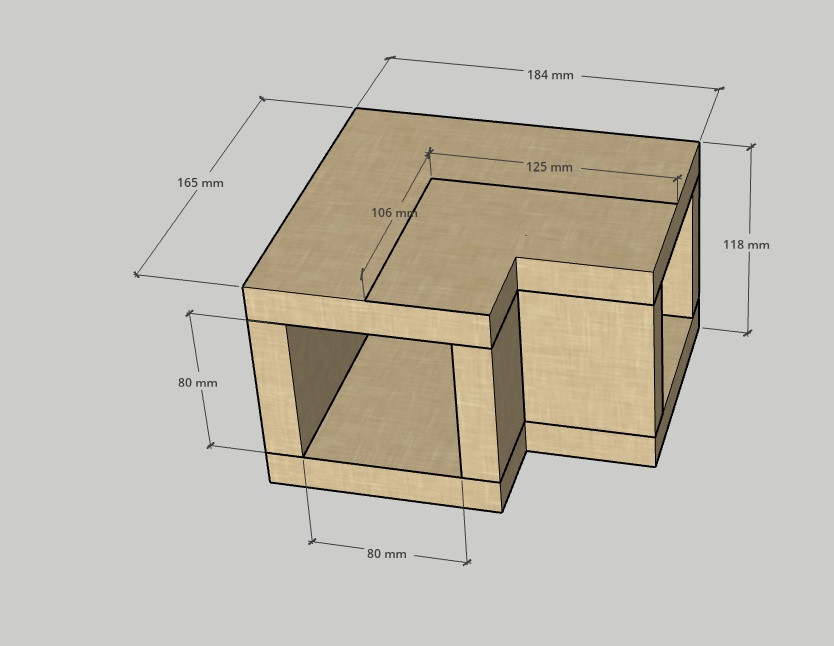

            So Anbei Bilder mit Abmessungen.
Ansichten: 107
Größe: 94,4 KB
ID: 725959 Klicke auf die Grafik für eine vergrößerte Ansicht
Ansichten: 135
Größe: 67,2 KB
            Das BR ist 8x8cm und sollte 250mm lang sein, richtig? (die 19mm kommen auf der einen Seite vom Gehäuse noch hinzu)
            Es sitz dann 30mm von allen Seiten im Gehäuse und hat somit 49mm Platz von Öffnung zum Gehäuse. Sollte auch passen oder?

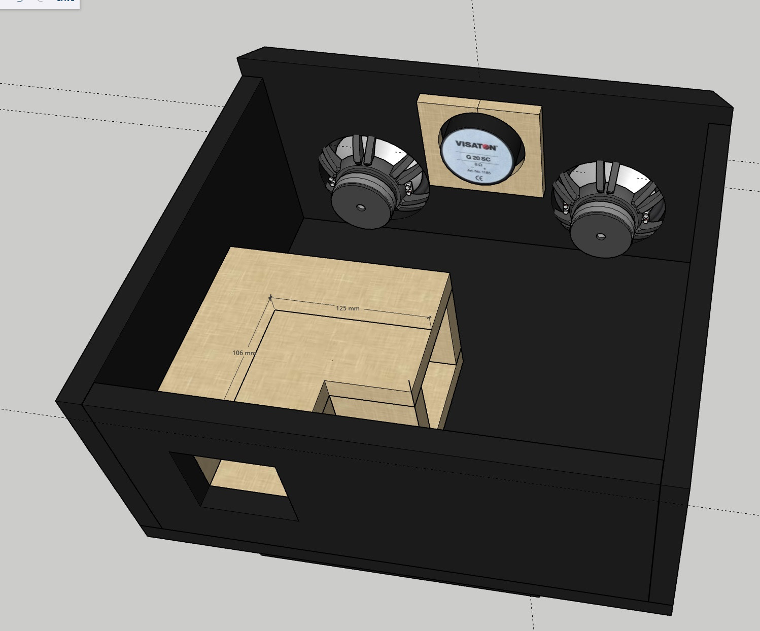

Name: BR Center.jpg
Ansichten: 106
Größe: 181,2 KB
            (Hochtöner ist ein G25FFL nicht täuschen lassen auf dem Bild :-) )
            Waveguide kommt wie gesagt mit rein, daher die aufgedoppelte Platte am HT.
            Gesamtvolumen sind dann 22L nach Abzug der Chassis Weiche BR und einer Strebe die noch reim kommt.
            Alternativ ginge halt das BR25.50, ich denke auch das wir das nehmen werden.

                Du musst die Kanallänge bei Winkeln als Rundung im Verlauf der mitte rechnen. Ich würde bei einer so kleinen box eher ein Rohr nehmen oder zumindest den Kanal ohne Bodenbrett auslegen um Volumen zu sparen. Im Prinzip dann auch immer aus dem sich neu ergebenden neuen Volumen nochmal die Daten in Boxsim rechnen
                Aber das ist professorenhaft...
                Im Zweifel etwas tiefer abstimmen als zu hoch
                Denn Center braucht man im Bass nicht unbedingt linear auslegen da er durch eingeengte und bodennahe Position sowieso etwas angefeuert wird. Ich würde ihn wenn es vom Pegel bei 80hz noch passt dann auch geschlossen bauen.

                    Sieht aus wie eine Studio 1 light (Volumen 20,5 l), man könnte sich ja an deren BR-Kanal orientieren.

                      Ich bin kein Freund von BRs und habe mich damit nich all so gut beschäftigt. Lautt meiner Berechnung kommt der Center mit BR25.50 auf 47hz bei voller Länge. Wenn du das BR auf 18-19cm kürzt kommt die Box auf ca. 55hz (welches mir besser gefällt). Die enscheidung liegtt bei dir .

                          Ich habe die Abmessungen angepasst und das Volumen.
                          Ja 55 Hz ist das beste stimmt.
                          Br 25.50 dann kürzen, um wieviel 6cm etwa?
                          Oder wie komme ich mit deinen beiden Br auf 55Hz?
                          22L BR Check

                            Ich habe in zwischen bisschen nachgeschaut. Ein BR 15.34 hat einen Durchmesser von 6,2cm, für beide w130s reicht nicht. Die fläche ist zu klein, man müste dan schon beide einsetren. Da wiederum ist das Problem , dass die BRs mit 14,7cm zu kurz sind. Laut meiner Berechnung komme ich auf ca. 62hz. Das ist zu hoch. Da möchte ich an die stelle walwal um Rat bitten. Reicht ein BR 15.34 für den Center aus? (Falls doch, dann müsste das BR auf 10cm gekürztwerden.) Wird das BR pfeifen?
                            Boaaaaaa, ICH MAG KEINE BRs.
                            Legasthenie ist keine Krankheit, Legasthenie ist eine Begabung!
                            Ich sage euch nicht, was ihr tun sollt; ich äußere nur meine Meinung!
                            Weniger ist mehr!
                            • Pollton
                              • 06.02.2015
                              • 304
                              ein BR 15.34 reicht für zwei 130er meiner Meinung nach vollkommen aus.
