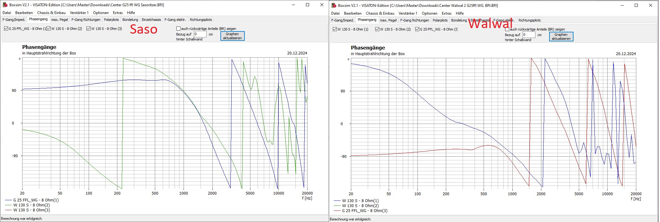

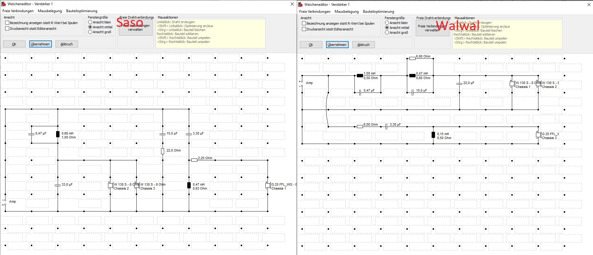

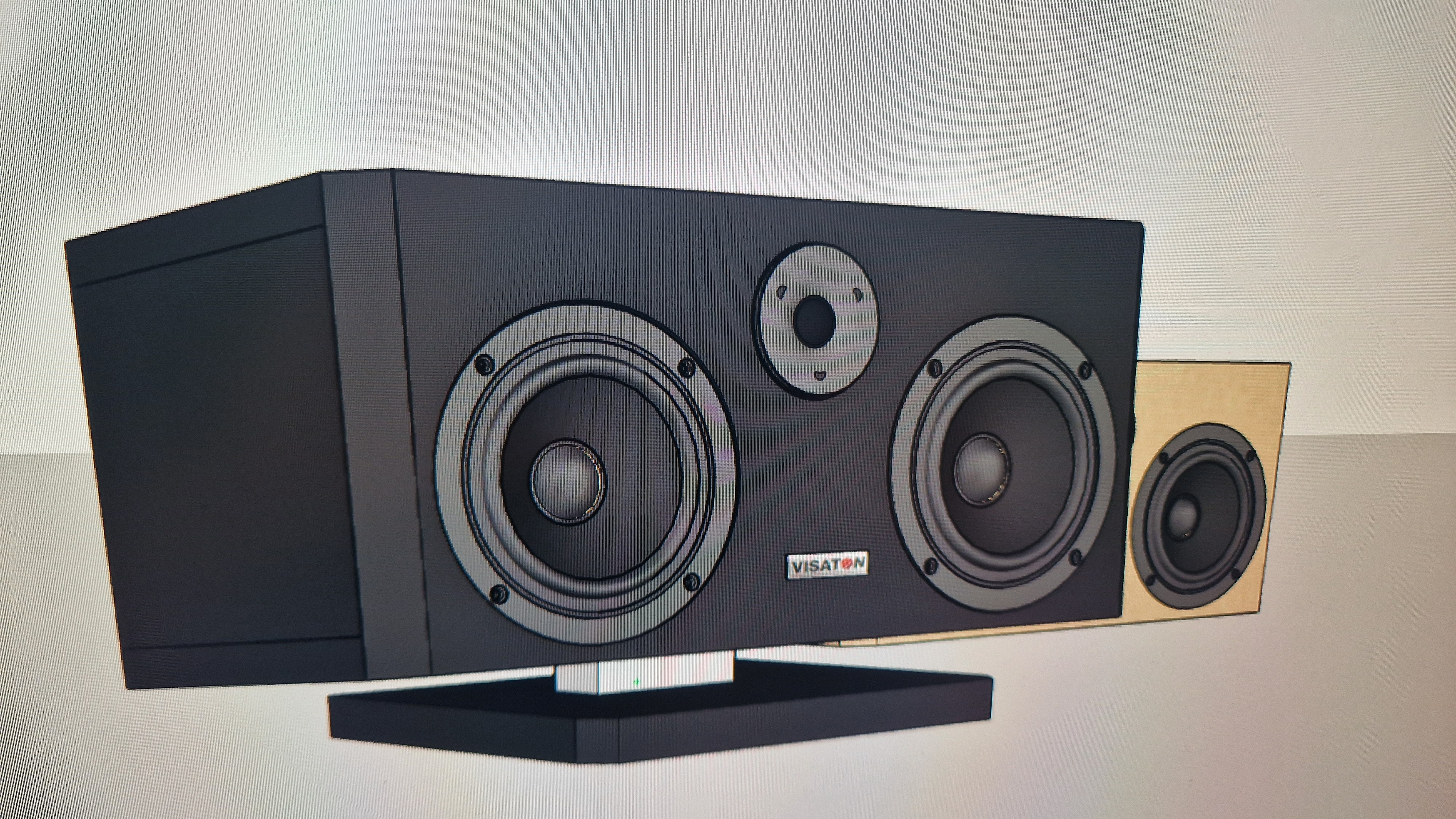

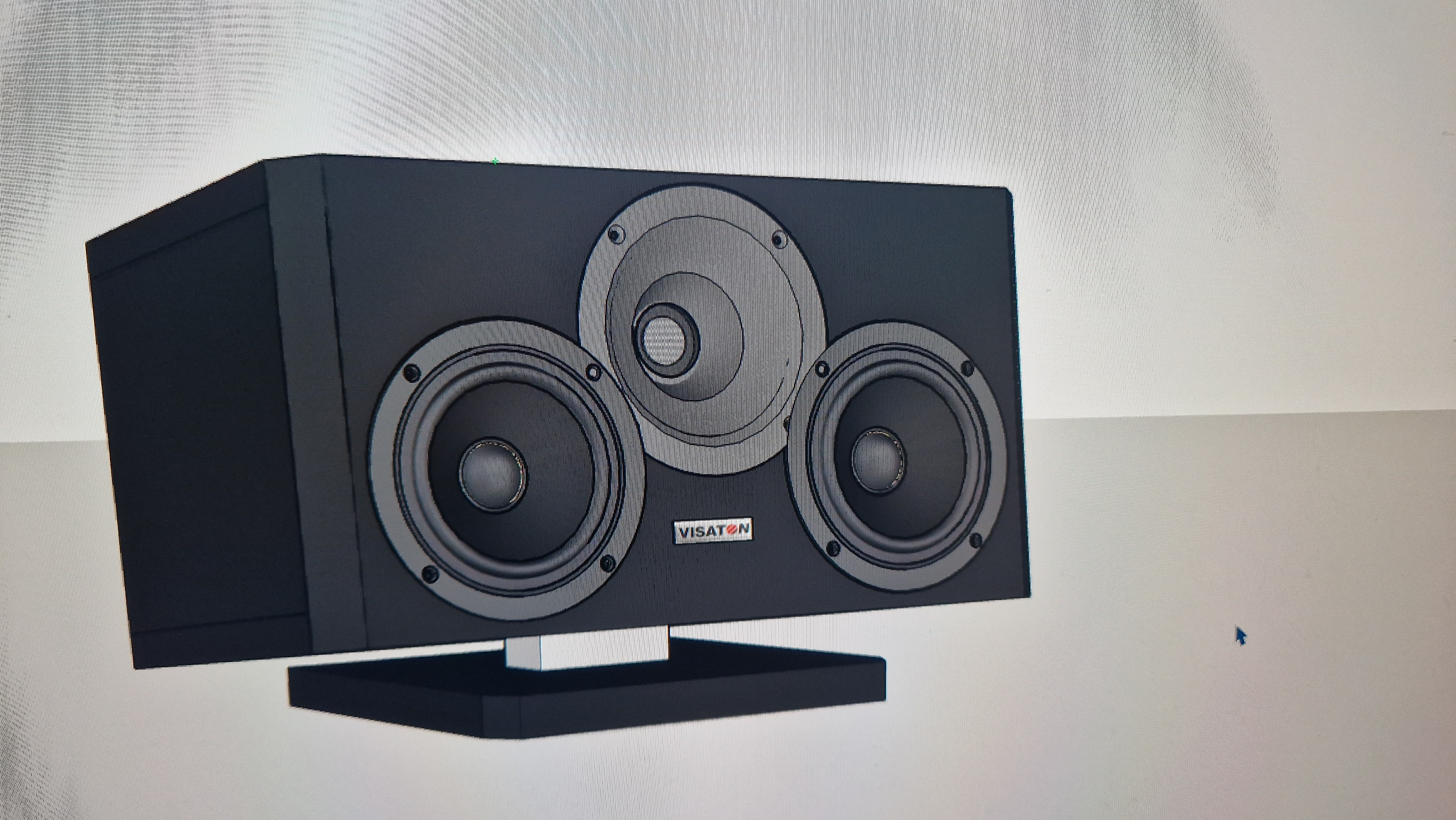

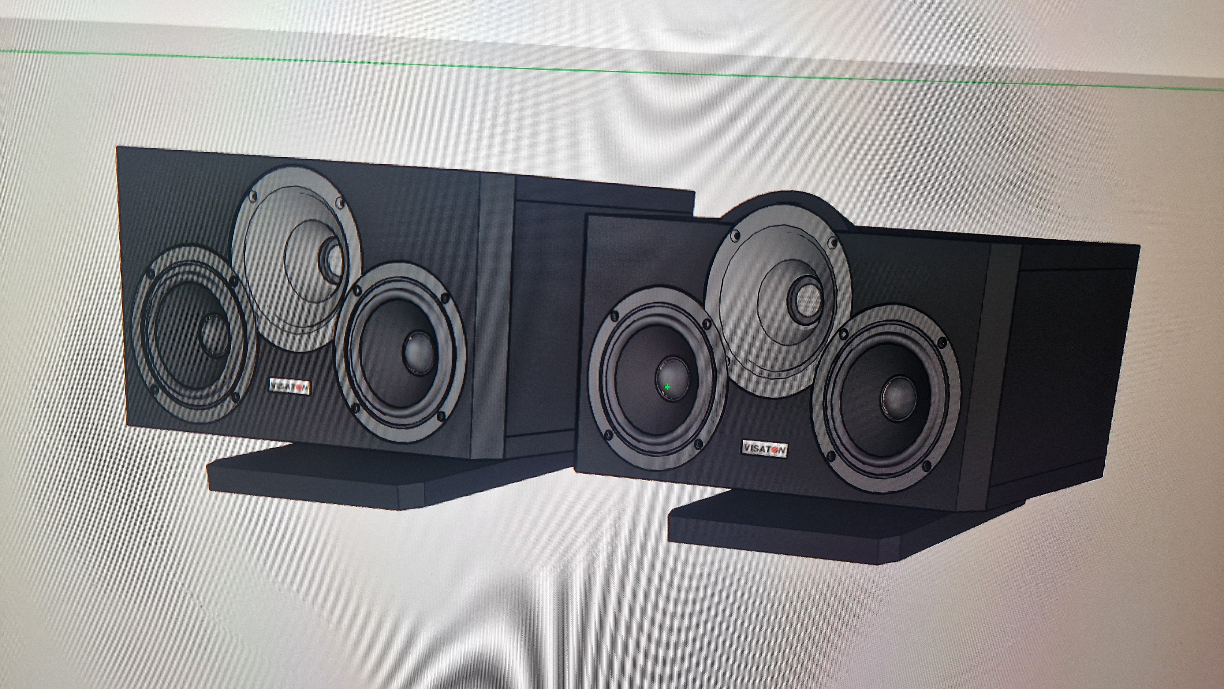

    Anbei der Vergleich beider Weichen mit dem G25ffl und WG
Ansichten: 94
Größe: 427,5 KB
ID: 725901 Klicke auf die Grafik für eine vergrößerte Ansicht
Ansichten: 88
Größe: 481,7 KB
ID: 725902 Klicke auf die Grafik für eine vergrößerte Ansicht
Ansichten: 88
Größe: 395,9 KB
ID: 725903 Klicke auf die Grafik für eine vergrößerte Ansicht
Ansichten: 87
Größe: 416,9 KB
    CONCORDE WG 300 Rounded
    VOX 301 Oval
    VOX 301 Center Oval
    COUPLET KE OVAL

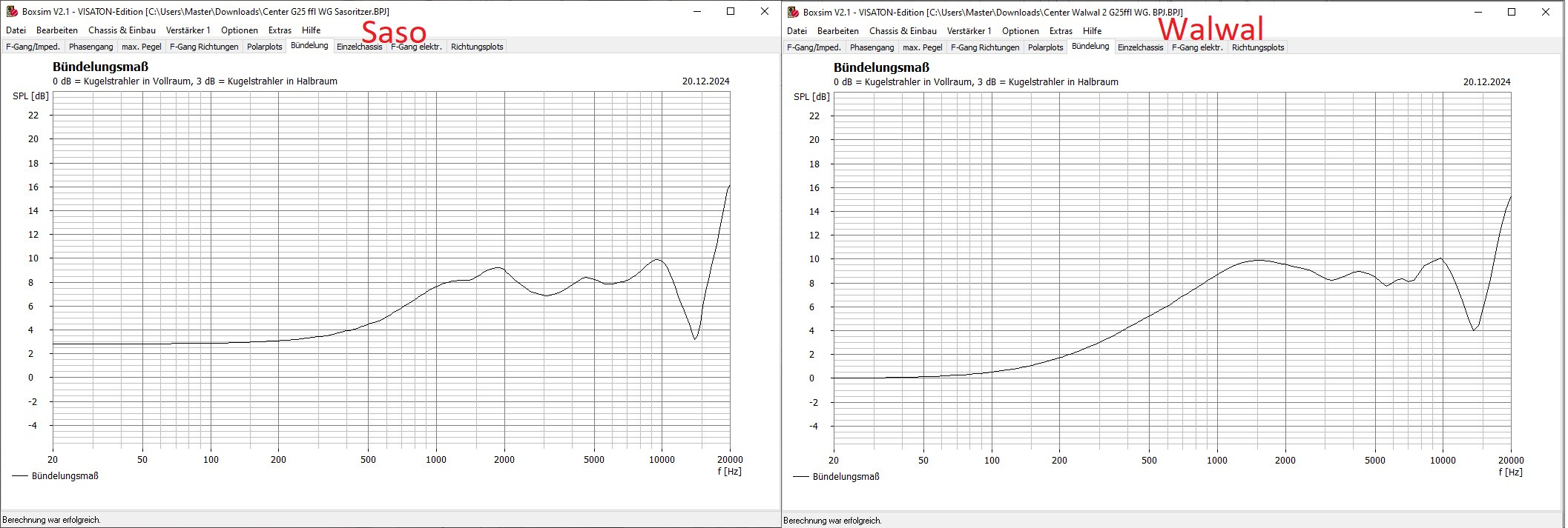

      Ich habe bis vorkurzem mich überhaupt nich mitt WG und Bündelug beschäftigtt. Sieht die Bündelung beim Vorschlag von Walwal gleichmässiger aus, also besser?

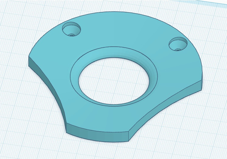

        Timo VOX, ich kann dir nicht sagen was du am besten machen sollst, ich kann nur meine gedanken mit dir teilen. Hier ist ein Beispiel des WG für meine G20SC. Ein Beispiel von vielen.
        Mein gedanke für meinen Center ist: Die beiden w130s soweit zusammen rücken und den G20sc in die mitte oben drüber. Ausfräsung für den HT un 6mm tiefer fräsen so dass die beiden MTs oben aufgelegt werden können . Das ganze mit einem WG bündig mit dem Gehäuse abschlissen. Wie gesagd dies sind meine Gedanken. Die Experemente kommen erst nächstes Jahr.
        Ich habe sehr viele Fragen, "wie tief muss des WG sein, welche Form , Konisch, Elliptisch, mit welcher steigung und so weiter.
        Ich kann dich gerne am Laufenden Halten.
        Sorry Leute für meine Schreibfehler, bin Legasteniker XD

          Die minimale Phasenverschiebung kann man ignorieren, bei Saso und mir.

            Und die g20sc konfig von sasoritzer?
            Funktioniert die nicht?
            Mit dem kleinem wäre es so, ggf noch näher gerückte w130.
Ansichten: 98
Größe: 2,62 MB
            Mit waveguide und g25ffl wäre es so.
Ansichten: 94
Größe: 2,50 MB
            Oder so
            Klicke auf die Grafik für eine vergrößerte Ansicht  Name: 20241220_194023.jpg Ansichten: 0 Größe: 2,44 MB ID: 725915

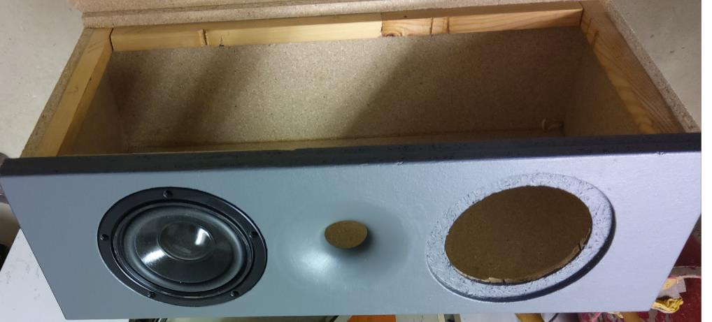

              Die hat auch die miese Abstrahlung. 2 WG für die G 20 hätte ich ja übrig, aber keine Boxsim-Daten

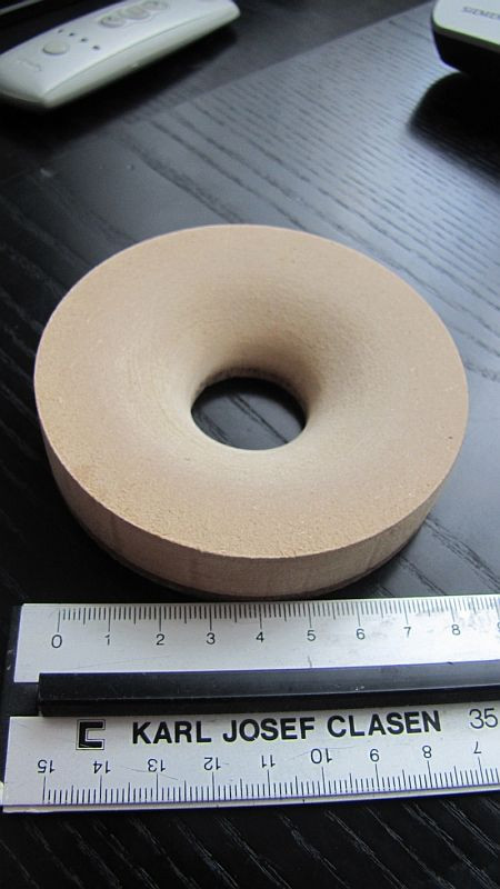

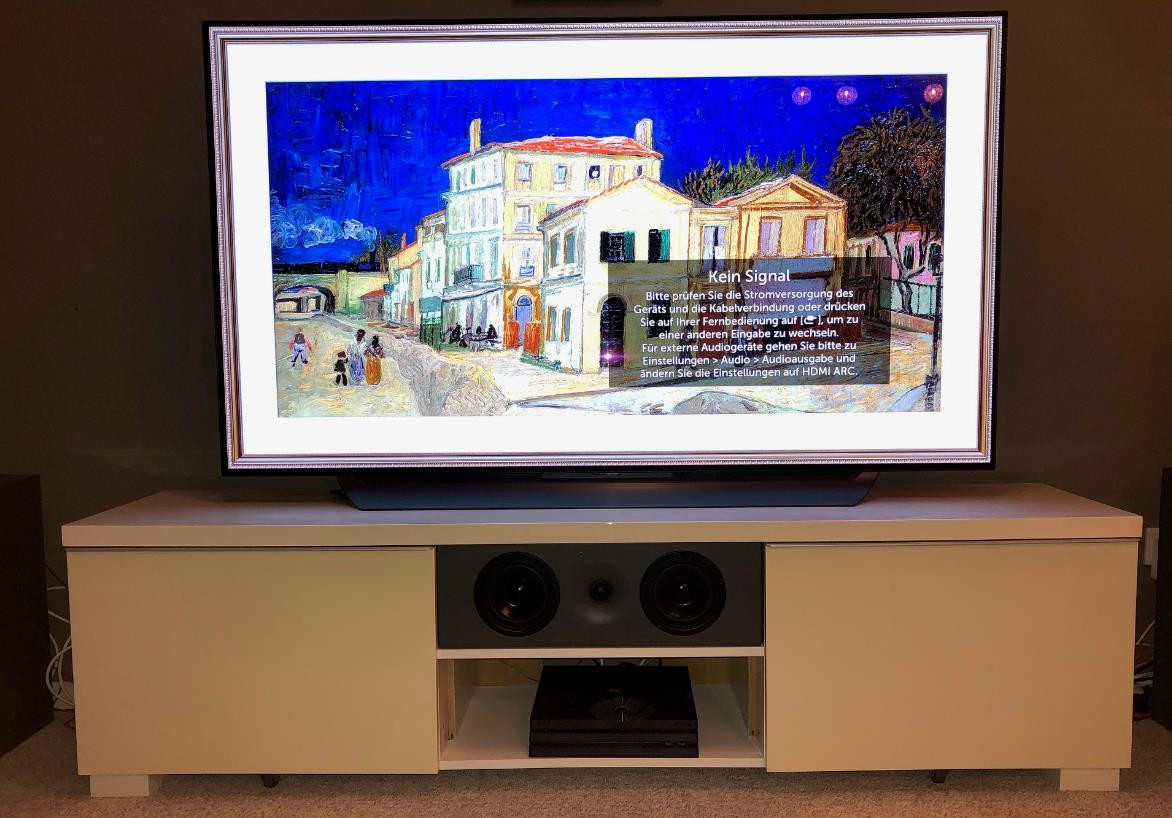

              So sieht der Schwiegersohncenter mit G 25 FFL WG aus. Ich drehe das WG aus MDF und leime es ein. Hier das für die
              G 20.
              Klicke auf die Grafik für eine vergrößerte Ansicht  Name: tibor center.jpg Ansichten: 0 Größe: 77,6 KB ID: 725919
              Klicke auf die Grafik für eine vergrößerte Ansicht  Name: tibor heimkino.2.jpg Ansichten: 0 Größe: 214,3 KB ID: 725920

                walwal das sieht auch gut aus, den Hochtöner könnte man ja versetzen nach oben, aber nur der G25FFL ist in boxsim simulierbar.
                Der G20 SC wäre meines Erachtens aber ausreichend, jeodch nicht Simulierbar.
                Das Teil sieht gut aus.

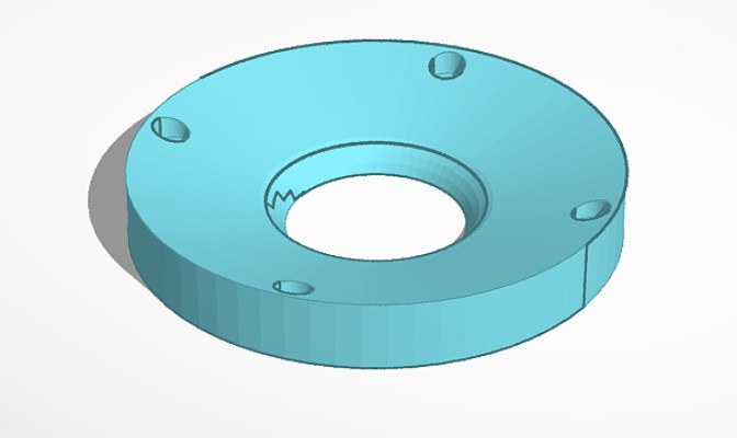

                Sasoritzer würde mir im 3D druck die Waveguides machen so wie du es auch in MDF hast, jedoch auch hier G20SC was will man da in der Weiche planen, G25ffl ginge dann wohl am ehesten.
                Heißt G25FFL mit 2 W130 S 8Ohm in gut 12L plus Waveguide welches auch 104mm Durchmesser hat und auf den G25ffl passt.
                Richtig?

                  Also, aktuell wäre ich wohl dort.
                  Center Walwal 2 G25ffl WG. BPJ.BPJ
                  Es ist die Couplet Abstimmung plus G25FFL WG mit Weichenanpassung.
                  Warum, der Frequenzgang ist etwas glatter, die Poolplots was auch immer da sind Rund und die Richtungsplots breiter als bei der Simulation
                  Center G25 ffl WG Sasoritzer.BPJ
                  Heißt das Originale nutzen und anpassen auf den Hochtöner.
                  Es braucht nun nur das Waveguide in kleiner so 104-110mm Durchmesser.
                  Bei Front Lautsprechern kann man ja dann auf das originale Waveguide gehen, daher müsste es in 3 D gedruckt werden damit es optisch zusammen passt.

                    Dann fräse das WG aus. Ich hatte ja mal 12 cm-WGs mit fast identischem Profil wie Visaton gedreht und bei Visaton messen lassen, identisch.

                      Das Waveguide ist schon geklärt.
                      Bin nun nur noch bei der Weiche.

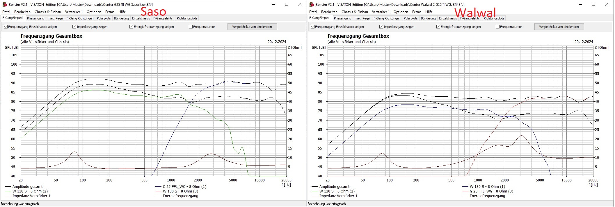

                          Noch eine kleine Änderung, was wäre mit einer auf 42Hz abgestimmten Bassreflex Box?
                          Der Couplet Center an sich hat nur 12,5L wegen der Verkleinerung, da macht BR keinen sinn.
                          Die normale Couplet hat 25L BR25.50.
                          Wenn ich nun 20L mache komme ich auf 42Hz und erhöhe den Pegel unterhalb 100Hz drastisch weshalb ich eigentlich etwas ausgewogenere Tiefen haben könnte.
                          Die Abmessungen bleiben eigentlich soweit identisch, nur die Tiefe welche wir haben nimmt zu.
                          Ich bin ein Freund von BR Lautsprechern und könnte mir vorstellen das es in Verbindung mit Couplet light als Stereo Front besser harmonieren würde als wenn man hier nun CB baut und die Front später BR werden.
                          Was meint Ihr?

                            Hier ist eine angepasste Simulation.

                              Ich habe noch einwenig rumgespielt xD. Die Abstimmung auf 55hz gefällt mit besser.

                                So wie ich dich richtig verstehe, möchtest du die Amplitude liniar ab 60hz. Ab 70hz liniar, bei -3db soger ab 55hz. meiner Meinung nach, für einen Centter ist perfektt!
