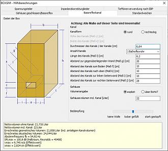

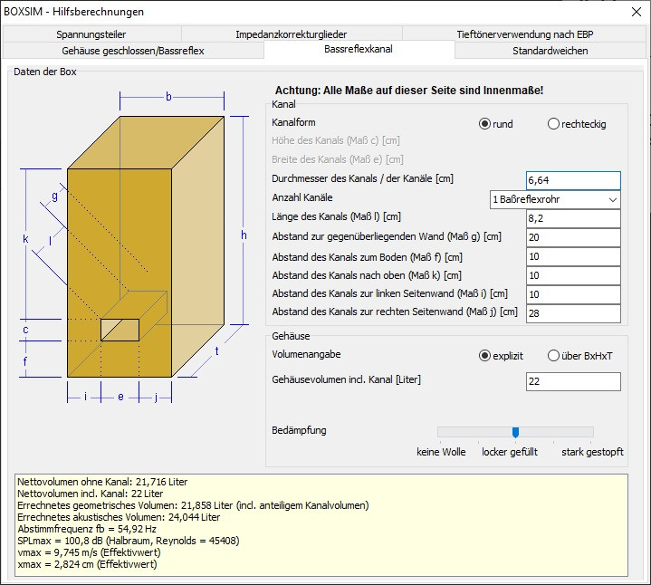

            So also, anbei di eBoxsim.
            und das Br von Sasoritzer gekürzt und umgerechnet, ich muss was abschneiden daraus ergibt sich dann auch der Öffnungsdurhcmesser.
            Passt das so alles?

                Ist es nicht so das zusätzlich zu eventuellem pfeifen auch der Gesamtpegel bei kleiner BR Gesamtfläche begrenzt ist? "Membranfläche"

                  #53
                  Ach das wird nicht hörbar sein, läuft eher leise und br nach hinten.
                  Stimmt meine Berechnung der BR Länge und Durchmesser bei 22L 55hz?

                    #54
                    Ich komme auf 9cm Länge

                      #55
                      Nagut 8,2 oder 9.
                      Dann mache ich 9.
                      Dir letzten 3Hz fallen eh nicht auf.
                      Damit steht das Konzept fest.

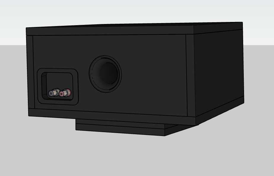

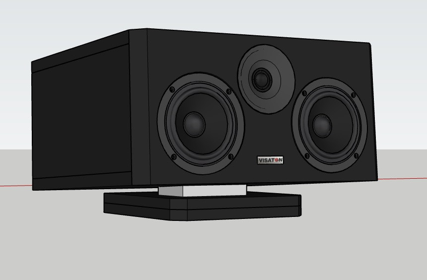

                            #58
                            Hier die Finalen Unterlagen
                            Center G25 ffl WG BR 55hz.BPJ
                            In der Weiche habe ich einen Kodnensator aufgeteilt wegen der Größe damit ich den passenden finde.
                            Inkl. Lack Holz etc etc. komme ich nun auf 350€ was auch unser Budget war.

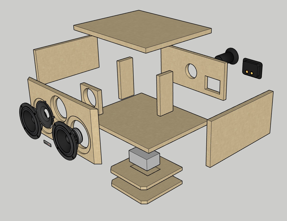

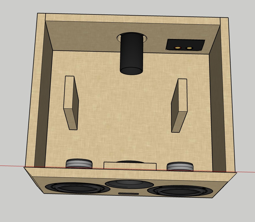

                            Und die Bilder, sollte es noch Einwände geben bitte Jetzt mitteilen :-)
                            Die Streben sind ggf. nicht nötig aber schadet ja nicht.

                              #59
                              Die Streben unte Winkel einleiten um evtl stehende Welle zu brechen.

                                #60
                                Die beugen sich um solche streben. Würde nur im Hochton etwas bringen.
                                Aber gut verstrebt ist immer gut.
