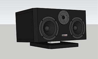

    Moin,
    kurz un dknapp, Couplet Center jedoch mit Light Weiche und W130s 8 Ohm in 12L Geschlossen, laut Boxsim kein Problem.
    Weichen sind bei Couplet und Couplet Center ja auch identisch, Anordnung übernehme ich, jedoch wird das Gehäuse 2cm flacher und schmäler dafür etwas tiefer.
    Gibt es dagegen was zu sagen?
    PS: Wenn ich in Boxsim den 6,8Ohm R ersetze durch 3 ohm, bleibt die Phasenlage aber der Frequenzverlauf begradigt sich.
    Sinnvoll, oder eher ein Simulationproblem, da die Couplet von Visaton ja in echt so existiert.

      Die Abmessungen sind ja lustig, kann man das anpassen, hier so solls optisch werden.
      Was spricht gegen die Couplet Light als Center, der G25ffl samt Waveguide sind ja auch 50€ mehr was das Budget strapaziert und die Luft für reserve 0 ist.

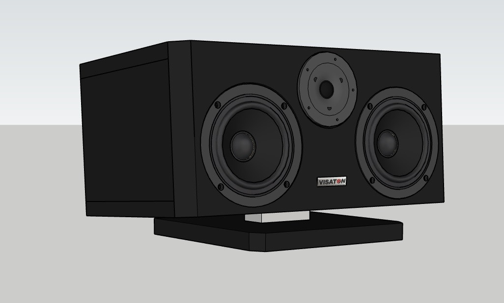

          Danke walwal, also den g25ffl mit waveguide etc, alles ok.
          Nur die Optik muss so verbleiben, alternativ den ht mittig dazwischen.
          Jedenfalls 12L geschlossen und 2xw130s8 sind gesetztgesetztmund Weiche ist alles offen.
          Derzeit hat er nen magnat monitpr supreme Center.
          Ich denke da klingt alles grandios gegen.

                              Ihr macht es mir nicht einfach, habe mal bei allen Dateien das Gehäuse angepasst.
                              Also, die Sachen von Sasoritzer, wenige Weichenbauteile Phasenlage im Übergang gigantisch.
                              Bündelung ist bei allen ok, ebenfalls der Frequenzgang.
                              walwal Der Übergang bei Dir Phasenlage, ist das nicht verschoben?
                              Der neue G20 Hochtöner ist auch gut, aber ich wäre dann dort eher beim G25 FFL.
                              Dieser braucht das Waveguide.
                              Nun alle 3 Dateien, muss sagen mir gefällt die G25ffl mit WG von Sasoritzer gut, was spricht dagegen bzw wo ist die von dir Walwal besser?
                              Die Dateien sind umbenannt damit es einfacher wird.
                              PS: Was spricht gegen die G20 konfig von Sasoritzer?
