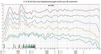

    und noch eine Kleinigkeit. Über Weihnachten, wie man es kennt, waren die Familie, wie auch Freunde und Bekannte bei mir und wollten die neue Box hören, ...
    "welche Bassgewalt", "extrem guter Mittelton", "die Sprache versteht man super", "toller neuer Hochtöner, gefällt mir sehr gut", usw. also durchweg eine positive Resonanz, ABER, bei mir am Hörplatz war mir trotzdem was aufgefallen, und zwar kam mir der untere Männerstimmenbereich aufgedickt vor, ... Beispiel Georg Duke, erstmal erschreckt man durch die sonore Stimmlage des George Duke, ich dachte aber immer, wenn ich mal Zeit habe muss ich dem nachgehen, ...
    Zwischen der Einmetermessung und der Hörplatzmessung (gleich ein Bild) ist immer ein deutlicher Unterschied (bei mir unter 200 Hz) zwischen den beiden Messungen, ... d.h. ich stimme den Bassbereich am Hörplatz sehr moderat ab. Hier im dem Fall stimme ich die Hörplatzmessung mit beiden Bässen ab, denn Moden und Berge auf der linken Seite können Täler auf der anderen Seite bedeutet, ... So sieht erstmal die stark geglättete Kurve super gut aus: Es wurden am Hörplatz die Bassanhebung mit gemessen von plus 4 dB bei 30 Hz und ein breitbandiges minus 3 dB bei 120 Hz. Dies war auch die Lösung für das "Problem" beim Männerstimmenbereich, ... Diese breibandige Absenkung macht den Stimmenbereich deutlich angenehmer.
Name: was braucht man mehr an WIIM ULTRA abschließende Messung Hörplatz.jpg
Ansichten: 328
Größe: 214,9 KB
    und dann möchte ich euch noch die Messungen zeigen NEBEN dem optimalen Abhörplatz, 2 Meter nach links und rechts gemessen ... vielleicht etwas unübersichtlich, deswegen habe ich es stark geglättet, dass man auch einigermaßen die Unterschiede sieht:
Name: was braucht man mehr an WIIM ULTRA abschließende Messung Hörplatz 2 Meter nach links und rechts.jpg
Ansichten: 314
Größe: 221,5 KB
    Ein paar erklärende Worte zu diesem Bild, ... und ich würde etwas ausholen, ... wenn man nun haarklein am Hörplatz bis auf das zehntes Hz genau neutral abstimmt kann das einen halben Meter daneben ganz anders aussehen, ... wie man hier auch sieht, ... somit stelle ich so eine Antimode, egal welche, sehr in Frage, ... denn dieses Wunderding schafft eine neutrale Abstimmung am Hörplatz, und das richtig gut!, neben dem Hörplatz kann sich was richig Mieses entwickeln, ...
    zur Erklärung, diese Messung mache ich häufiger im Hobbykeller, wo ich schon einen Meter neben dem optimalen Hörplatz plus 10 bis 15 dB messe. Hier sind es immerhin auch noch 5 dB plus minus, ... was noch ein guter Wert ist, sprich, wenn man am optimalen Hörplatz sitzt, ist alles super und der Nebensitzer hört plus 5 dB bei 30 Hz und minus 5 dB bei 60 Hz, ...
    Bei jeder Hörplatzmessung muss ich deswegen versuchen allen Hörern auf der Couch eine gemittelte Abstimmung zu geben, was mir hoffentlich jetzt mit den beiden Korrekturen gelungen ist, ... das werden schließlich die weiteren Hörtests zeigen, ...
    ich bin auf jeden Fall einen Schritt weiter gekommen in Richtung "was braucht man mehr".

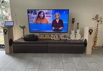

    aufgrund einiger Anfragen per Email, und hier im forum möchte ich nochmals ein paar Worte verlieren zur jetzigen Elektronik und deren Variationsmöglichkeit, ...
    Ich nutze die im Bild gezeigte Kombination zu 90 Prozent für den TV-Ton:
    Klicke auf die Grafik für eine vergrößerte Ansicht  Name: IMG_3099.jpg Ansichten: 0 Größe: 1,33 MB ID: 726468
    und dann suchte ich vor einiger Zeit eine Möglichkeit den HDMI ARC Ausgang am TV zu nutzen um den Ton direkt dort abzugreifen. Der Vorteil ist, dass die TV Fernbedienung laut und leise über die komplette Elektronik steuern kann.
    Dann fand ich den WIIM AMP, der einen integrierten und guten Verstärker hat und zusätzlich eine Software, die ständig über ein internationales Forum gesteuert, verbessert wurde und wird. In diesem Forum stand Anfang letztes Jahr, dass ein Vorverstärker in Arbeit war, der nun WIIM Ultra genannt wurde. Gerade was die Elektronik und die Software angeht, wurden dort die ganzen Verbesserungen des WIIM AMP schon mit eingebracht. z.B. kann über ein Cinchausgang "EIN" Sub angesteuert werden, mit einer sehr guten Funktionalität über die Software. Man benötigt also ein Y-Kabel um aus dem Monosignal ein aufgeteiltes Monosignal zu machen und so beiden Boxen das Subsignal zu geben. Nun braucht man noch ein Stereoverstärker um beide Monosignale an die Subkanäle zu geben.
    Strenggenommen ist die Box aufgrund der Ansteuerung ein 2.1 System, also ein Satelitensystem mit einem aufgeteilten Sub, im gleichen Gehäuse umgesetzt wie die Satelliten, die eine passive Weiche bekommen haben.
    Man könnte jetzt an der Software des WIIM Ultra den Frequenzgan weiter verbiegen, was aktuell bei den Satelliten nicht gemacht wird, allerdings beim Sub ist eine leichte Bassanhebung mit integriert. In den meisten Musikstücken mit 4 dB und breitem Q 0,5 bei 30 Hz. Das wird beim TV Ton gebraucht, aber bei der Musikwiedergabe eher nicht, da die meisten Musiktitel eine Subanhebung mit drin haben.
    Schlussendlich ist der WIIM Ultra bei dieser Box lediglich die Schaltzentrale der Trennung und die Umschaltung von TV und hinterem USB-Anschluss, wo meine komplette Musik auf einem Stick gespielt ist und über ein Menue abgegriffen werden kann, ... PC oder andere Quellen werden derzeit von mir nicht genutzt. Der Ultra hätte auch zusätzlich einen Phonoeingang, wo ich aber nicht weiß wie gut der ist, und ist über WLAN am Internet verbunden, wo man über Streamingdienste sich bedienen könnte, was ich nicht nutze.
    Der Ultra wie auch der Amp haben eine geringe Latenz zwischen TV-ton und TV-bild, was je nach Sender störend ist (bei WDR ist es untragbar). Der Ultra ist um vieles Besser, und dies ist auch der Grund warum er hier eingesetzt wird. Diese Latenz ist der Grund warum ich nach Alternativen suche, ...
    Insgesamt ist die 2.1-Box extrem gut geworden und auch die elektronische Ansteuerung ist nahezu perfekt.
    Grüße Timo, ... ps, wenn noch Fragen offen sind, einfach hier im Thread fragen.
