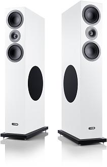

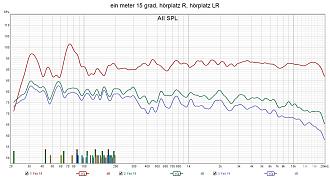

    Hallo in die Runde, ich habe bereits angekündigt, dass ich am Gesamtsystem nichts mehr ändern wollte. Nach einer Aufräumaktion des Kellers sind mir einige Endstufen in die Hände gefallen, die ich auch hier noch ausprobieren wollte. Es ist ein CHAMP4 von Apart, da habe ich zwei davon und auch einen Champ2. Den Vierer habe ich kurzerhand in einer 10-minutenaktion umgesteckt und habe das Mic drangehalten. Keine Überraschung aber ich wollte euch das Ergebnis nocheinmal zeigen. Denn es zeigt die Abstimmposition ein Meter 15 Grad und die Hörplatzmessung im direkten Vergleich.
Ansichten: 448
Größe: 1,34 MB
Name: Abschlussmessung ein Meter 15 Grad und Hörplatz_was braucht man mehr.jpg
Ansichten: 436
Größe: 262,0 KB
    Am Hörplatz ist der Bass eingepegelt, da habe ich auch nichts mehr geändert, das passt sehr gut.
    Ich erspare mir ein Detail-Fazit zu schreiben, da ich die letzten Posts schon hinreichend in die Details gegangen bin, allerdings wollte ich nochmals schreiben, dass der Name der Box genau mein Empfinden wiedergibt.
    "Was braucht man mehr", war der Arbeitstitel der Box, ... Ein hinreichend großer Bass in BR, der auch mal kräftig zupacken kann, ein Mitteltöner der jedes Detail bis ins Kleinste ausarbeitet, und ein Hochtöner der optisch wie auch akustisch mit hoher Trennung hervorragend zum Gesamteindruck passt. Angetrieben von einem "Multiplayer, Vorverstärker, Streamer usw" und ein "einfacher" Vierfachverstärker leitet die Leistung an die Box, ... In der Passivweiche lediglich Luftspulen, MKPs und MOX, wenn man dran glauben mag. Ich bin sehr zufrieden. Die Aria B100G25NDWG mit einem GF250BR Doppelsub geht akustisch in die gleiche Richtung. Ob es nun eine kleine Standbox ist oder das 2.1 System ist akustisch nahezu gleich.
    Eine Gefahr wollte ich noch loswerden, bei einem aktiven DSP ist man immer dran verbessern zu wollen, das ist fast schon krank, ... ich für meinen Teil habe entschieden die Passivweiche vollkommen ohne aktive Korrektur zu betreiben, lediglich die "großen" Moden am Hörplatz sind per PEQ korrigiert. Man sieht auch in einem der letzten Post die genauen Einstellungen, die nur in meinem Hörraum richtig sind. Da muss jeder seine eigene Abstimmung in seinem Hörraum finden. Es könnte auch sein, dass je nach Hörplatz und Raum die Trennung wieder tiefer gemacht werden muss, bei mir trenne ich aktiv bei 250 Hz. Dies hat sich als die phasenbeste Trennung herausgestellt, (1 ms ist als Delay am Sub eingestellt).
    Viel Spass beim Lesen des Threads, Gruß Timo

    am Wochenende habe ich jede Menge Messungen wiederholt, konkret die Messungen an den Hörplätzen rings um den opimalen Hörplatz an der Couch. Speziell die letzte Messung auf der zweiten Couch hat mich interessiert und was REW draus macht wenn ich eine Mittelkurve erstellen lasse.
    Klicke auf die Grafik für eine vergrößerte Ansicht  Name: raummessung hörplatz was braucht man mehr.jpg Ansichten: 0 Größe: 278,8 KB ID: 726785
    Fazit,
    1. an meinem Platz, seitlich des Stereodreiecks, habe ich deutlich weniger Tiefbass, ...
    2. die Basskorrekturen habe ich zunächst nur für einen Test verfeinert, Bild:
    Klicke auf die Grafik für eine vergrößerte Ansicht  Name: IMG_3132 2.PNG Ansichten: 0 Größe: 117,6 KB ID: 726786
    3. die Korrektur bei 500 Hz muss eine nahe Reflexion sein, an der einen Couch, die es an der zweiten Couch nicht gibt.
    4. alle anderen Korrekturen betreffen den Bassbereich bis 120 Hz
    und mit der Abstimmung bin ich erstmal super zufrieden, ich habe die Korrekturen am Sonntag eingebracht und habe sie heute erneut messtechnisch verifiziert. Für die wichtigen Hörplätze ist die Kurve soweit ganz gut. Heute wollte ich nun die Beurteilung machen wie es sich im Raum sonst noch so misst, dementsprechend kann dann die Basskurve nochmals leicht korrigiert werden. Mit dieser Messung decke ich nun 2 Meter nach links und 2 Meter nach rechts ab.
    Wollte euch nur auf Stand bringen, alles was nun passiert ist der letzte Feinschliff, der auch bestätigt dass ein Seitenbass nicht schlecht sein muss, wenn danach eingemessen wird.
