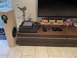

    der Rotel 6 Fach von einem Forenfreund ist angekommen und ich habe ihn auch gleich angeschlossen. Die beiden äußeren zwei Endstufen sind jeweils gebrückt für die TIW250XS je Seite und die mittleren beiden Endstufen laufen ungebrückt und da laufen die integrierten SATs (TI100G25NDWG) drüber. Das Ganze habe ich gleich eingepegelt (die gebrückten Bässe waren natürlich viel zu laut), und ich stelle sofort fest, dass bei oberen Pegeln sehr viel Power und Kontrolle vorhanden ist, ...
    Super gut sind die Klirrmessungen im Bass in einem Meter und sogar die bei über 100dB am Hörplatz, ... ab und zu mache ich das im Bass um zu Messen wie viel Klirr wirklich am Hörer ankommt, das macht man natürlich normalerweise nicht. Für mich ist diese Messung ein Indiz, wie gut der Bass der Musik folgt, und wieviel Moden im Raum entstehen. Das gefällt mir sehr gut!

    weiter oben ist der link der "Rotel Sechsfach" in einem Post versteckt.
    Ich kann jetzt schon sagen dass dies eine Traumkombination ist, aus WIIM Ultra und einer Sechsfachendstufe.
    (ich hatte ursprünglich eine NAD gesucht und freunde mich gerade mit der Rotel an)
    Danke und Gruß Timo

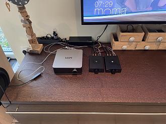

    Am Wochenende, in einer Hörsession, habe ich meinen letzten Test zum maximal möglichen Pegel gemacht, ...
    und zwar habe ich diesen Test mit anderen Verstärkern und damals mit dem WIIM AMP schonmal gemacht und als Sub-Amp hatte ich den Fosi AMP V3 mit dem 32 Volt Netzteil. Der limitierende Faktor war aber trotzdem der WIIM AMP selbst. Alle Regler auf Maximum ging natürlich NICHT, die Verzerrungen gingen bei etwas mehr als 105 dB in die Höhe. Merklich, sodass es keinen Spass macht lange zuzuhören. (die Messung wird durch meinen standardisierten Aufbau, in einem Meter Entfernung gemessen und es wird so lange laut gedreht bis man die ersten negativen Themen ausmacht, Übersteuern des Amps oder Verschmieren der Sprache oder, ...)
    Jetzt, nach Tausch an Weihnachten, zum WIIM Ultra und am Ausgang hängen zwei A300, die waren schon einige Male im Bild zu sehen. Diese haben ein internes Netzteil und scheinen deutlich stabiler zu sein, als der WIIM AMP selbst. Die Maximal-Pegel-Messungen am Samstag überraschten mich, mit deutlich über 112 dB hört man, dass der TI100 an sein Ende kommt, ... trotz 250 Hz Trennung merkt man, dass der Klirr stark ansteigt und der Treiber nach "Hilfe" schreit. Kann auch sein, dass der AMP dann am TI100 den Klirr verursacht. Interessant ist, dass der Hochtöner komplett ohne negativen Befund bleibt, oder anders formuliert, der könnte mit dieser hohen Trennung deutlich lauter. Interessant ist auch, dass der TIW250 in BR sich super wohl fühlt, und nach meiner Schätzung auch bei diesen hohen Pegeln kaum mehr als halber möglicher Hub macht, so geschätzte 5 mm zur einen Seite.
    Wenn man jetzt mehr aus seiner "Was braucht man mehr" herausholen möchte müsste er im Mittelton einen leistungsfähigeren Mitteltöner einsetzen. Es böte sich der AL130 an. Ob er mit der sehr hohen Trennung zum G25NDWG klar kommt, weiß ich nicht genau, ich denke aber dass dies noch passt, ... Aber dann hätte man eben ein deutlich breiteres Gehäuse was ich eben vermeiden wollte.
    Somit alles richtig gemacht, und einen Maximalpegel erreicht, was in in der Realität, im Leben, niemals ausfahren werde.
    jetzt geht es noch dran an das Finden einer Mehrfachendstufe, die Rotels waren schon ein guter Tipp, was ich ausprobieren möchte!!!
