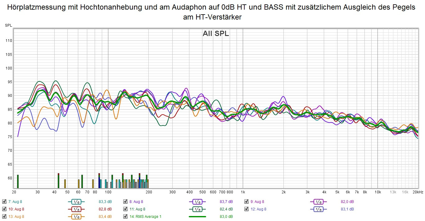

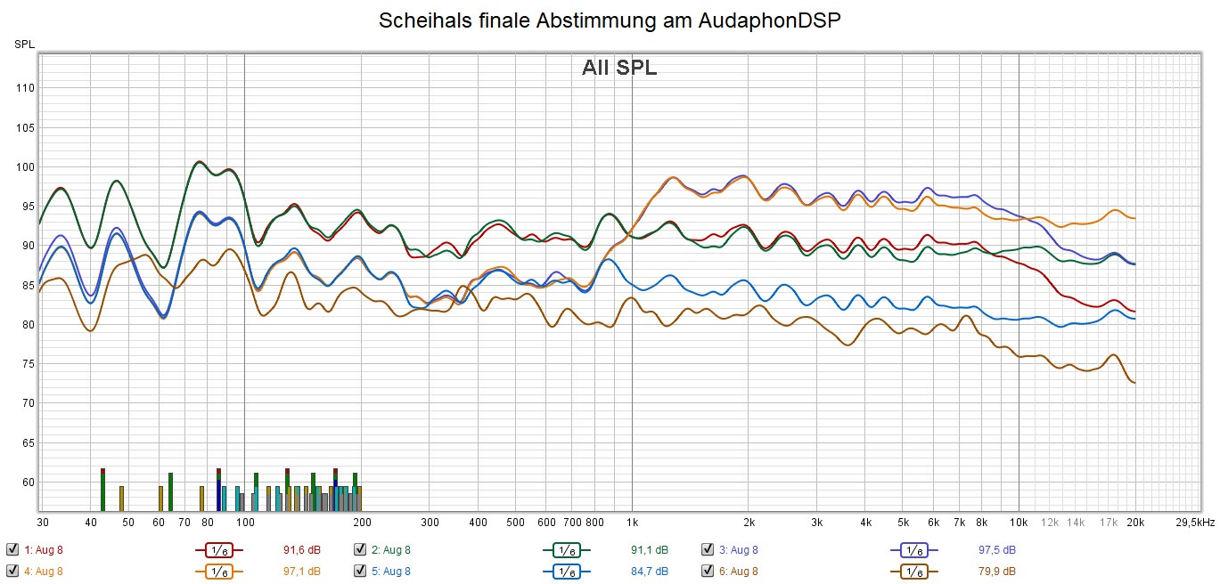

                ich habe die letzte Stunde alle meine Cinch dran hängen gehabt, das verwendete ist schon eins mit low noice, und war in der Tat das Beste, ... dann habe ich am Audaphon ein neues Preset gemacht und auf Platz 4 gelegt, mit Bass und Hochton jeweils mit 0dB Anhebung (ich zeige es gleich auf dem Mess-Schrieb.)
                Dann ist klar dass der Hochtöner 6dB lauter wird und der Bass 6 dB leiser und als letzter Schritt habe ich den Hochtonverstärker so weit runtergedreht bis der Pegel zwischen HT und Bass passt, ... zur Sicherheit habe ich noch alle Hörplatzmessungen wiederholt, denn ganz nebenbei hat mir die Anhebung bei 800 Hz klanglich nicht gefallen, die ich in dem Zuge gleich wieder gelöscht habe. Das zeigt zwar am ganz linken Platz, am Sofa zum Ofen hin, eine kleine Delle, aber in den meisten Hörplätzen passt der Übergang der Trennung perfekt und so lasse ich es.
                gezeigt sind alle Presets, alle Messungen in 2 Meter und 15 Grad gemessen bis auf die letzte Messung 6., die am favorisierten Hörplatz gemacht ist.
                1. ohne Hochtonanhebung
                2. mit Hochtonanhebung
                3. ohne Hochtonanhebung und am Audaphon auf 0dB HT und BASS
                4. mit Hochtonanhebung und am Audaphon auf 0dB HT und BASS
                5. mit Hochtonanhebung und am Audaphon auf 0dB HT und BASS mit zusätzlichem Ausgleich des Pegels am HT-Verstärker (Bild)
                6. Hörplatzmessung des rechten Lausprechers, mit Hochtonanhebung und am Audaphon auf 0dB HT und BASS mit zusätzlichem Ausgleich des Pegels am HT-Verstärker (Bild)

                und dann habe ich zur Sicherheit alle Hörplatzmessungen wiederholt mit der dicken Summenkurve. Wie geschrieben, ich habe bewusst die Delle bei 800 Hz drin gelassen, da mir im Hörvergleich an verschiedenen Punkten im Raum Unterschiede aufgefallen sind. So klingt es fast überall besser.
Name: Hörplatzmessung mit Hochtonanhebung und am Audaphon auf 0dB HT und BASS mit zusätzlichem Ausgleich des Pegels am HT-Verstärker.jpg
Ansichten: 519
Größe: 295,6 KB
                Finale! Das Rauschen je nach Kabelverlegung am Hochtöner ist komplett weg, und wird auch mit verschiedenen Cinchkabeln nicht wiederkommen, das habe ich zum Schluss noch auf verschiedene Weise simuliert. Ich konnte so das HT-Rauschen je nach Kabelverlegung (Cinch) nicht mehr provozieren.

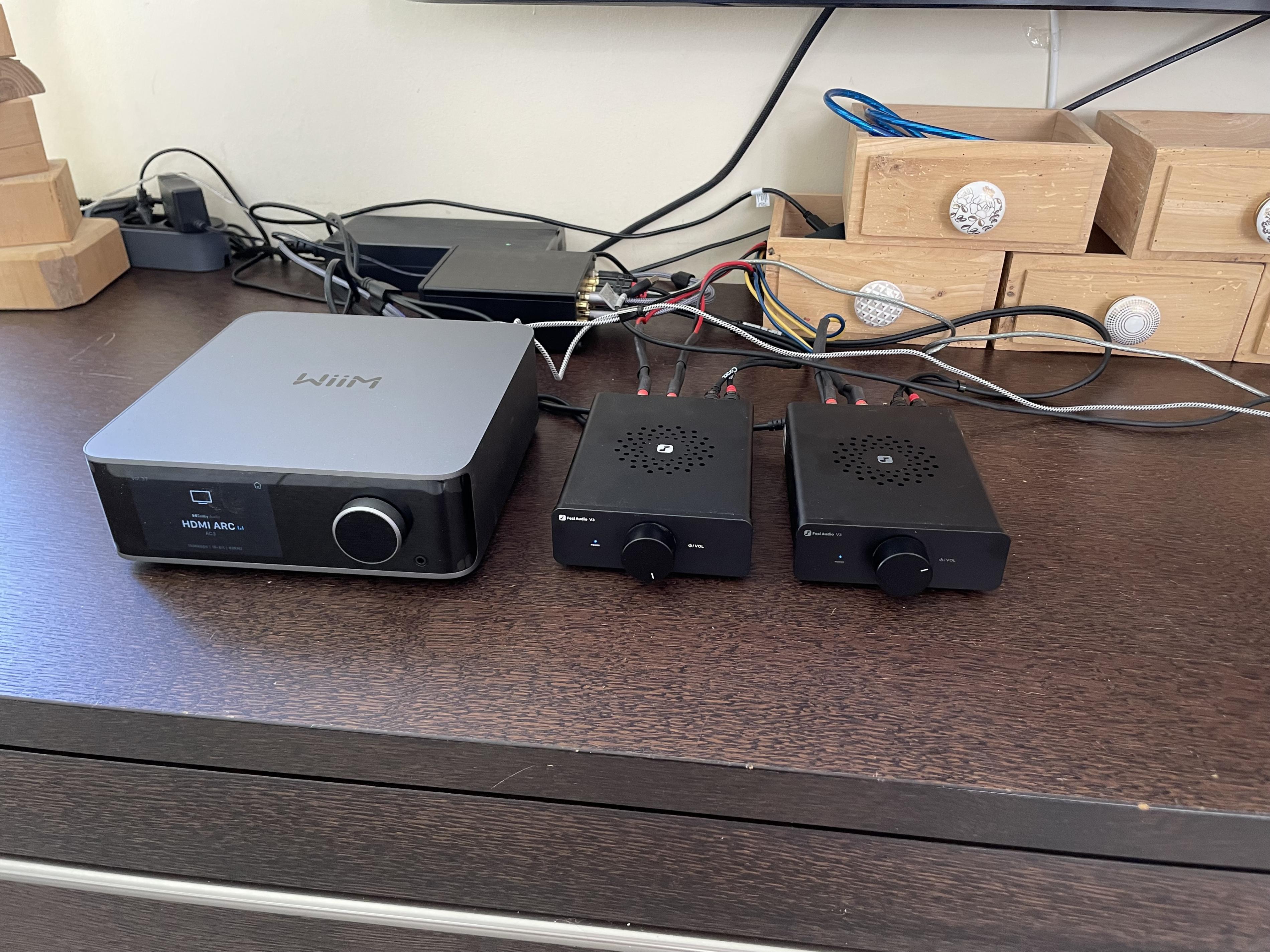

                    und es flossen heute noch kleinere Änderungen rein, ...
                    ich fahre zu Anfang digital, und zwar mit einem kleinen Zusatzgerätchen, was ich vor Jahren für mein Behringer gekauft habe: ein Donk Audio USB Audio Interface. USB in und SPDIF out. Die Auflösung kann man am WIIM Ultra einstellen und steht auf 32bit und 192khz. Die Einstelung heißt beim WIIM Ultra "max-Auflösung".
                    Aktuell ist die Einstellung am WIIM Ultra der USB Ausgang eingestellt und da hängt eben dieses Interface dran und das geht über spdif an das audaphon, sprich digital.
                    Zunächst war ich sehr enttäuscht, da die Musik-Abgabe an den Raum sehr viel leiser war, aber mein Eindruck war etwas klarer. Es zeigte mir, dass ich richtig unterwegs war. Dann habe ich den Gesamt-Gain auf plus 6 dB eingestellt und an einem Preset 3 habe ich die vierte Abstimmung von heute morgen kopiert und habe jeden einzelnen Treiber auch im Gain hochgedreht. Das geht bis maximal 6 dB. Und mit diesen ganzen Änderungen kommt jetzt wieder die gleiche Pegelperformance wie heute morgen, nur ist der Klangeindruck jetzt nochmals feiner und klarer. Warum das WIIM Ultra beim Einschalten diesen Einschaltknaks beim eigenen SPDIF Ausgang hat, weiß ich nicht, aber mit diesem Umweg funktioniert jetzt die digitale Ansteuerung des Audaphon. Somit gibt es jetzt in der kompletten Kette nur noch einen DAC (Digital Analog Converter) innerhalb des Audaphons.
                    besonders schön ist es nicht auf dem Lowboard, aber es funktioniert und das ist erstmal Sinn der Übung.
                    TV per HDMI ARC (oder USB SSD mit Musik drauf) --> WIIM Ultra ---> Donk Audio USB Audio Interface ---> Audaphon DSP24 ---> per 2xDoppel-Cinch auf die beiden Fosi Audio Verstärker und dann 4xLautsprecherkabel getrennt an Bässe und Hochtöner.
                    Klicke auf die Grafik für eine vergrößerte Ansicht  Name: IMG_3495.jpg Ansichten: 0 Größe: 1,08 MB ID: 730826
                    Gruß und Schönes Wochenende, Gruß Timo

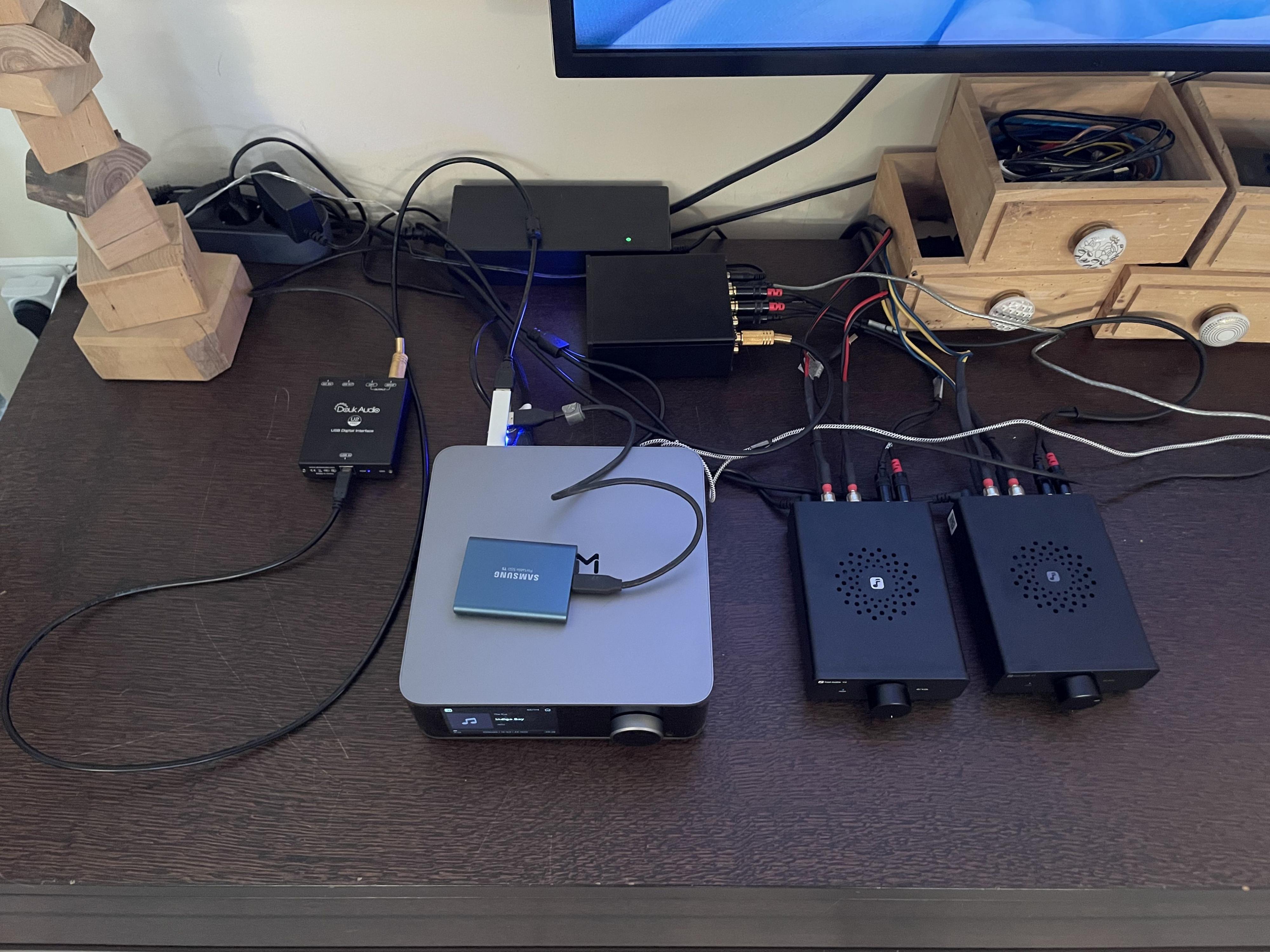

                      ja, am Wochenende habe ich meinen Sonnenakku aufgeladen, und bin nicht viel zuhause gewesen. Eine kleine Änderung musste ich an der Einstellung beim WIIM Ultra vornehmen. Beim Musikhören, an einigen Titeln mit sehr hoher Auflösung, ist mir ein leises Knistern aufgefallen. Da der TV wohl eine kleinere Auflösung hat und ich eigentlich nur Titel habe mit kleinerer Auflösung, ist mir dies erst jüngst aufgefallen. Dann hatte ich zunächst das DONK Audio-Gerät in Verdacht und dann habe ich das Audaphon Benutzerhandbuch gewälzt, das lediglich die unten im Bild gezeigte Auflösung verarbeiten kann. Nach Umstellung der Auflösungswerte am WIIM Ultra war das leise Knistern abgestellt.
                      Klicke auf die Grafik für eine vergrößerte Ansicht  Name: IMG_3505.PNG Ansichten: 0 Größe: 194,8 KB ID: 730852
                      Klanglich bin ich schließlich sehr zufrieden. Denn die Zusammenarbeit des WIIM Ultra und dem Audaphon funktioniert in dieser Konstellation, quasi digital, hervorragend gut. In einigen Foren wird die Software des Audaphon DSP negativ bewertet, da es so wenig Einstellungen zulässt. Meine Bewertung ist genau eine komplett andere. Da ich verschiedene DSP nutze, bin ich auf die Einfachheit der Software angewiesen, dass man sich schnell wieder zurechtfindet. Und genau dies beitet mir das Audaphon, was sehr intuitiv zu bedienen ist. Ich habe versucht, da die Teile nicht mehr neu zu kaufen sind, diese über Kleinanzeigen zu bekommen. Allerdings findet man leider nirgends AudaphonDSP im Privatmarkt. Ich hätte mir noch ein zweites Teilchen geholt, dann wären auch Vierweger eine Option.

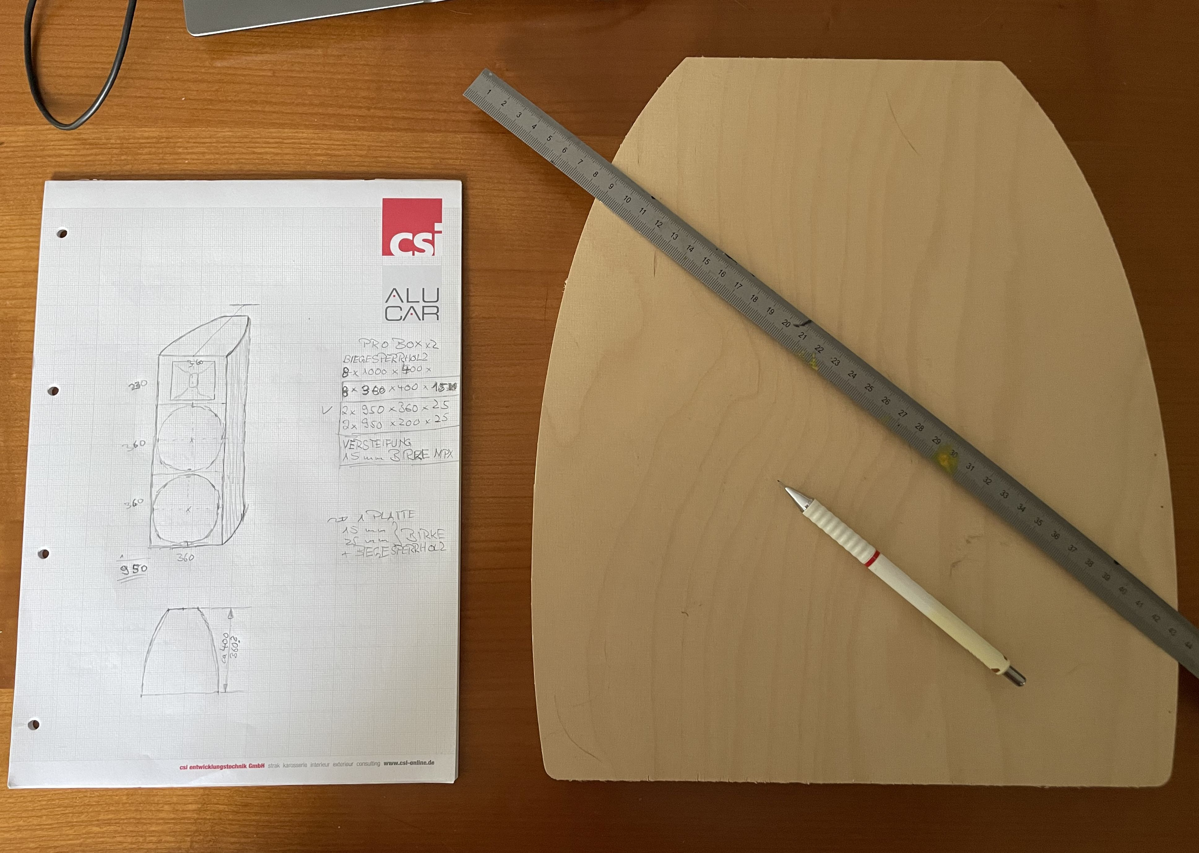

                              nach einigen Wochen Pause, hat mich ein Freund angefixt mal wieder den Schreihals weiterzumachen, ...
                              Rein Elektrisch verstehe ich jetzt so ein Doppelbass-System, mit Horn drüber.
                              Zwei Herausforderungen begegnen mich jetzt, ...
                              Wie bekomme ich EIN Gehäuse zusammen wo alle drei Treiber reinpassen mit geschwungenen Seiten. (Bild)
                              Wie verbessere ich die elektrische Ansteuerung. Ausgangspunkt die WIIM-Geräte und was dazwischen ist lasse ich mich überraschen, wo der Weg hinführt.
                              Erste Gedanken, die ich zunächst verworfen habe, dass ich eine passive Weiche gestalte und den Rest per WIIM geraderücke.
                              Das hat zunächst durch den extrem großen Lautstärkeunterschied nicht funktioniert, ich bin ehrlich, ich Träume immer noch vom DR45N. Vielleicht lässt sich die Trennung etwas tiefer umsetzen (1000Hz) und der Wirkungsgradunterschied sollte deutlich geringer ausfallen. Vielleicht schaffe ich es jetzt mit einer passiven Trennung.
                              Meine ersten Ideen zu Papier gebracht: Rechts ist eine Boxenform, die von Bernd Zotter (RIP) ursprünglich gefräst wurde. Die Form möchte ich für die neue Box nutzen, sie wird nur leicht vergrößert, etwas breiter und etwas tiefer. Was haltet ihr von dem Namen BERND für diese Box, in Gedenken, auch wenn damals nicht alles in Ordnung war.
                              Bei der Boxenumsetzung möchte ich auf ein leichtes Gehäuse kommen, mir ist es leid, dass alle Boxen so schwer sind, dass man sie nicht mehr transportieren kann, dies soll alles deutlich leichter umgesetzt werden. Meine Gedanken gehen in Richtung Pappel, ich habe diese Woche beim Großhändler einen Termin mit der Frage was er mir besorgen kann? Auch als Alternative zum Birke MPX.
                              Klicke auf die Grafik für eine vergrößerte Ansicht  Name: IMG_3558.jpg Ansichten: 0 Größe: 1,95 MB ID: 731526
                              Quasi, ist die Bestückung wieder fest, nur der HT-Treiber ist noch in der Diskussion. Und bei der Elektronik möchte ich wieder den WIIM Ultra einsetzen. Den Rest lasse ich auch mich zukommen. Sehr toll hat die 2,5 Weiche funktioniert, also mit Fetter Spule vor dem unteren Bass.
