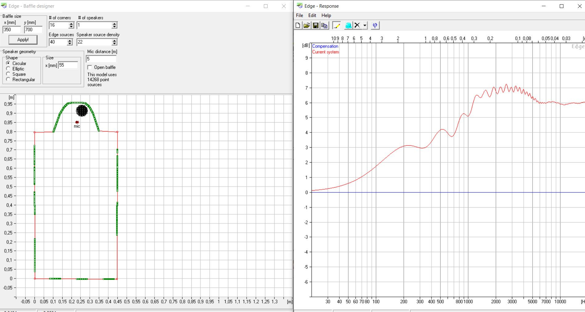

        angetriggert über Emails von Simon habe ich die ersten Edgesimulationen gemacht, wie ich mir den Umbau vorstelle!
        was dies für den Mitteltöner bedeutet:
        Klicke auf die Grafik für eine vergrößerte Ansicht  Name: edgesimulation vom 55 mm Mittelton auf dem Schreihals_ schräger Einbau 3.JPG Ansichten: 0 Größe: 310,8 KB ID: 721484
        ich dachte mir, dass ich mal wieder einen schrägen Einbau der Treiber, also 45 Grad verdreht und ordentlich verrundet, mit breiter Basis, ... das gefällt mir simulationstechnisch sehr gut, ... vielleicht werden die verdrehten Scheiben dann auch irgendwie mein Markenzeichen, ... Auch gerade angeordnet, mit Mitteltöner oben macht einen guten Eindruck, ... und am Ende wird eh alles aktiv korrigiert, ...
        ich habe auch dies in Boxsim eingegeben und es sieht gut aus, aber bitte verzeiht mir, dass ich es hier nicht einstelle, sonst haben wir wieder hunderte Posts von neuen verbesserten Simulationen, ... ich benutze dies um das Abstrahlverhalten und das Energieverhalten abzuschätzen aber auch nicht mehr, ...

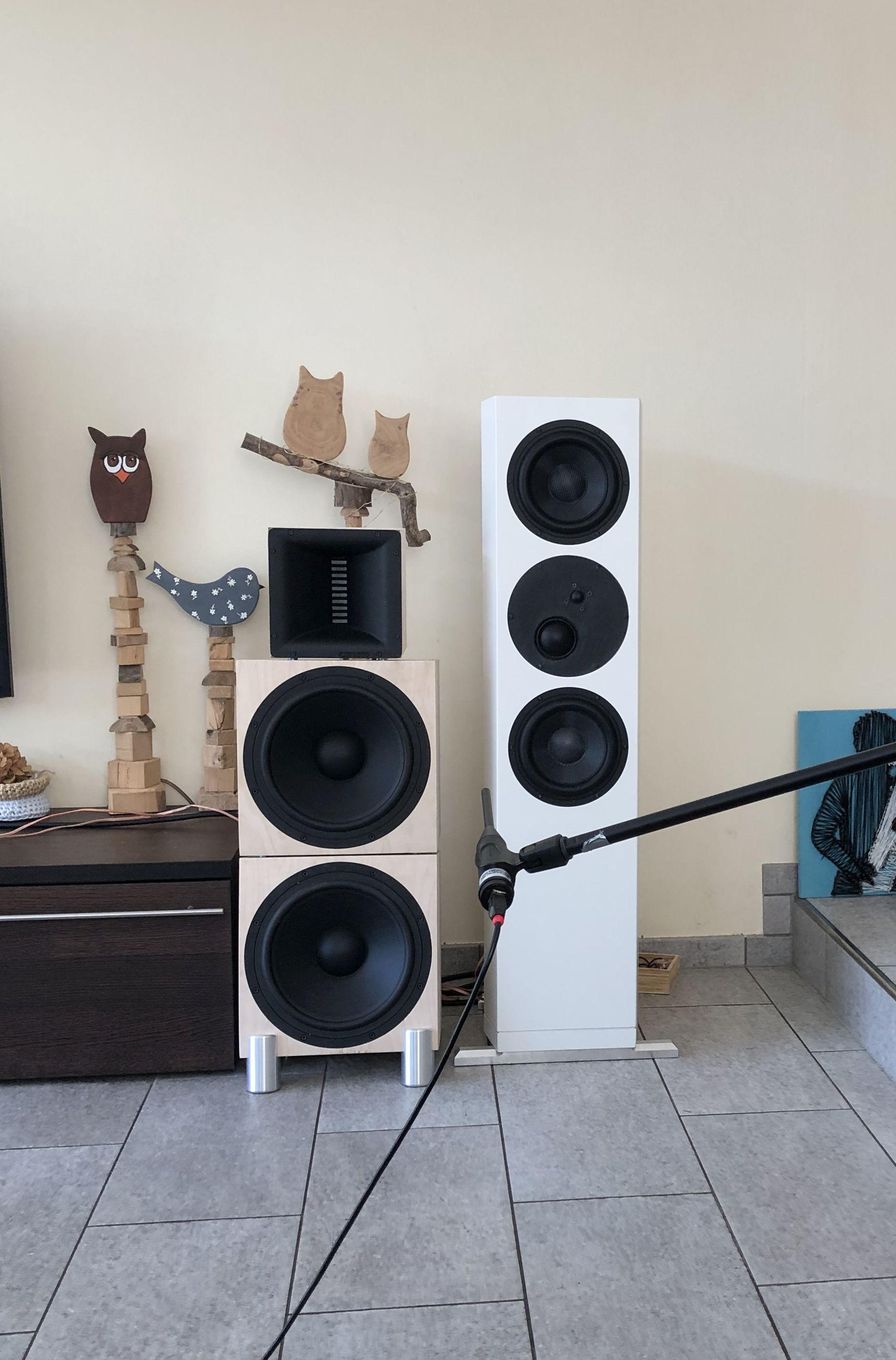

          Klicke auf die Grafik für eine vergrößerte Ansicht  Name: IMG_2248.jpg Ansichten: 0 Größe: 633,6 KB ID: 721764
          nach langen theoretisiertem hin und her und nach den ersten Messungen an der Morelkombination werde ich andere Tiefmitteltöner für die Morel finden wollen, ... Der Kennschalldruck ist mit weit unter 90 dB sehr viel schlechter als die Kombination im Bild aus meinem Soliumbau, ... somit passt vom maximal möglichen Pegel eher die Solikombination aus Satori-Mitteltonkalotte und G20SC, ... Denn mit diesen Randinformationen, passt die deutlich leistungsstärkere Satori besser ins TIW300-Konzept.
          Im Umkehrschluss würde die Morelkombi besser zu den TIW200 in CB passen, ...
          Der Schreihals-Kopf ist mit 230 mal 230 auch so groß gebaut, dass ich lediglich die Front des Kopfes neu verleimen muss und die runde Scheibe dort mit 222 mm Außendurchmesser dort integrieren kann, ... Die Passivweiche der Soli werde ich dann überprüfen, ob ich diese direkt nehmen kann. Die Breite der Soli und des Schreihalskopfes ist sehr ähnlich, sodass es durchaus sein kann, dass ich an den Bauteilen garnichts ändern muss, ...
          Also, wird kurzerhand umgeplant und nächste Woche gleich umgesetzt, ...
          die Aktivelektronik steht auch schon fest, ob ich dann per USB aus dem WIIM AMP gehe, oder direkt in die MiniDSP Flex gehe, entscheide ich noch, ...
          Klicke auf die Grafik für eine vergrößerte Ansicht  Name: IMG_2458 2.jpg Ansichten: 0 Größe: 350,3 KB ID: 721765
          ps. wer die AMT im Horn haben möchte, bitte melden, sie wären jetzt frei.

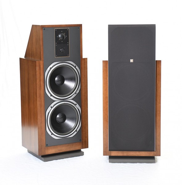

              2 30er plus 5er Kalotte und 2er Kalotte hatte ich mal, waren meine ersten Fertig-LS nach Eigenbau und eine Offenbarung -damals, denn Bündelung gab es noch nicht. Nur einer ging in den Kofferraum. Die Geräte waren auch Revox.
              Klicke auf die Grafik für eine vergrößerte Ansicht  Name: ?u=https%3A%2F%2Fwww.springair.de%2Fmedia%2Fimage%2Fa3%2F6d%2F3e%2F79827_600x600.jpg&f=1&nofb=1&ipt=72744bf5d988e834e5b21a8e7b340ed1b82f384a1c7ca4ee8ea7ee82ed5815bc&ipo=images.jpg Ansichten: 0 Größe: 56,4 KB ID: 723917
                • 11185
                #307
                Zitat von walwal
                2 30er plus 5er Kalotte und 2er Kalotte hatte ich mal, waren meine ersten Fertig-LS nach Eigenbau und eine Offenbarung -damals.
                was für eine Kaufbox war dies denn?

                    https://www.hifi-wiki.de/index.php/Revox_Symbol_B
                    Hatte die an einen Berliner verkauft per Spedition geliefert. Der schrieb mir, dass er und seine Frau vor Glück über den Klang geweint hatten. Danach hatte ich die Vox 252, die noch besser klang, auch wenn wir nicht geweint haben...
                    Hatten einen Super Kennschalldruck, 0,6 Watt für 90 dB und Mörderbass, bis meine Frau mit "1812 Telarc" die PassivMembran zerlegte, wurde aber repariert vor dem Verkauf.
                    Zweite Simu hat günstigere Bündelung, ev muss du den MT etwas leiser stellen. (Die Revox hatte auch MT-HT-Regler).

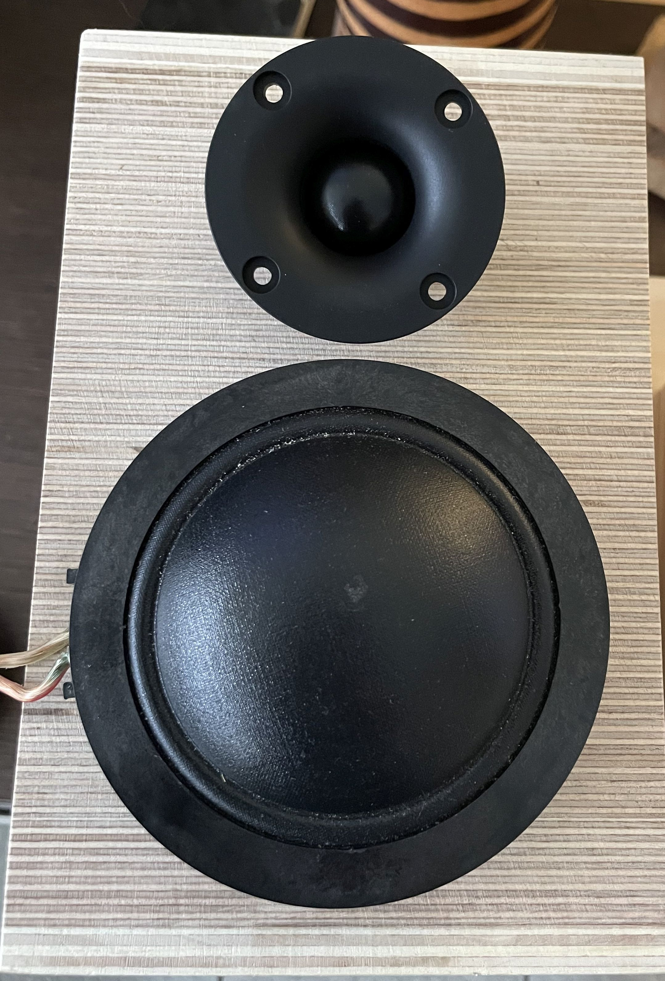

                      alternativ gäbe es in meinem Fundus noch eine Mitbewerber-75er-Kalotte, mit kleinem angeformten Waveguide an der MT Kalotte und tieferer Trennung zum TIW300 sollte auch die Bündelung etwas besser werden.

                              der Kopf, wo der AMT im Horn verbaut war, wird wieder genutzt und da kommen zwei Treiber rein. Also ein neuer MT und ein neuer HT. Der HT ist gesetzt, der neue G25NDWG und der MT ist noch Variabel. Der DSM50 passt schonmal garnicht schlecht. Die Satori könnte passen oder das Teilchen vom Bild, dies ist eine 75 mm Kalotte. habe gerad egeschaut, ich kann Radien machen bis ungefähr 20 mm, das ist schon ein richtig großes Teil.
