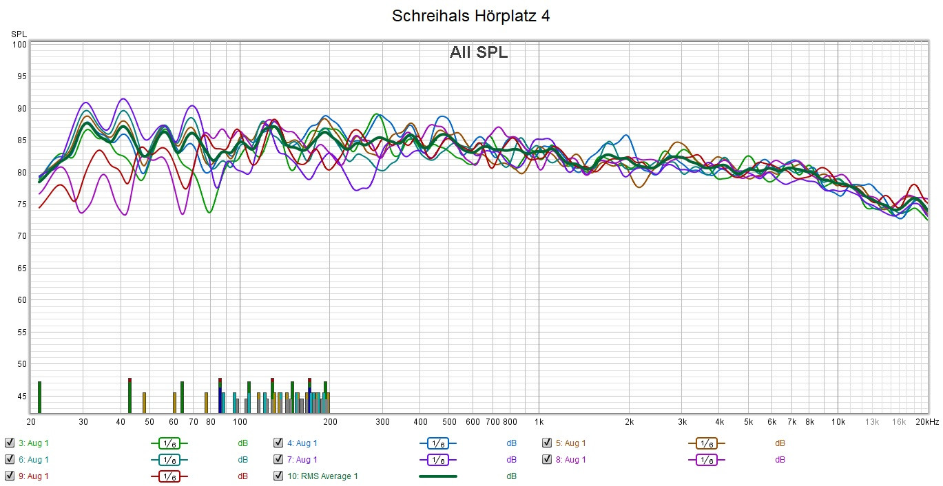

    die kleine Delle habe ich erstmal aufgefüllt, und dann sieht es jetzt so aus:
Name: Schreihals Hörplatz 4.jpg
Ansichten: 401
Größe: 274,4 KB
    Korrekturen sind jetzt bei 30 und 80 Hz mit einer Anhebung, ... im Grundton mit zwei kleinen Absenkungen und eine Anhebung bei 750 Hz.
    Was ich immer noch messe, sind die Themen im Oberbass, die Klaus auch schonmal angesprochen hat, bei 80 Hz ist der Raum ein "Musikschlucker", das muss ich bei der Abstimmung immer berücksichtigen. Je nach Hörplatz mal mehr oder mal weniger, ... in der Summenkurve noch zu sehen, aber am idealen Hörplatz sehr neutral.
    Die Tiefbassausbeute gefällt mir sehr sehr gut, bei 30 Hz taucht zwar das Signal ab, aber auch 20 Hz ist noch deutlich zu messen, ... das sind halt die großen Treiber die da unten nochmals ordentlich schieben. Das habe ich bei den PA Treibern sehr selten. Das würde ich mal mit dem Knalli vergleichen, ob da der Tiefgang ähnlich ist. Der Klangeindruck deshalb ist "megatief". Die No.1 und No.2 mit dem TIW250 in BR oder der GF250 in BR machen solch einen tiefen Pegel unter der Abstimmfrequenz nicht mit. Im Umkehrschluss, ist der Schreihals etwas für Yello, was ich gerade höre. Es gefällt mir!

      Klingt eigentlich so (und die Messungen sehen auch so aus) als ob du schon am Ende der Reise angekommen wärst. Nichts mehr machen. Nur noch Musik genießen.

        wenn ich einige Jahre, hier im Forum, zurückdrehe, hat Hiege ein Zweiweger mit dem HT21 DR45N und jeweils zwei TIW250XS vorgestellt und es gab heftigste Reaktionen nach dem Motto: "kann doch nicht funktionieren". Klaus hat es dann kurze Zeit später auf den Punkt gebracht und wir haben zeitgleich einen großen Zweiweger entwickelt. Ich habe bis auf ein Paar TIW300 alles da gehabt, und zeitnah habe ich dann auch ein Pärchen HT21 von horr bekommen. Und wie man sieht, passt das mit den TIW300 super zusammen.
        Ich habe vor drei Tagen Messungen gemacht und auch nochmals das Horn 90 Grad verdreht. Das Ergbnis ist, dass der Superhochton zunimmt und der Übergang allerdings schlechter wird. Dann habe ich die Drehung zurückgenommen, ...
        Und zu der Frage ob ich jetzt nur noch Musik genieße ein eindeutliges NEIN, denn der Schreihals ist immer noch ein Versuch ob die ursprüngliche Idee von Hiege funktioniert. JA, das tut es!!!
        Ich bin auf meinen TI100 oder B100 im Mittelton fixiert, somit sind die Seitenbässe mein Steckenpferd und die werden auch wieder vorgeholt, nach den vielen Lauten.
        Dass die Schreihälse SOOOO gut werden hätte ich selbst nicht erwartet, ... Besonders der Tiefgang, und der klare Mittelton hat mich überrascht. Dass die Hammerteile auch LAUT können brauche ich nicht zu schreiben. Das ist auch eines der letzten Untersuchungen nachdem alles abgestimmt ist. Und zwar die Frage, wie laut können die Teile bevor sie unangenehm schrill, im Klangbild, werden.
        Wollte noch was zur Elektronik schreiben, mit dem ThomannDSP; 160 Euro und den zwei Aiyima; wo ich rund 130 euro pro Teil bezahlt habe, ist eine besonders günstige Lösung beim Aktivzeugs im Einsatz. Um so mehr freut mich, dass dies auch so funktioniert. Meine zwischenzeitliche miniDSP Flex habe ich verkauft, diese wäre hier sicher auch sehr gut, ist halt eben viermal so teuer.

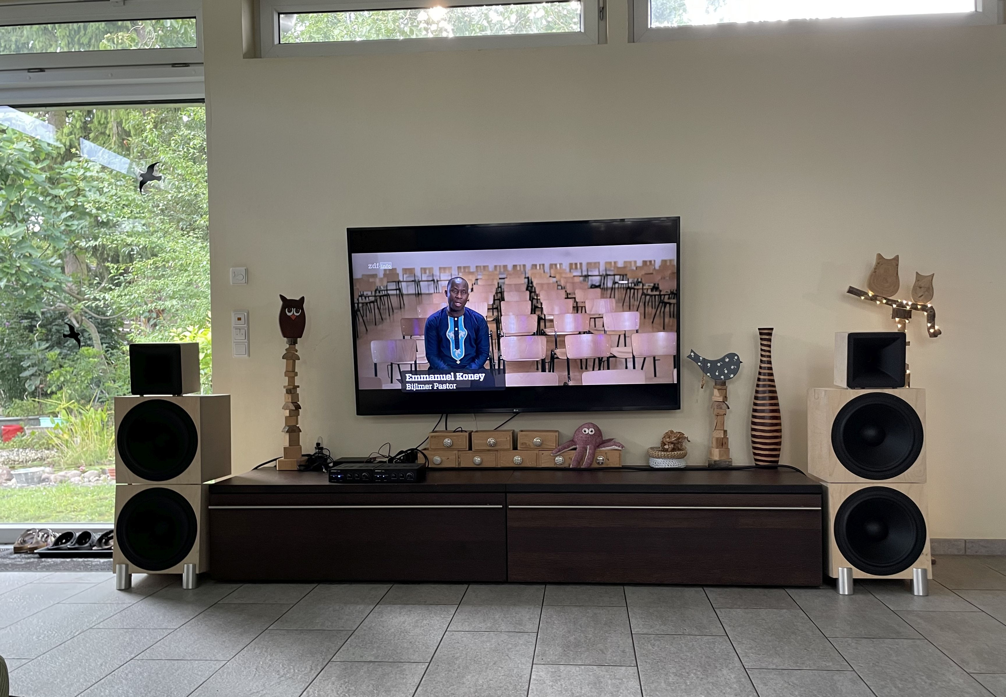

                  vor dem Wochenende habe ich noch "klar Schiff gemacht", so die Vereinbarung, dass nur ein System im Wohnzimmer steht.
                  Die Waschmaschine ist bei der Mitbewohnerin so schlecht garnicht weggekommen. Steht aber aktuell auf der Seite:
Ansichten: 350
Größe: 1,58 MB
                  und die Schreihälse stehen so alleine am TV-Platz, und wirken jetzt fast schon schnuckelig klein.
Ansichten: 344
Größe: 1,41 MB
                  ein kleines Thema wollte ich noch schreiben und ansprechen. Der ThomannDSP macht seine Sache (Weiche und PEQ) mehr als gut, aber ein Thema hat er: beim Abschalten gibt er einen Plopp von sich, beim Einschalten nicht. Da ich per Funk und Mehrfachsteckdose ausschalte gibt es halt einmal am Ende des Tages diesen Plopp. Auch wenn ich nur die Weiche ausschalte gibt es dieses Geräusch. Soll ich doch auf das AudaphonDSP24 wechseln? oder gibt es eine technische Lösung dafür. Ist halt ein Schönheitsfehler, und vielleicht gibt es da eine Lösung.
                  Gibt es irgendwie eine Lösung, wo die AMPs früher abgeschaltet werden als die Weiche?

                    ich habe eine lässtige Lösung erstmal gefunden. Ich habe zwei Funkschalter in Benutzung. Zuerst wird die Weiche eingeschaltet und dann der Rest (TV und AMPs) . Und beim Ausschalten genau umgekehrt, zuerst TV und Verstärker (aus) und dann die Weiche. So ist das Geräusch komplett beseitigt. Aber trotzdem nervig.
                    das hat mich jetzt wieder eine Stunde meines Lebens gekostet. was macht man nicht alles für das Hobby.

                              JA, das Wochenende über konnte ich lange reinhören. Was ich bisher nicht gehabt habe, dass selbst in 6 Meter Entfernung bei einigen gut aufgenommenen Filmen, der Klang sehr "intensiv" rüberkommt. Der Klangeindruck ist sehr direkt, vieleicht bei TV zu direkt? Eigentlich, das was ich bei Musik sehr gerne habe, allerdings beim TV für mich sehr anstrengend wird. Vielleicht gewöhne ich mich daran, ... schon wieder wird deutlich, dass ich zwei Lautsprecher brauche, einen für TV und einen für Musik, ... Denn diese Box ist ein Seziermesser, jedes Klangeschehen wird minutiös und feingleidrig herausgearbeitet.
                              Den Grund kenne ich leider nicht, ist es der große Mitteltöner, der geringe Klirr im Mittelton, die Abstrahlung im Mittel- und Hochton??? oder?
                              Auf jeden Fall eine Box wo ich nicht gedacht hätte, dass sie so entspannt und unangestrengt klingt.
