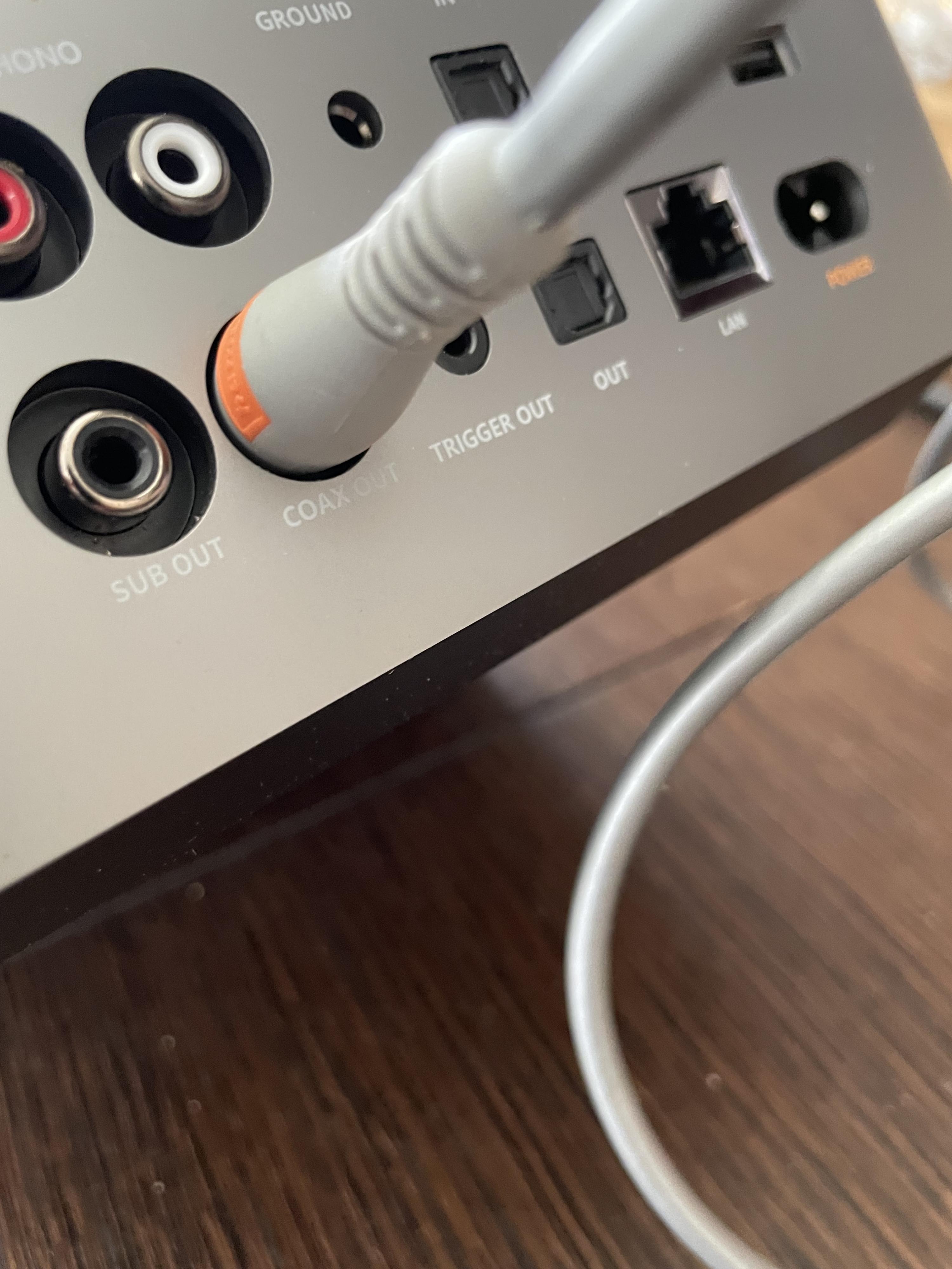

      Vielleicht kommst du mit einem Paar Lautsprecher aus, wenn du den (zuvor ausgeschlossenen) Wiim Ultra mit rein nimmst. Da könntest du evtl. von den Profilen profitieren. Allerdings keine Ahnung wie du das mit dem Aktivkram regelst und den Wiim schlau dazwischen bekommst.
      in mir brütet dieser angehängte Post, ... Das WIIM Ultra hat verschiedene digitale wie analoge Ausgänge, ...
      Einfach den WIIM Ultra als analoge Quelle nutzen, habe ich einen DAC im WIIM auf analog, dann ein analoger Eingang ADC und DAC in der Thomannweiche, am Ausgang.

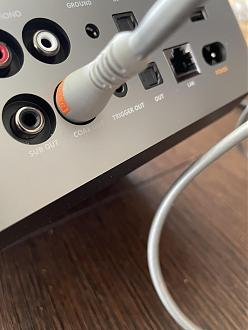

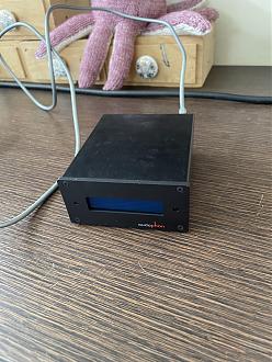

      Die Thomannweiche hat keinen Digitaleingang. Die Behringer wie auch das Audaphon haben jeweils digitale Eingänge, sodass eine zweimalige Konvertierung wegfallen würde. Das würde dann so aussehen, dass ich per coax out aus dem WIIM Ultra gehe und dann digital in zB das Audaphon gehe, ich befürchte aber, dass dies garnicht so einfach ist. Denn um einen Auflösungsverlust zu unterbinden, kann ich dann nicht mehr am WIIM Ultra mit der Lautstärke korrigieren. Da wird es fast besser sein wenn ich analog aus dem WIIM gehe. Was meint ihr, oder habe ich einen Denkfehler, ... ich habe auch gleich im Keller nach der Hardware gesucht, was ich brauchen würde.

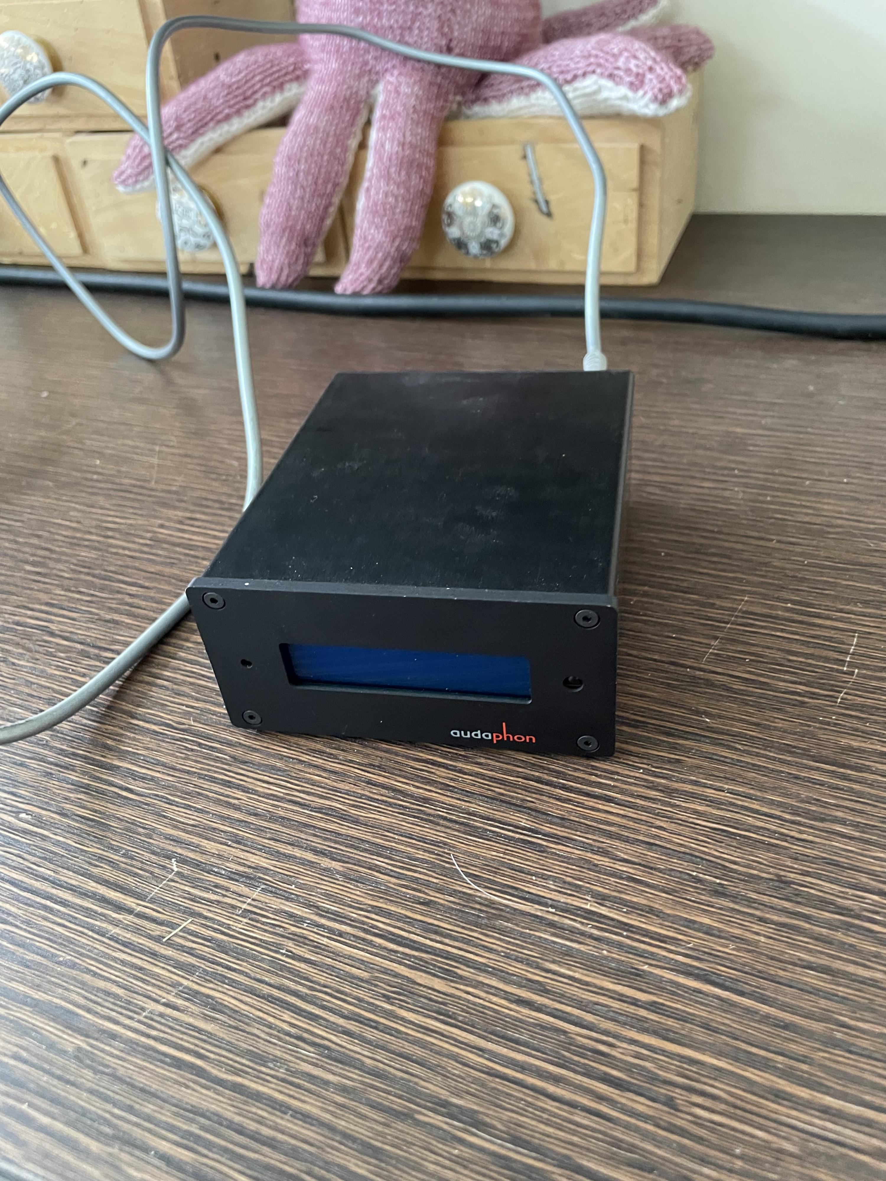

      Das Audaphon hat mir Jahrelang gute Dienste geleistet, war aber am Anfang etwas widerborstig in der Abstimmung. Ich habe mich aber sehr gut daran gewöhnt. Vielleicht ist auch dann das Plopp beim Ausschaten weg? oder vielleicht sogar ganz sicher? Was mich halt stört ist, dass ich dann doch die unsymmetrische Verschaltung der Geräte nehmen muss, quasi über Cinch. Dann kann ich auch gleich wieder meine zwei Fosi Audio als Verstärker am Hammernetzteil 48 Volt an 10 Amp nehmen, die haben auch genügend Power. Ich fand die kurze Kette mittels XLR gerade geschickt. Jetzt muss ich Umdenken und neu am anderen DSP abstimmen, wenn ich digital aus dem WIIM gehe. Da muss ich erstmal eine Nacht drüber schlafen. Gruß Timo

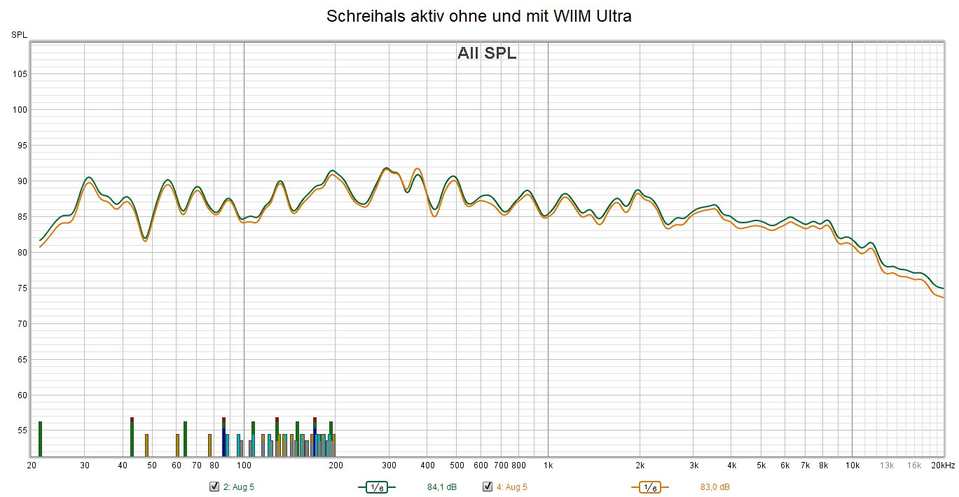

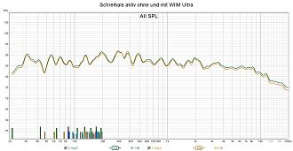

            ich habe sogar schon ein erstes Ergebnis, per Gehör und messtechnisch.
            Ob der WIIM Ultra als Quelle dazwischenhängt oder ich direkt in den ThomannDSP reingehe ist "Jacke wie Hose".
            anbei die Hörplatzmessung des Favorisierten Platzes auf der Couch, einmal mit WIIM Ultra und einmal ohne.
            Klicke auf die Grafik für eine vergrößerte Ansicht  Name: Schreihals aktiv ohne und mit WIIM Ultra.jpg Ansichten: 0 Größe: 232,9 KB ID: 730734
            Bedarf keinen weiteren Kommentar.
            Am WIIM steht natürlich alles auf OFF.
            Sub und EQ und der Ausgang ist dann per Cinch auf XLR an der Thomann-Weiche.

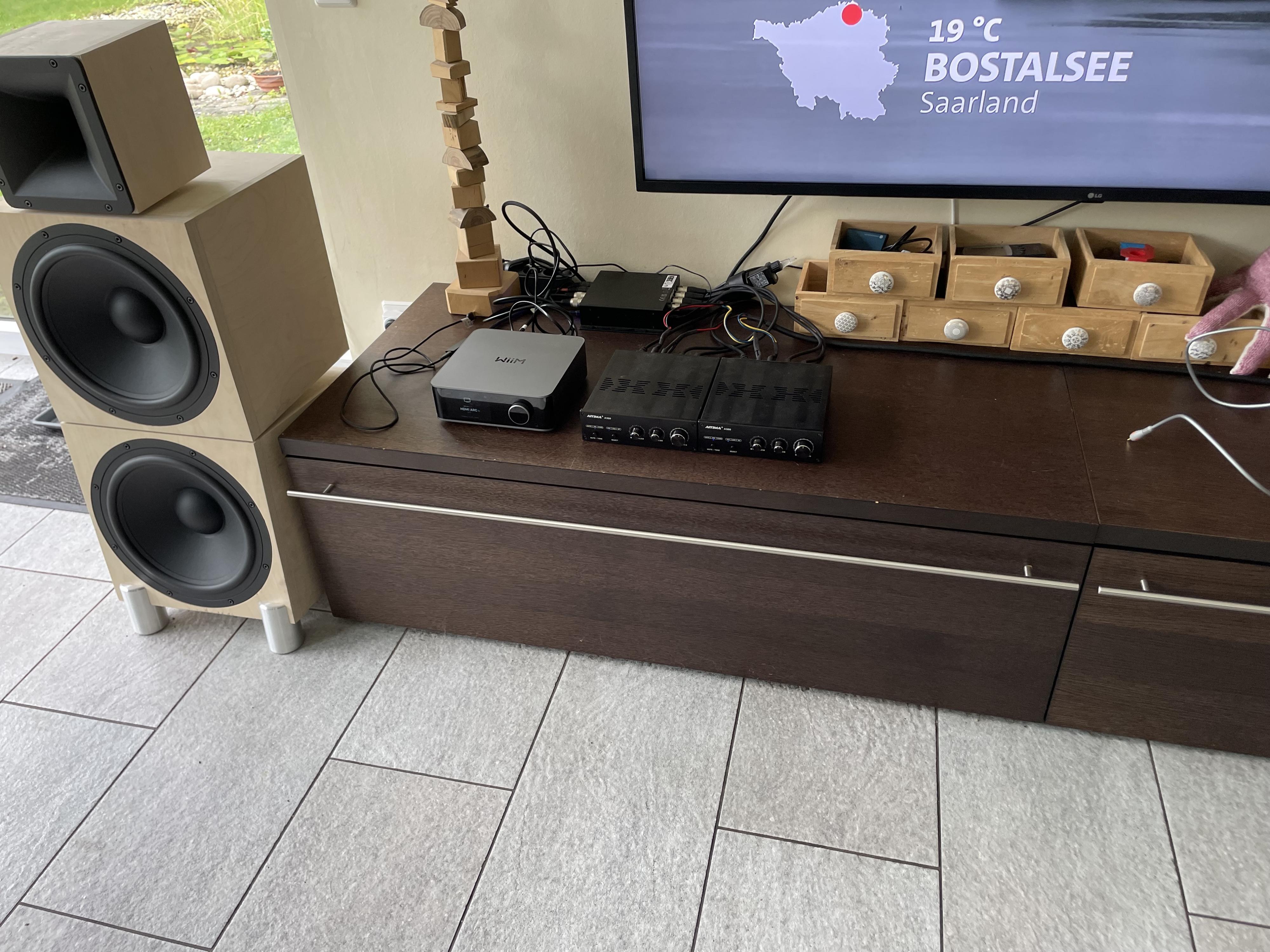

            d.H. ich habe erstmal am Setup nichts geändert,dass die kompletten PEQ am Thomann gemacht werden. Das sieht dann am Ultra so aus, komplett auf Durchzug, kein Sub und kein EQ:
            Klicke auf die Grafik für eine vergrößerte Ansicht  Name: IMG_3478.PNG Ansichten: 0 Größe: 150,3 KB ID: 730735
            das ist so ziemlich das abgefahrenste Setup was man sich vorstellen kann, ... das Ultra wird zur Quelle degradiert und Thomann übernimmt Weiche und EQ. Die zwei Verstärker sind komplett tauschbar, da gibt es genügend anderes Zeugs in Class D.
            Da der Ausschaltplopp sich noch nicht erledigt hat, denke ich an das Audaphon nach, dann könnte man auch zwischen WIIM und Audaphon über eine digitale Lösung nachdenken. Ob ich die EQ aber so wieder hinbekomme, steht in den Sternen, denn da habe ich einen halben Tag gemessen, mit hunterten Messungen und extrem vielen Einstellungen am ThomannDSP. Und ob diese Einstellung von Thomann direkt am Audaphon funktioniert, da habe ich auch schon das eine oder andere "Negative" erlebt. Gerade wenn man direkt vom Audaphon in das MiniDSP Flex übertragen hat, kommt eine komplett andere Übertragungskurve raus. Also bedingt es vermutlich eine Neuabstimmung.
            Klicke auf die Grafik für eine vergrößerte Ansicht  Name: IMG_3481.jpg Ansichten: 0 Größe: 1,20 MB ID: 730736

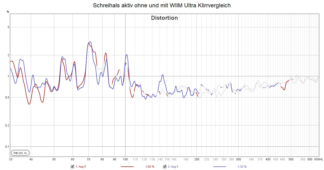

              #351
              wenn ich mir den Klirr des jetzigen Vergleichs in der Messung anschaue, macht es vielleicht Sinn den Knalli noch dazuzustellen? Obwohl der Klirr sowas von unauffällig ist und bis tief runter sehr moderat bleibt. Aber genau der Bereich bis 100 Hz ist etwas erhöht: Ob Wiim dabei oder direkt an Thomann:
              Klicke auf die Grafik für eine vergrößerte Ansicht  Name: Schreihals aktiv ohne und mit WIIM Ultra Klirrvergleich.jpg Ansichten: 0 Größe: 165,7 KB ID: 730738
              Übrigens habe ich die Vermutung, dass dies der Grund ist, warum der Lautsprecher so extrem klar klingt, wenn man sich die Messung ab 100 Hz nach oben anschaut.

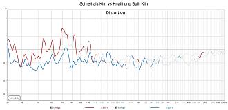

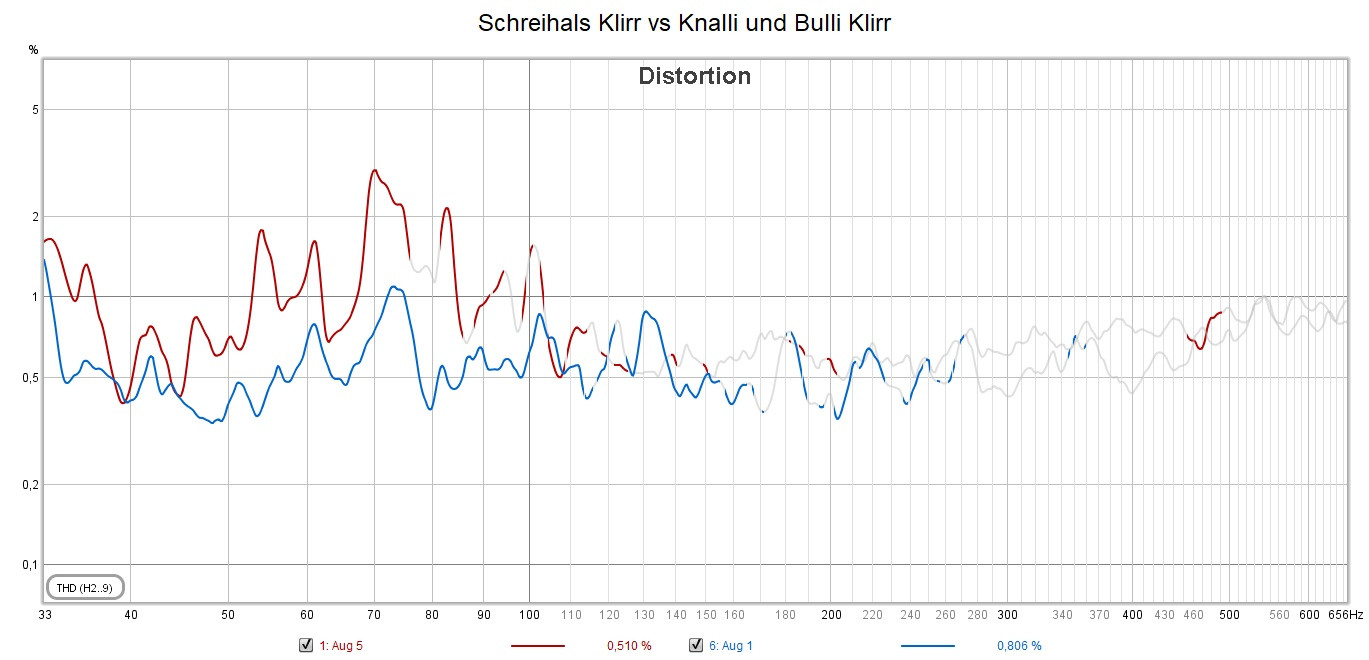

                      na ja, Nico, ob man diesen geringen Klirrunterschid im unteren Bassbereich hört, bezweifle ich auch. Definitiv macht der Knalli deutlich kleineren Klirr unter 100 Hz. Da ich immer gleich messe, kann ich den Klirr auch direkt aus unterschiedlichen Tagen miteinander vergleichen.
Name: Schreihals Klirr vs Knalli und Bulli Klirr.jpg
Ansichten: 266
Größe: 157,7 KB
                      die untere Kurve ist der Große 21er Sub, die obere von der heutigen Messung des Schreihalses, ...
                      Da der Schreihals eh irgendwann abgebaut wird, werde ich vorher noch diese Sache genauer untersuchen, ... Ich gehe mal davon aus, dass der Schreihals genügend Pegel mit geringem Klirr macht, dass man da keinen 21er um Basskeller braucht, ... übrigens ist die Bassanhebung bei beiden sehr ähnlich.

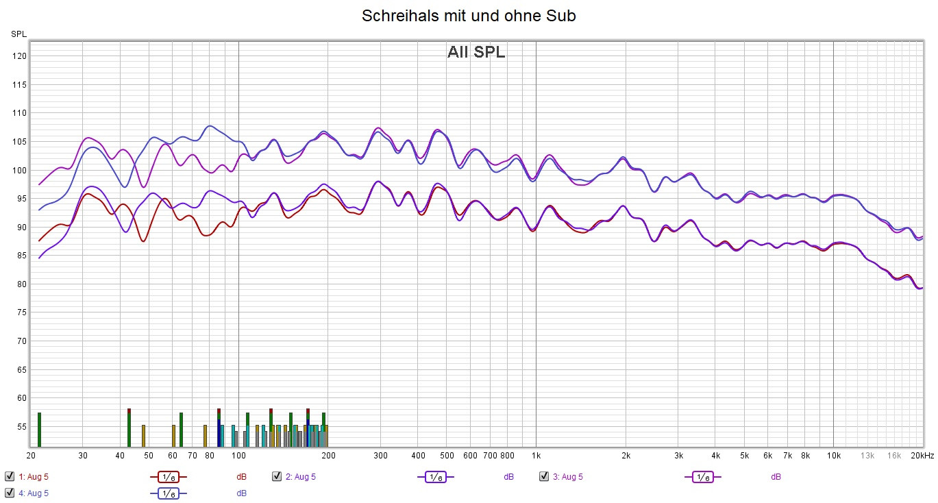

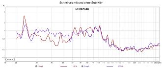

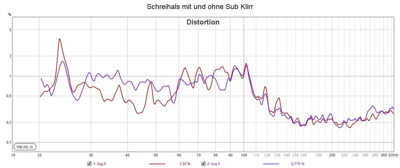

                          bevor ich jetzt heute mit den Unsinnigkeiten fertig werde, wollte ich unbedingt wissen, ob der Schreihals ein Sub braucht und was sich ändert, ...
                          Ich habe die hohen Pegel gefahren bei 95 dB am Hörplatz und mit 105 dB am Hörplatz und die Einpegelung sah dann so aus:
                          im Subbassbereich müsste man noch etwas besser übereinander bringen, aber ich denke man sieht schon das Eine oder Andere.
                          Der WIIM hat die Möglichkeit einen Sub dazuzuschalten mit LR24 und mit der hier umgesetzten Trennung von 100 Hz, (die Schreihälse gekommen dann einen Hochpass mit LR24) ... Zusätzlich habe ich den Sub angehoben wie in den letzten Umsetzungen ermittelt, hier mit 10 dB plus bei 32 Hz, es kommt so ein ähnlicher Tiefgang raus wie bei den angehobenen Schreihälsen über den ThomannDSP.
                          Klicke auf die Grafik für eine vergrößerte Ansicht  Name: Schreihals mit und ohne Sub.jpg Ansichten: 0 Größe: 281,2 KB ID: 730750
                          und der Klirrvergleich, keine großen Unterschiede:
                          Klicke auf die Grafik für eine vergrößerte Ansicht  Name: Schreihals mit und ohne Sub Klirr.jpg Ansichten: 0 Größe: 128,0 KB ID: 730751
                          der Schreihals hat sogar zwischen 30 und 60 Hz etwas weniger Klirr als der Mega21er, ansonsten ist es sehr ausgewogen und gleich, und durchweg unter oder bei 1 Prozent bei 105 bis 110 dB, was enorm gut ist. Das passt für mich.

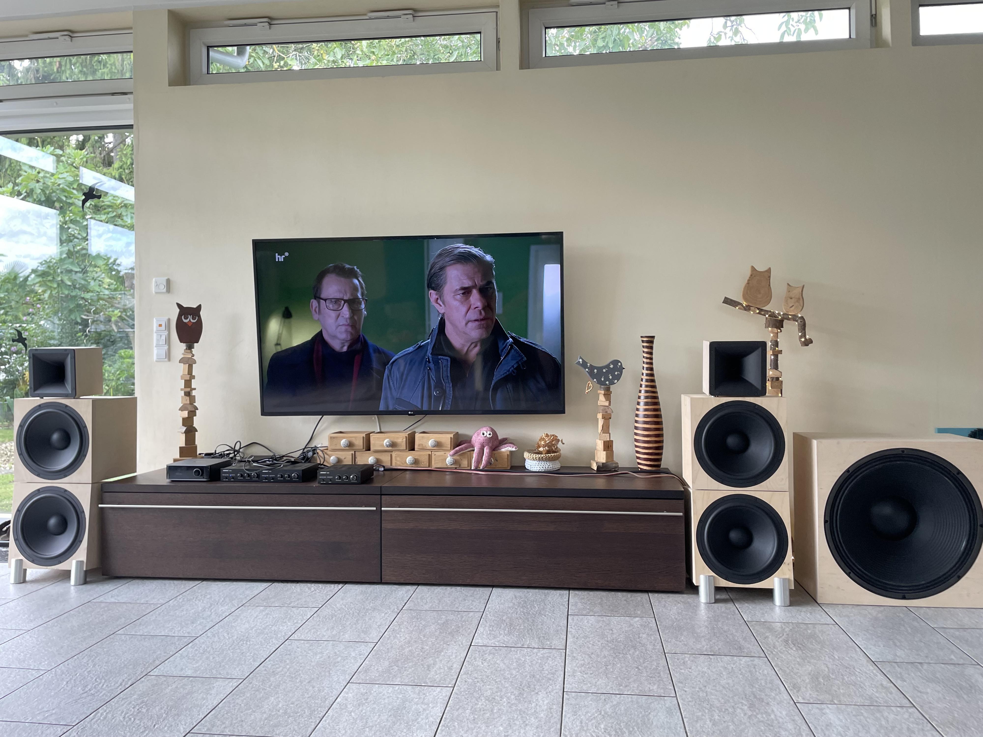

                          das sieht dann so aus, ein zusätzliche SubAMP und der passive 21er in CB:
                          Klicke auf die Grafik für eine vergrößerte Ansicht  Name: IMG_3484.jpg Ansichten: 0 Größe: 1.001,7 KB ID: 730752
