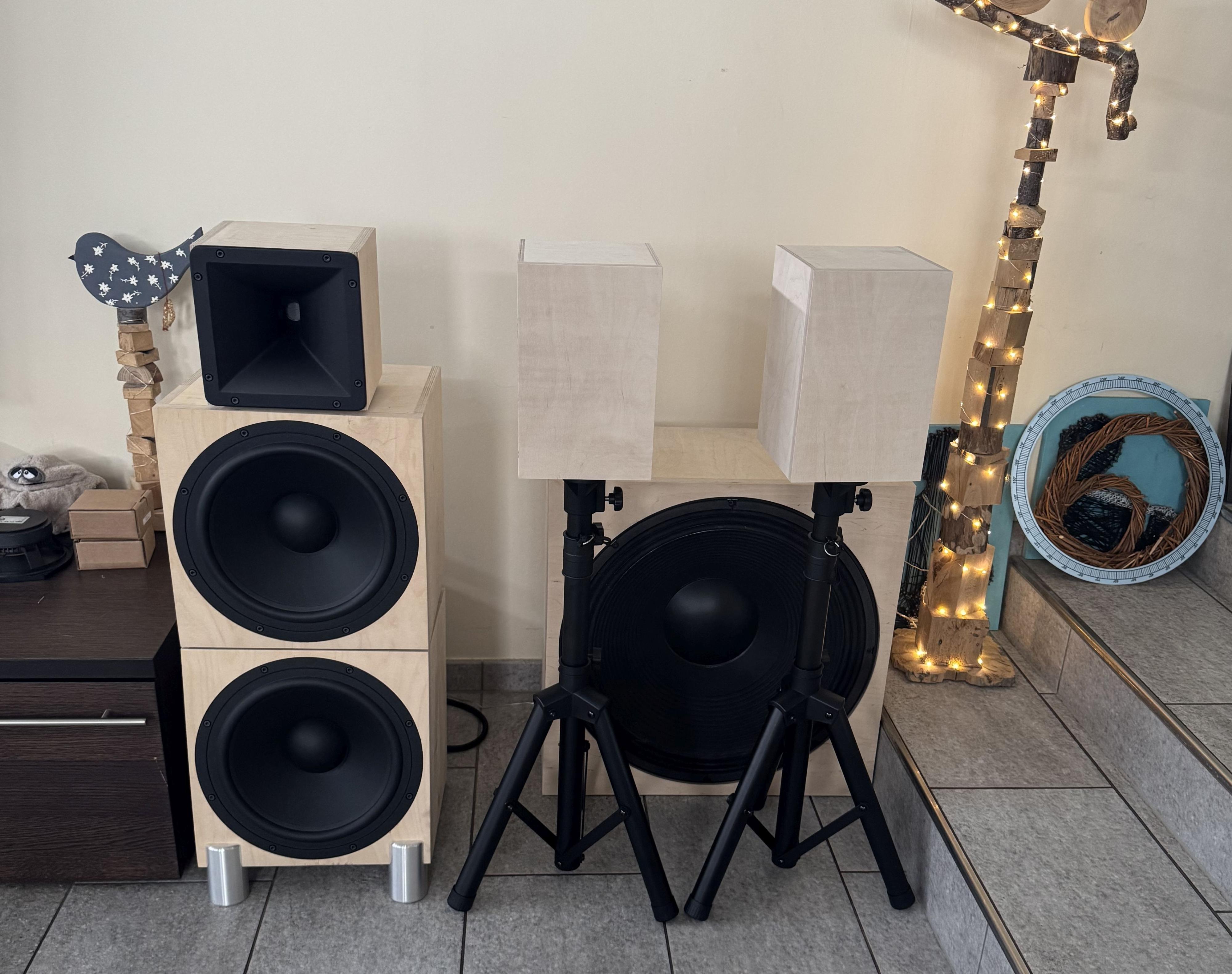

                          ich würde mal hier weitermachen, und zwar mit der Frage ob jemand für eine Zeit ein MiniDSP 24HD zum ausleihen hat. Alles weitere per PN.
                          Aktuell habe ich umgeräumt und den Zuspieler WiiM Ultra möchte ich für zukünftige Projekte behalten, ... heute gehe ich digital in das Audaphon DSP24 und dort ist eine Minimalweiche aus 800 Hz LR4 im Hoch und Tiefpass und eine 6 dB Anhebung bei 30 hz, ... alle anderen Korrekturen passieren im WIIM mittels PEQ.
                          Das sieht dann erstmal so aus:
                          Klicke auf die Grafik für eine vergrößerte Ansicht  Name: IMG_4345_2.jpg Ansichten: 0 Größe: 1,06 MB ID: 736412
                          und in der Messung am Hörplatz für den rechten Kanal und in Stereo:
                          Klicke auf die Grafik für eine vergrößerte Ansicht  Name: Schreihals Hörplatz rechte und beide Boxen.jpg Ansichten: 0 Größe: 228,8 KB ID: 736413
                          Von den plus 6 dB bei 30 Hz am Audaphon musste ich jetzt wieder 4 dB am WIIM runteregeln, was natürlich keinen Sinn macht. Sprich da ist noch viel Abstimmarbeit zu machen, ... wie ich finde geht das aber in die richtige Richtung, ... und bevor die Frage kommt, ... Ich habe zwar schon Winkelmessungen gemacht, aber zuerst mal ohne PEQ und da sieht man erstmal garnichts, ... da muss ich mir überlegen wie ich dies nachreiche. Schwierig ist, dass man solche Boxen bei einem Meter eigentlich nicht messen kann. Ab 2 Meter wird die Messung einigermaßen plausibel, ...
                          Tiefgang ohne ende, wie schn geschrieben muss ich dies wieder zurücknehmen, und Hochton dass selbst mir in den Ohren wehtut, ... Messtechnisch sieht das gut aus, aber in der Realität muss ich da noch ran, ...
                          Ganz zum Schluss noch einen Satz wie es hier weitergeht, ... Die Box steht erstmal da bis Klaus die Weiche bringt, in der Zwischenzeit kommt dann eine aktive Kleinbox aus PHL6,5 Zoll 1230 (vergleichbar mit AL170) und Sica Hochton (Vergleichbar mit KE25 im kleinen Waveguide), das liegt alles schon auf der Seite und der Knalli bekommt auch einen Platz in diesem 2.1 System, ... und zwar Vollaktiv, ... die untere Trennung macht der WIIM Ultra und die obere das Audaphon, ... das Ganze benötigt lediglich noch einen Monoverstärker mehr, für den Knalli.
                          Ich komme zurück zu meinem Wunsch zu einem MiniDSP, ... die interne Rechenauflösung beim Audaphon ist 24 Bit und 48 kHz, das MiniDSP schafft 24 Bit und 96 kHz, ... ob man es hört, wird ein Hörtest klären, ... auch die Behringer DCX hätte wohl 24 Bit und 96 kHz, ... wenn man digital reingeht, wusste ich auch nicht, ...
                          Ich würde die kleine Box aus PHL und SICA hier weiterbetrachten, ich möchte dazu keinen eigenen Thread aufmachen, ... da kein Visaton. Und ich würde auch sehr an der Oberfläche kratzen.

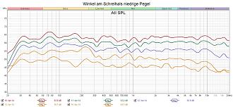

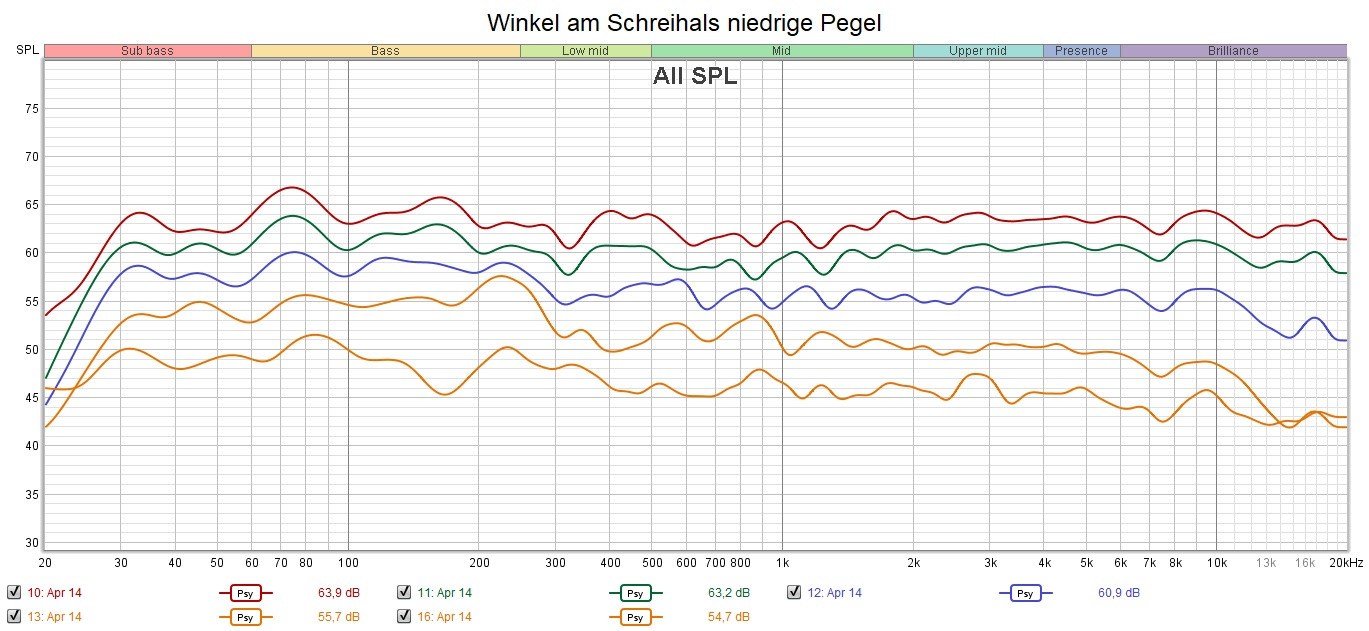

                              nun etwas mehr an Zeit und Energie in das Abstimmen gesteckt, ...
                              in nahfeldmessungen habe ich den Hochton abgestimmt, der auch richtig gut in Fernfeld funktioniert, ... anbei die große Korrektur und die zwei drei kleineren im Hochton, ... was ich zusätzlich gemacht habe, war dass ich den Audaphon DSP lediglich die Trennung machen lasse. Und zwar habe ich vier Presets mit verschiedenen Trennungen, die unterste Trennung bei 800 Hz ist der "Sieger".
                              Schließlich habe ich dann die weiteren EQ am WiiM gemacht, ...
Ansichten: 239
Größe: 209,4 KB
                              das sieht erstmal sehr übersichtlich aus und ist sehr gut nachvollziehbar, ... die große Korrektur benötigt das Horn, die Superhochtonanhebung habe ich Aufgrund der Messungen gemacht, hören tue ich das leider nicht mehr. Interessant dabei, im Grund und Mittelton habe ich alle Korrekturen wieder rausgenommen und habe lediglich an der Trennfrequenz eine leichte Anhebung, ... Ich wollte mit LR4 trennen, das ist sicher nicht optimal und es passt auch sicher die Phase nicht hundertprozentig, ... ich wollte simulieren was die analoge Aktivweiche daraus macht, ...
                              Die Winkelmessungen 0, 15, 30 und 45 Grad und schließlich die untere Messung ist die Hörplatzmessung:
Name: Winkel am Schreihals niedrige Pegel.jpg
Ansichten: 210
Größe: 247,6 KB
