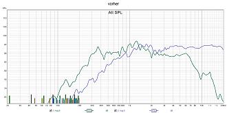

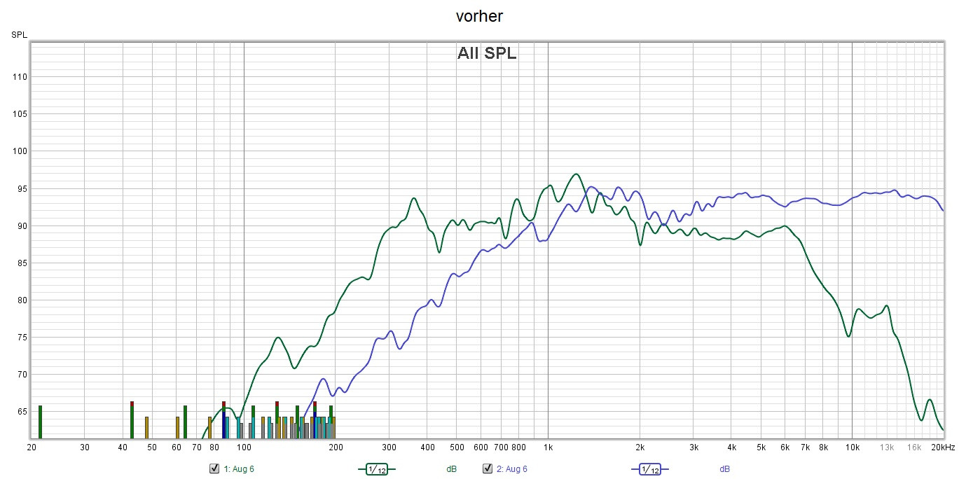

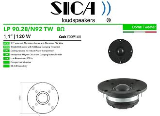

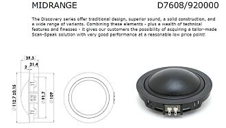

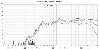

                    ein kleiner Appetizer, wie es hier weitergeht:
Ansichten: 679
Größe: 214,9 KB
                    Klicke auf die Grafik für eine vergrößerte Ansicht  Name: IMG_2214.jpg Ansichten: 0 Größe: 700,7 KB ID: 712808
                    Klicke auf die Grafik für eine vergrößerte Ansicht  Name: IMG_2216.jpg Ansichten: 0 Größe: 1,55 MB ID: 712809

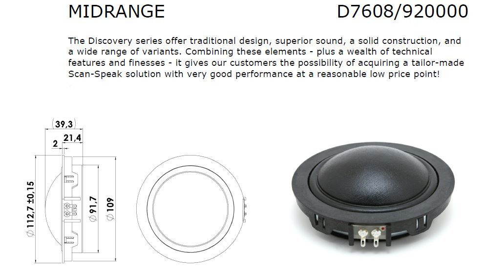

                    Klicke auf die Grafik für eine vergrößerte Ansicht  Name: neuer Schreihalsaufsatz Kalotten.jpg Ansichten: 0 Größe: 227,7 KB ID: 712810
                    wenn aktiv der Bereich um 2 kHz um 3-4 dB angehoben wird gefällt mir das sehr gut. Bei der Trennung strebe ich um die 600 Hz an, soweit kenne ich die Scanspeak-Kalotte, dass ich sagen kann dass dies gut funktioniert. Und die Sica-Kalotte ist passiv bei 2,2 kHz getrennt. (Messungen von heute; das mit dem Anheben bei 2 kHz kenne ich gut, da ist die Mitteltonkalotte schuld, die relativ schnell in den Sinkflug geht.)
                    Dieser Appetizer soll einen Vorgeschmack geben, dass ich meine geliebten Kalotten mal wieder einsetzen möchte. Die Messungen sehen in Summe richtig gut aus, speziell Klirr, Spectrogram und RT60 Decay, sieht sowas von gut aus, dass ich die Box unbedingt umsetzen muss. Die aufwendigen Unterteile müssen ja irgendwie auch klanglich ausgereizt werden.
                    Klicke auf die Grafik für eine vergrößerte Ansicht  Name: scan speak kalotte.JPG Ansichten: 0 Größe: 105,4 KB ID: 712811
                    Klicke auf die Grafik für eine vergrößerte Ansicht  Name: sica ht.JPG Ansichten: 0 Größe: 115,1 KB ID: 712812
                    Zuletzt geändert von Timo; 06.08.2023, 12:27.

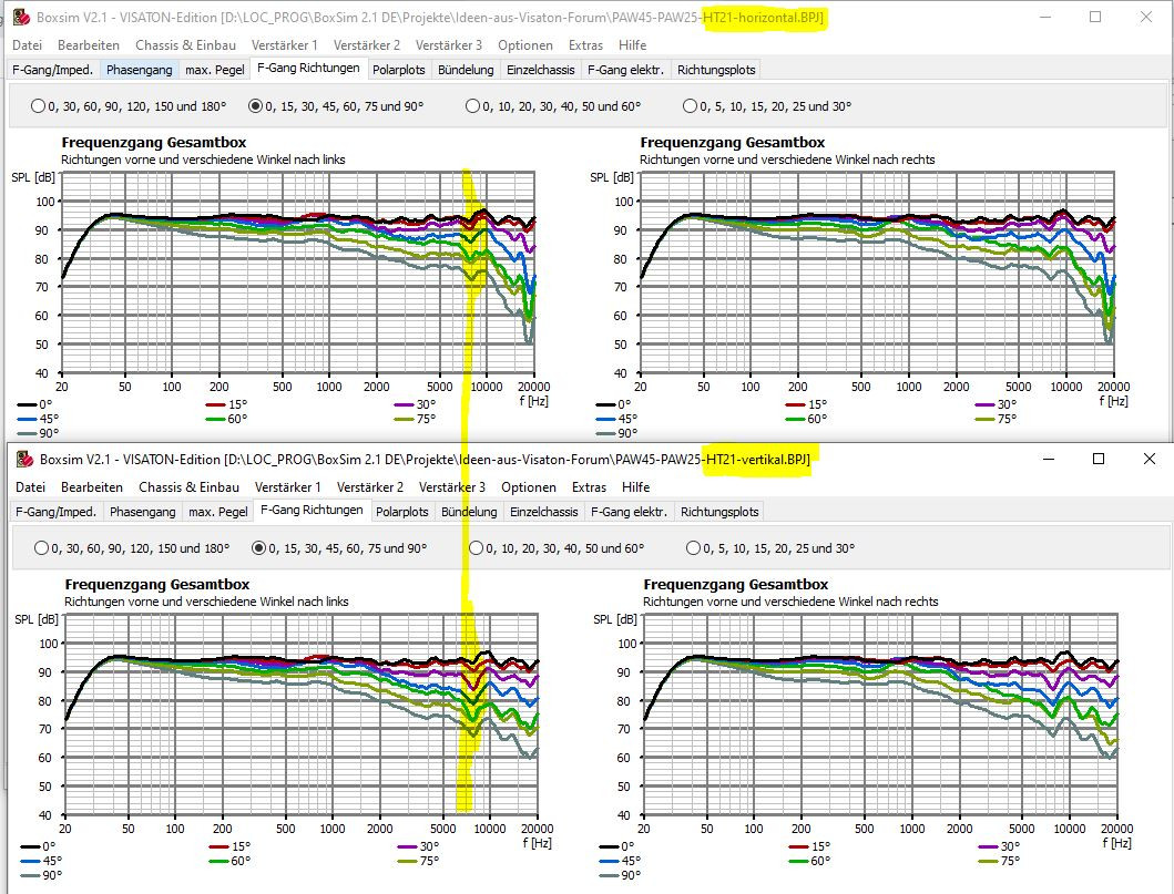

                      Hallo Visaton Forum!

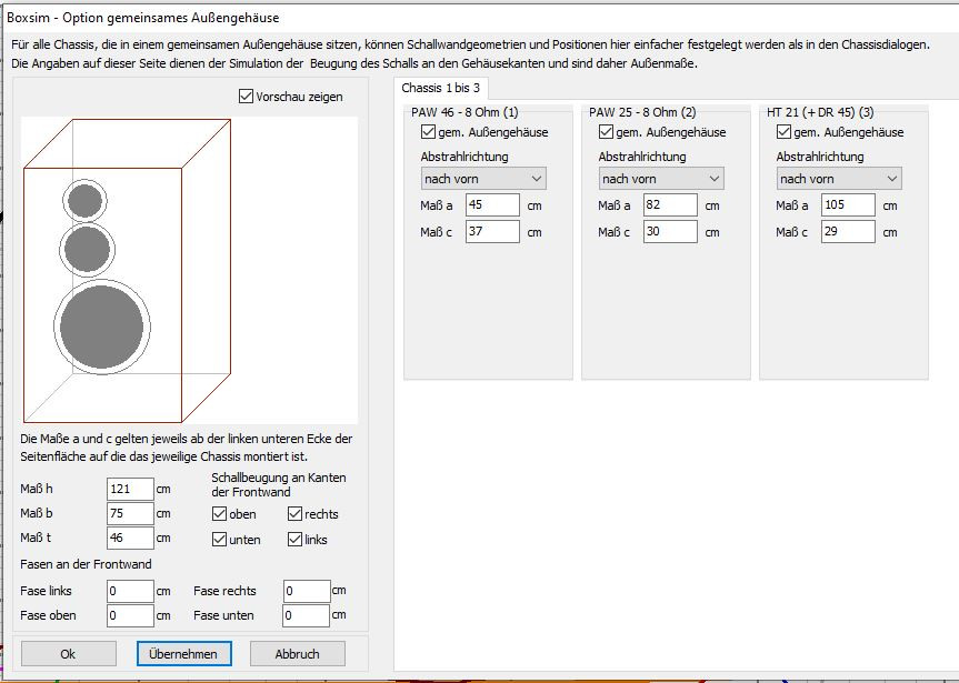

                      Ich bin sonst mehr bei DIYAudio und AudioScienceReview unterwegs, doch hier wollte ich eine Ergänzung zum für mich seit langer Zeit mal wieder richtig spannenden Beitrag zu Verfügung stellen. Ich habe mir mal die Zeit genommen, ein Projekt mit dem HT 21 Horn mit der horizontalen und der vertikalen Messung direkt zu vergleichen, sieht bei mir so aus:
                      Klicke auf die Grafik für eine vergrößerte Ansicht  Name: PAW46-PAW25-HT21-Gehäuse-Capture.JPG Ansichten: 0 Größe: 109,5 KB ID: 712817
                      Klicke auf die Grafik für eine vergrößerte Ansicht  Name: PAW46-PAW25-HT21-FG-horizontal-vertikal-Vergleich-Capture.JPG Ansichten: 0 Größe: 325,2 KB ID: 712818
                      Wenn man sich das anschaut und mit der Hornsimulation von Celestion noch vergleicht, das passt schon

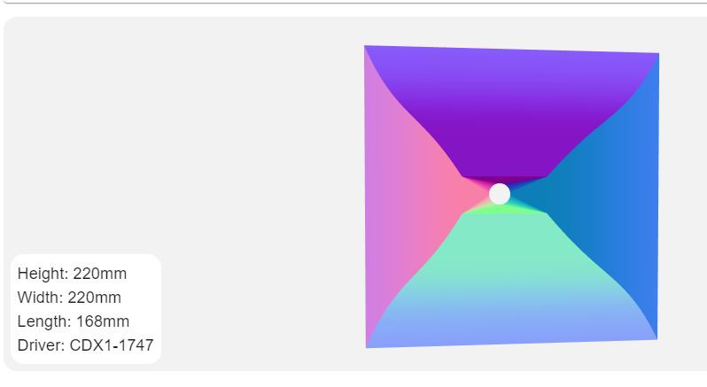

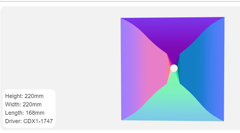

                      Quer H 40 Grad V 60 Grad 220 x 220 Diffraction Horn
                      Std. H 60 Grad V 40 Grad 220 X 220 Diffraction Horn
                      Klicke auf die Grafik für eine vergrößerte Ansicht  Name: HT21-Celestion-Wizard-H40-V60-Capture.JPG Ansichten: 0 Größe: 32,7 KB ID: 712819 Klicke auf die Grafik für eine vergrößerte Ansicht  Name: HT21-Celestion-Wizard-H60-V40-Capture.JPG Ansichten: 0 Größe: 32,3 KB ID: 712820
                      Beim Einbau mit dem Schlitz quer wird horzontal stärker gebündelt, im Superhochton wird mehr Energie gerichtet abgegeben, geringerer Pegelabfall auf Achse gemessen und am Hörplatz auch wahrgenommen, denke ich. Eventuell ist die Krönung auf den HT 21 in quer noch ein TL 16 H für den SHT drauf zu setzen, vom Bündelungsmaß im Übergangsbereich könnte es dann sogar passen, ich musste den Visaton Bullet Tweeter für mein grosses 44 cm Horn (runde Mundöffnung) wieder abbauen, der Übergang zum grossen Horn hat einfach nicht passen wollen. Unbedingt richtig gemacht hat der Verfasser des Beitrags Timo den HT 21 in einen stabilen Kasten in MPX einzusetzen, das Alu Horn erzeugt sonst massiv Glockenklang - nur Holzhörner kann man problemlos einach auf die TMT Gehäuse drauf setzen.
                      Soweit - so gut!

                        Der HT21 ist aus meiner Sicht absolut toll gelungen. Wie ich den HT21 eingesetzt habe ist in der Tat am Hörplatz mehr Superhochton vorhanden, was meiner Meinung nach genau deswegen KEIN Superhochtöner gebraucht wird. Im Bereich von 0 bis 30 Grad sieht das nämlich richtig gut aus, bei 90 Grad verdrehtem Horn, also so wie Visaton den Einbau vorschlägt, ist mir speziell bei 30 Grad fast kein Superhochton mehr vorhanden. Das störte mich!
                        Aber, bei beiden Ausrichtungen beim HT21 komme ich mit dem SHT noch besser klar, wie im direkten Vergleich zum noch eingesetztem AMT im Horn. Wenn man etwas kritisieren möchte an dem richtig tollen AMT so ist es der SHT unter Winkel.
                        Weil ich in meinem Wohnraum deutlich besser mit den breitstrahlenden Kalotten klarkomme, werde ich auch wieder in dieser Richtung weiterarbeiten. Ich bin noch am Suchen den richtigen Mitteltöner zu finden, den Hochtöner werde ich wohl aus meinem letzten Post nehmen. Vielleicht wird es im Mittelton dann doch wieder ein 5 Zöller von Beyma. Ich wollte der Einfachkeit halber in "halbaktiv" gehen.
                          • 11185
                          #237
                          ich glaube ich habe missverständlich formuliert. So wie ich es eingesetzt habe macht das HT21 zwischen 1000 und 10000 Hz eine leicht stärkere Bündelung und danach eine sehr konstante und stetiger Übergang der Bündelung zum Superhochton hinein. So strahlt der SHT breiter.
                          Beim Einsatz wie im Bauvorschlag, ist die Bündelung weniger stark zwischen 1000 und 10000 Hz aber dadurch kommt es zu einer starken Bündelung im Superhochtön was mir sofort klanglich aufgefallen ist. Ich dachte auch, dass mein Messmicro einen Fehler hat nachdem ich erstmals das Micro drangehalten habe.
                          Nachdem ich dann auf 15 Grad abgestimmt habe stimmt der Frequenzgang super gut von 0-45 Grad ohne großen Bruch.
                          Dann kommt noch hinzu, dass es eine Störung bei leicht unter 10 kHz gibt die als Berg im Messschrieb zu sehen ist, bei 90 Grad gedrehtem Horn, wie ich es einsetzte ist es eine Delle. Sieht halt schöner aus im Mess-Schrieb. Hörtechnisch ist mir da nichts Negatives aufgefallen.

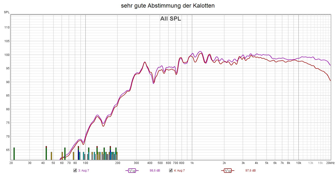

                              Klicke auf die Grafik für eine vergrößerte Ansicht  Name: IMG_2214.jpg Ansichten: 0 Größe: 700,7 KB ID: 712837
                              Klicke auf die Grafik für eine vergrößerte Ansicht  Name: IMG_2217.jpg Ansichten: 0 Größe: 1,26 MB ID: 712838
                              Klicke auf die Grafik für eine vergrößerte Ansicht  Name: sehr gute Abstimmung der Kalotten.jpg Ansichten: 0 Größe: 225,0 KB ID: 712839
                              der kurze Ausflug in Richtung Kalotten habe ich mit dem heutigen Tag beendet, ...
                              Trennung bei 1,7 kHz, das würde bei diesen spezielen Treibern super klappen, ... aber, dann würde mit angestrebter Trennung bei 500 bis 600 Hz die Mitteltonkalotte wirklich nur 1,5 Oktaven spielen und die Abstrahlung ist deutlich schlechter als mit dem HT21 oder mit dem AMT im Horn, ... der Sicahochtöner ist etwas zickig, ... der spielt zwar mit super Kennschalldruck, weit über 90 dB, allerdings muss dieser auf Grund der Senke im Mittelton deutlich tiefer spielen als ich vor hatte, ... in aktiv habe ich die Mitteltonsenke einfach im MT angehoben was jetzt hier in passiv nicht so einfach ist. Und so entstand die Trennung bei 1,7 kHz, was vom Maximalpegel der Hochton mitmachen würde aber mit einem miserablen Abstrahlverhalten, ... das zeigt schon die 30 und 45 Grad Messung (hier nicht im Bild). Alleine von der Achs- oder 15 Grad-Messung könnte man noch Meinen, dass alles in Ordnung ist.
                              Also bleibt zunächst der AMT im Horn mit der richtig tollen Alternative dem BMS Treiber im HT21.
