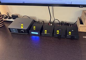

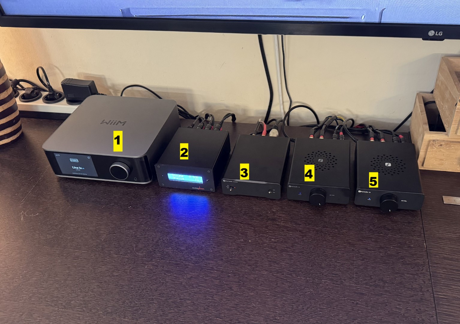

    kleine Erklärung zur Elektronik.
Ansichten: 392
Größe: 390,5 KB
    1 befeuert die 2 im SAT-Bereich und bei 2 wird die Weiche mit LR4 bei 1,7 kHz gemacht, von 2 aus gehen zwei Stereo Cinch zu 4 und 5 und dann zu den jeweiligen Treibern PHL1230 und dem SicaHT, eine passive Weiche gibt es hier aktuell nicht.
    1 befeuert auch 3 mit dem Sub out, wo dann der 21 Zoll sub mit betrieben wird, ich nutze hierbei am Fosi Audio V3 mono den XLR Eingang. Die untere Trennung wird in der Software des WIIM Ultras in der Software im Untermenue Subwoofer eingestellt. Aktuell 150 Hz und ein Delay von 2 ms bei den SATs.
    Was dabei wichtig ist, dass die restliche Verbiegung beim Menuepunkt EQ im WIIM Ultra gemacht wird.
    Ich habe heute mehrere Stunden Testmusik durchgehört, das ist schon richtig gut geworden. Gruß Timo

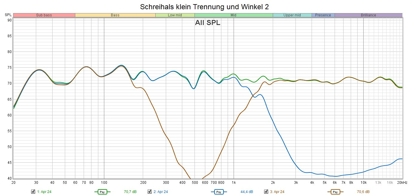

        ein neues Zwischenergebnis zum Ziel:

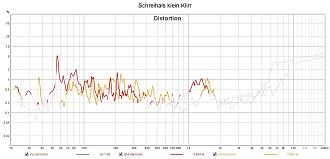

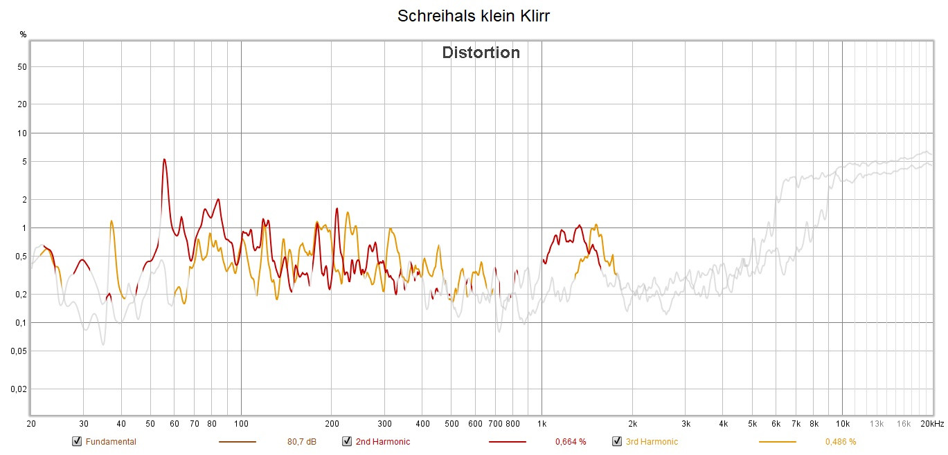

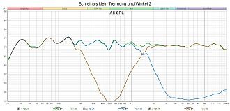

        meine Frage die ich mir immer wieder stelle, wie tief kommt der Hochtöner dass es keine großartigen Probleme gibt, und ich sage auch gleich warum ich dies, speziell in diesem Fall wünsche.
        Klicke auf die Grafik für eine vergrößerte Ansicht  Name: Schreihals klein Trennung und Winkel 2.jpg Ansichten: 0 Größe: 222,6 KB ID: 736668
        der Hochtöner hat knapp unterhalb von 2 kHz einen Dipp, und der TMT ebenso, ... dieser Dipp kommt extrem raus wenn man bei 1,8 oder 1,9 kHz trennt, ... jetzt war die idee dass ich versuche den Skleineren Dipp von Hochtöner nicht anzutasten und den Dipp vom TMT runterzuziehen, ... was mir hier gelungen ist.
        Was nicht hundertprozentig passt ist die Phase an der Trennung, ... durch ein delays bis an die 20 mm konnte ich eine deutliche Verbesserung erreichen. Und die letzte Trennung war dann bei 1450 Hz. Im Klirr sieht dass dann bei Maximalem Messpegel so aus:
        Klicke auf die Grafik für eine vergrößerte Ansicht  Name: Schreihals klein Klirr.jpg Ansichten: 0 Größe: 147,1 KB ID: 736669
        man sieht dass sich da etwas auftut, aber ist irgendwie auch nicht höher als bei um die 200 Hz, was mich erstaunte, ...

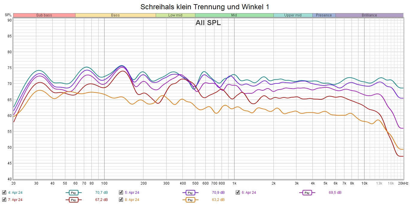

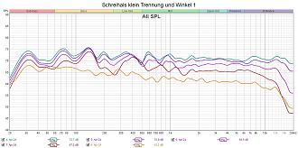

        die Winkelmessungen und eine Hörplatzmessung in einem Diagramm:
        Klicke auf die Grafik für eine vergrößerte Ansicht  Name: Schreihals klein Trennung und Winkel 1.jpg Ansichten: 0 Größe: 255,8 KB ID: 736670
        am Meisten tut sich zwischen 5 und 7 kHz, was ich über die Abstimmung nicht hinbekomme, ... zwischen 1 und 5 kHz habe ich einen super schönen Kompromiss gefunden, und der Superhochton interessiert mich nur was am Hörplatz noch ankommt. Das ist beim Sica mit dieser Abstimmung noch ausreichend vorhanden. Für den einen oder anderen würde ich vieleicht noch eine Absenkung bei den EQ, bei 10 kHz reinmachen, 2 EQ wären noch frei.
        Was mich am meisten interessiert ist, was am Ende am Hörplatz ankommt, ... eine 5 dB Low Shelf habe ich schrittweise wieder herausgenommen, da mir das zu viel war. Da muss ich jetzt die nächsten Tage schauen wie sich die Balance zwischen Hochton und Bass einstellt. Gruß Timo

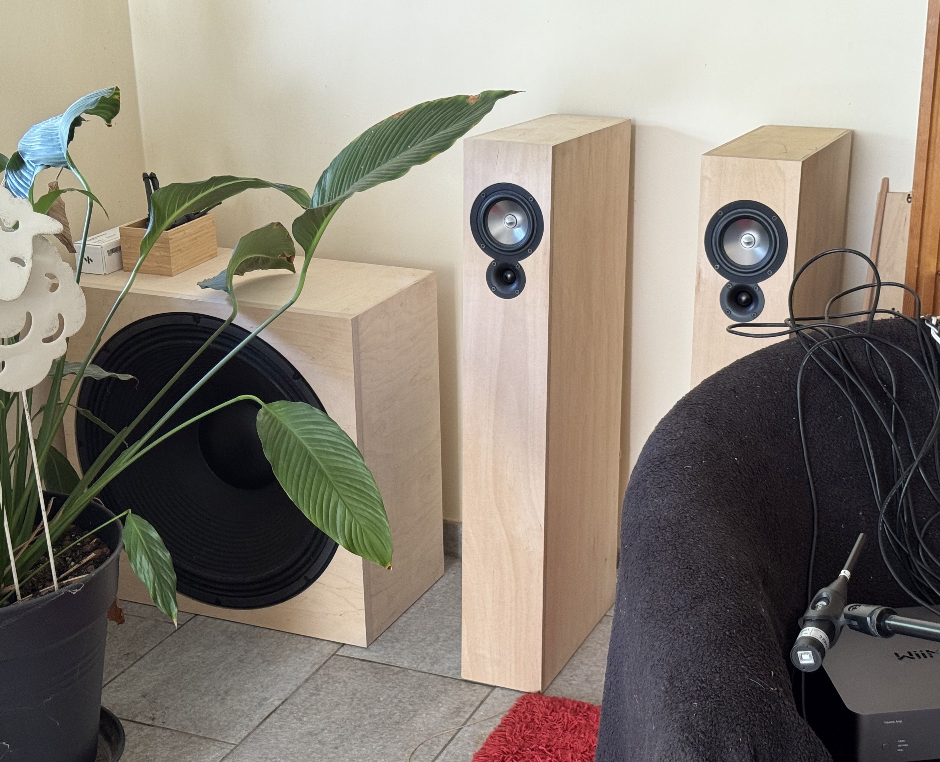

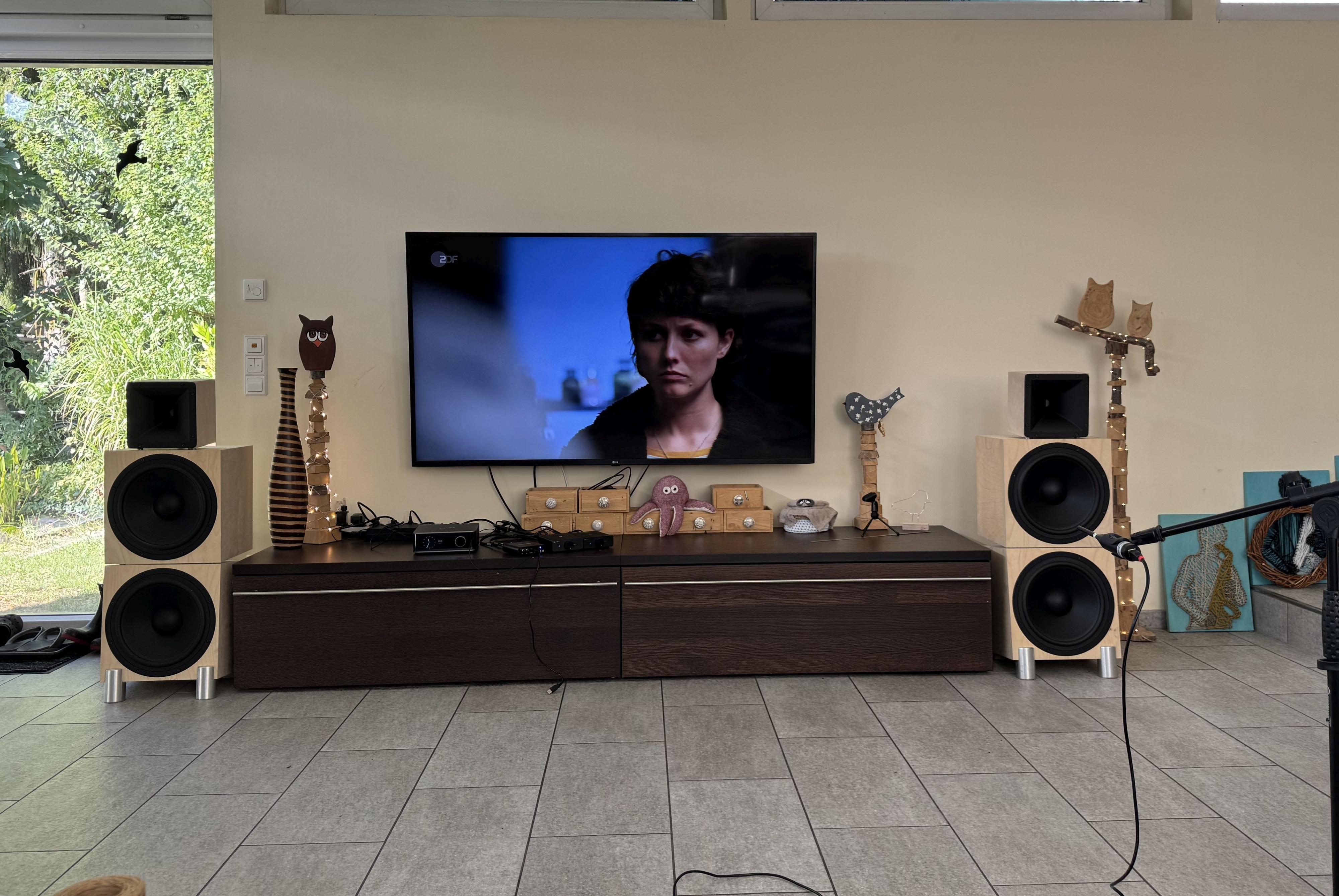

          Ich habe jetzt "Vor" dem Umbau der No.1 auf den Schreihals mir Gedanken machen müssen, was ich als Messungen zu Vergleich brauche.

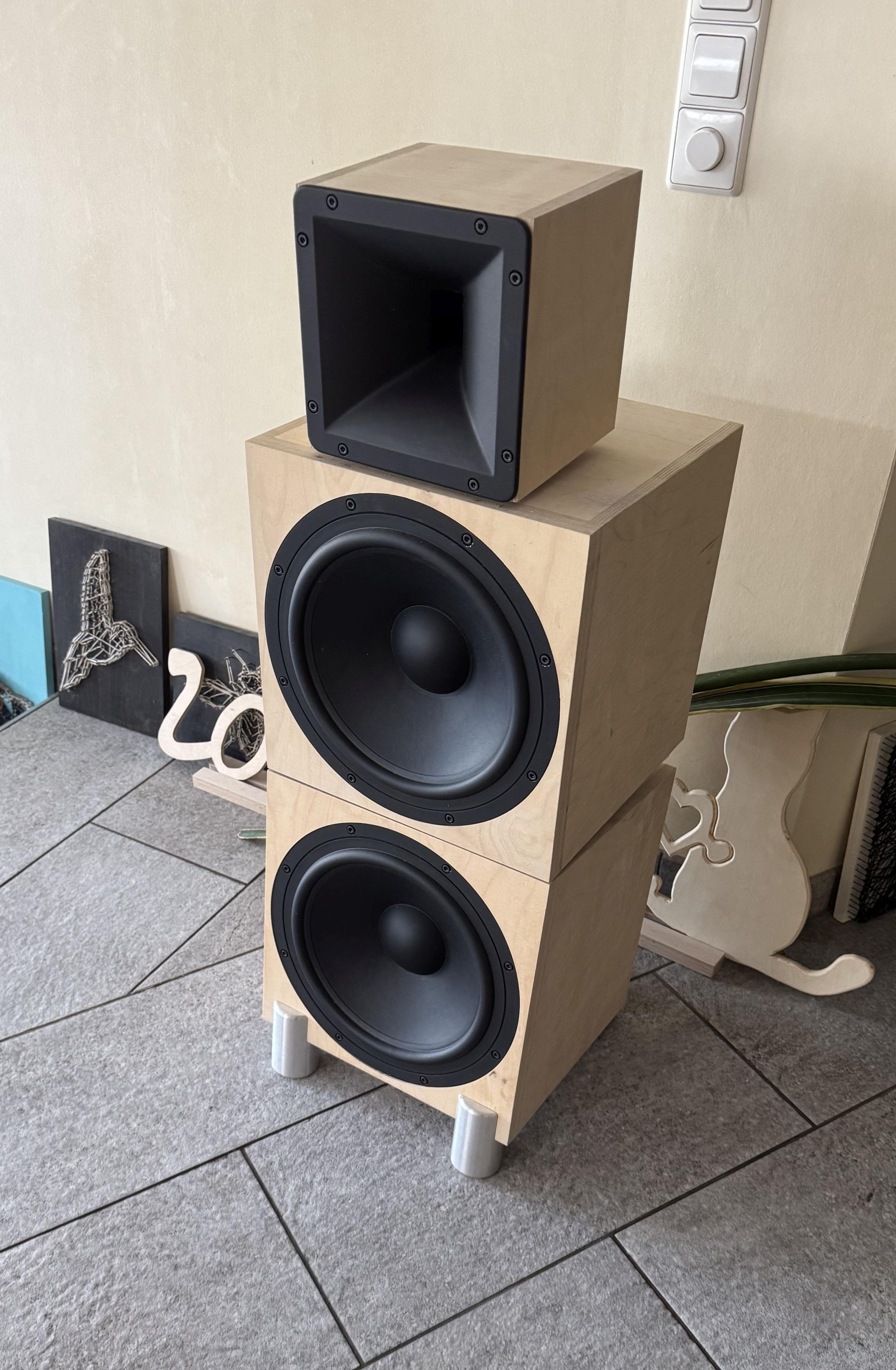

          Aktuell steht der Schreihals noch auf der Seite:
Ansichten: 254
Größe: 942,1 KB
          Die Elektronik ist auch ziemlich einfach aufzulisten:
          WiiM ultra optisch an MiniDSP und von dort weg in zwei Stereoendstufen, ich würde die beiden Vibelink nehmen, oder die beiden Fosi Audio V3 stereo ...
          Es gibt noch Gedankengänge, dass ich den SUB-Out nehme für die unteren Bässe. Wie sich diese Version messtechnisch schlägt werde ich auch berichten. Im Grunde wäre es der Versuch den Übergang zum Hochton besser hinzubekommen, ... zwei Ansätze habe ich, ein Dreiweger, also ein TIW300 als Sub und der zweite nur als TMT nehmen, oder man geht den Weg, dass man ein zweieinhalbweger draus macht. beide Bässe spielen im Bass und der untere bekommt einen Tiefpass bei zB 200 Hz sodass nur noch ein Mitteltöner spielt. Die beiden Varianten werden aber nur untersucht wenn der Zweiweger nicht funktioniert.
          Da ich die unteren Bereiche bis 1000 Hz schon ein paar mal gemessen habe, weiß ich was an Pegeln machbar sind. Jetzt steht noch die Untersuchung an, was die DR45N am HT21 können und welche Trennfrequenz ich wählen sollte. Trennung wird irgenwo bei 1000 Hz liegen und die Steilheit wird auch bei den schon bekannten LR4 sich bewegen.

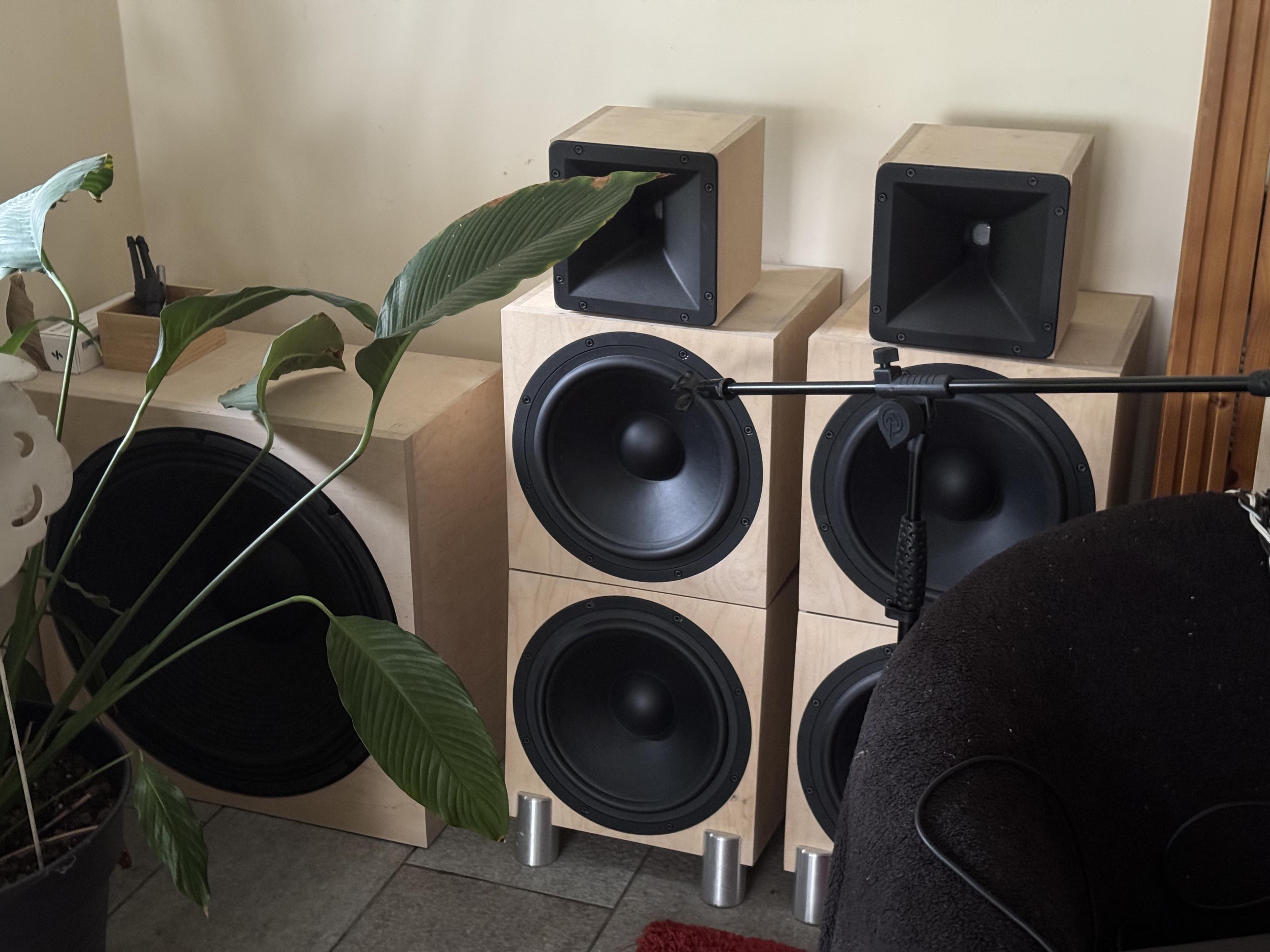

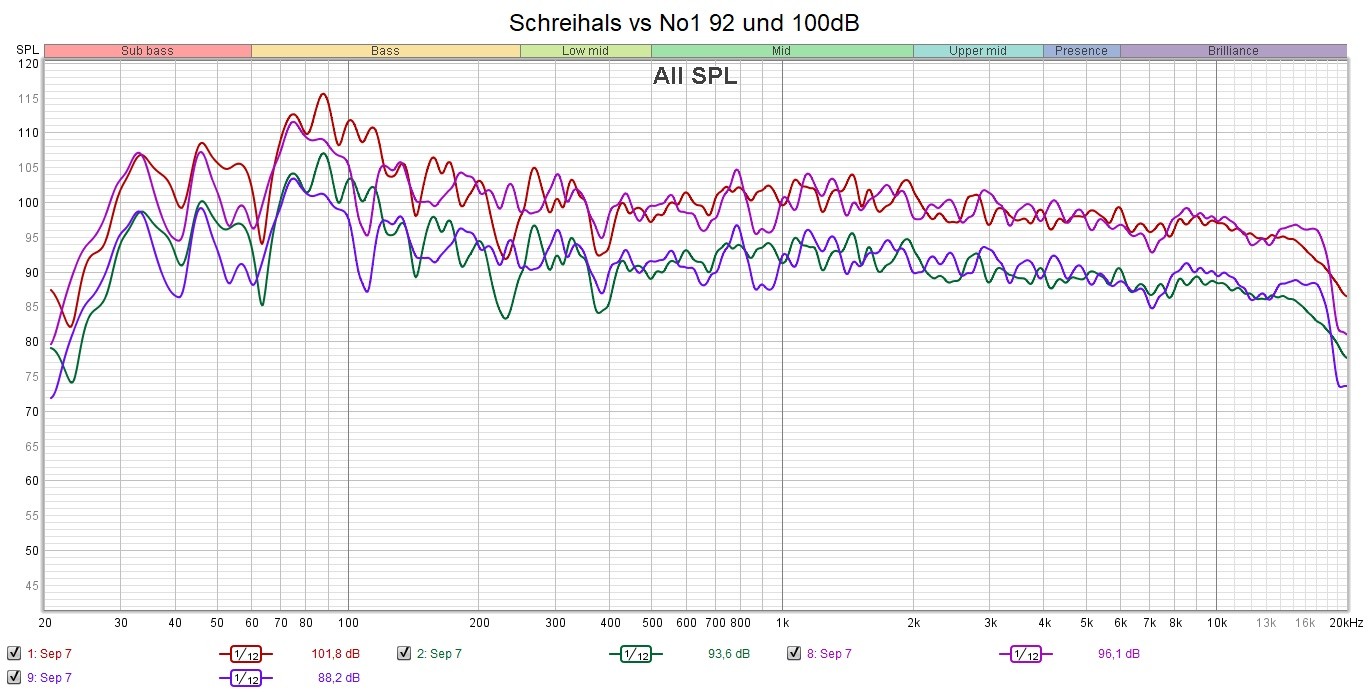

              heute morgen gab es einen Umbau von der No.1 auf den Schreihals und eine Neuabstimmung des Schreihalses. Und zusätzlich habe ich zwei hohe Pegelmessungen zum Vergleich gemacht. Um vergleichbar zu sein, bei 92 dB und bei ziemlich genau bei 100dB, ... das war so ziemlich die Grenze in zwei Metern und 20 Grad, an EINER Box, was die No. 1 noch "verzerrungsfrei" wiedergeben kann. Klingt komisch "verzerrungsfrei", ist es natürlich nicht. Es geht mir um eine Lautsträeke was die No.1 noch gut schafft ohne unangenehm zu klingen. Maximalpegel über die Elektronik ist noch ein ganzes Stück weg, Schätzung um die 5 dB bei der No.1, allerdings auf die Dauer anstrengend. Fazit, in diesem Vergleich ist der Schreihals deutlich leistungsfähiger, eine Maxpegelmessung habe ich garnicht machen können, es war schon dermaßen laut, dass ich bei um die 110dB aufgehört habe zu messen, 2 Meter und 20 Grad. Auch hier machte der Schreihals klar, dass da noch deutlich mehr geht.
              Klicke auf die Grafik für eine vergrößerte Ansicht  Name: IMG_4845_2.jpg Ansichten: 0 Größe: 1.009,1 KB ID: 738644
              zuerst mal der Vergleich der vier Messungen: (der Schreihals ist im SHT hochgezogen)
              Klicke auf die Grafik für eine vergrößerte Ansicht  Name: Schreihals vs No1 92 und 100dB.jpg Ansichten: 0 Größe: 262,9 KB ID: 738645

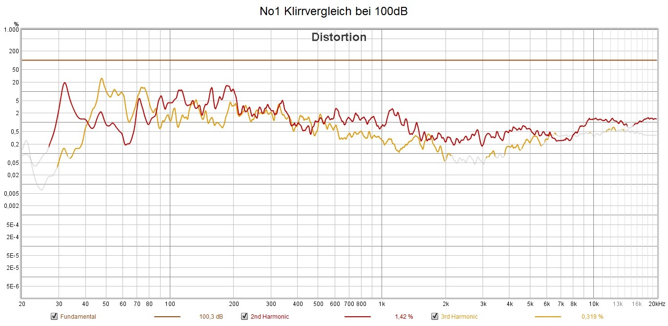

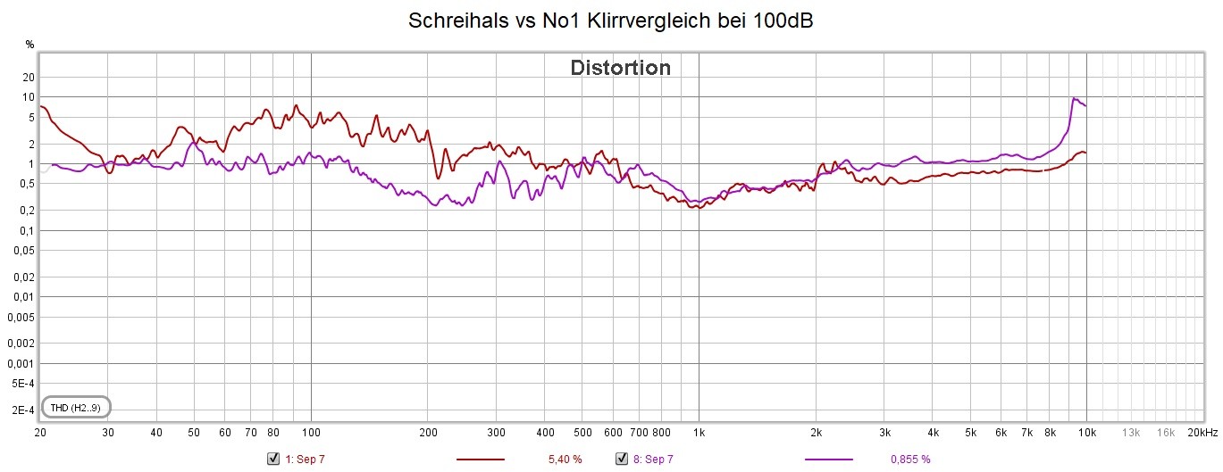

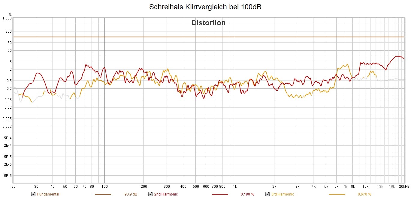

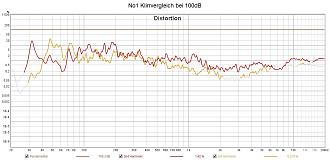

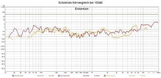

              Dann der Vergleich des Klirrs bei 100 dB
              Klicke auf die Grafik für eine vergrößerte Ansicht  Name: Schreihals vs No1 Klirrvergleich bei 100dB.jpg Ansichten: 0 Größe: 129,0 KB ID: 738646
              dann die Klirrmessungen im Einzelnen:
              No.1
              Klicke auf die Grafik für eine vergrößerte Ansicht  Name: No1 Klirrvergleich bei 100dB.jpg Ansichten: 0 Größe: 171,6 KB ID: 738647
              Schreihals:
              Klicke auf die Grafik für eine vergrößerte Ansicht  Name: Schreihals Klirrvergleich bei 100dB.jpg Ansichten: 0 Größe: 171,3 KB ID: 738648
              Fazit: der Schreihals macht erwartungsgemaß klar, dass im hohen Pegel deutlich mehr geht. Gerade im Bass und Grundton merkt man direkt einen erheblichen Unterschied. Das Bild dreht sich, rein in der Messung, wenn das Horn anfängt zu spielen. Der K2 im Horn ist doch deutlich größer, bei allen Messungen, wie die konventionell aufgebaute No.1. quasi oberhalb von 1-2 kHz dreht sich das positive Bild. Wenn wir auf dem Boden bleiben, ist dies lediglich ein messtechnischer Nachteil. Dann lauter, ohne im Hören aufzufallen, kann der Schreihals allemal.

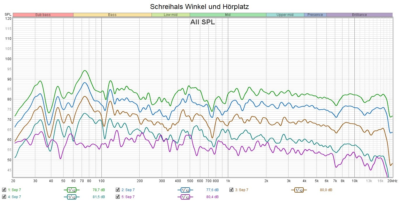

                dann wollte ich noch meine Standardmessung anhängen.
                Nachdem die Abstimmung passiert ist, mit 4 EQ im Hochton und 3 EQ im Bass und Grundton, habe ich dann die Achsmessung und drei Winkelmessungen (15 30 und 45 Grad) durchgeführt und eine Hörplatzmessung: Da ist noch deutlich luft nach oben, das sehe ich natürlich. Mir ging es erstmal um den Vergleich zwischen No.1 und Schreihals.
Name: Schreihals Winkel und Hörplatz.jpg
Ansichten: 215
Größe: 280,8 KB
                die No.1 und der Knalli steht auf der Seite bis der Schreihals wieder das Wohnzimmer verlassen muss.
Ansichten: 191
Größe: 1,36 MB

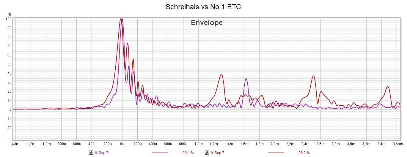

                  eine extrem interessante Messung ist auch im ETC das Ein- und Ausschwingen der Gesamtbox.
Name: Schreihals vs No.1 ETC.jpg
Ansichten: 214
Größe: 177,6 KB
                  Der Schreihals ist etwas im Vorteil, mit einem etwas schnellerem Einschwingen. Das Auschwingen selbst, scheint sehr gleich zu sein, und kommt sicher auch vom Raum.

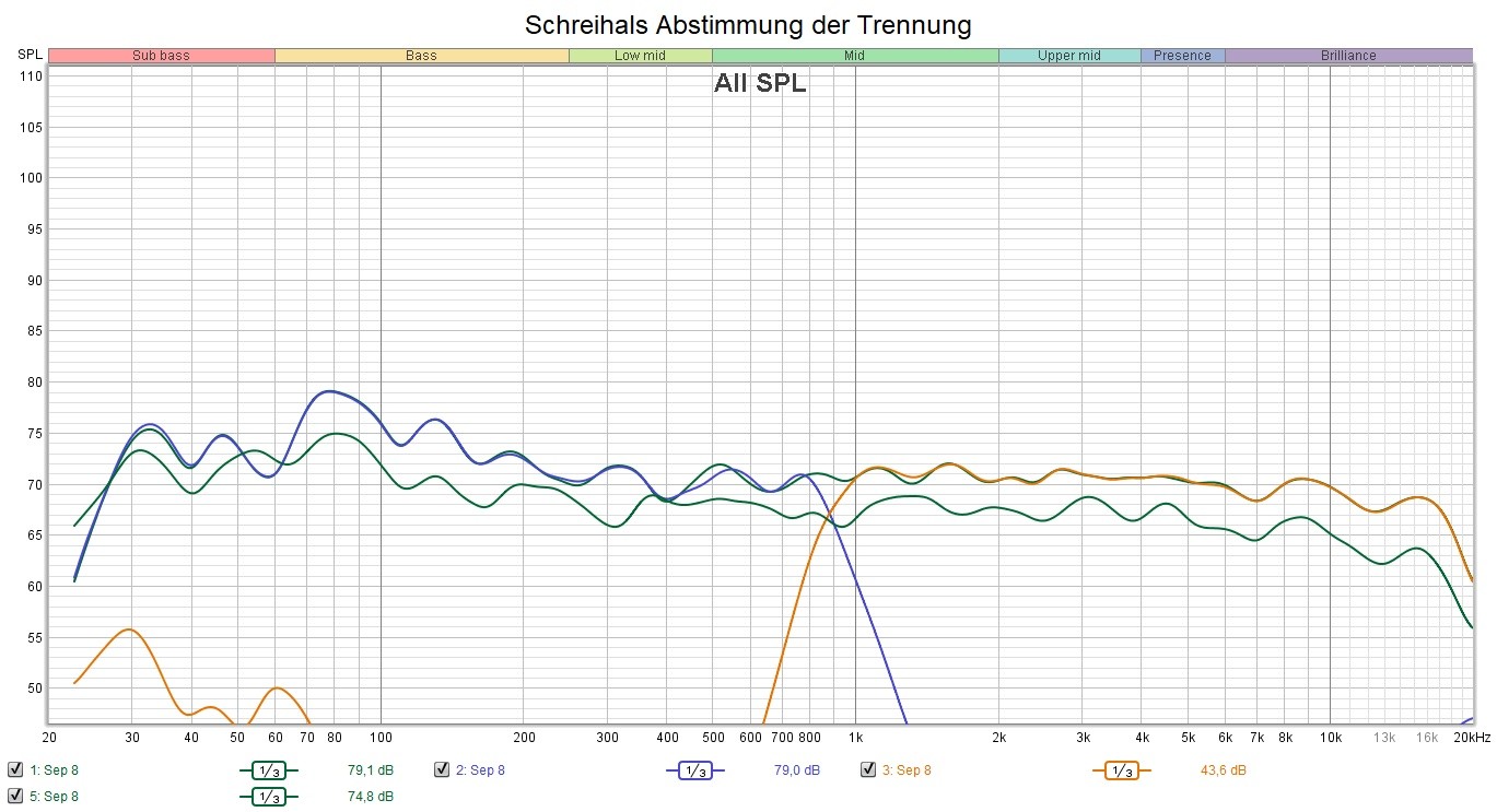

                    • 11186
                    #444

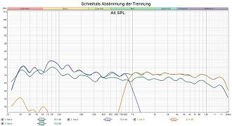

                    auch bei mir geht es Tag für Tag etwas weiter, für den schnellen No1-Schreihals-Vergleich habe ich zunächst die Trennfrequenz nur grob eingestellt mit LR4 bei 900 Hz. In Wirklichkeit war die Trennung aber bei 800 Hz und absolut nicht sauber. Eine steilere und höhere Trennung und einen zusätzlichen Delay kam dem Optimum etwas näher: HP und TP bei 1000 Hz und LR8 also 48 dB/Okt. Der Hochton bekam ein Delay von 0,2 ms. Das Ergebnis sah dann heute morgen so aus:
Name: Schreihals Abstimmung der Trennung.jpg
Ansichten: 198
Größe: 236,8 KB
                    zur Erklärung, ich habe unter 2 Meter und 20 Grad abgestimmt, und immer dazu eine vergleichende Hörplatzmessung gemacht. Hier in der Messung ist alles überlagert dargestellt. Der Kreuzungspunkt ist nicht ganz 6 dB unterhalb Summenkurve, es wurde auch nicht wirklich besser, vermutlich den beiden Bässen geschuldet. Am Hörplatz selbst ist von der Thematik ein minus 1 dB an der Trennung übriggeblieben. Wie ich finde ein gutes Ergebnis.
                    Fazit, beim Hörversuch ist mir ein zu lauter Hochtonbereich aufgefallen den ich sehr moderat abgesenkt habe, also nach der Messung. Bei Gitarrenstücken ist der Hochton so präsent, dass du zusammenzuckst, wenn etwas lauter gehört wird. Das klingt zwar geil aber nicht langzeittauglich. Und das ist in der Tat der Grund warum der Schreihals vermutlich nicht lange bleibt. Ich habe ihn in der Abstimmung super hinbekommen, in der Realität ist das Ganze allerdings sehr PA-Mäßig und unterscheidet sich doch sehr von dem Klangbild was ich gewohnt bin.
                    Das hat erstmal nichts mit der Abstimmung zu tun, sondern vom "Präsent sein" des Klangbilds. Jedes kleine Detail wird knadenlos in den Raum geprügelt. Mein Ohr und Gehirn kann sich nie ausruhen, da ständig was Neues entsteht. In den Messungen sieht man, dass tonal was Gutes entstanden ist und auch in der Abstrahlung sieht man eine nahezu perfekte Box, aber in der Realität ist mir das einfach viel zu direkt. Es gibt Musik- und Film-Passagen wo man zusammenzuckt weil die Dynamik so extrem groß ist.
                    Eine zweite Sache ist unangenehm: der Hochtonbereich ist sehr anfällig auf Fremdgeräusche. Ich habs gemerkt als die Cinchkabel nah an der 48 Volt Zugangsleitung vorbeiging wurden Fremdgeräusche induziert, ein leichtes Zirpen. Jetzt wo ich diese Lösung gefunden habe, kann man es zu 100 Prozent abstellen. Das ist dem hohen Kennschalldruck geschuldet. Und man muss extrem aufpassen wie die Kabel verlegt sind.
                    Jo, dann habe ich es so richtig krachen lassen, dann ist mir aufgefallen, dass die linke Seite mechanische Geräusche macht, ist mir bei Yello aufgefallen. Eins der Topps hat sich leicht gelöst. Also oberer Bass weggemacht und die Hochtonsektion wieder fest verschaubt. Jetzt ist auch dieses Fremdgeräusch komplett abgestellt.
                    Nochmals halb Gas, was schon weit über 100/105 dB ist, einige Musikpassagen sind mir im Bass einfach viel zu mächtig, kurzerhand habe ich den Lowshelf vier dB runtergedreht, also entgegen der obigen Messung.
                    Zusammengefasst, passt jetzt die Phase, die Pegel zueinander und die Abstimmung im Tiefbass wurde leicht angepasst, und klingt super. Jetzt am Ende kommt wieder mal die Sinnfrage, ich höre mit 60 bis 70 dB TV-Filme. Ich höre mit ca. 90-100 dB meine Musik, wann komme ich mal dazu, so laut zu hören wie heute morgen bei der Abstimmung. Dann war es gestern eben so, dass ich nach dem Umräumen wieder mal extreme Rückenschmerzen bekam, und das ist mir das Ganze einfach nicht wert. Der Schreihals bleibt noch eine Weile, bis er in Einzelteilen zu einer sinnvolleren Lösung "downgesized" wird. Ich speche da von einem TIW300 Seitenbass. und Mittel Hochton, analog No.1. Gruß Timo

                      Hallo Timo!
                      Die Sinnfrage ist doch eigentlich Quatsch. Du hast das Ganze gebaut, weil es Spass macht und es gäbe sicher Gelegenheiten das hin und wieder zu nutzen. Der Normalfall im Wohnzimmer ist das bestimmt nicht. Mit einem passenden 4-Kanalverstäker mit eingebautem DSP ist es aber doch eine Highend-PA für Partys. Ich finde sowas Klasse!
                      Die Störungen im Hochton kann man ja nicht dem Lautsprecher anlasten. Mit symmetrischer Verkabelung und den entsprechenden Verstärkern tritt sowas nicht auf.
                      Ich finde: Super gelungen und zu schade zum Ausschlachten!
                      Gruß Bernd

                        Eine Erkenntnis gab es. Dass selbst die kleinen fosi Audio v3 schon extrem laut und dabei sehr gut sind.
                        Ich stelle sie morgen wieder auf die Seite. Es ist ein Versuch eines Verrückten. Ich mache lieber an der no1 Baureihe weiter. Ich hab heute tiw300 al130m und ke25wg simuliert. Quasi im Mittel und hochton als ersatztreiber für sica und Phl. Das sieht vollaktiv richtig gut aus. Ob ich den tiw300 in br betreibe, weiß ich noch nicht.

                          Die Schreihälse stehen seit gerade eben eingemottet im Wohnzimmer in einer Ecke, weil sie schlicht zu schwer sind um sie in den Keller zu bekommen, der Knalli hat also einen Standpartner bekommen.
                          Gleich gehts gedanklich mit der No.1 weiter, übrigens im letzten Bild stehen die SATs die zur Standbox, analog No.1, umgebaut wird, ganz links, PHL und Sica. Ich bin noch unschlüssig welcher Bass der Beste in dieser Kombination ist. TIW300 CB/BR oder GF250 BR, beide hätte ich hier. Die Breite wird dieses mal anwachsen müssen, anstatt 144 mm, nun um die 170 mm. Der Rest bleibt aber ziemlich identisch zur No.1 oder No.3, die auch im Bild zu sehen sind, ganz rechts.
