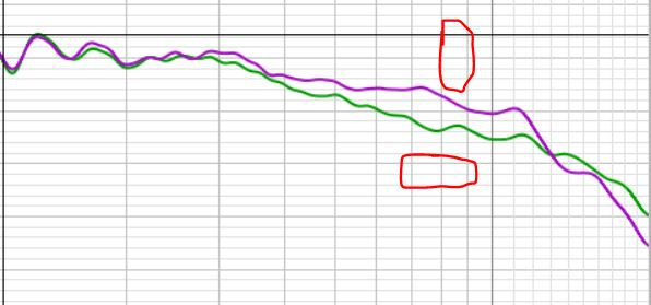

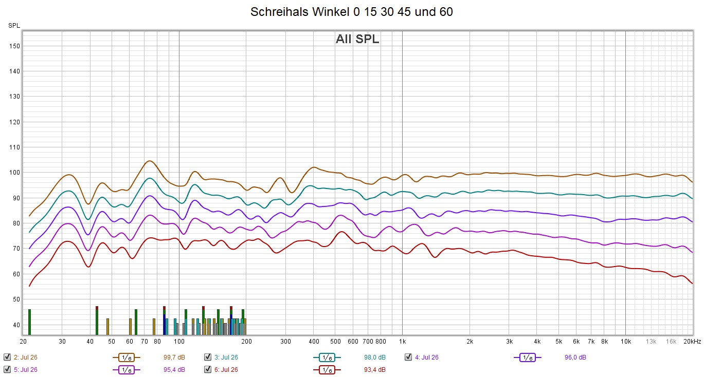

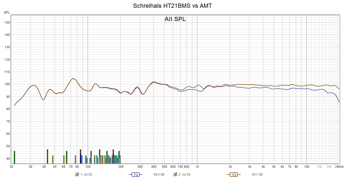

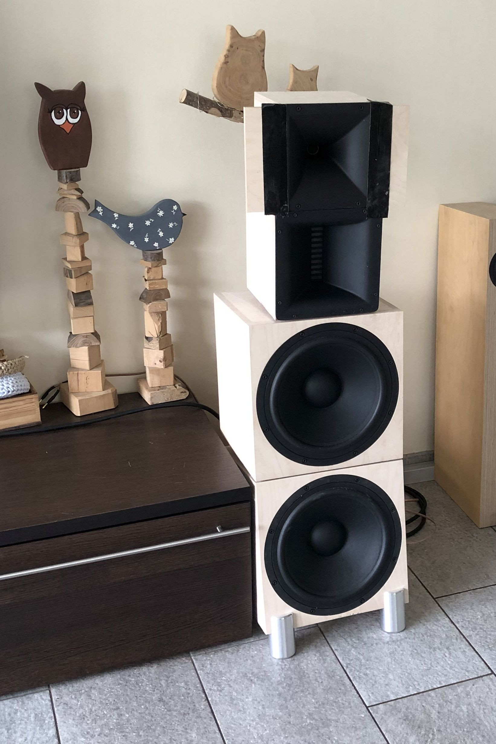

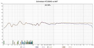

                Bild und Messung aus der Mittagspause:
                Klicke auf die Grafik für eine vergrößerte Ansicht  Name: IMG_2209.jpg Ansichten: 0 Größe: 1,10 MB ID: 712656
                Klicke auf die Grafik für eine vergrößerte Ansicht  Name: Schreihals HT21BMS vs AMT.jpg Ansichten: 0 Größe: 226,0 KB ID: 712657
                Klicke auf die Grafik für eine vergrößerte Ansicht  Name: Schreihals Winkel 0 15 30 45 und 60.jpg Ansichten: 0 Größe: 278,8 KB ID: 712658
                nur unkommentiert wollte ich das nicht stehen lassen, ... besonders bei der ersten Messung sieht der AMT richtig schlecht im Superhochton aus, was er auf Achse aber nicht ist. Die Mic-Position ist genau in einem Meter Entfernung und dann auf Mittenhöhe zwischen den beiden Aufsätzen, dies alleine schon läßt den Superhochhton beim AMT einbrechen, da muss man direkt vertikal auf Achse sitzen, in der waagerechnten ist das weitaus weniger problematisch, bis 45 Grad gefällt mir das beim AMT sehr gut.
                Zum letzten Bild und den Winkelmessungen 0 15 30 45 und 60 Grad gibt es nur zu sagen, dass ich von dieser Kombination echt begeistert bin, ... keine Einschnürungen, leichte Bündelung zum Superhochton hin, und der Übergang ist auch ganz gut, die Trennung ist LR24 bei 1100 Hz. Die Welligkeit im Grund- und Mittelton wird deutlich besser unter größerer Distanz, also erstmal in einem Meter auch vernachlässigbar.
                Zwei EQs sind gesetzt mit minus 8 dB bei 3000 Hz mit Q=0,5 und bei 15 kHz mit plus 6 dB und Q=1. Was die Kurve richtig gut gerade zieht. wie geschrieben passt das auch in meinen Ohren am Hörplatz und zwei Dinge fallen sofort auf, die Treiber Hornkombination HT21 und BMS hat einen höheren Kennschalldruck (geschätze 5 dB) und funktioniert unter Winkeln etwas besser, ... das Klirrniveau ist aber speziell K2 auch höher, ... ich würde mich mal eine Weile reinhören

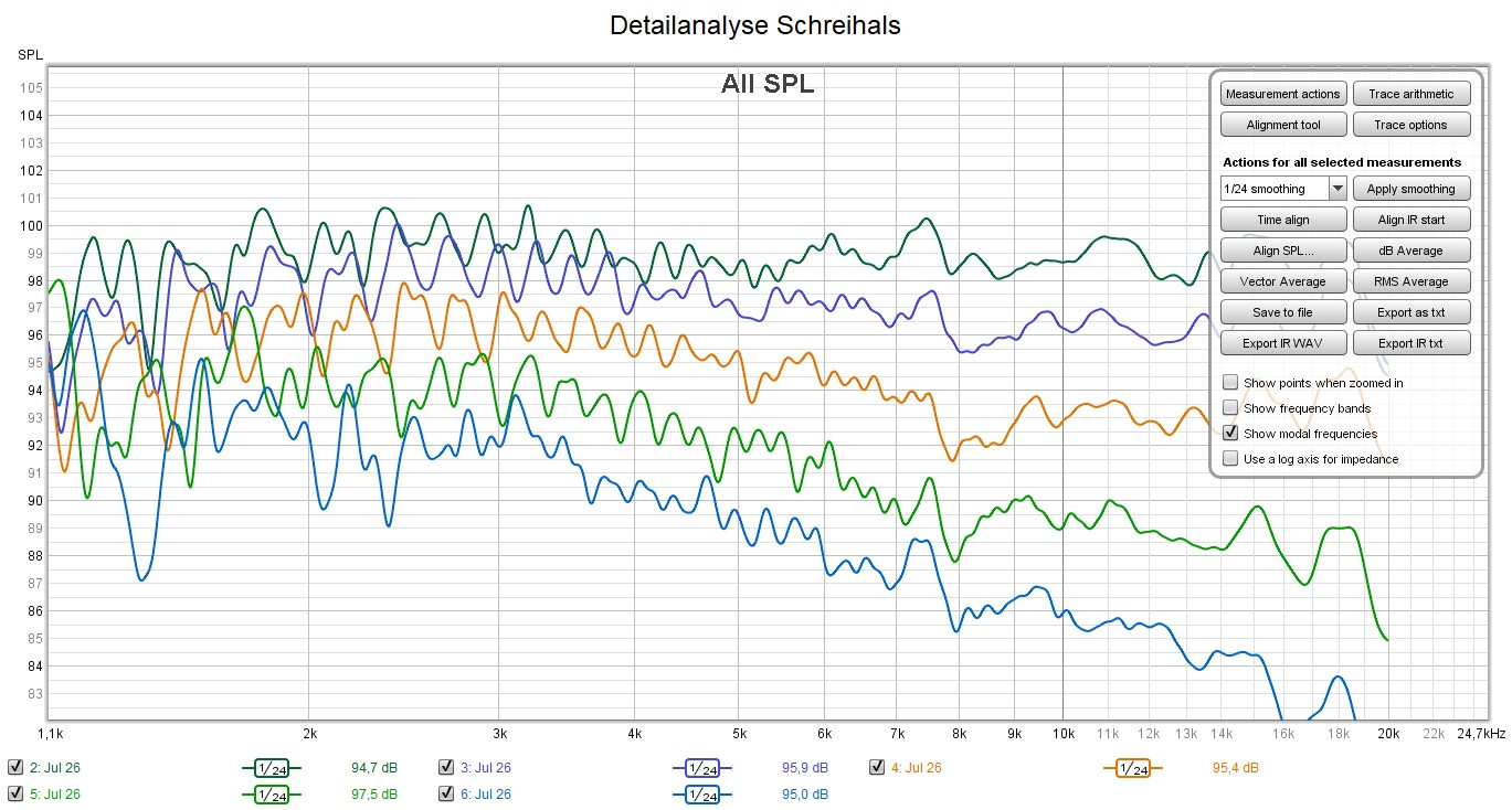

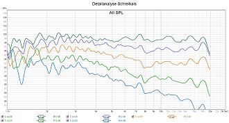

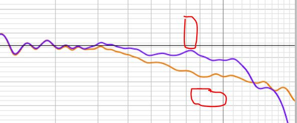

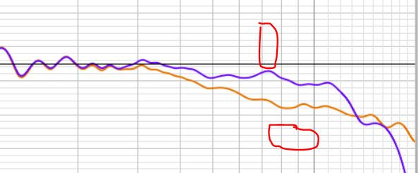

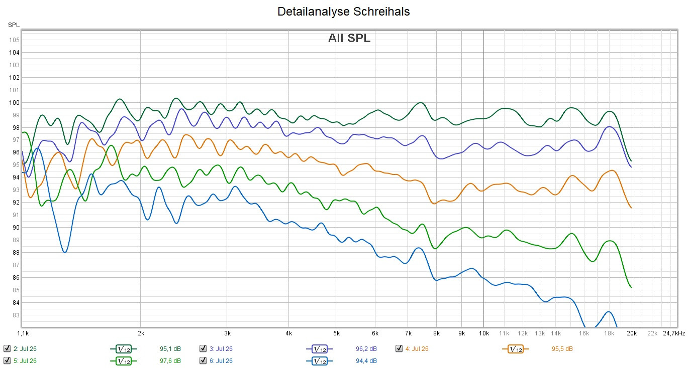

                  je weiter, dass ein Projekt fortgeschritten ist kommen die Details hoch, ... bei den Messungen von gestern ist mir nämlich in der Detailanalyse ein Bereich aufgefallen wo ich mich zurück erinnert habe, dass ich diesen in der Simulation mit dem HT 21 (+ DR 45) auch gesehen habe, ... das ist der Bereich rings um 7 - 8 kHz.
                  hier die Messung zuerst mit 1/12 und 1/24 Glättung:
Name: Detailanalyse Schreihals.jpg
Ansichten: 526
Größe: 255,6 KB
Name: Detailanalyse Schreihals_24.jpg
Ansichten: 485
Größe: 293,9 KB
                  Nicht dass ich falsch verstanden werde, dies ist Jammern auf super hohem Niveau, ich habe ja geschrieben, dass ich sehr angetan bin, ... aus dem Grund, dass diese Störung minimal ist, höre ich dies auch nicht, aber rein optisch sieht es mal komisch aus, ...
                  Und weil ich diese in der Simulation, wie auch in der Messung habe kommt dies also eindeutig von HT21? oder ist einfach nur Zufall und kommt von beiden verschiedenen Treibern, BMS oder DR 45? Und warum ich dies hier schreibe, ich bin ja nicht der Erste der dieses Horn einsetzt, gibt es Anzeichen bei euren Messungen in diesem Bereich, und was mir noch wichtiger ist, habt ihr eine Analyse wo diese Störung her kommt, und wie man sie abstellt ohne am DSP zu drehen.
                  Ist es vielleicht der Übergang zwischen Horn und Treiber? oder? Schade dass sich "andik" hier seit Jahren nicht mehr meldet, später war er als "GF250" angemeldet, er war der Erste der dem HT21 auf den Grund gegangen ist, ... oder kann Visaton etwas dazu sagen?

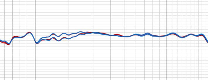

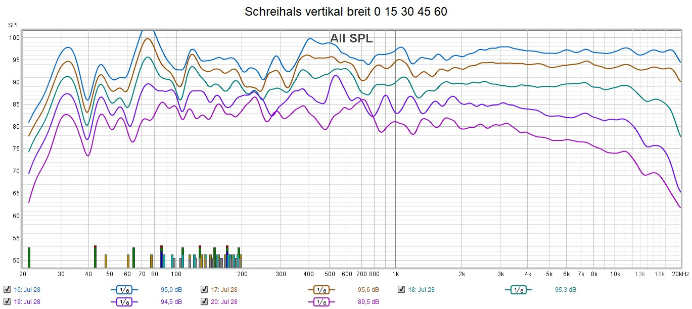

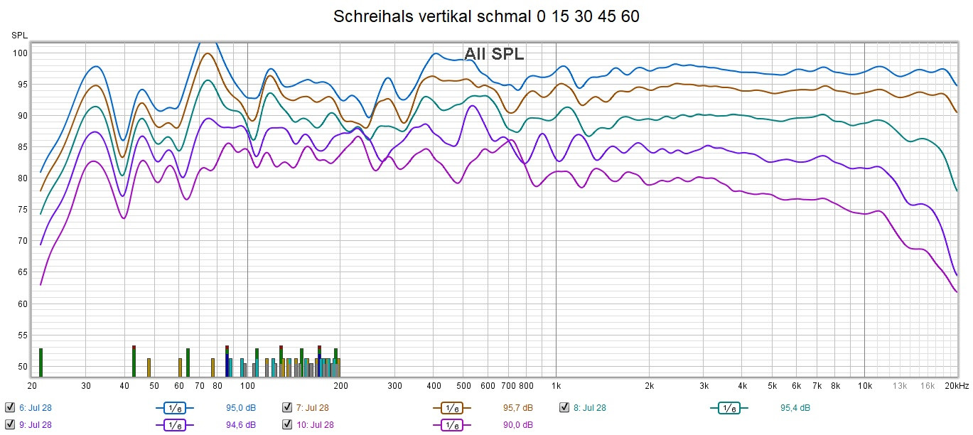

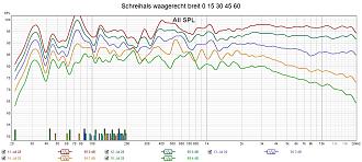

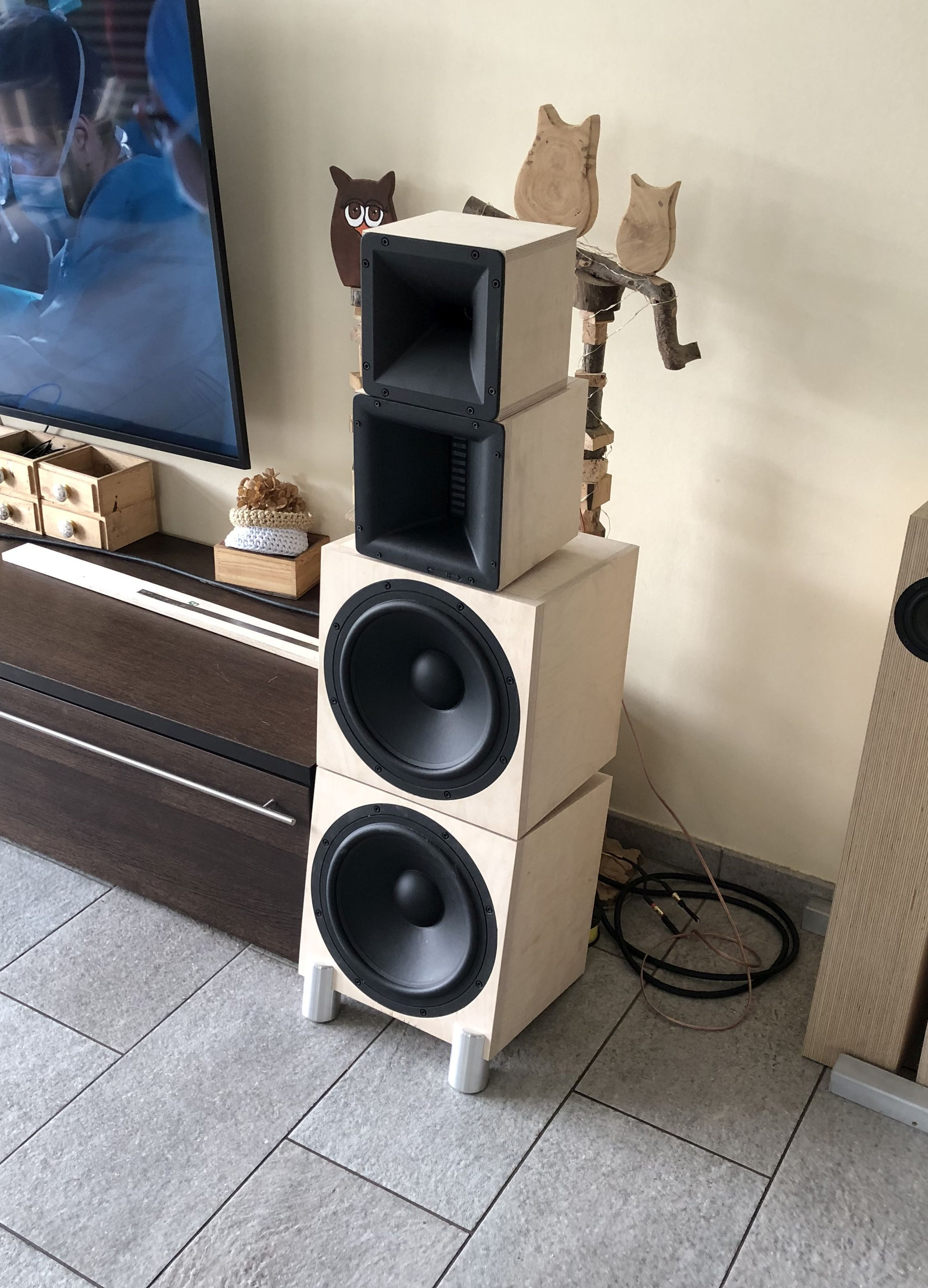

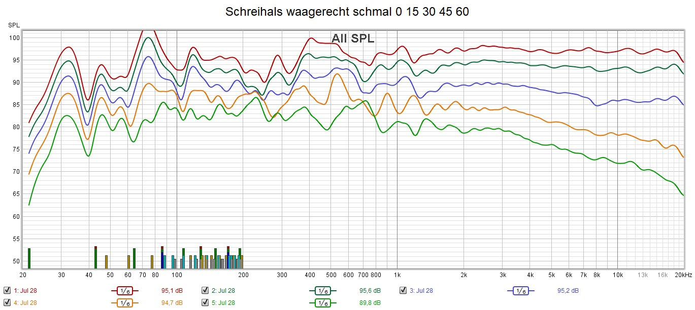

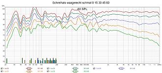

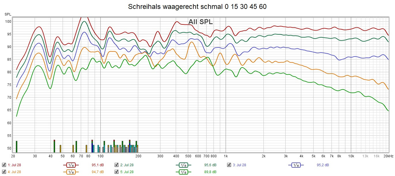

                          da ist jetzt etwas rausgekommen, dass ich so absolut nicht erwartet habe, ... die breite Version lässt den Bereich um 1-2 kHz einbrechen. Und dann wollte ich noch etwas wissen, und zwar kann man das Horn Vertikal oder Horizontal aufstellen, ... aber seht selbst was dies für Auswirkungen hat.
                          So höre ich die ganze Zeit:
Name: Schreihals waagerecht schmal 0 15 30 45 60.jpg
Ansichten: 479
Größe: 264,5 KB
                          und dies habe ich noch gemessen, um 90 Grad verdreht:
Name: Schreihals vertikal schmal 0 15 30 45 60.jpg
Ansichten: 482
Größe: 268,0 KB

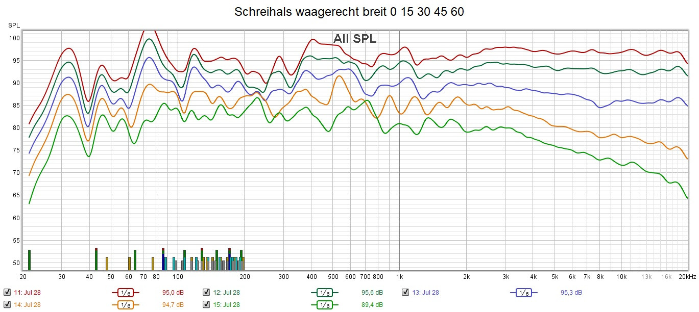

                          dann den Versuch nochmals auf Null gestellt, also waagerechte Ausrichtung und zwei Ohren dran:
Name: Schreihals waagerecht breit 0 15 30 45 60.jpg
Ansichten: 476
Größe: 263,6 KB
                          und noch die vertikale Ausrichtung mit Ohren dran:
Name: Schreihals vertikal breit 0 15 30 45 60.jpg
Ansichten: 466
Größe: 268,1 KB
                          und hier der Versuch
Ansichten: 463
Größe: 590,3 KB
                          eine schnelle Auswertung zeigt mir, dass die waagerechte Ausrichtung mehr Superhochton durchlässt, spezell bei höheren Winkeln ab 30 Grad. Deswegen habe ich in der allerersten Messung das ziemlich schnell waagerecht gedreht, ...
                          und dass die angeklebten Ohren eher den Bereich um 1-2 oder 3 kHz maßgeblich beeinflusst, ... aber eher Einbrechen lässt, ... natürlich habe ich nicht dagegengesteuert, ich könnte ja jetzt einfach mit dem DSP den Bereich wieder anheben, ... Bei der waagrechten ist auch der Übergang zum TIW300 etwas besser.
                          ich würde aber nochmals die anderen Messwerte durchgehen, ... ob mir noch etwas auffällt wenn ich die 1/6 Glättung rausnehme.
                          vielleicht fällt euch noch was auf, dann gerne raus damit.

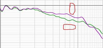

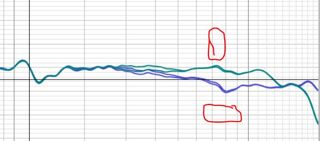

                            ich habe mal kurz waagerecht und hochkant nochmals mir angeschaut, ... da gibt es definitiv einen deutlichen Unterschied bei 6-9 kHz, und bei waagerechter Aufstellung ist deutlich mehr Superhochton. Die Bündelung ist im Bereich bei 7 kHz stärker, ... und irgendwie meine ich auch, dass man da deutlich dieses mehr an Fokusierung auch hört, ... im Hörtest bin ich ja ziemlich schnell auf die waagerechte Ausrichtung gekommen, gerade unter Winkel ist das deutlich harmonischer.
                            und zuerst, was machen die Ohren:
                            Klicke auf die Grafik für eine vergrößerte Ansicht  Name: mit und ohne Ohren Schreihals.JPG Ansichten: 0 Größe: 51,4 KB ID: 712687
                            und nun alle Messungen ohne Ohren: 30 Grad:
                            Klicke auf die Grafik für eine vergrößerte Ansicht  Name: 30 Grad bei waagerecht und hochkant.JPG Ansichten: 0 Größe: 51,1 KB ID: 712688
                            45 Grad:
                            Klicke auf die Grafik für eine vergrößerte Ansicht  Name: 45 Grad bei waagerecht und hochkant.JPG Ansichten: 0 Größe: 40,8 KB ID: 712689
                            60 Grad:
                            Klicke auf die Grafik für eine vergrößerte Ansicht  Name: 60 Grad bei waagerecht und hochkant.JPG Ansichten: 0 Größe: 46,7 KB ID: 712690

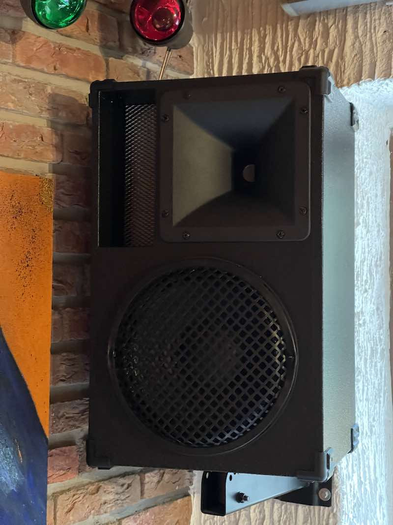

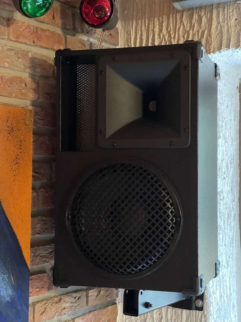

                              Ich habe diese Hörner ja auch in meinen Partykellerboxen PA110H. Was meinst Du mit mit "waagerecht" und "hochkant"? Ich habe die Beschreibung von Visaton so verstanden, daß der Hornanfang "hochkant" oder "senkrecht" sein soll. Auf Deinem Bild ist er nun waagerecht, auf Deinen Messungen hast Du aber diese Rechtecke an die Kurven gemalt.
                              Bei mir ist es so verbaut:
Name: PA110H fertig.jpg
Ansichten: 510
Größe: 138,2 KB
                              Bei Dir ist es anders?
                              Diesen Zinken im Frequenzgang bei ca. 7KHz hat auch die Visatonmessung und den konnte ich auch nachvollziehen. Offizielle Winkelmessungen wurden ja leider, obwohl anfangs angekündigt, nie veröffentlicht. Bei der Form des Horns muß es Unterschiede in der vertikalen und horizontalen Abstrahlung geben. Soviel Mühe wie Du, habe ich mir nicht gemacht, da mein Partykeller zum vernünftigen Messen zu klein ist und im Freien war mir das ohne richtige Vorrichtungen zu kompliziert. Ich habe nur normale Boxenstative und die Boxen haben 35mm Hochständerflansche.
                              Gruß Bernd

                                Deine Hörner sind 90 Grad zu meinen gedreht. Ich habe bei den Messungen festgestellt dass sie deutlich weniger superhochton haben. Ich bin relativ schnell bei meiner Ausrichtung rausgekommen.
                                ich habe heute 20 Messungen insgesamt gemacht. 0 15 30 45 und 60 grad. Mit jeweils hochkant und waagerecht. Und dann nochmals wiederholt mit einer Verbreitung der schallwand.
                                die Messungen sind für mich sehr aufschlussreich. Besonders unter starken Winkelmessungen ist der superhochton besser so wie ich es betreibe. Aber man sieht in den Messungen auch dass das Horn mehr bündelt zwischen 3 und 10 kHz.
                                ich finde das Horn absolut gut gemacht. Die Winkelmessungen sprechen eine positive Sprache. Ich hatte schon einige Hörner hier die sich deutlich schlechter haben messen lassen.
