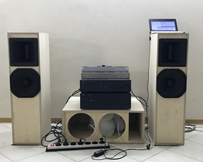

              Ich muss gestehen, dass ich persönlich so meine Schwierigkeiten mit dem Hornklang bestimmter PA-Hörner habe. Aber bei TPL ist mir das nicht aufgefallen, ... ich hatte eine ganze Weile mit diesem Ding hier unten rumgespielt, ... der alte TIW250 in BR, da geht schon richtig was, ... aber der limitierende Faktor war der TIW250, und niemals der Hochtöner, ...
              Klicke auf die Grafik für eine vergrößerte Ansicht  Name: IMG_0605.jpg Ansichten: 0 Größe: 97,0 KB ID: 711410

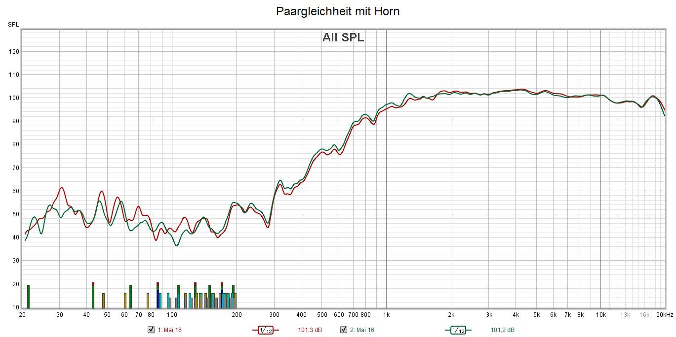

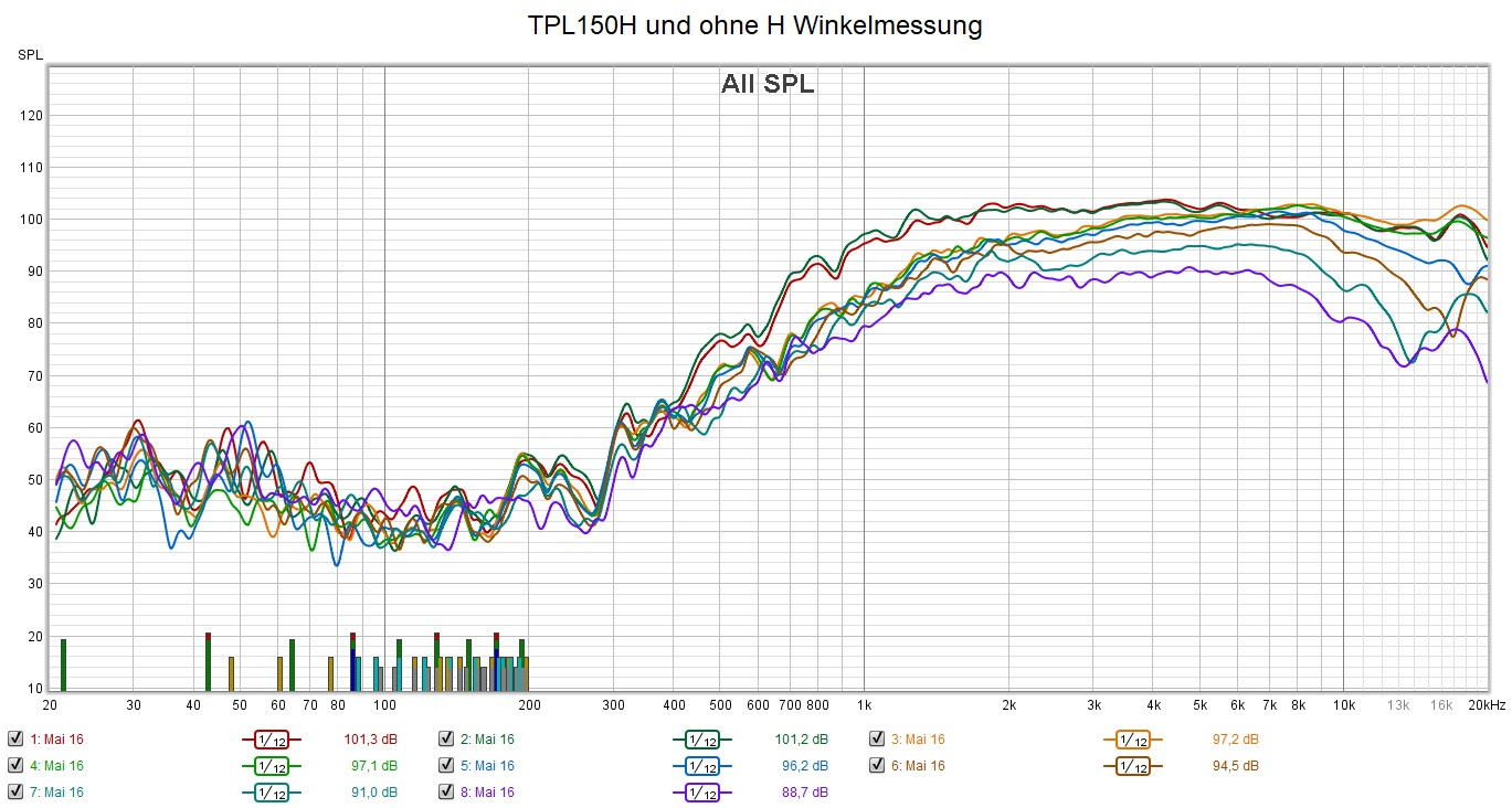

                na ja, ich wollte es GLEICH wissen, ich habe die beiden Treiber erstmal auf Paargleichheit geprüft, beide mit Horn:
                Klicke auf die Grafik für eine vergrößerte Ansicht  Name: Paargleichheit mit Horn.jpg Ansichten: 0 Größe: 231,4 KB ID: 711414

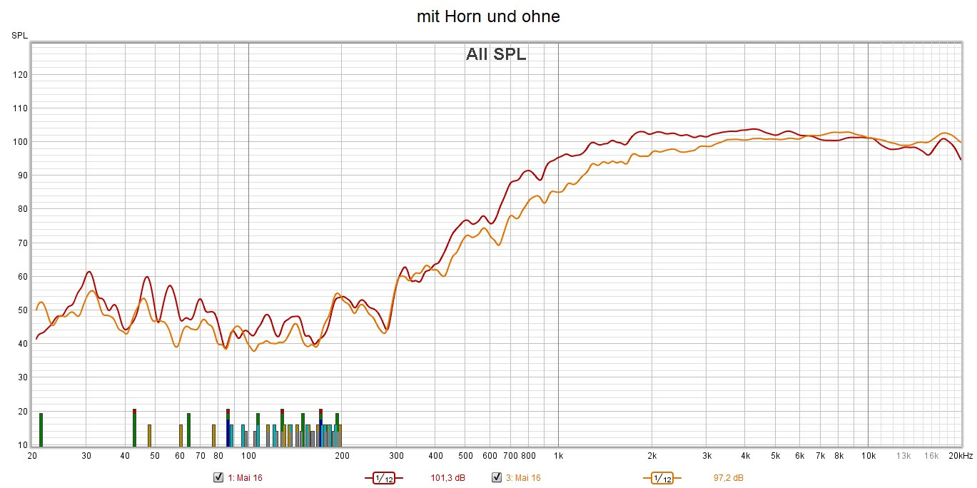

                dann der Vergleich mit und ohne Horn:
                Klicke auf die Grafik für eine vergrößerte Ansicht  Name: mit Horn und ohne.jpg Ansichten: 0 Größe: 235,5 KB ID: 711415

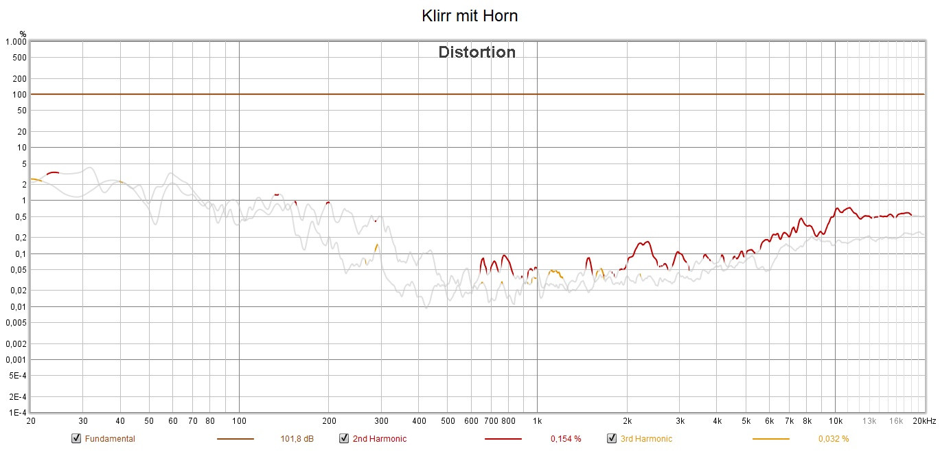

                und dann noch der Klirr; mit Horn
                Klicke auf die Grafik für eine vergrößerte Ansicht  Name: Klirr mit Horn.jpg Ansichten: 0 Größe: 155,2 KB ID: 711416

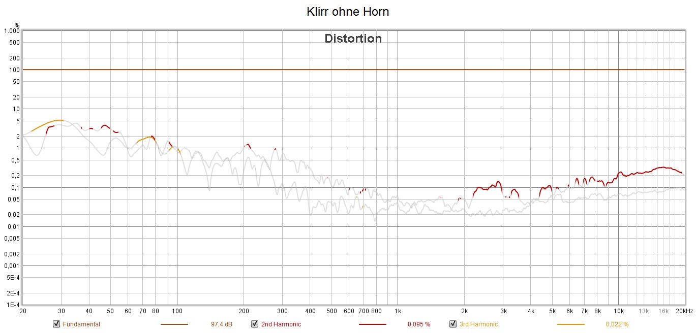

                und dann noch der Klirr; ohne Horn
                Klicke auf die Grafik für eine vergrößerte Ansicht  Name: Klirr ohne Horn.jpg Ansichten: 0 Größe: 154,4 KB ID: 711417
                Fazit:
                mit Horn messe ich in einem Meter Abstand in der Tat einen höheren Superhochtonklirr, eine Klirrspitze bei 100dB und bei um die 2 kHz zeigt kaum Unterschiede (Horn 0,15 zu ohne Horn 0,095 Prozent K2). Immerhin würde man mit dem EQ ohne Horn anheben müssen um dann wieder, vermutlich, bei gleichem Klirr wie mit Horn zu landen, ...
                Die Winkelmessungen die ich dann danach ohne Horn gemacht habe gefallen mir nicht: 0 15 30 45 60 und 75 Grad, plus die beiden Messungen mit Horn
                Klicke auf die Grafik für eine vergrößerte Ansicht  Name: TPL150H und ohne H Winkelmessung.jpg Ansichten: 0 Größe: 293,0 KB ID: 711418
                ps. der TPL150H ist ein absoluter Ausnahmeschallwandler und die TIW300 passen super zusammen, ich denke sogar, dass eine Trennung bei 800 Hz möglich sein sollte, aber dann nur mit Horn.

                  Die beiden Messungen sehen auf jeden Fall sehr gut aus. Horn wäre hier für mich gesetzt. Bei um die 1 Khz fällt der Treiber ohne Horn doch schon sehr stark und der Pegel passt nicht mehr so recht zu den beiden TIW. Und einen "Hornklang" gibt es bei dem Beyma nicht. Hatte den in der Son B XXL und war schier beeindruckt von der Performance. Hornklang gibt es definitiv keinen.

                    ich bin nach den letzten Messungen positiv gestimmt, dass ich 900 Hz bei minus 6 dB Punkt schaffe, ... da muss man vermutlich beim Hochton mit 12 dB filtern LR und beim TIW300 mit 24 dB bei 900 Hz LR und es sollte dann passen, ... Alles unter Vorbehalt, ... Wenn gerade die Phasen ständig drehen wirds wieder schwieriger, ... das war beim TL16H so, dass dieser um 4 kHz rum so viel Schweinereien macht, dass er eigentlich da noch einsetzbar ist, aber niemand eine Weiche hinbekommt, ... Friedmann hat bei der Aria TL geholfen und es wurde dann immer steiler getrennt, passiv mit 24 dB, ... Ich glaube es zwar nicht da ich ein wenig Erfahrung mit dem TPL150H gesammelt habe
