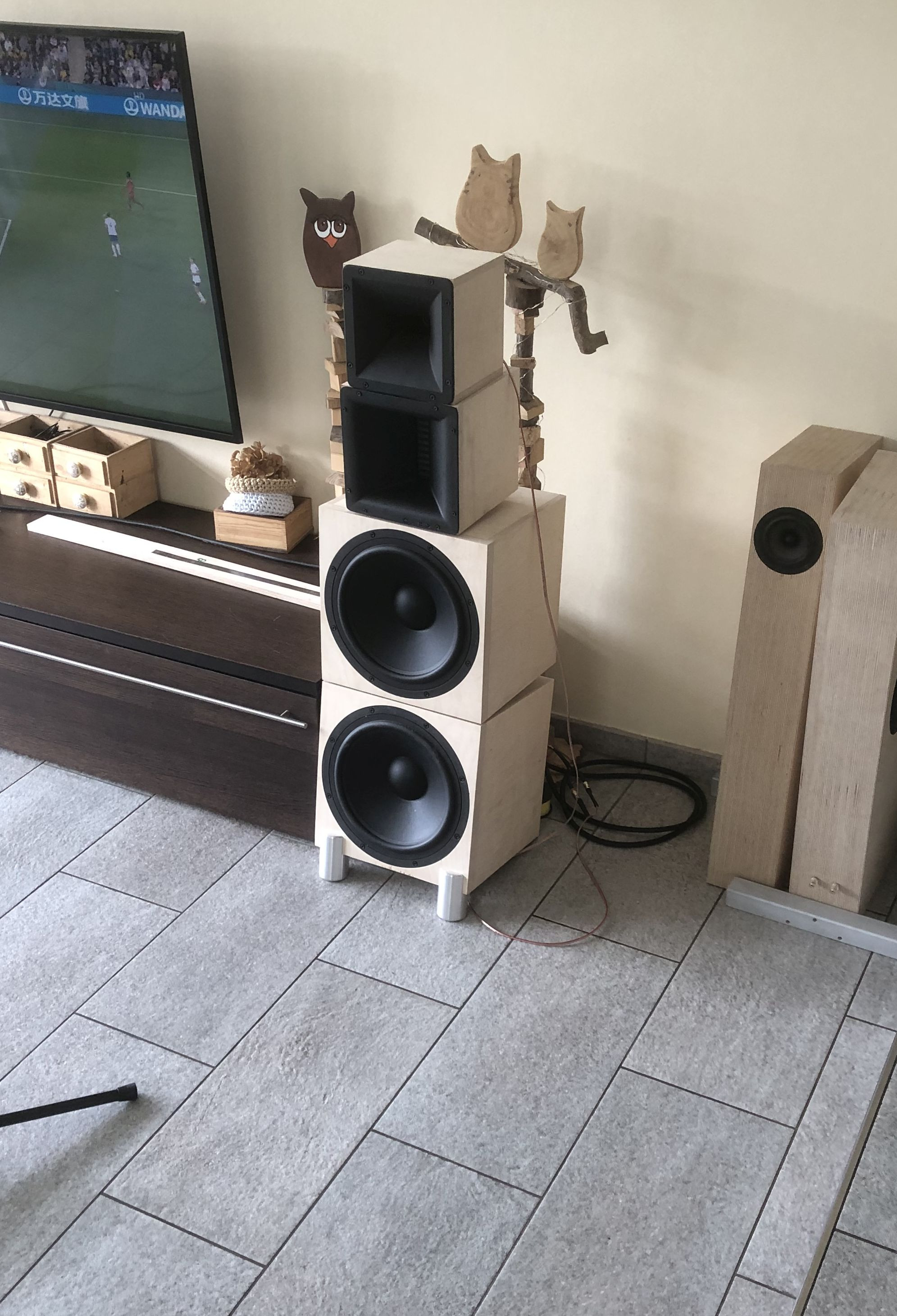

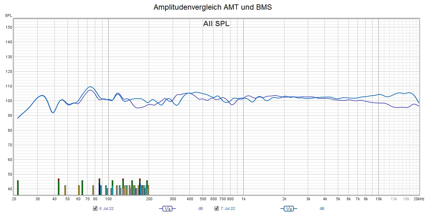

              der "Quick and Dirty"-Test ist erstmal mit dem BMS im HT21 gemacht, ... mit einigen Überraschungsmomenten, ... der sehr kleine BMS am HT21-Horn klingt absolut sauber und gefällt mir gut, ... die erste Abstimmung, noch ohne auf den Superhochton zu achten, ist passiert, ... mich interessiert erstmal wie tief man gehen kann, und da gibt es eine extreme Überraschung. Meine letzte Abstimmung war dann bei 1100 Hz und LR24 im Hoch- und Tiefpass. Und das ist eine Frequenz wo sich der TIW300 noch hörbar wohlfühlt. Dann habe ich noch zwischen AMT und BMS umgeschaltet und bis in hohe Pegel (rings um 110dB) ist der kleine BMS noch super einsetzbar, ... Er produziert dabei deutlich höheren K2 (Bild hänge ich gleich an, im Vergleich zum AMT). Was jetzt die Überraschung ist, dass mir der HT21 klanglich besser gefällt. Soviel dazu, wieviel Klirr gut oder schlecht ist??? Zumindest in diesem Fall ist K2 nicht negativ zu bewerten. K3 ist zwar auch etwas erhöht beim BMS im HT21 aber absolut unauffällig niedrig.
              Zur Abstimmung neben dem LR24 bei 1100 Hz ist noch ein breitbandiger (Q=0,5) EQ bei 3 kHz mit minus 7 dB gesetzt, das zieht die Kurve einigermaßen gerade, mit Potential nach mehr.

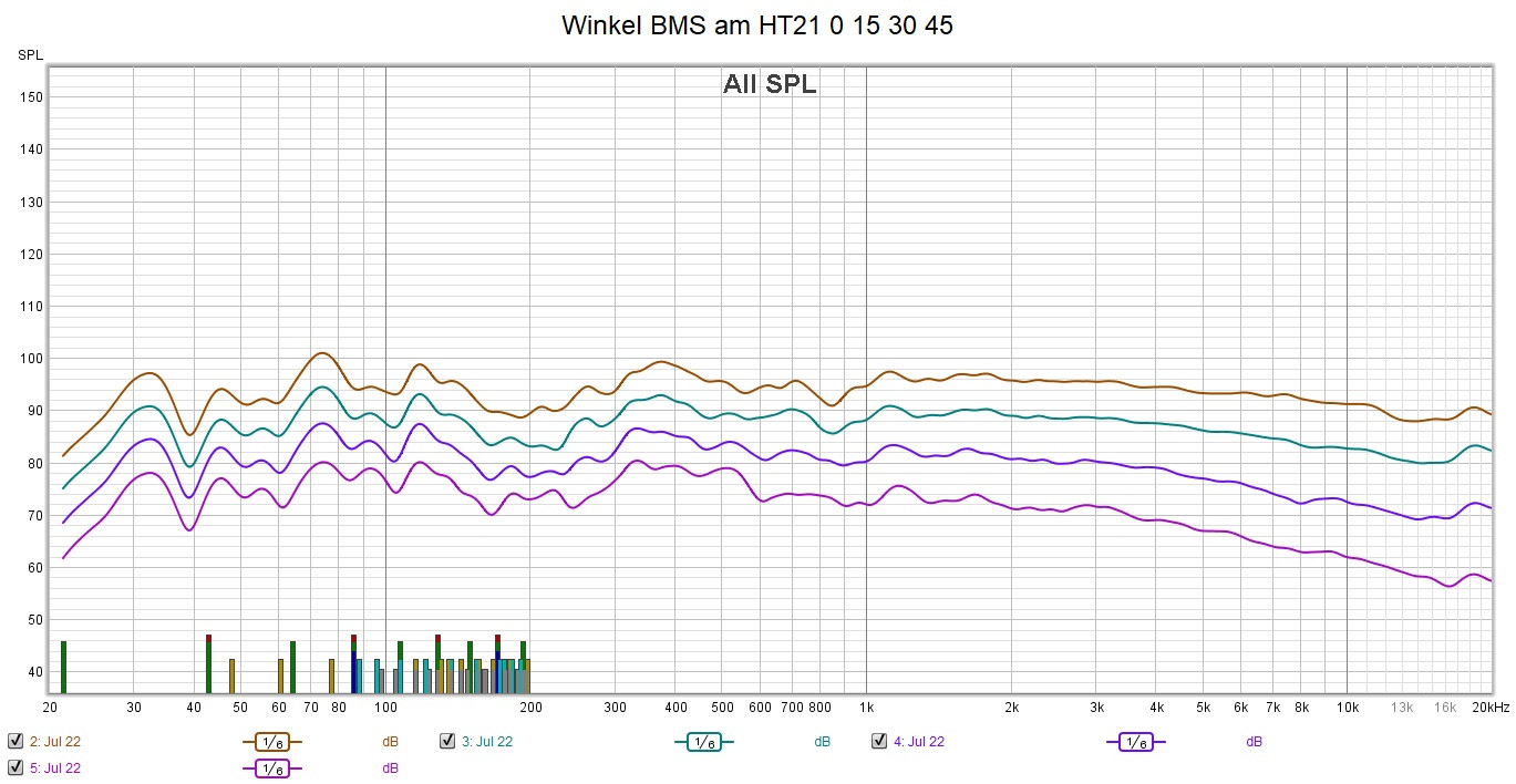

              Dann gab es noch eine Übrraschung, der HT21 verhält sich etwas anders als andere gleich große Hörner die ich vermessen habe. Viele streben nach absoluter CD-Fähigkeit, das HT21 bündelt aber zu höheren Frequenzen stärker als andere mir bekannte Hörner. Das macht Lust auf eine richtig saubere Abstimmung, denn so kennt man die Winkelkurven von Drei-Wegern ohne die Einschnürungen bei den Trennfrequenzen. Also ist die Abstrahlcharakteristik eher einem Hifisystem ähnlich als einem PA-System.
              Der Superhochton stimmt natürlich so absolut noch nicht, aber da es ein vollaktives System ist, ist das nur Feinschliff, ich komme nur heute nicht mehr dazu. Der Versuch mit dem BMS im HT21 ist erfolgreich. Wenn ich demnächst Zeit finde wird umgebaut, ... Klaus? möchtest du den AMT nochmals hören? ich lasse es so noch eine Weile, also keine Eile.

              Amplitude: BMS vs AMT.
              (Beide Messungen haben eine leicht unterschiedliche Mic-Position in der Höhe, das macht im Bass diese leichten Unterschiede)

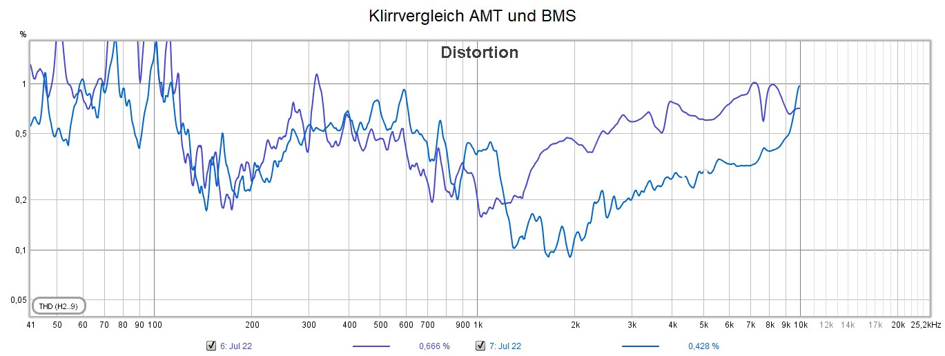

              Klirr BMS vs AMT: ohne viel Worte, denn dass der AMT in dieser Disziplin deutlich besser ist war klar.
              Klicke auf die Grafik für eine vergrößerte Ansicht  Name: Klirrvergleich AMT und BMS.jpg Ansichten: 0 Größe: 132,6 KB ID: 712547
              der Hörtest läuft aktuell noch, und nach zwei Stunden muss ich sagen dass mir das kleinere Köpfchen, da oben drauf, auch sehr gut gefällt.

                und noch die wirklich sauberen Winkelmessungen, das gefällt mir wirklich ausgesprochen gut:
                (Bem. ich bin aber selten dämlich, beim nächsten mal drehe ich die HT21 noch 90 Grad rum. denn ich habe diese falsch verschraubt, ist mir erst bei den Winkelmessungen aufgefallen.)

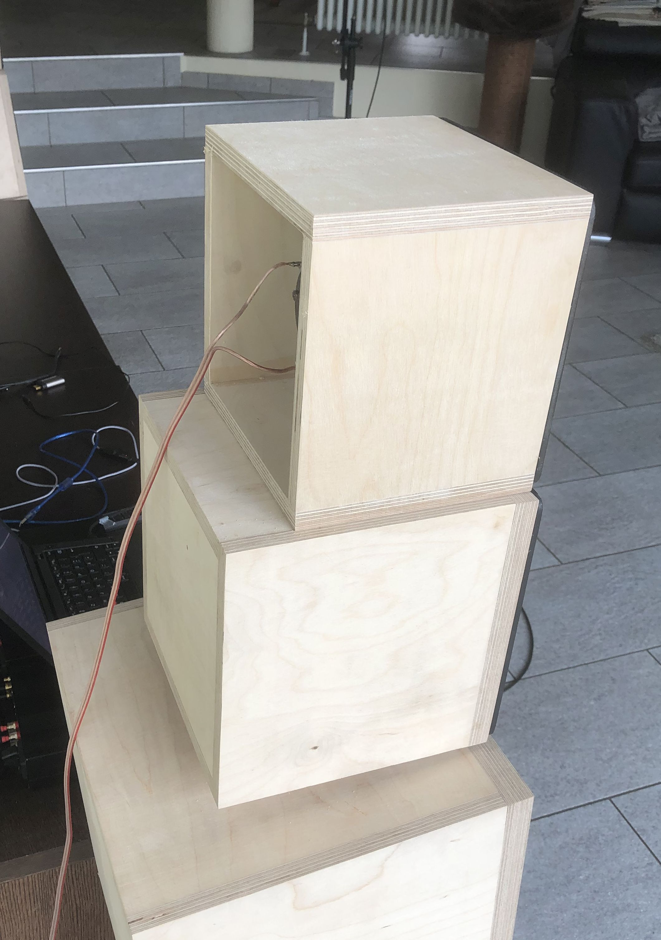

                    ich komme mal kurz zurück auf die Idee warum ich diese Box gemacht habe. Im anderen Thread gab es enorm heftige Diskussionen zum Zweiweger TIW250-Doppelbass und drüber das HT21 mit passiver Trennung bei einem kHz, ... Nachdem ich diese Messungen hier gemacht habe, habe ich eine eindeutige Meinung: wieso sollte diese Box im anderen Thread ein Problem sein, ... ich hätte wohl aktiv umgesetzt und ich hätte wohl den unteren Bass mit einer Spule beschaltet. Einen Tag mit einer neuen Abstimmung und die Box wird super gut werden, ... der Übergang hier zu den TIW300 sieht doch richtig gut aus und auch das Abstrahlverhalten des HT21 ist auch super. Die TIW250XS sind sicher bis 1000 Hz zu gebrauchen wie auch bei den TIW300.
                    Bei einer solchen Box muss man sicher kein AMT im Horn nehmen, denn die TIW300 in CB oder die TIW250XS werden den AMT niemals auslasten, ... da tut sogar so ein Mini-Treiberlein von BMS. Passiv würde ich aber nicht machen, wenn man bedenkt wie minimalistisch dieses elektronische Setup ist. Zweiwege DSP und ChinaAMPs, da wäre so eine megagroße Luftspule vermutlich noch das Teuerste am ganzen Zeugs.

                          die Messung von heute morgen habe ich hier gespeichert und heute mittag nochmals genauer angeschaut, ... das Abstrahlverhalten des HT21 ist absolut tadellos, deutlich besser als das Horn vom AMT.
