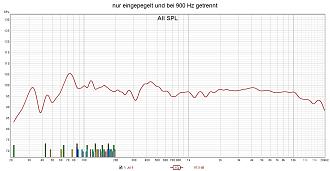

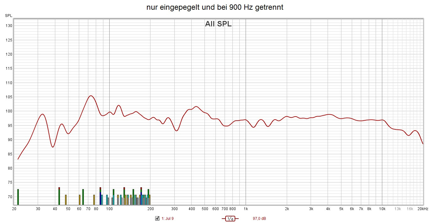

    ich habe diese Woche komplett genullt, ... die Trennung auf 900 Hz gestellt mit LR24 im Hoch- und Tiefpass und zunächst mal eingepegelt.
    das sieht dann so aus bei 72 Hz eine dicke Mode und bei 440 Hz ein zunächst auf einen Meter Entfernung eine ordentliche Überhöhung.
    Klicke auf die Grafik für eine vergrößerte Ansicht  Name: nur eingepegelt und bei 900 Hz getrennt.jpg Ansichten: 0 Größe: 236,7 KB ID: 712325
    im Hochton muss man zwei Korrekturen setzen einen Breitbandigen EQ bei 4000 Hz und einen im Superhochton, bei 15kHz.
    Da die 72 Hz Mode nur im Nahfeld vorhanden ist habe ich zunächst nur die 440 Hz Überhöhung korrigiert, ... und im Fernfeld überprüft, schlussendlich ist diese dann komplett auf Null zurückgeregelt, da die Überhöhung im Fernfeld nicht oder nur kaum zu messen ist, ... Ich habe aber trotzdem bei 150 Hz eine Überhöhung von einigen dB breibandig runtergeregelt und höre seit gestern damit, ...

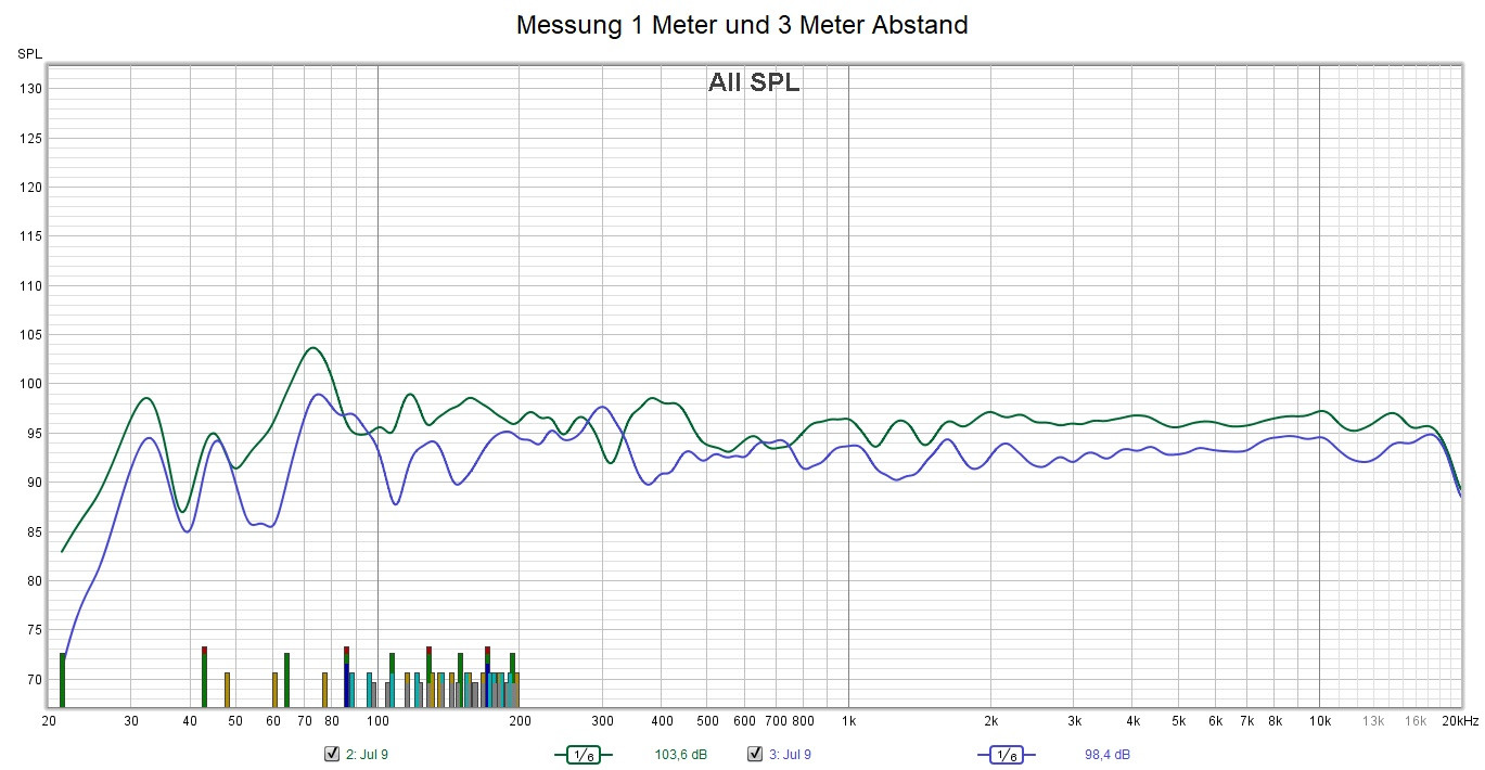

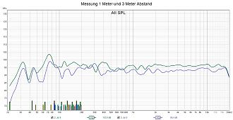

    anbei die Ein- und Drei-Metermessung, und mir ist jetzt deutlich bewusst, dass die sonst übliche Abstimmung unter einem Meter hier nicht funktioniert, ...
    Klicke auf die Grafik für eine vergrößerte Ansicht  Name: Messung 1 Meter und 3 Meter Abstand.jpg Ansichten: 0 Größe: 247,7 KB ID: 712326
    die Welligkeit im Grund- und Mittelton wird je nach Abstand und Position im Raum deutlich unterschiedlich, ... sodass ich mit dem Kompromiss ins Rennen gehe und nun empfinde, dass die Sprache mit dieser Abstimmung deutlich an Klarheit gewinnt, ... ich habe auch noch eine andere Änderung vorgenommen, die Boxen stehen jetzt wieder parallel zu den Wänden mit einer Hochtonüberhohung im Superhochton analog der Breitbandanhebung, bei zB einem B100, der auch enorm profitiert wenn er superhochtonlastig angehoben wird. Dies ist auch hier so, ... die letzten Wochen hatten immer so einen Hauch zur dumpfen Abstimmung, was jetzt komplett verschwunden ist, gerade wenn man im Raum herumgeht, ... damit hat die Box nochmals an Brillianz gewonnen. Diese Klarheit des Klangs hätte ich so auch nicht erwartet.
    Die Messung hier oben ist in einem Meter und 3 Meter Abstand, aber unter 15 Grad gemessen, ... sprich unter Achse steigt der Hochton wiederum an, ... mit diesem Trick wird die Box deutlich besser.
    Was man im Mess-Schrieb eigentlich überhaupt nicht sieht ist die enorme Tieftonpräsenz der Box, ... das hat echt Klasse wenn man sich zB. einen "Tatort" oder eine "Amiserie" am TV anschaut. Die natürlichen Hintergrundgeräusche stehen wie in der Natur selbst direkt neben dir im Raum, ... ob dies Vogelgezwitscher oder ein Donnergrollen ist, ... das ist so direkt, dass ich schon mehrmals von Klangereignis erschrocken bin. Und jetzt ist echt die Frage ob man dies am TV wirklich so möchte. Ich bin sehr unschlüssig, ... Gruß Timo

      Hallo!
      Die Ursache für unterschiedlichen Frequenzgänge in unterschiedlichen Entfernungen wurde ich bei den zwei Tieftönern suchen. Die Addition der Schalldrücke wird erst ab einer gewissen Entfernung halbwegs vernünftig funktionieren. Dann ist da ja auch noch der Tiefpass erster Ordnung vor dem Unteren mit seinem Phasengang.
      Da Du zum Spielen ja drei einzelne Gehäuse hast, wäre es, nur zum Testen, möglich, die Anordnung mal zu ändern und den Hochton in die Mitte zu bringen.
      Wenn man dann in der Mitte vor dem Hochtöner misst, sollte sich der Frequenzgang über die Entfernung nicht mehr so stark verändern. Der Tiefpass vor dem einen Tieftöner muß dann natürlich weg.
      Ob das insgesamt eine positive Änderung bedeuten würde, weiß ich aber auch nicht.

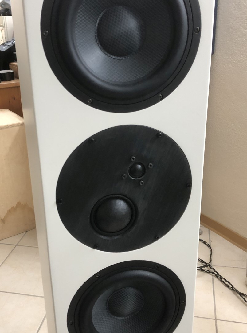

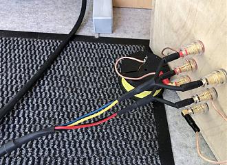

                Klicke auf die Grafik für eine vergrößerte Ansicht  Name: IMG_2200.jpg Ansichten: 0 Größe: 822,5 KB ID: 712349
                bin nun mit den Abstimmungen soweit durch dass ich jetzt eine Weile höre, bis mir wieder ein Detail etwas komisch vorkommt, ... ich höre aktuell täglich am TV, und am Wochenende auch Musik mit zusätzlichen Messungen, ... die Klirrmessungen mache ich mit soviel Pegel dass überhaupt etwas zu messen ist, zum Vergleich, die letzten Messungen bei der Stella mache ich mit 90 oder 95 dB Schalldruck die Verzerrungsmessung, jetzt die letzten die ich hier gemacht habe war bei 110dB, und das sind schon Pegel, wo ich nicht ohne Gehörschutz mache, ... Und bei diesem sehr hohen Pegeln ist Ansatzweise der TIW rings um und etwas höher wie die Trennfrequenz an Klirr beteiligt, was akustisch nicht auffällt, ... da klirren vorher meine Ohren. Der Hochtöner ist sowas von gut, was die Klirrmessung angeht, dass ich die oft negativen Bewertungen im Netz nicht nachvollziehen kann, ... zur Erinnerung ich trenne bei 900 Hz mit LR24 und bringe zwei Korrekturen ein, breitbandig bei 4 kHz mit minus 3 dB was über mehrere Oktaven wirkt und den Hochton ziehe ich hoch, weil ich die Boxen weggedreht habe, (Bild oben). Das ist eine Abstimmung wie ich sie von 4 Zoll Breibändern her kenne. Die TIW300 sind einmal mit 6dB mit einer Spule passiv gefiltert und einmal mit LR24 auch bei 900 Hz. In der letzten Abstimmung ziehe ich lediglich mit Q=1 bei 150 Hz den Grundtonpegel einige dB runter, das macht den Tiefbass automatisch höher, und korrigiere sonst im Grund- und Mittelton nichts mehr. Das kleine Herunterziehen von kleineren Bergen, was ich die letzen Wochen gemacht habe, war meist kontraproduktiv weil an anderer Stelle im Raum dann genau da ein extremes Tal zu messen war. Ich habe nun in drei Meter und 15 Grad eine ordentliche Abstimmung gefunden, die mir auch von Gehör sehr gut gefällt.
                Die Box ist ja ursprünglich entstanden weil Klaus im Forum bei einem Thread gesagt hat "jetzt machen wir es (richtig) falsch". Und genau hier schließt sich der Kreis. Nichts an der Box ist falsch, ganz im Gegenteil, die Box macht Vieles extrem gut. Und sie kostet auch eine ganze Menge. Gott sei Dank hatte ich das Meiste hier im Keller liegen und das Holz war auch schon eingelagert, so habe ich nur ein Paar TIW300 gebraucht. Der Versuch ist geglückt, ... zwei Dinge wollte ich noch machen, den Hochton an Klaus weitergeben und irgendwo her die HT21 mit den dazugehörigen Treiber besorgen, denn aus diesem Thread heraus kam die Ursprungsidee.
                Wenn jemand die HT21 incl Treiber abzugeben hat bitte meldet euch.
                Ansonsten geht die Box wie mit Allem hier auf der Erde, irgendwann ist auch deren Zeit abgelaufen, ...

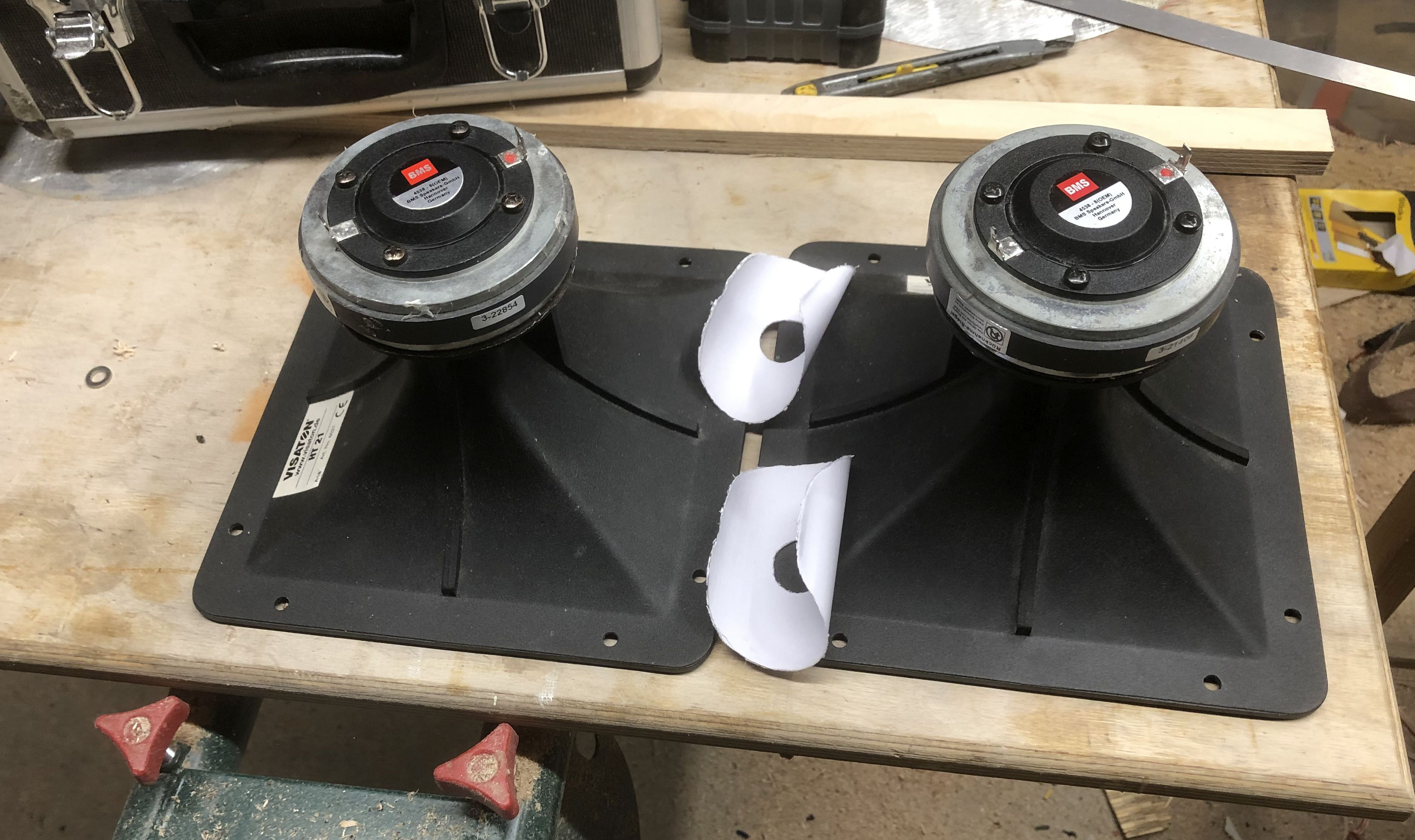

                  ps. ein kleiner Nebengedanke geht bei mir auch immer wieder in Richtung "letzter Umbau der Soli". Denn da ist ein Mittel-Hochton verbaut der hier auch super funktionieren wird, ... dann halt als 3,5 Wegebox: Die TIW200 sind hier absolut am Limit, ... der Mittelhochton kann deutlich mehr, ... das könnte mit den TIW300 in Doppelbestückung gut zusammenpassen.

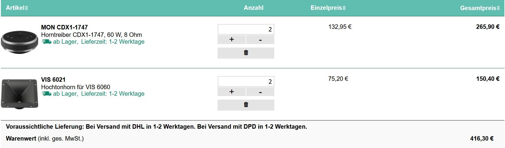

                    Alternative ist wohl der Celestion
                    Klicke auf die Grafik für eine vergrößerte Ansicht  Name: celestion bei reichelt.JPG Ansichten: 0 Größe: 112,1 KB ID: 712373
                    wenn ich diese nicht privat bekomme wird der Schreihals hiermit beendet, ist mir für einen Versuch schlicht zu teuer ... wird aber noch eine Weile mit den AMT im Horn hier stehen.

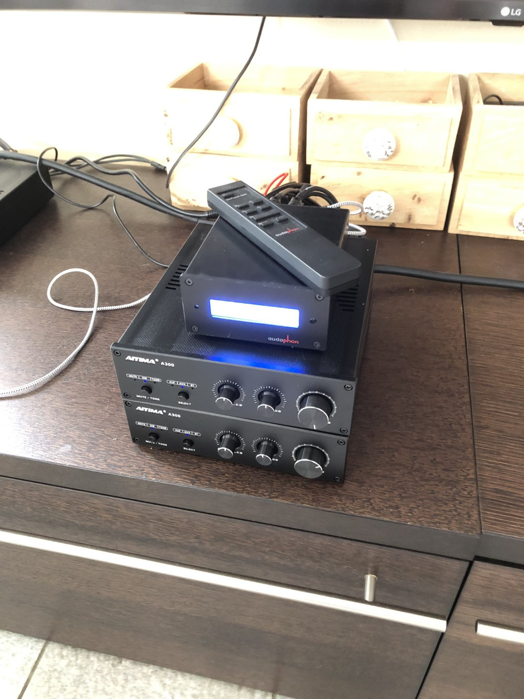

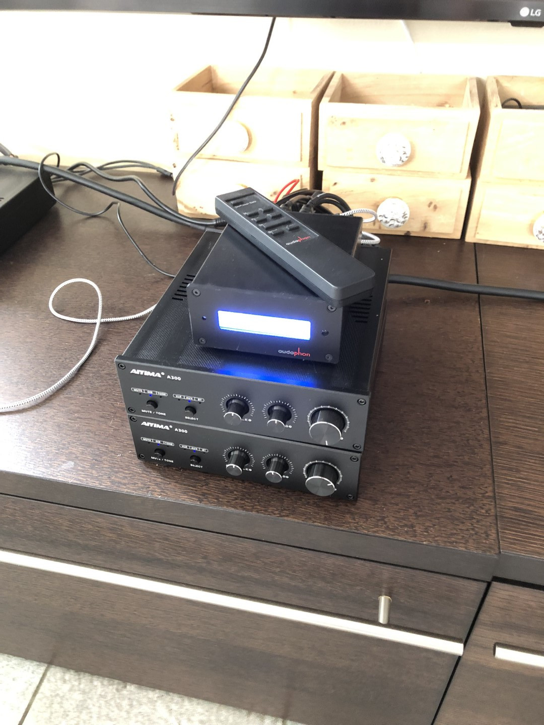

                          Hallo in die Runde, ich habe aus anderen Foren einige Rückmeldung, dass ich nochmals die 2.5 Weiche beschreiben soll, ... ich würde dies anhand einer Simulation tun, ... in der 2.5 Weiche ist eine Spule verbaut die den unteren Bass passiv mit 6dB im Tiefpass langsam leiser schaltet:
                          Klicke auf die Grafik für eine vergrößerte Ansicht  Name: IMG_2194 (Groß).jpg Ansichten: 0 Größe: 560,6 KB ID: 712467
                          die Elektronik die aktuell spielt ist die hier, das Audapon DSP 24 und zwei China AMPs, also eine sehr günstige Möglichkeit eine Zweiwegebox zu aktivieren.
                          Klicke auf die Grafik für eine vergrößerte Ansicht  Name: IMG_2195 (Groß).jpg Ansichten: 0 Größe: 322,9 KB ID: 712469
                          und in der Simulation sieht das so aus: hier natürlich mit dem HT21 simuliert:
                          Schreihals Standbox Aktiv HT21 2xTIW300_tba 2,5 Wegeweiche 19072023 tba.BPJ

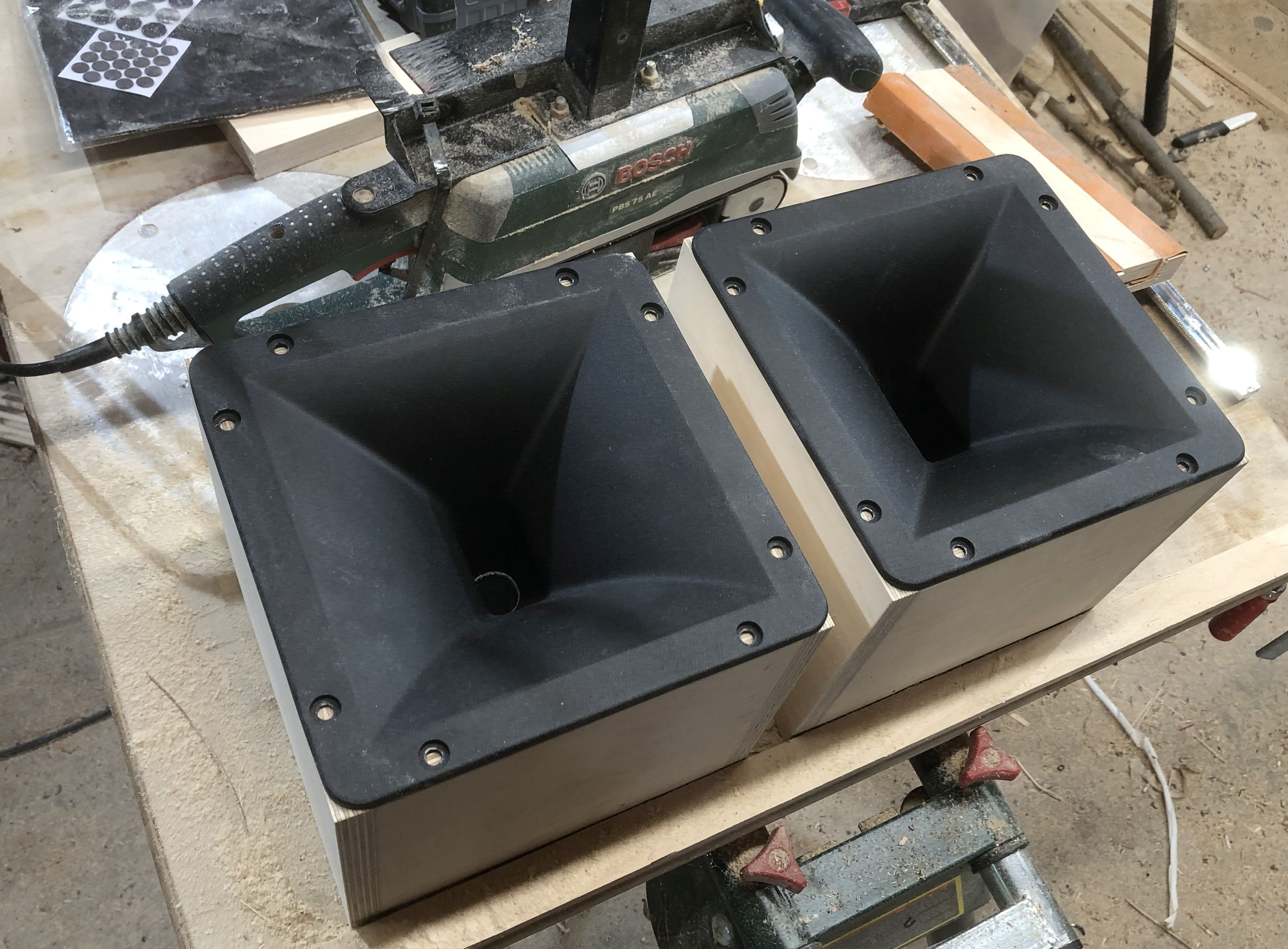

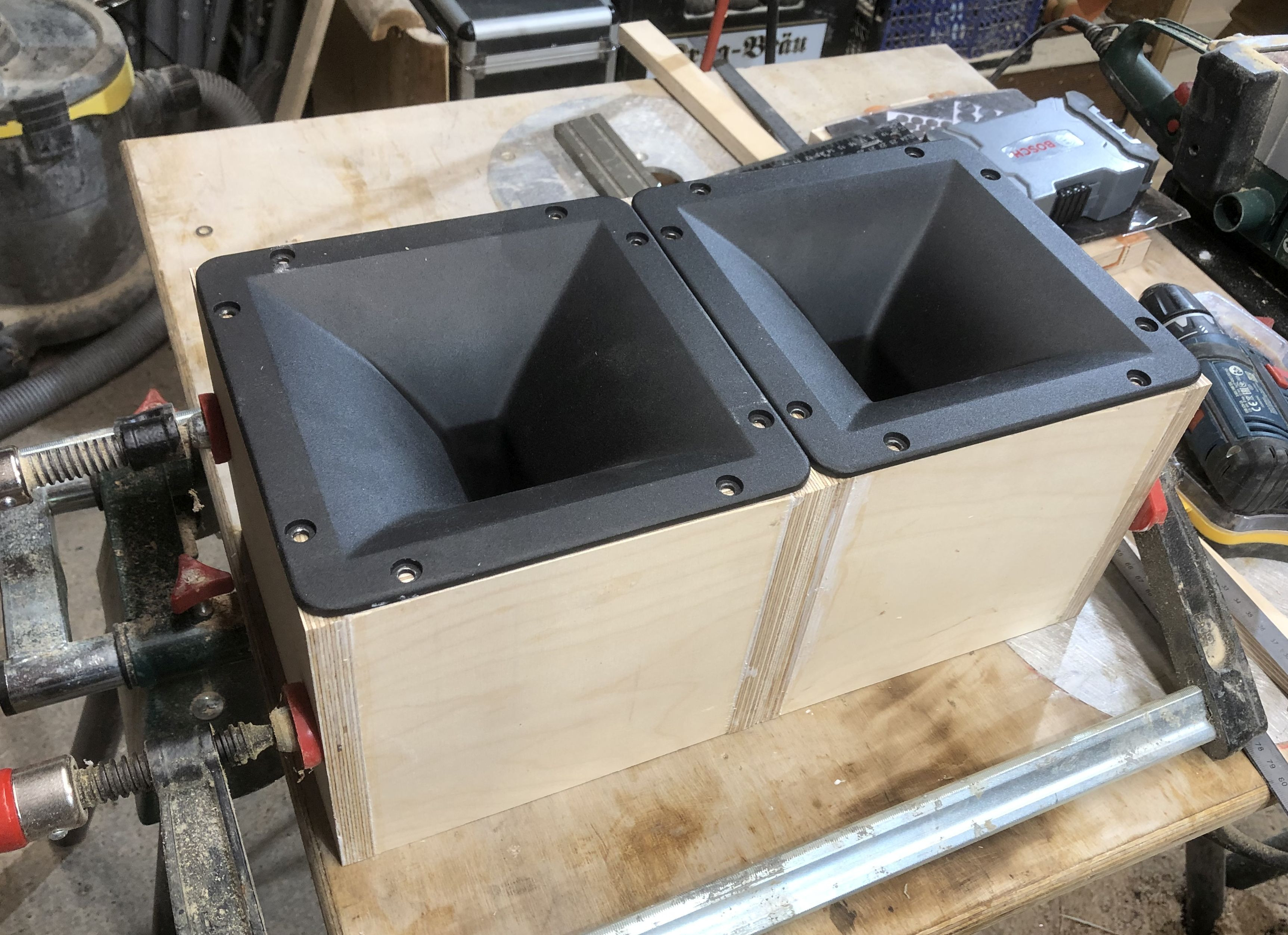

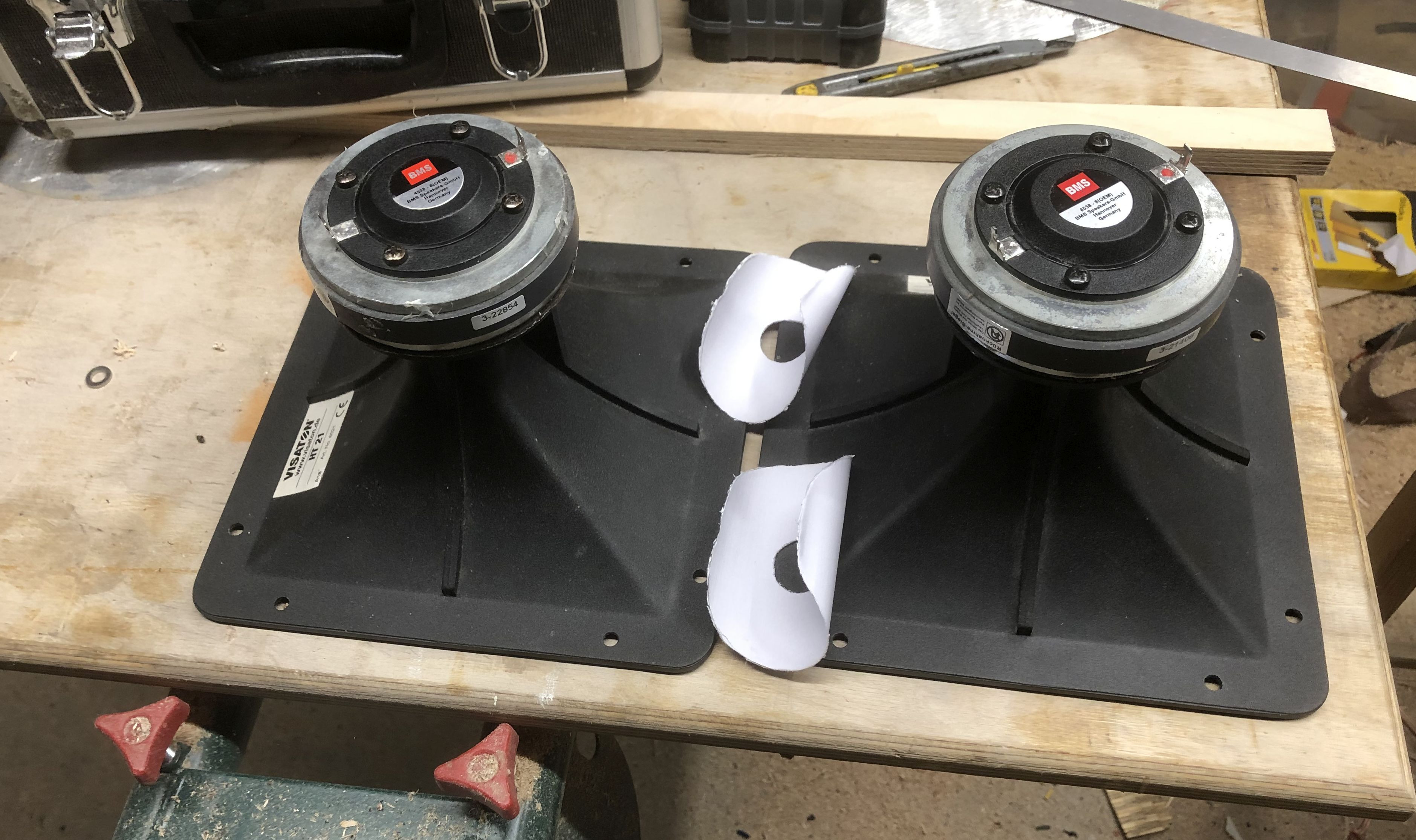

                            hallo in die Runde, ein saarländisches Mainzelmännchen hat mir gestern zwei HT21 mit richtig gut aussehenden BMS Treiberchen dagelassen, zum Testen, ob auch dieses mit dem TIW300 funktioniert, ... heute bin ich nun um 14:30 in die Werkstatt/Garage und bin nach einer Stunde schon wieder fürs Erste fertig. Schneiden von zwei Dichtungen zwischen Treiber und HT21 und dann schnell mal 8 Brettchen zugeschnitten und schnell mal zusammengeleimt:
Ansichten: 386
Größe: 1,34 MB
Ansichten: 386
Größe: 1,53 MB
                            die Treiber habe ich wegen der Prüfung der Passgenauigkeit einfach mal lose reingelegt, soweit sieht es maßlich gut aus, ... dieses Mal ohne Rückendeckel, sprich hinten ist offen.
                            vielen lieben Dank für das tolle aber leider zu kurze Zusammentreffen, und auch nochmals Entschuldigung dass ich auf der A8 festgehangen bin, ...

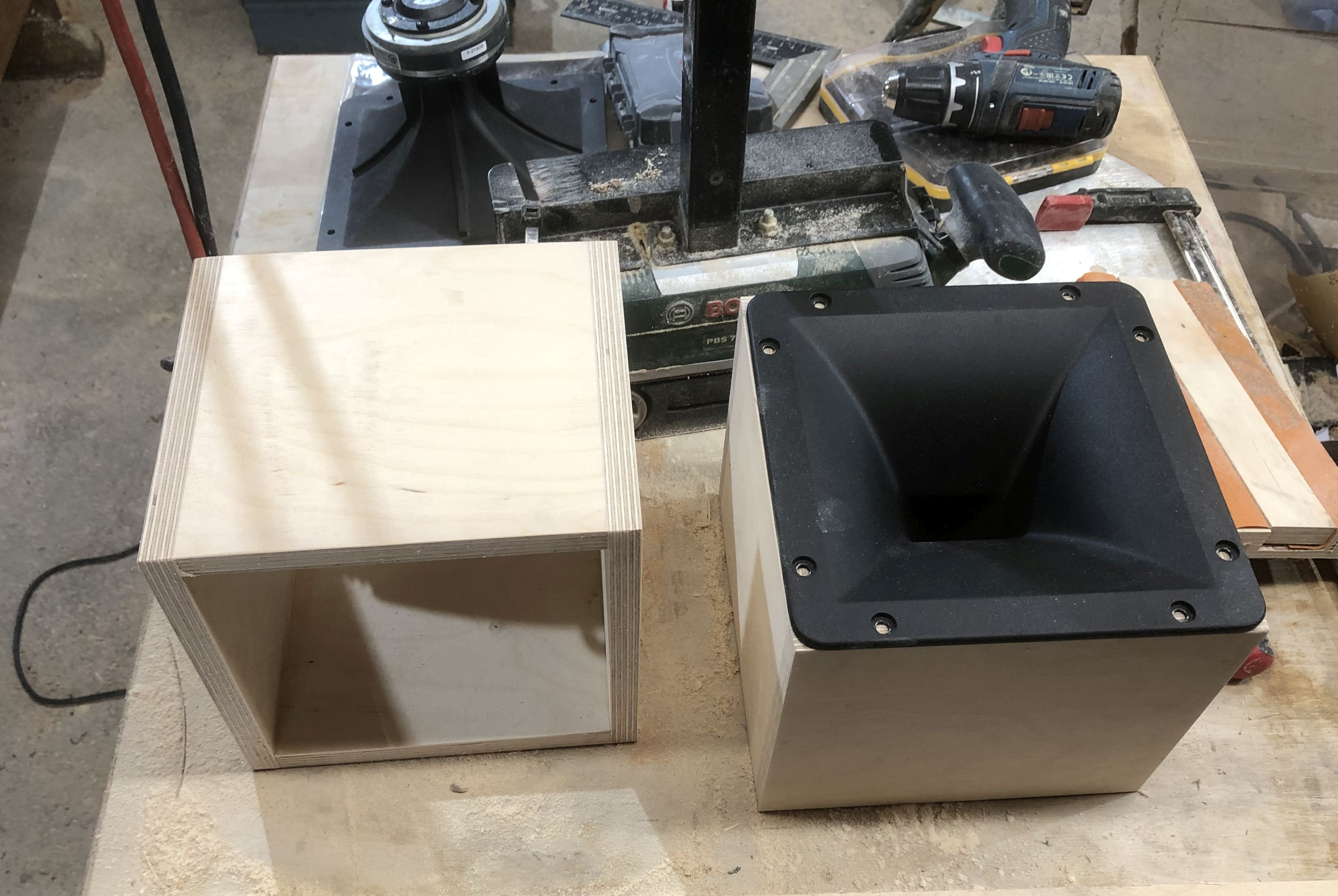

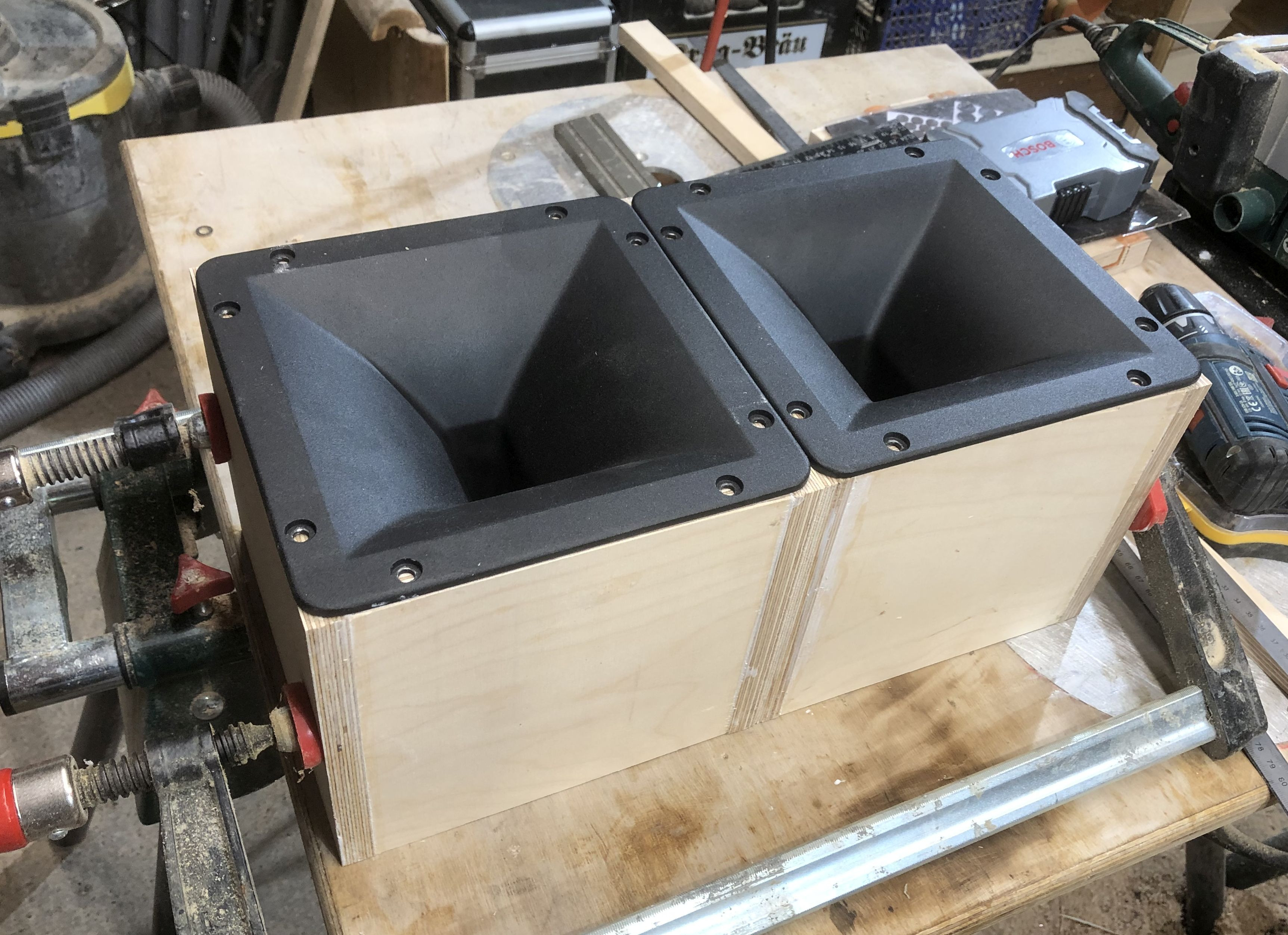

                                nach der Trocknungsphase und letzter Emails im Homeoffice bin ich nochmals raus in die Werkstatt.
                                Maßlich passt es, ich musste, wie immer einige Winkelungenauigkeiten planschleifen. Das mache ich dann immer mit dem Bandschleifer, und da es sich lediglich um eine Testbox handelt, habe ich ein 80er Papier genommen, also war dieser Schritt wirklich schnell gemacht. Zum Schluss noch von Hand die Kanten gebrochen, und dann sieht es so aus:
Ansichten: 422
Größe: 1,15 MB
Ansichten: 352
Größe: 1,54 MB
                                ja, so ist das im Hobby, ... man muss sich halt in der Freizeit Zeit für sein Hobby nehmen, gell?
                                Wenn ich jetzt schon ein Lob aussprechen darf, die HT21 haben eine hervorragende Anfassqualität. Super ausgeformter Druckguss, ... und nicht das Plastikzeugs was man normalerweise zum Kaufen bekommt, und auch nicht das Druckgusszeugs wo an den Ecken teilweise nicht ausgeformt ist, das AMT Horn ist da deutlich schlechter ... und noch etwas ist mir aufgefallen, eine hervorragende Maßgenauigkeit, ... in allen Kanten 208 mm, wie in der Zeichnung angegeben, dies war auch der Grund warum ich so schnell mit den Kisten fertig war, in allen Richtungen Höhe und Breite das gleiche Maß. Also zunächst mal eine große Kaufempfehlung.
                                vielleicht komme ich morgen zum kurzen Klangtest, mit kleiner Mess-Sitzung. Mir juckt es in den Fingern.
                                Das Audaphon ist zwar alles andere als bedienerfreundlich, aber mal sehen was ich da morgen hinbekomme.
