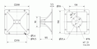

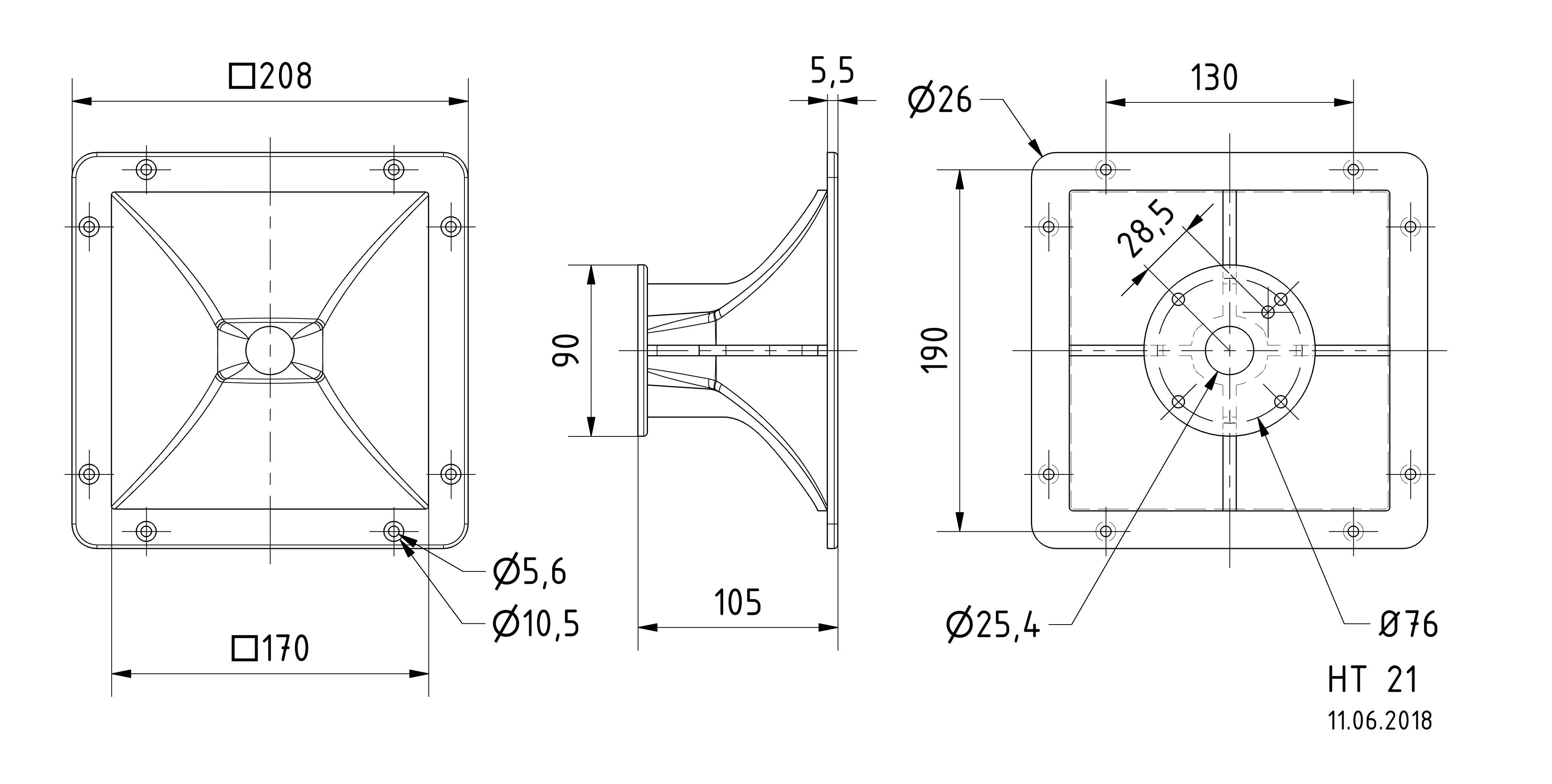

      du hast das Horn nach dem Bausatz richtig herum eingebaut, ...
      Klicke auf die Grafik für eine vergrößerte Ansicht  Name: PA 110 H 180718_1_1.jpg Ansichten: 0 Größe: 414,1 KB ID: 712699
      und ich setze es so ein wie auf dieser Zeichnung:
      Klicke auf die Grafik für eine vergrößerte Ansicht  Name: ht21_tz_180611_0.gif Ansichten: 0 Größe: 150,6 KB ID: 712700
      der Unterschied ist akustisch groß, ... besonders im angesprochenen Bereich mit der Beule, ... und im Superhochton ist mit meiner Ausrichtung speziell bei 30 Grad immer noch genügend Hochton da, wobei dies bei deiner Ausrichtung ab 10kHz extrem abfällt. (Messtechnisch)
      Als ich die erste Abstimmung am ersten Tag habe laufen lasse meinte ich dass der Hochton defekt sei, als ich dann 90Grad verdreht habe war es besser. Jetzt mit der Hochtonkorrektur mittels EQ ist mir das Klangbild auch angenehmer mit meiner Ausrichtung, ...

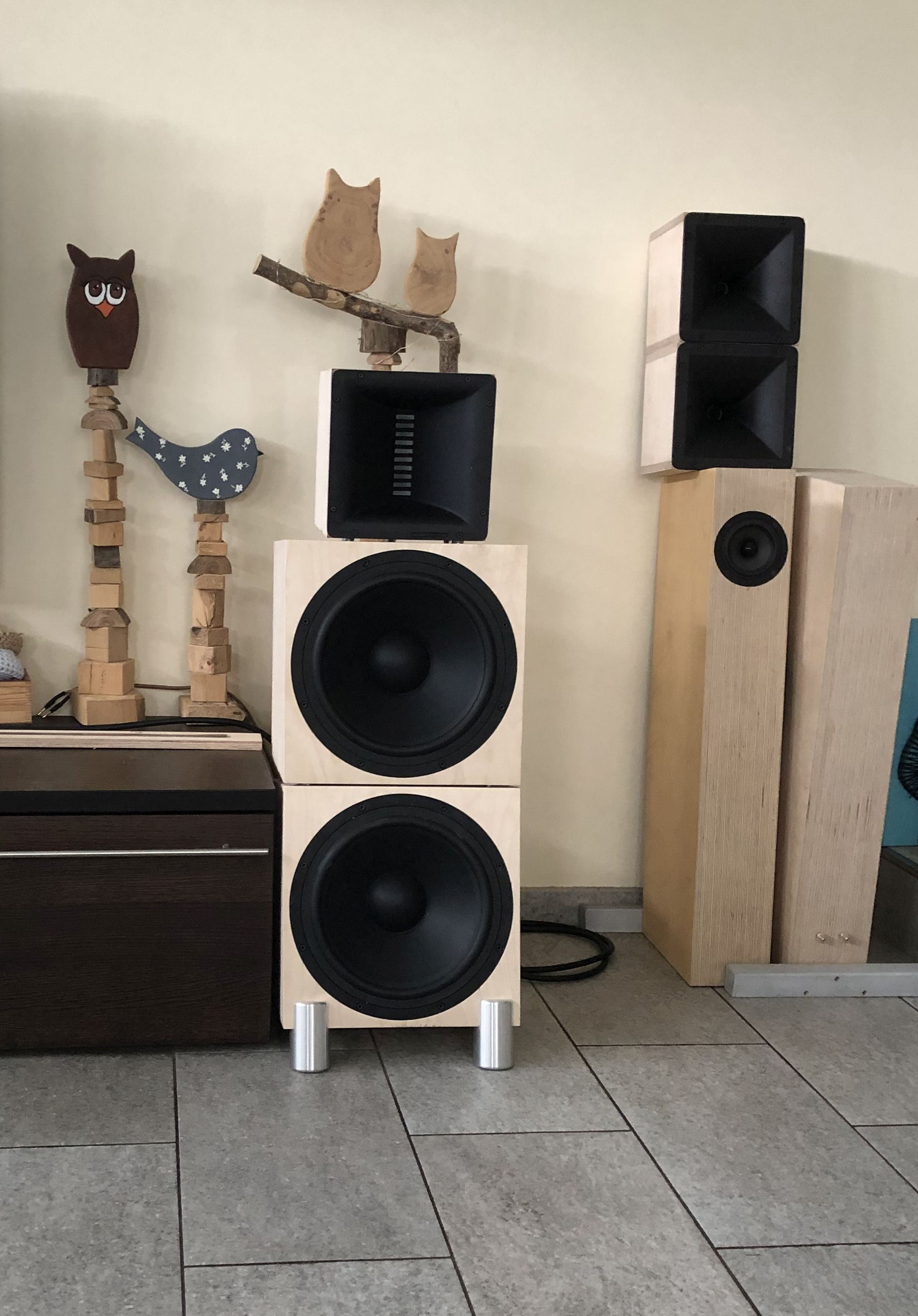

          guten Morgen, unbestritten, das HT21 Horn gefällt mir super, und auch der Treiber von BMS ist ein super tolles Teilchen.
          ich würde zunächst das kleinere Kopfteil mit dem HT21 bei Seite stellen und wieder mit dem Beyma AMT im Horn weitermachen, ... es sind die kleinen Details die gesucht und beseitigt werden müssen. Es steht immer noch die Idee im Raum den AMT ohne Horn einzusetzen, ... denn mit dem Vergleich des HT21 und des AMT Horns sehe ich, dass Visaton meilenweit, speziell in der Abstrahlung zu den Seiten hin, deutlich die Nase vorne hat.
          Es kam hier schonmal die Idee ein neues Horn aus MPX zu machen. Aber was modifizieren? aktuell ist das Teil schon mehr ein Waveguide als ein Horn, ... man könnte die Tiefe leicht anpassen, aber da würde ich eher flacher werden wollen da ich den Maxpegel eh nicht brauche, ... was meint ihr?
          jetzt ist noch etwas früh, Messungen mit großen Pegeln zu machen, ...
          ich würde mir nochmals die Trennung anschauen wollen und im Detail schauen ob da die Phase auch in Winkeln passt und dann würde ich mir auch nochmals den Superhochton anschauen wollen ob man über eine Anhebung von weiteren dB in größerem Wert, noch die Winkelhochtonfähigkeit verbessern kann, ... mir gefällt einfach nicht, dass schon unter 30 Grad kaum Hochton vorhanden ist, ... das kann das Visatonhorn deutlich besser. Natürlich hat das mit Physik zu tun, es ist eben extrem schwierig aus der riesigen Fläche Hochton unter Winkeln zu erhalten, ... Ich würde es versuchen wie bei der Abstimmung bei Breitbändern, ... einfach auf Achse anheben und hoffen dass es auf Achse nicht negativ durchkommt, sodass unter Winkeln noch genügend Hochton übrig bleibt. Ein Versuch ist es wert bevor ich das AMT Köpfchen auseinandernehme.

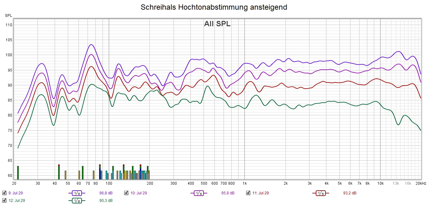

            #215
            der AMT im Horn ist eine Diva.
            Ich habe 20 - 30 Abstimmungen probiert, wenn die Achse gestimmt hat, war 15 Grad nicht in Ordnung. Wenn 15 Grad passt war der Achsfrequenzgang Mist. Ich habe mich entschlossen auf 15 Grad abzustimmen, wie auch damals beim B100, ... so ist der 30 Grad auch nicht übel geworden, ... Ab 60 Grad siehts dann nur noch katastrophal aus. Im Bild hier unten ist 0 15 30 und 45 Grad gezeigt. Und an der Hörplatzmessung ist mir noch etwas im TMT aufgefallen dies würde ich noch ändern wollen, und dann wieder eine Weile reinhören, ohne Bild. Aber wie ich schon mehrmals geschrieben habe, verschwinden in der Hörplatzmessung alle Berge die hier noch so repräsentativ hervorstehen. Das ist auch eine Erkenntnis mit dieser Box, dass man nicht in einem Meter abstimmen sollte, sondern speziell bei so einer Konstruktion eher im Fernfeld.
            Klicke auf die Grafik für eine vergrößerte Ansicht  Name: IMG_2212.jpg Ansichten: 0 Größe: 704,1 KB ID: 712706
            Klicke auf die Grafik für eine vergrößerte Ansicht  Name: Schreihals Hochtonabstimmung ansteigend.jpg Ansichten: 0 Größe: 260,0 KB ID: 712707

                            • 11185
                            #223
                            Und dann kommt noch hinzu dass das Bündelungsverhalten absolut nicht stetig ansteigt.
                              • 11185
                              #224
                              nochmals zurück zu dem HT21 mit dem BMS Treiber, ... der Versuch war super erfolgreich, und wenn ich den AMT im Horn nicht schon gehabt hätte, würde die Schreihals-Box auch mit dem HT21 so bleiben, ... jetzt im direkten Vergleich ist dann aber trotzdem der AMT feinsinniger und arbeitet Details besser heraus, ... ich mache ein Beispiel von gestern Abend, ... "der Alte" im Zweiten, man befindet sich in freier Natur, Vogelgezwitscher, Blätterrauschen, Hundegebell, alles super realistisch vorhanden, ... und beim HT21 kam mir die Sache etwas verhangener vor, ... ich kann aber nicht sagen, warum? ist es der Klirr? oder einfach weil beide Treiber nicht absolut gleich abgestimmt waren?, ... denn beim Abstrahlverhalten ist der HT21 besser, ... das im oberen Mittelton fokusierte Verhalten und dann nochmals Aufweitung ist echt gut, das passt gut zu meinem Raum ... beim Herumlaufen im Raum gibt es einen deutlich größeren Bereich in der Breite wo die Musik einrastet, ... der AMT ist da schon mehr fokusiert, ... der Superhochton ist im Bereich von 10-30 Grad sehr gut anzuhören. Wenns drüber hinaus geht fehlt da oben etwas, ... das merke ich wenn ich oben im Esszimmer sitze, ... bei Breibändern, und speziell der B100 klingt überall im Raum gut und kann gut als Hintergrundbeschallung genutzt werden, die beiden Hörner sind da mehr ein Problem, ... der HT klingt da wiederum besser als der AMT im Horn, ... einfach begründet über die starke Bündelung. Trotzdem ist das Klangbild des AMTs feinsinniger und feingliedriger und somit kommt jedes Hochtondetail zu Tage, ...
                              Dann noch das Verhlten bei super hohen Pegeln, auch da gewinnt der AMT. Das ist echt eine Wucht wie wenig klirr bei so großen Pegeln produziert werden, nämlich an der Messgrenze meines Aufbaus, ... beim HT21 und dem BMS steigt der K2 ab 105 dB mehr als deutlich an, ... was mir jetzt nicht negativ war aber durchaus zu messen war, ... K3 bleibt bei beiden Aufsätzen beim oberen Hochton ziemlich gleich, und im unteren Hochton und Mittelton steigt bei beiden der K3 an, das ist eindeutig der TIW300 und ist hier bei Pegeln über 110dB der Flaschenhals, ... aber trotzdem, auch hier empfand ist das nicht negativ, die Unbeschwertheit des Klangs blieb vorhanden, ...
                              zum Übergang, ich hätte es echt nicht geglaubt, dass der Übergang bei beiden Köpfchen so unproblematisch war. Da half der Trick mit der Spule beim unteren Bass, ... man merkt zwar ein leichtes Einschnüren, bei extremen Winkeln über 60 Grad, aber ich habe es schlechter erwartet, ... so eine Box stimmt man einfach nicht unter starken Winkeln ab, auch deshalb weil der Hochton durch die Bündelung extrem einbricht, beim AMT noch mehr wie beim HT21 mit dem BMS ...
                              ich hoffe die Frage: Warum? besser beantwortet zu haben, war gestern auf einem Geburtstag und konnte nicht so viel schreiben. Gruß Timo
