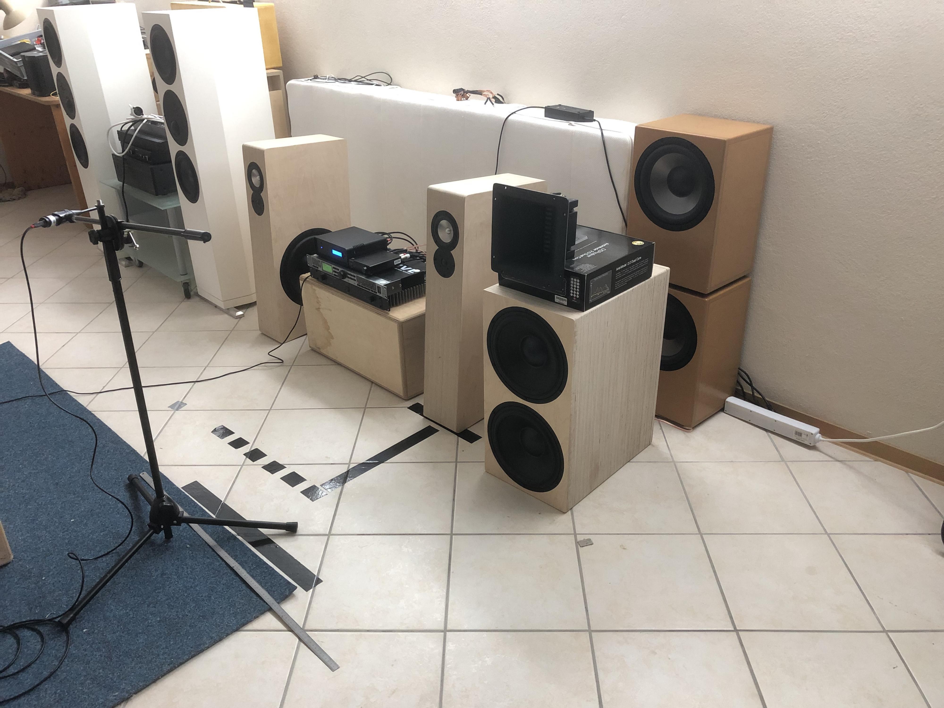

    Ich habe gestern hoch und runter simuliert. 3 dB mehr als im Kellerprojekt und dies dann doppelt.
    das sollte alle Ansprüchen genügen. Trotzdem bin ich immer noch am Hirnen ob CB oder BR.
    ich werde BR umsetzen. Verschließen kann man immer noch.

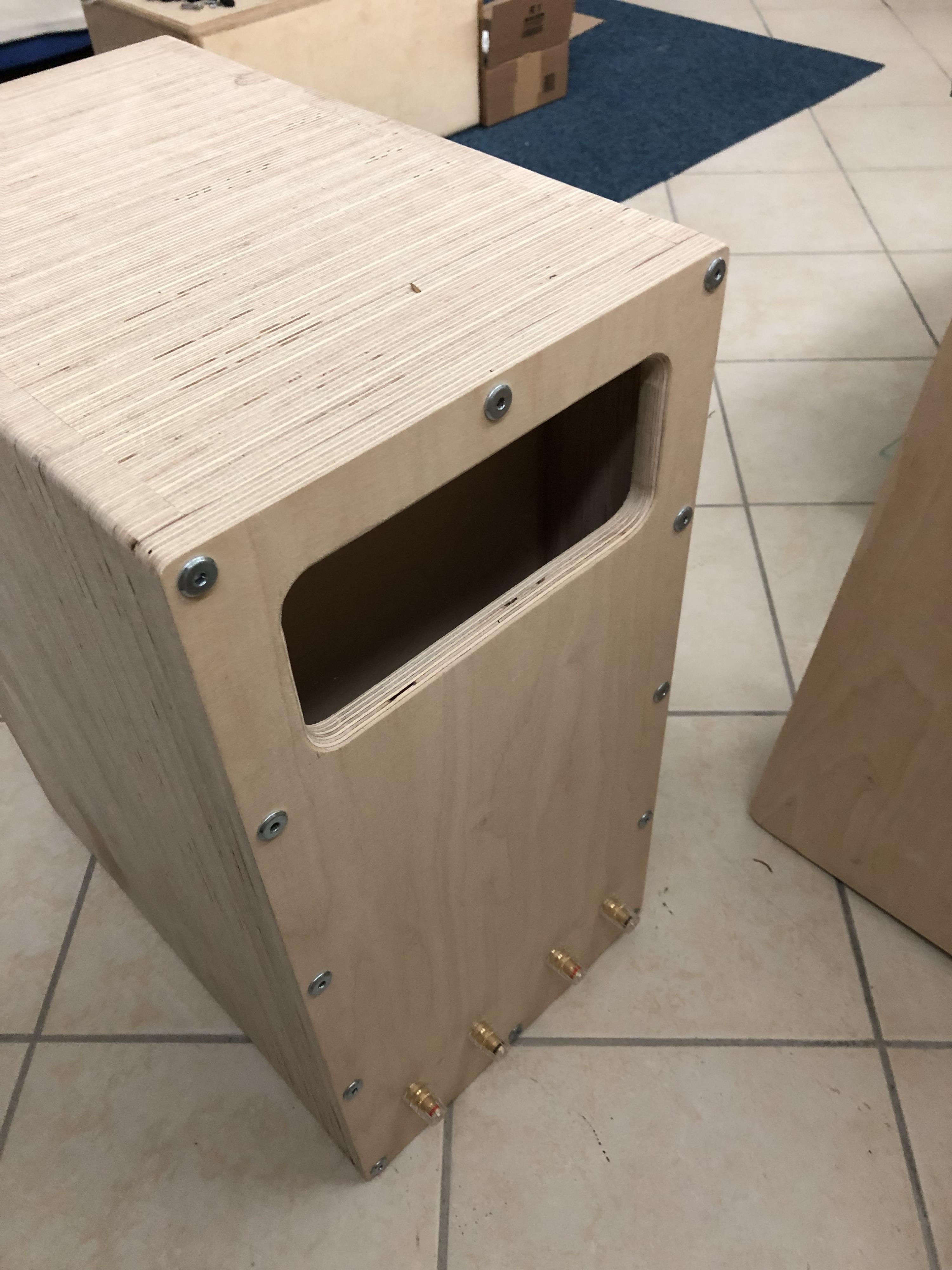

      der Schreihals nimmt in meinem Kopf Formen an, ... die modulare Bauweise hat einige Vorteile gegenüber nur einem Gehäuse, ... ich werde zwei Doppelsubwoofer mit den beiden TIW300 machen nach diesem Muster: (und der Hochtöner bekommt ein eigenes in der Neigung, vielleicht plus minus 10 Grad, leicht veränderliches Hochtongehäuse)
      Klicke auf die Grafik für eine vergrößerte Ansicht  Name: IMG_2096.jpg Ansichten: 0 Größe: 954,6 KB ID: 710787
      Auch wie bei diesem Subwoofergehäuse mit den GF250 werde ich die Hinterwand wieder schraubbar machen: so kann ich BR und CB sehr gut testen.
      Klicke auf die Grafik für eine vergrößerte Ansicht  Name: IMG_1931.jpg Ansichten: 0 Größe: 862,6 KB ID: 710788
      was ich noch machen werde ist die Zuleitung mit vierfach Speakon:
      Alternativ mit den Buchsen von Gustav, nochmals Dankeschön für die tolle Idee und Umsetzung.
      https://www.amazon.de/dp/B005MZ448W?...t_details&th=1
      Das Gehäuse bekommt ein vorläufig geplantes Außenmaß von 360x700x450, ... was je nach Wandstärke ungefähr 85 Liter Innenvolumen (incl BR-Kanal) entspricht. Mein Ansatz ist ein sehr großer dimensionierter BR-Kanal zu haben, wie hier im GF250 Doppelsub, der richtig gut funktioniert auch bei Maximalpegel.
      wo ich noch etwas unsicher bin ist eine leichte Neigung nach hinten, analog der Stella TIW200B100, das hat mir bei der Stella optisch sehr gut gefallen, würde allerdings kein akustischer Vorteil bringen. Was ich bei diesem Unterteil sicher nicht brauche ist ein zusätzlicher Standfuß, denn mit dieser Grundfläche wird die Box sauber stehen.
      Es kommen jetzt die Brückentage, die sich super anbieten die Umsetzung zu beginnen, ... Gruß Timo

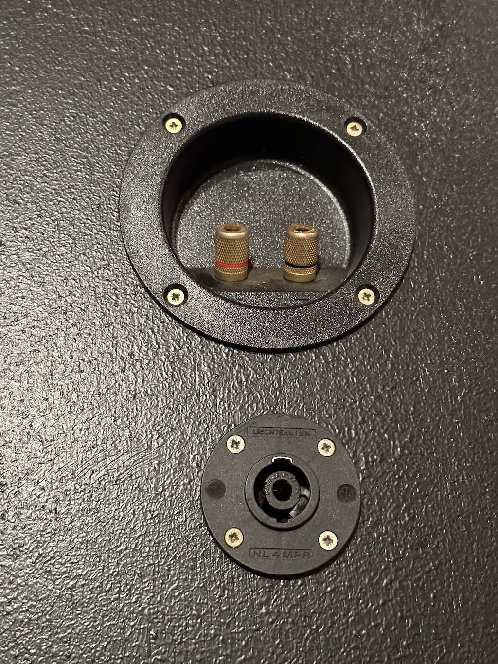

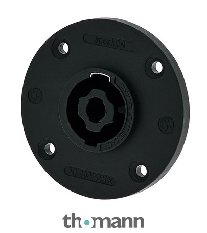

                  Und in die Boxen kommt dann sowas:
Ansichten: 456
Größe: 551,1 KB
                  https://www.thomann.de/de/neutrik_nl4_mprxx.htm
                  Habe ich mittlerweile in allen Boxen, die ich nicht nur an der Hifianlage verwende. Da kann beim rumfummeln niemals ein Kurzschluss entstehen, wenn man die Stecker von den Boxen abzieht und das Anschliessen geht auch super problemblemlos und es gibt auch keine Verpolungen. Die Stecker gibts auch einzeln und das Vierfachkabel in 2,5mm2 oder 4mm2 als Meterware. Ist aber auch nicht billiger als fertige Kabel, wenn die Länge passt. Man kann an den Steckern natürlich auch einfaches 2,5mm2 aus dem Baumarkt anlöten.

                          Ich weiss, daß es sowas und dazu dann die passenden Buchsen gibt:
                          https://www.thomann.de/de/adam_hall_...nbauschale.htm
                          Es ist nun aber auch nicht so, daß ich den Kram jedes Wochenende irgendwohin karre, um eine Party zu beschallen. Eigentlich wollen wir doch nur spielen!
                          Diese NL4-Verbindungen sind aber soviel besser, als Bananenstecker!
                          Diese Teile, die man oben sieht, habe ich früher häufig verbaut. Nach längerer Zeit lagen die vergoldeten(!) Bananenstecker an meiner Atlas DSM nur noch durch die Schwerkraft gehalten in den Buchsen. Hätte ich sie anders herum eingebaut, wären sie wohl abgefallen. Also besser, wenn schon, Labor-Buschelstecker nehmen.
