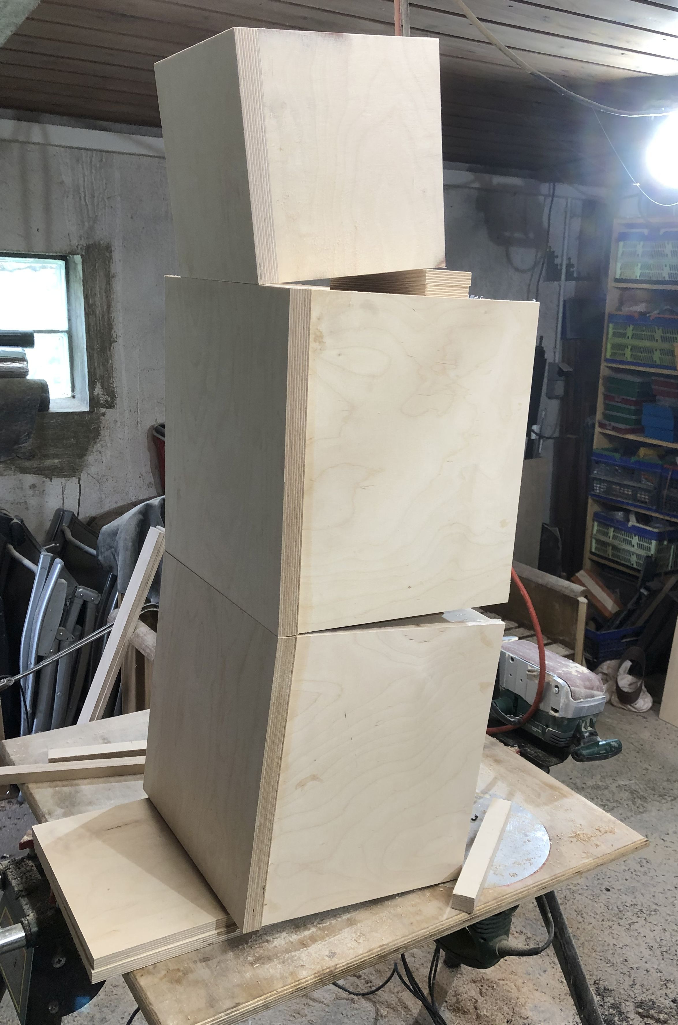

      insgesamt habe ich 7 Sonofil Matten gefunden und vier Umzugsdecken, schwere Quailität irgendwas von 350 Gramm je qm, ... das sollte für das erste Funktionieren, ...
      den Rest des Materials habe ich auch zusammengesucht, ... ich würde mit M6er Schloss-Schrauben die Cubes miteinander verschrauben, auch hier benutze ich Restmaterialien aus einem letzten Bauprojekt, ... ich habe einfach Sorge dass die Boxen in sich davonwandern und die Cubes nicht an Ort und Stelle bleiben.
      Die einizige Unbekannte ist der Boxenfuß, ... Ich habe eine Idee, die noch reifen muss, ... ich zeige im nächsten Bild was ich meine, ...
Ansichten: 800
Größe: 1,19 MB

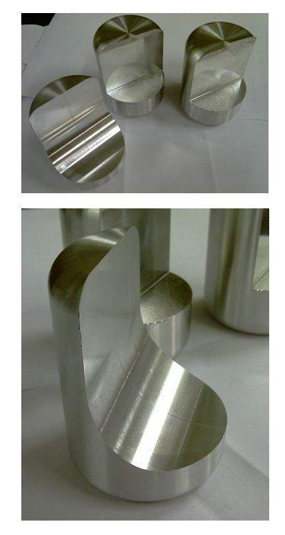

      von oben nach unten: zwischen HT und mittlerer Bass-Cube werden Schlossschrauben und Abstandshalter eingesetzt, das geiche zwischen untersten und mittleren Bass-Cube.
      Aber was kommt unten hin? quasi zwischen Boden und unterstem Cube? ich benötige da eine Stange mit ca, 6 cm im Vierkant, ... ich mache nachdem die Cubes fertig sind mal einen Prototyp aus Holz, denn eine Seite des quadratischen Querschnitts hat eine leichte Schräge, ... das bringt dann den Hochtoncube annähernd wieder in horizontale Lage, ...
        • 11185
        #108
        habe mich zurückerinnert: ich kenne einen guten FREUND. Ich melde mich. Gruß Timo

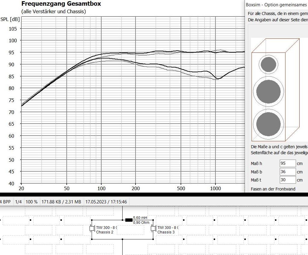

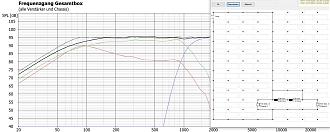

          und dann bin ich an der Verfeinerung der akustischen Grundidee, ... denn zwei große Treiber machen in der Trennung Nebenkeulen, ... das wäre nochmals einen Versuch den wir in der Monitor bei Marko auch gemacht haben und nach der Zeit wieder rausgeschmissen haben, ... aber man sollte es nochmals probieren, ... schon ganz lange her schrieb mir fosti dass ich bei einen der Soliumbauten mal einen der Basstreiber mit einer Spule vorzeitig rausnehmen sollte, quasi eine 2,5 Wegeweiche, anstatt einer 2 Wegeweiche. Ich habs mal hier mit einer Luftspule simuliert, der mir dieser eben benannte Freund auch geschenkt hat, als wir den Versuch bei der Monitor machten. 5,6 mH und 0,9 Ohm hat das Monster, ... keine Ahnung, gefühlt 2 kg pro Spule.
          ich finde dass der Test auf jeden Fall nochmals gemacht werden muss, ich lege alle 6 Anschlüsse nach draußen, sodass bei Bedarf auch eine 3 Wege-Box denkbar wird.
          aber zunächst mal die Simulation als Bild.
          Klicke auf die Grafik für eine vergrößerte Ansicht  Name: 2 wege vs 2,5 wege.JPG Ansichten: 0 Größe: 239,9 KB ID: 711463
            • 11185
            #110

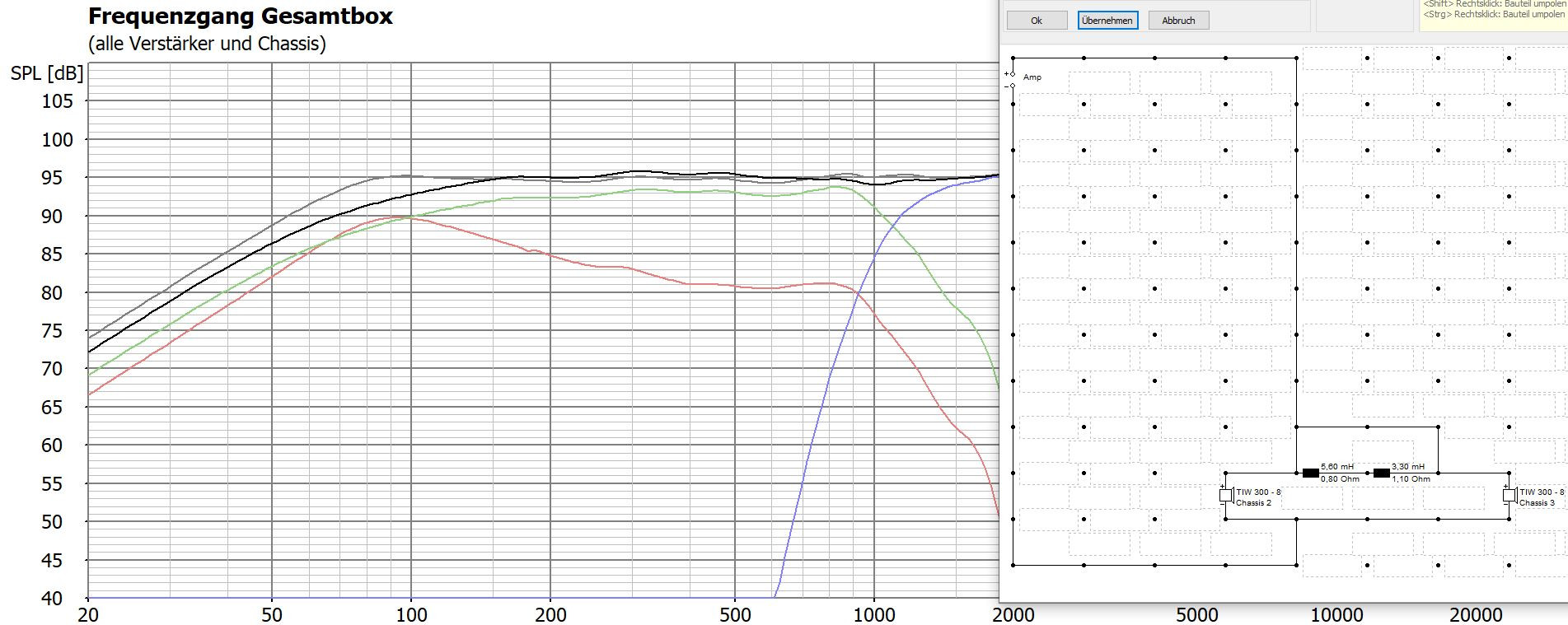

            bin schlussendlich meine Spulensammlung durchgegangen und habe alle möglichen Varianten durchgespielt, ... ein gutes Ergebnis, wenn man ohne viel Korrekturen davon sprechen kann, habe ich mit der unten angehängten Variante in Summe bei ungefähr 9 mH und etwas weniger als 2 ohm. Eigentlich ganz egal was genommen wird, da eh messtechnisch per Audaphon aktiv korrigiert wird, aber ich wollte halt das nehmen was Vorort da ist, um keine neuen Teile nachkaufen zu müssen, ...
            Klicke auf die Grafik für eine vergrößerte Ansicht  Name: 2,5 Wege vs 2 Wege deutlich mehr Tiefgang und harmonische Bündelung.JPG Ansichten: 0 Größe: 353,7 KB ID: 711487
            der Tiefgang wird ohne aktives Anheben verbessert, (das passiert durch den unterschiedlichen Kennschalldruck und nachträglicher Korrektur auf den Pegel des Hochtons) ...
            die Bündelung am Übergang verbessert sich, ...
            dagegen verringert sich der Mitteltonmaximalpegel, da nur noch ein Treiber im Mittelton spielt, aber der Treiber wird eher im Bass beschränkt, als im Mittelton, ...
            wie schon geschrieben, werden alle Leitungen nach außen gelegt, so ist alles von 3 über 2,5 bis 2 Wege denkbar. Aber auch eine passive Variante könnte noch Sinn machen, wenn die Korrektur im Geld-Bereich des Möglichen bleibt, was den Preis angeht, ... wenn beide Seiten die Kosten der Aktivweiche (hier das Audaphon) überschreitet würde es meiner Meinung nach keinen Sinn mehr machen, und so wie die Spulenpreise heute sind werde ich vermutlich deutlich über die 300 Euro kommen, ... also wäre passiv aktuell sinnfrei.

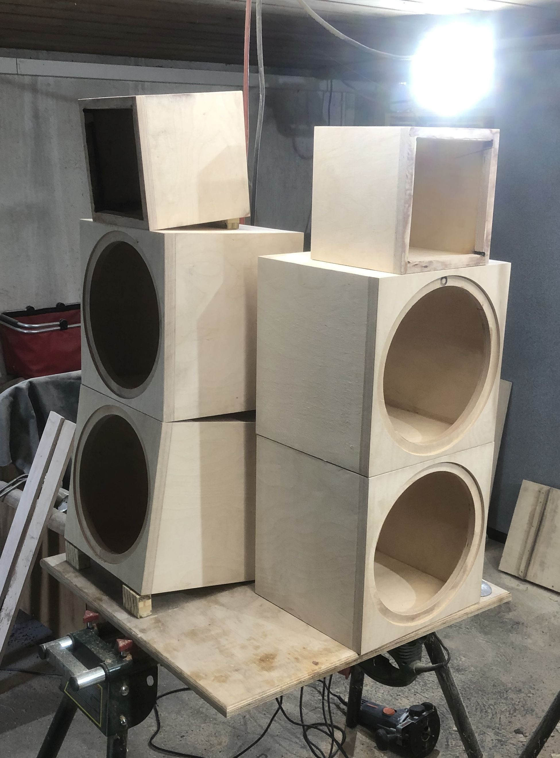

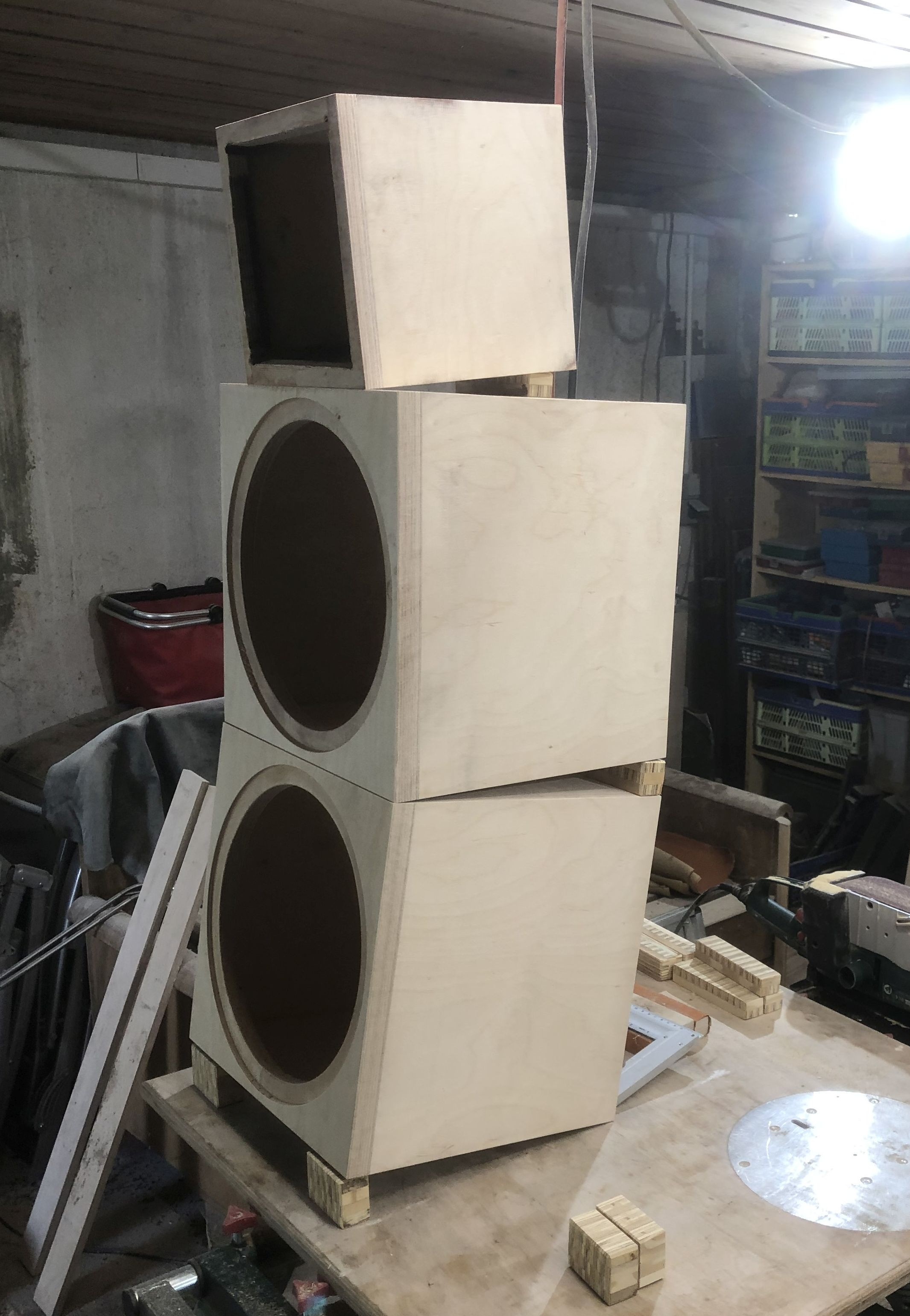

              die Gehäuse machen mir, in MPX gefertigt, zusätzlich einige graue Haare. Die modulare Bauweise erfordert eine deutlich längere Schleifzeit, ... dies ist jetzt grob mit 80 Bandschleifer gemacht, ... die Maße stimmen, 350x350x320 und 230x230x230, die Maße für die Schrägstellung habe ich auch ermittelt, ... hier würde ich extra Abstandshalter anfertigen, ...

                #112
                ja, die sechs Einzelgehäuse machen viel Arbeit!
                Die Fräsungen gingen aber heute morgen schnell von Hand.
                und hier ist der Baufortschritt:
Ansichten: 727
Größe: 710,2 KB
Ansichten: 740
Größe: 813,5 KB
                die Abstandshalter werde ich jetzt einfach mal aus Restholz machen, da bekomme ich die Schrägen am Besten hin:

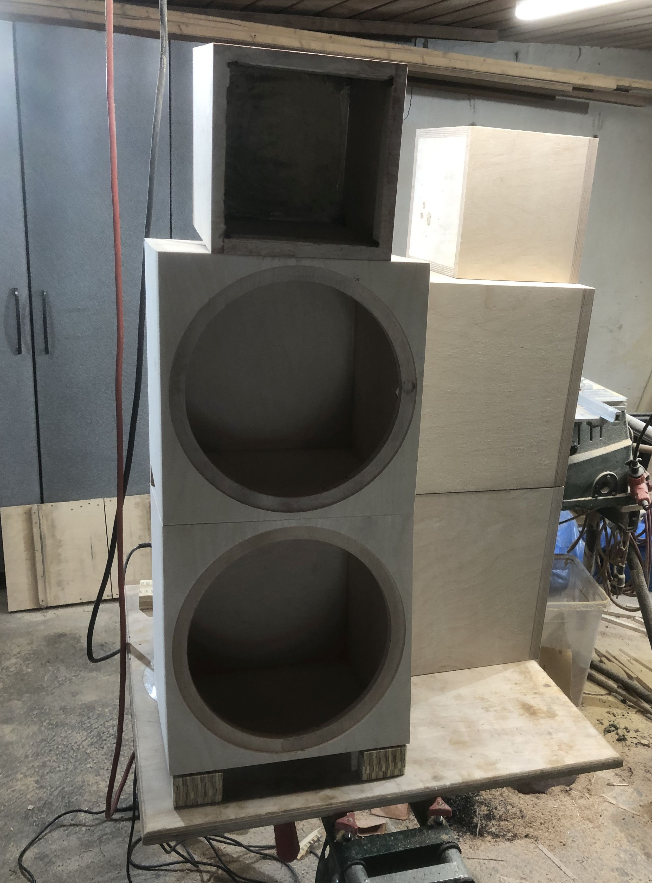

                bei den Füßen muss ich mir noch etwas einfallen lassen:
Ansichten: 726
Größe: 1,17 MB

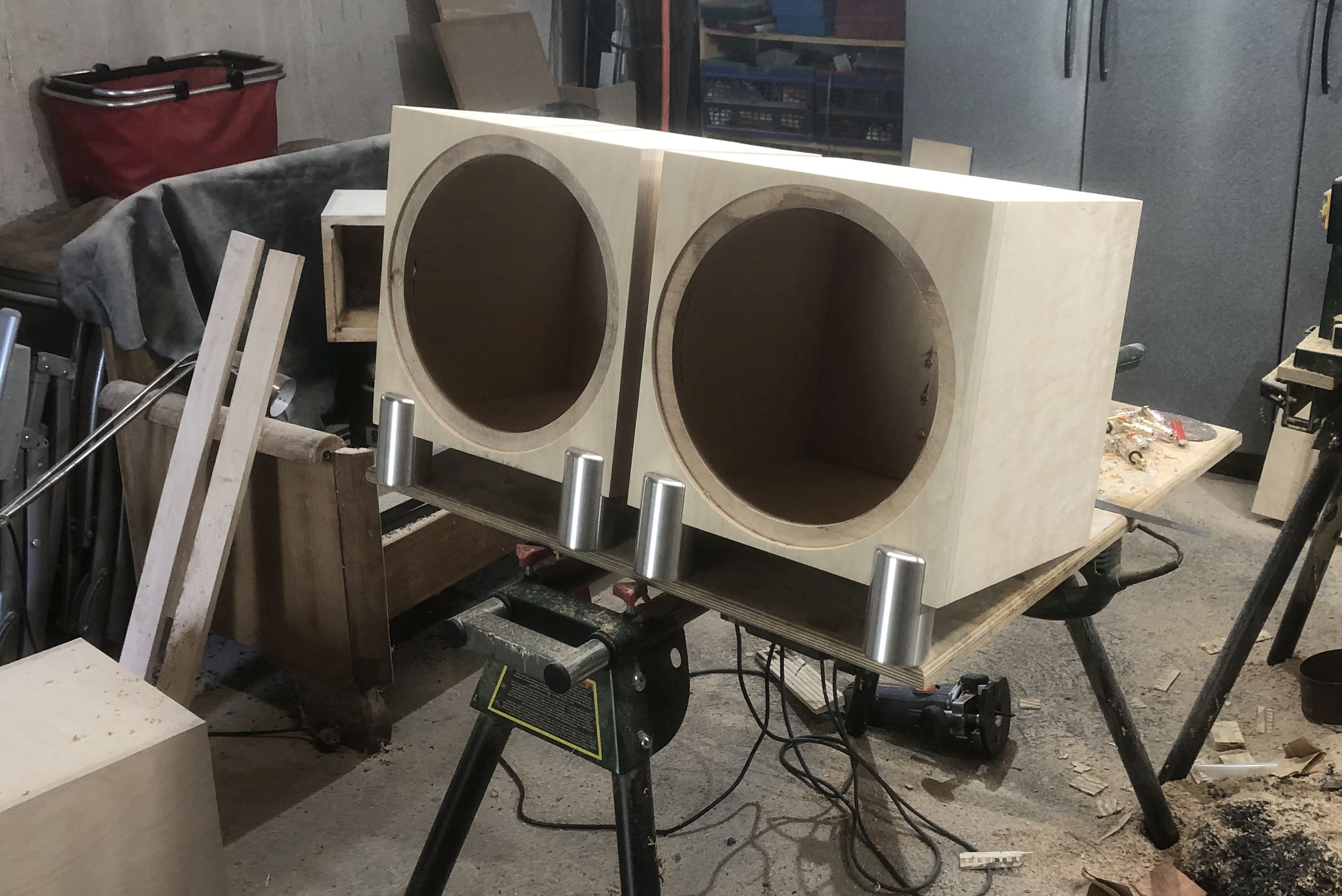

                          • 11185

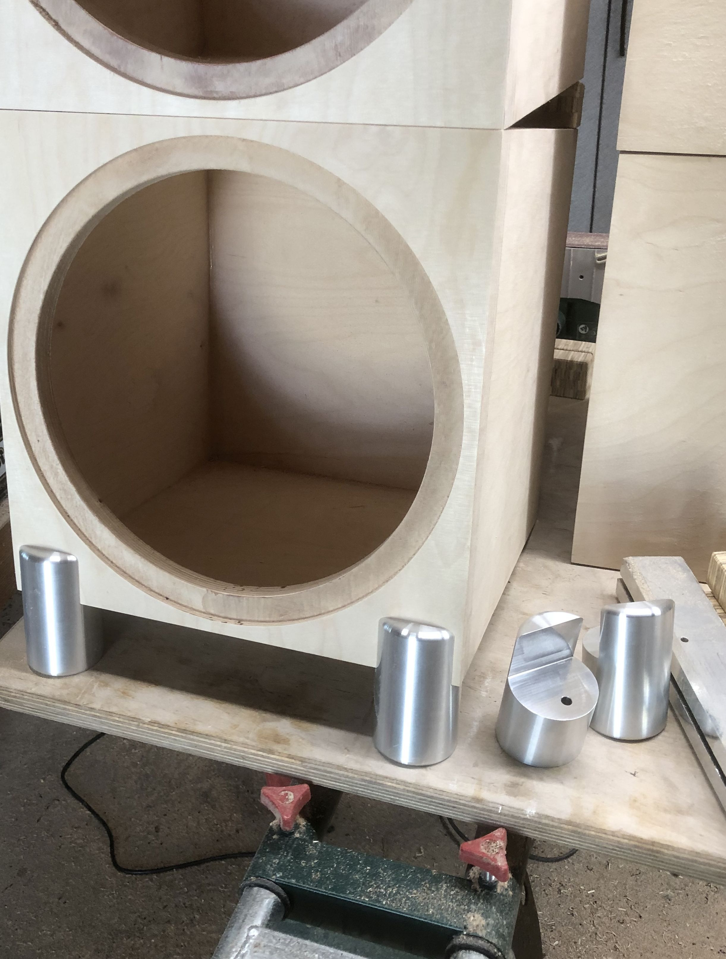

                          #117

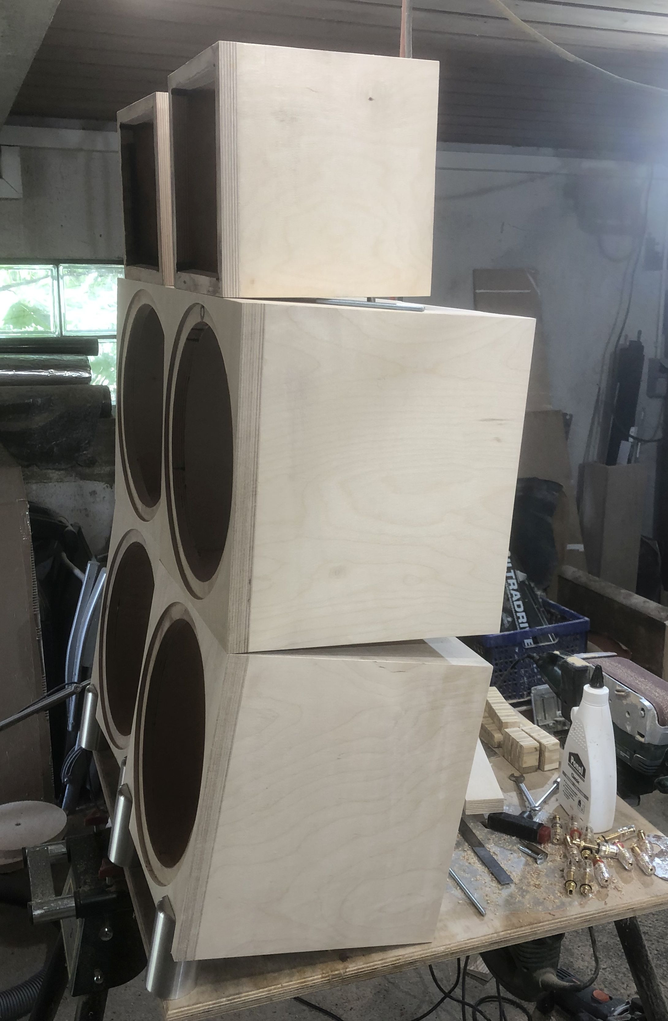

                          der Schreihals hat Füße bekommen, ... Danke an den Spender, ...
                          in den nächsten Tagen werden wohl die Boxen mechanisch fertig gemacht.
                          In einem Norwegenurlaub habe ich eine Grippe mitgebracht, deswegen alles unter Vorbehalt, ... am Freitag soll es weitergehen.

                            • 11185

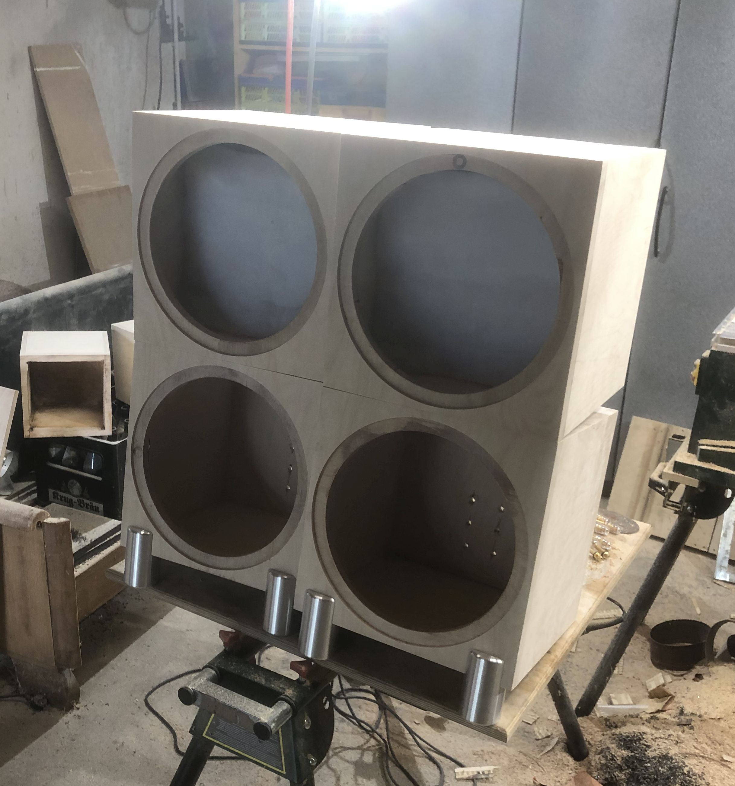

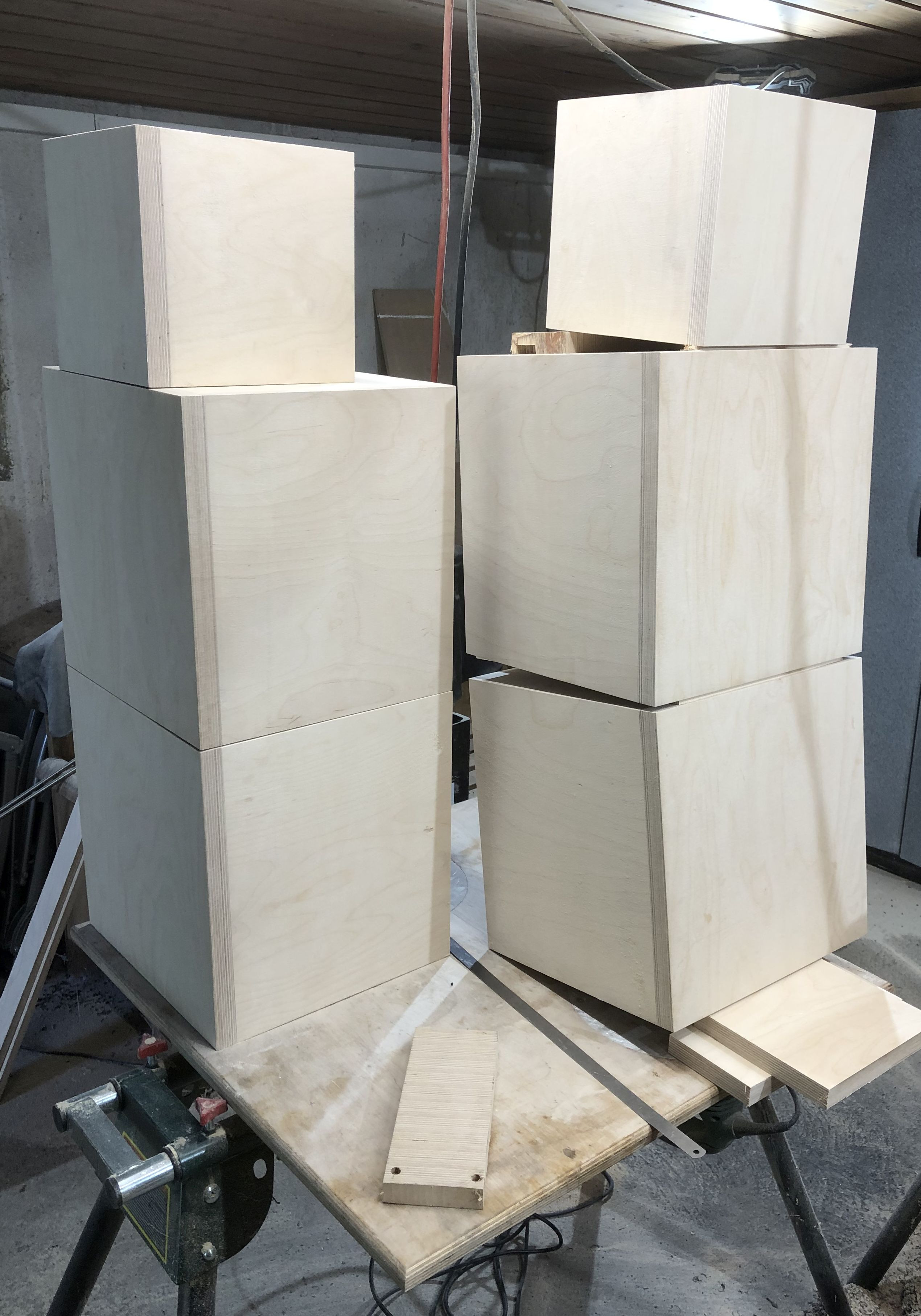

                            #118
                            da letzte Woche komplett die Grippe in unserer Familie wütete ging es halt eben heute erst wieder weiter und nach zwei Stunden in der Werkstatt bin ich erstmal wieder voll angenervt, ... ein großes Problem bleibt und das ist die Zentrierung der Cuben zueinander in der Tiefe, ... gefühlt habe ich die Schrauben 20 mal gelöst und wieder angezogen und trotzdem stimmen die Cuben wieder nicht hundertprozentig, ... sprich meine nächste Aktion wird sein das Ganze nochmals auseinanderzunehmen und mit Lamellos zu arbeiten. Es ist die Vorderkante die immer wieder nach vorne oder nach hinten rutscht, ... ich hoffe dies mit zwei Lamellos links und rechts in den Griff zu bekommen, ...
Ansichten: 543
Größe: 940,4 KB

                              • 1269
                              #119
                              Wie möchtest Du es mit den Cuben und den Winkeln zwischen ihnen halten? Winkel einstellbar, Cuben untereinander dauerhaft oder temporär fest verbinden?
                                • 11185
                                #120
                                Die Cuben sind aktuell fest verschraubt. Der Hochtöner ist Raumparallel. Die Bässe zeigen nach oben. 6 cm an der unteren vorderen Kante. Das sind ungefähr 10 grad.
