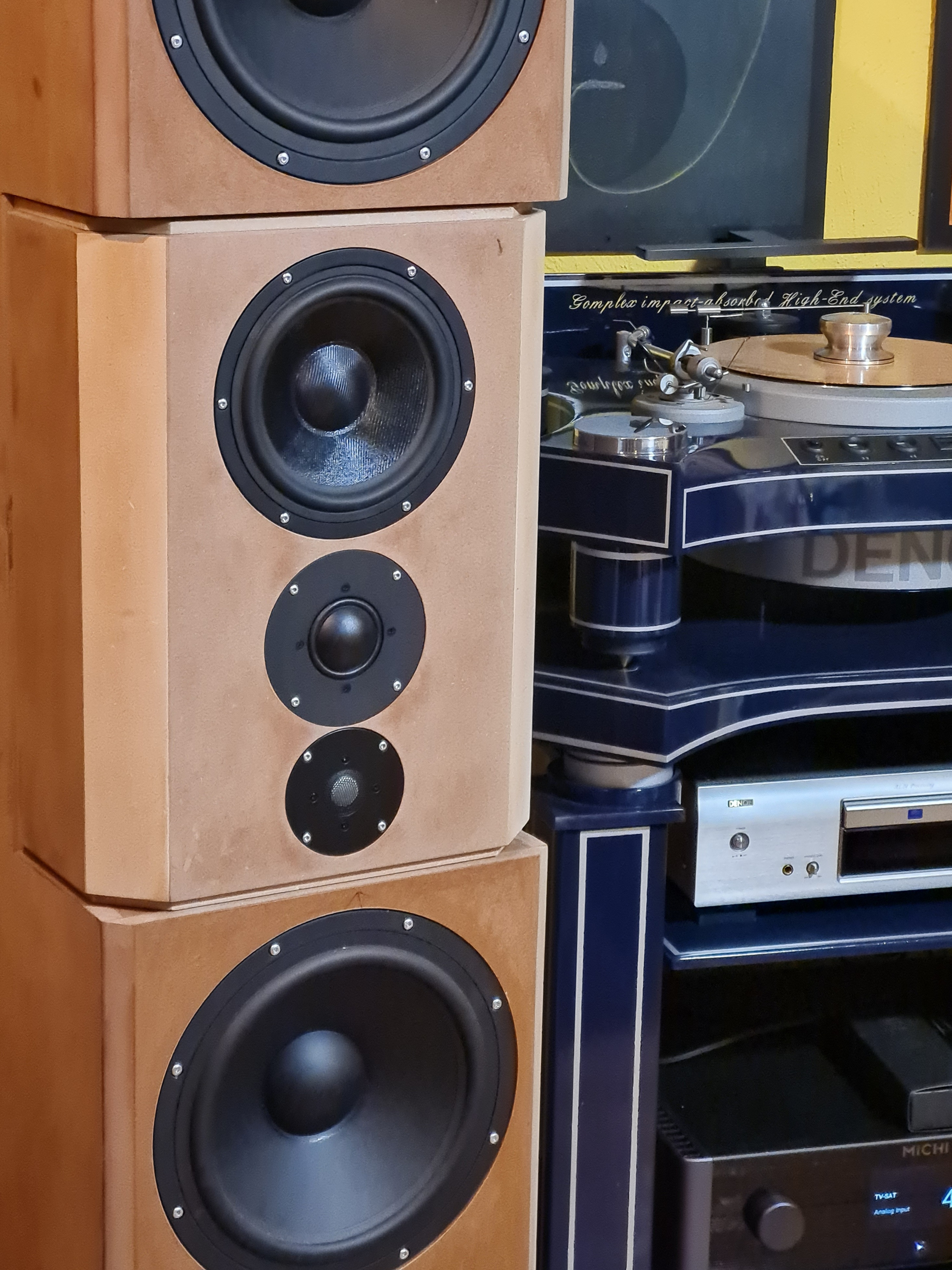

        Die Abdeckung für die Mittelton Frequenzweiche hat er auch schon gebaut. Ich hätte es schöner gefunden wenn die Stirnseite steiler wäre.
        Ist aber ungemein praktisch und schnappt förmlich ein.
        Die Weiche wird natürlich später wenn alles mal feststeht noch etwas überarbeitet und größtenteils verlötet und verschraubt. DieKabel haben auch noch längen um flexibel zu bleiben (zb Pegelregler) ​

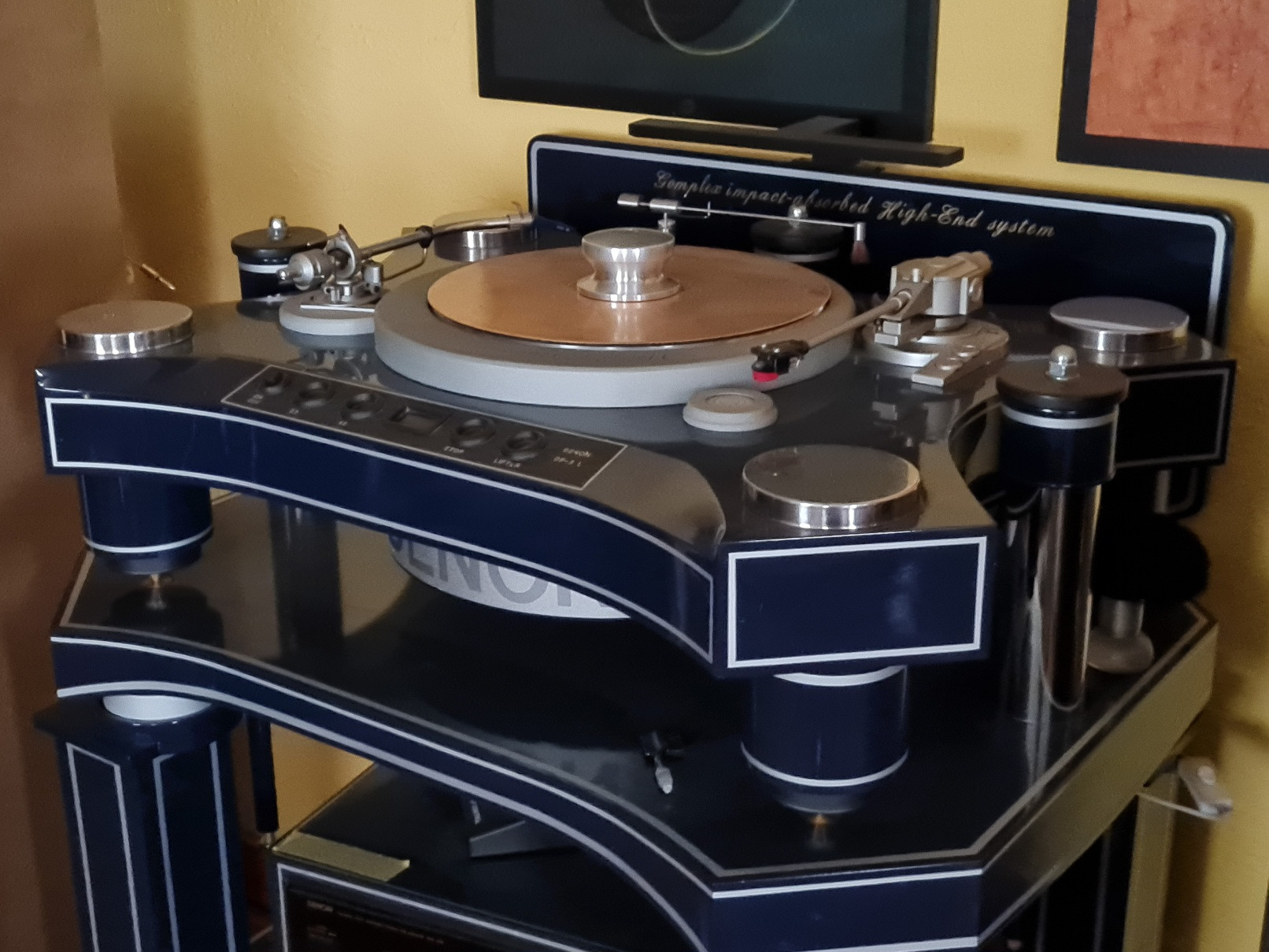

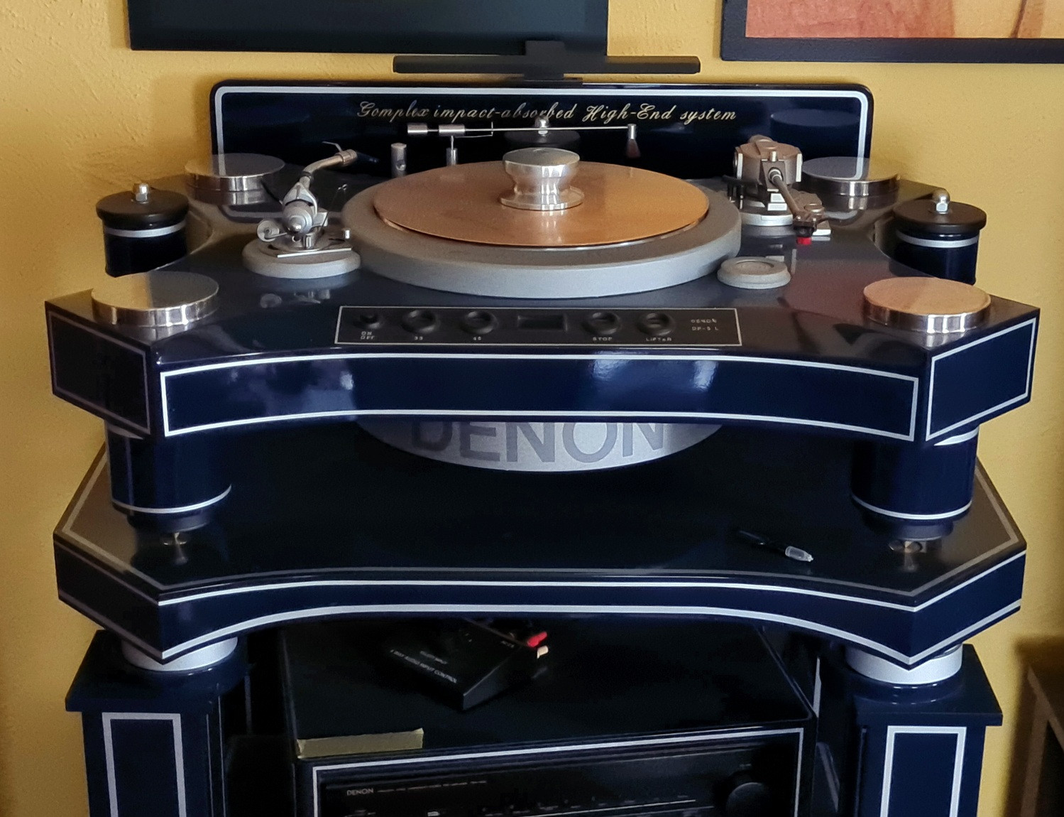

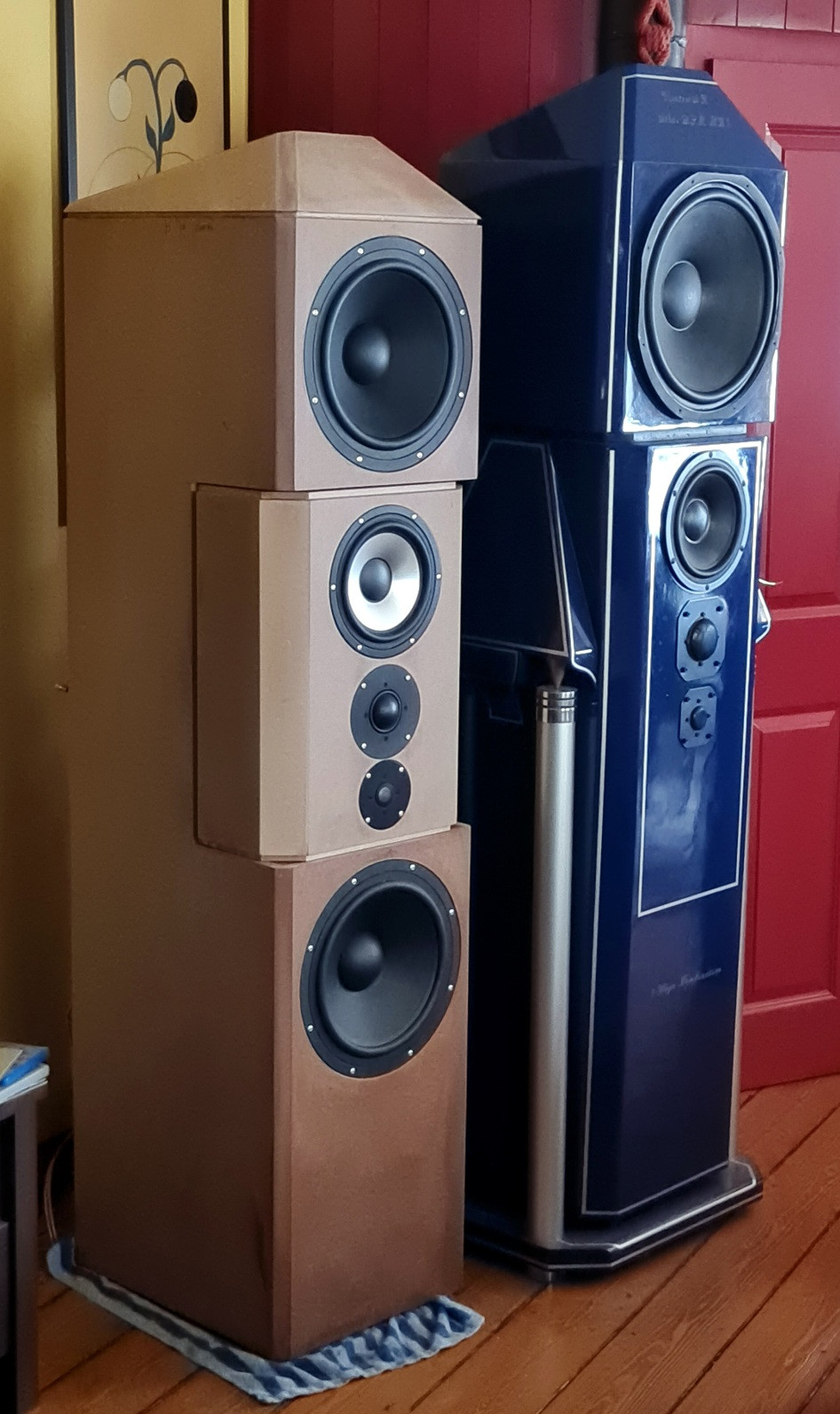

          Noch ein Bild im Vergleich zur Atlas Mk3.
          Die "Phönix" bekommt dann auch noch so ein Untergestell in der sie "hängt"
          Klicke auf die Grafik für eine vergrößerte Ansicht  Name: 20231012_105616.jpg Ansichten: 0 Größe: 308,8 KB ID: 713970
          Farblich und vom Design wird sie dann zu seinem Plattenspieler Umbau des Denon DP-57 angepasst.
          Den hatte er komplett zerlegt und ein neues "gedämpftes" Gehäuse aufgebaut.
          Also ein tiefes Schwarz-blau, relativ eckig und mit formgebenden Linien
          Klicke auf die Grafik für eine vergrößerte Ansicht  Name: 20231012_110115.jpg Ansichten: 0 Größe: 389,9 KB ID: 713971
          Klicke auf die Grafik für eine vergrößerte Ansicht  Name: 20231012_110000.jpg Ansichten: 0 Größe: 395,8 KB ID: 713972

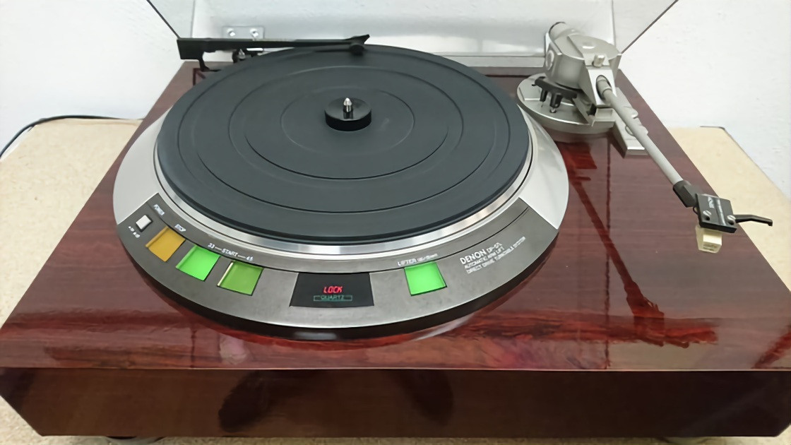

          Das Original :
Ansichten: 581
Größe: 126,4 KB

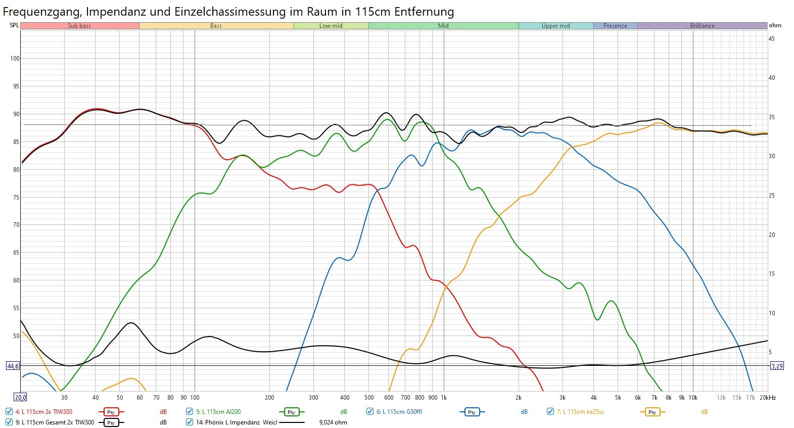

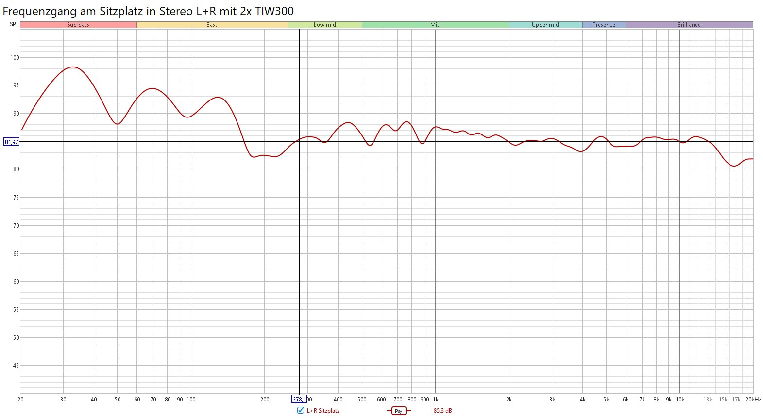

            Am Lautsprecher wird immer noch gewerkelt. Hab schon einige Veränderungen an der Weiche gemacht.
            Die Spule mit 6,8mh ist rausgeflogen und hat den paralellen 8,2mh vom Al200 ersetzt. Der Bass läuft nur noch mit 10mh. Im Moment sind noch 2 RCL Varianten verfügbar die man umstecken kann um den Tiefbass zu bändigen.
            Ich hab nun die Weiche so eingestellt das man zwischen einem TIW300(dem oberen) oder beide aktiv wechseln kann. Sind beide Aktiv sind sie mit 184uf geschaltet und im Einzelbetrieb bei 136uf.
            Wenn man viel an der Weiche testen will, sind wie schon von euch angedacht dringend Wago Klemmen zu empfehlen! Hab die ganze Weiche darauf umgerüstet. So ist in null komma nix ein anders Setup installiert.
            Schaltet man 10 davon in Reihe hat man lediglich 0,004 Ohm mehr Widerstand als der pure Draht.
            Mein Bruder ist ein schwerer Kunde... Er hört zum Teil Pegel das ist abartig. Die Widerstände im Mittelton werden sehr heiß. Beim AL200 hat er sie sogar gebraten bis schwarze Spuren im MDF waren. Hab völlig unterschätzt wie sensibel das Thema ist.
            Frequenzgang, Impendanz und Einzelchassis gemessen im Hörraum
Name: Frequenzgang und Einzelchassis Weiche4 AAB.jpg
Ansichten: 524
Größe: 349,4 KB
            Frequenzgang am Sitzplatz in Stereo
Name: Frequenzgang Sitzplatz Weiche 4 AAB.jpg
Ansichten: 502
Größe: 281,8 KB

              #51
              Eine schöne Arbeit eure Box aber der Frequenzgang würde ich ein bisschen bei 800Hz verbessern.
              Ich sehe im Bass die Auswirkung der Raummoden bei 34Hz und 68Hz. Ich habe genau die gleichen und habe sie einfach mit Eqs wegrationalisiert.

                #52
                Dankeschön,
                die Buckel sind tatsächlich gesoundet. Ich hab den Übergang vom AL200 zum G50 etwas auseinander gezogen (Einbruch) und den AL200 davor etwas Buckeln lassen. Die alte Atlas DSM MK3 ist auch so ähnlich.
                Zuerst war sie sehr linear eingestellt.
                Bei der Messung ist voller Raumeinfluß, sollte die Fenstern.
                Ich versuche ihr etwas "Schärfe" bei extremen Pegeln zu nehmen. Aber ich denke der AL200 ist eventuell auch am Limit. Vielleicht probieren wir mal den GF200.
                Kann mir vorstellen das eventuell die Membranresonanzen wegen dem Glasfaseraufbau gnädiger sind als beim AL200.
                Und ja sein Raum macht einige faxen.
                  • 28432
                  #53
                  Zitat von DanielK78 Beitrag anzeigen
                  Kann mir vorstellen das eventuell die Membranresonanzen wegen dem Glasfaseraufbau gnädiger sind als beim AL200......
                  So ist es.

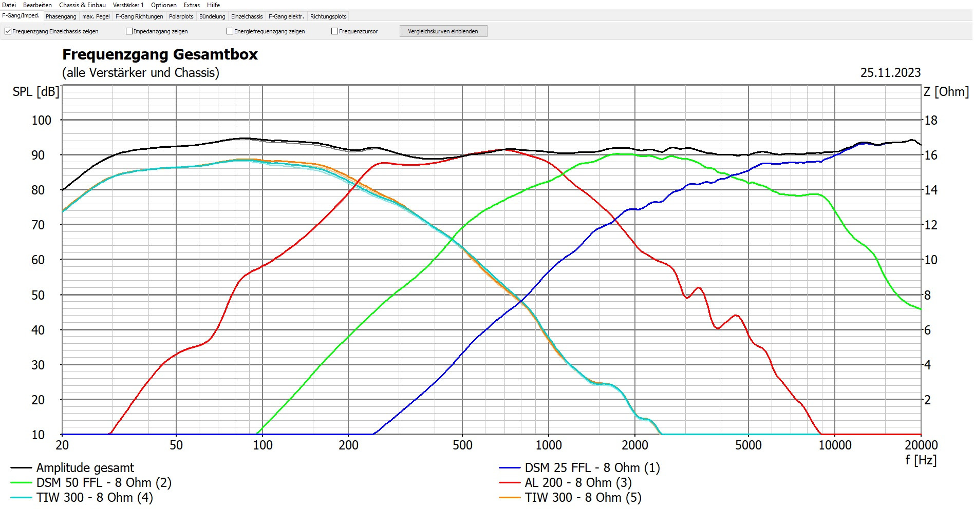

                        #56
                        Hier etwas zum Reinschauen:
Ansichten: 460
Größe: 431,7 KB
                        Atlas DSM 4-Wege 2xTIW300 1650x40x50 Tuning4 AL200 SW.BPJ

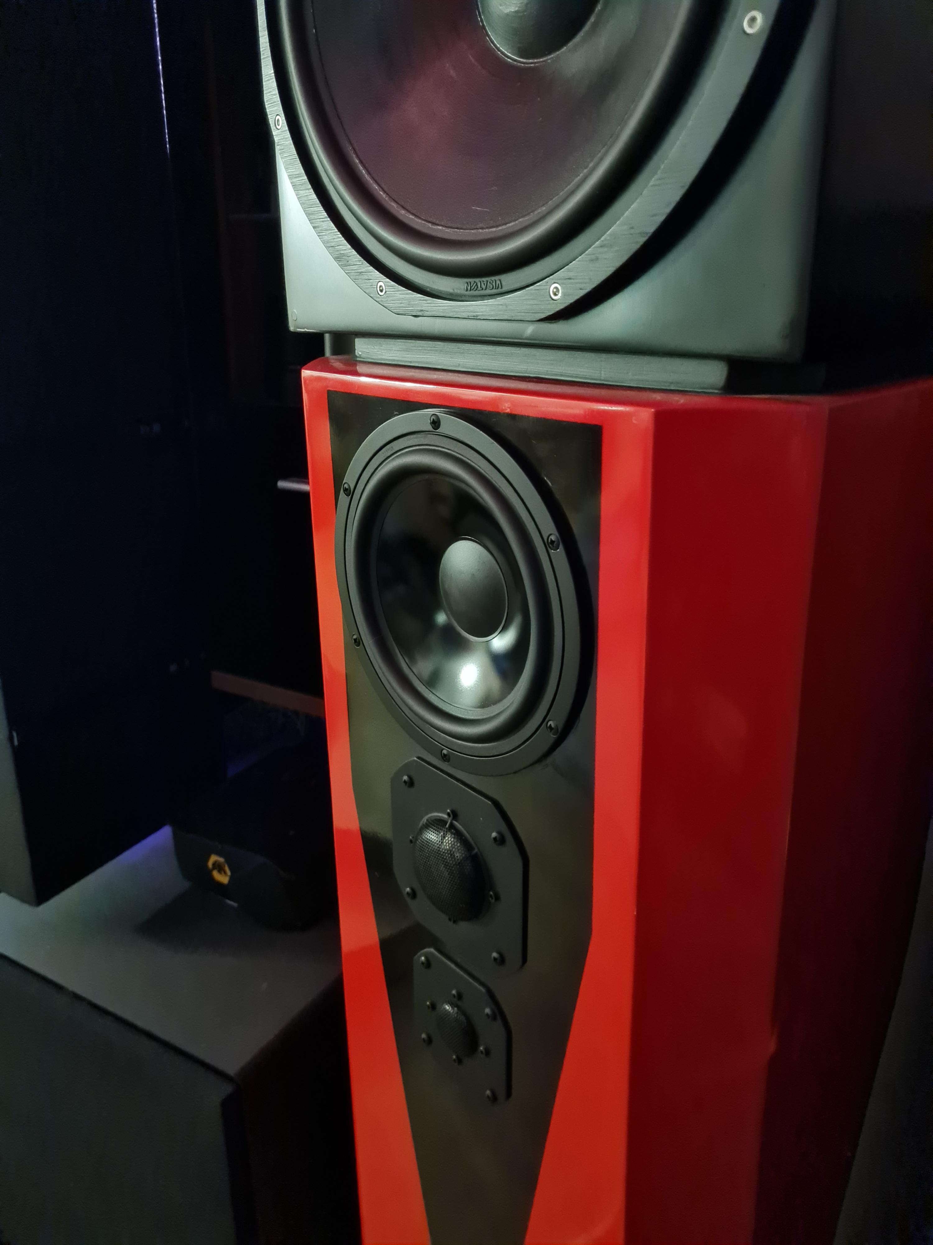

                            #58
                            So ich glaube wir haben eine Aluminiumallergie...
                            Bei uns viel die Concorde/Canton ja auch ziemlich durch.
                            Der Gf200 hat sich echt bewährt!! Das war genau der Ton der auch mir Missfallen hat! Klingt jetzt wesentlich runder.
                            Bei mir in der Atlas gefällt mir aber der Al200 soweit! Ich denke das hat auch ordentlich mit dem Raum zu tun. In meiner Wohnung ist viel mehr bedämpft da darf es auch mal etwas spitzer klingen.
                            Der GF200 in der Phönix
                            Klicke auf die Grafik für eine vergrößerte Ansicht  Name: 20231126_220012.jpg Ansichten: 0 Größe: 2,00 MB ID: 714785
                            Und der AL200 in der Atlas MK3
                            Hab ihn gleich lackiert damit er farblich passt.
                            Klicke auf die Grafik für eine vergrößerte Ansicht  Name: 20231126_220724.jpg Ansichten: 0 Größe: 565,4 KB ID: 714786

                              #59
                              In der Phoenix läuft der Al bis 1000 Hz, da stören die Resonanzen. Der GF resoniert höher.
