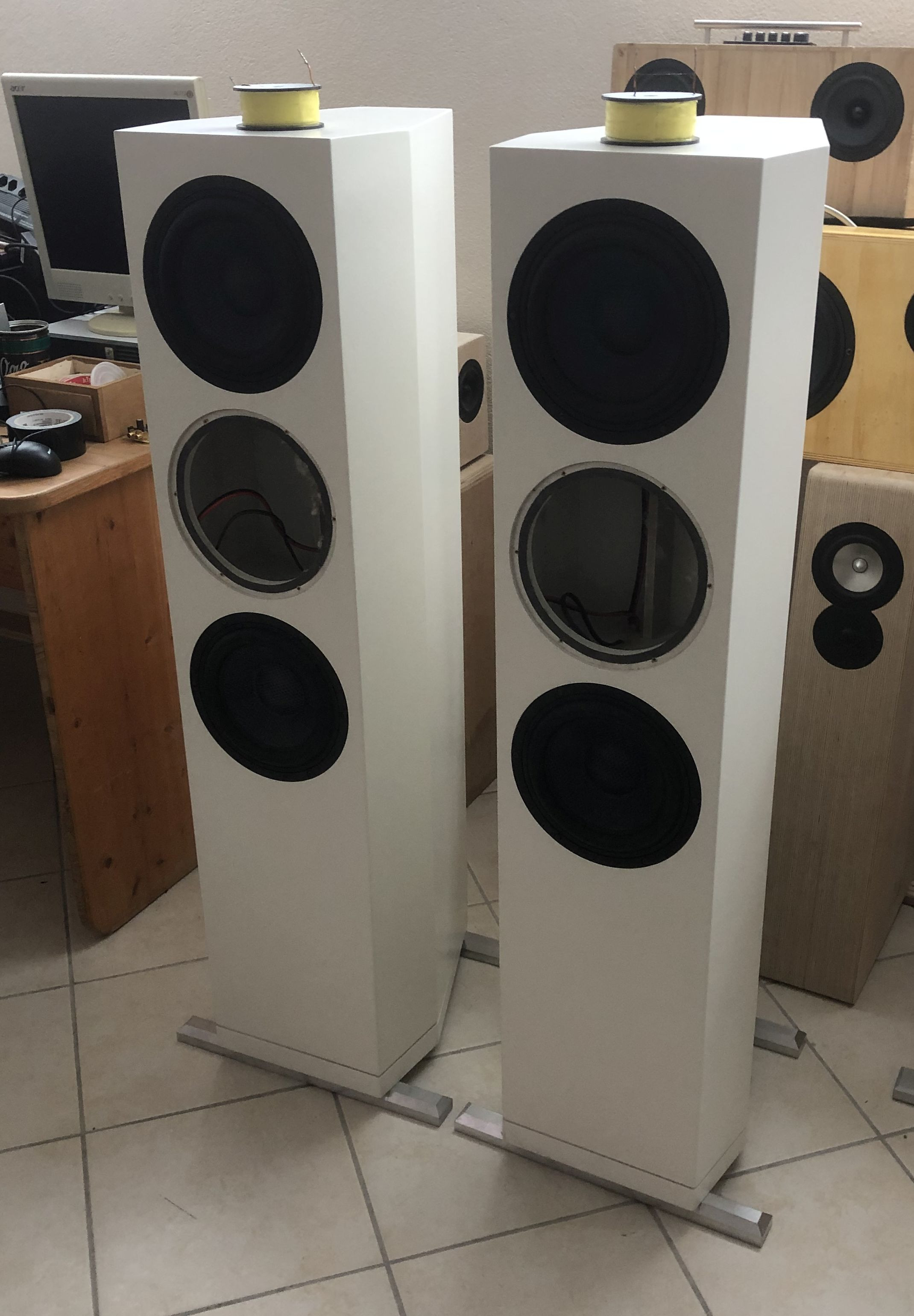

erneuter Umbau der Solitude zum Dreiweger

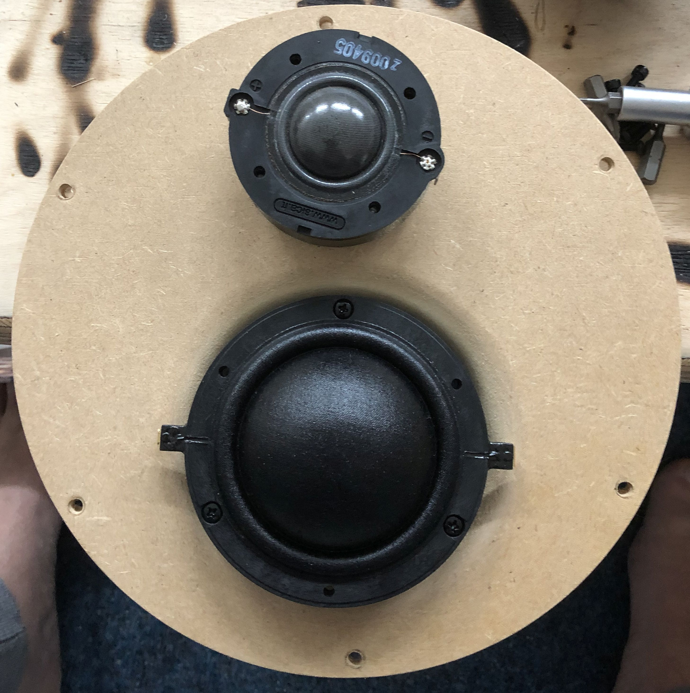

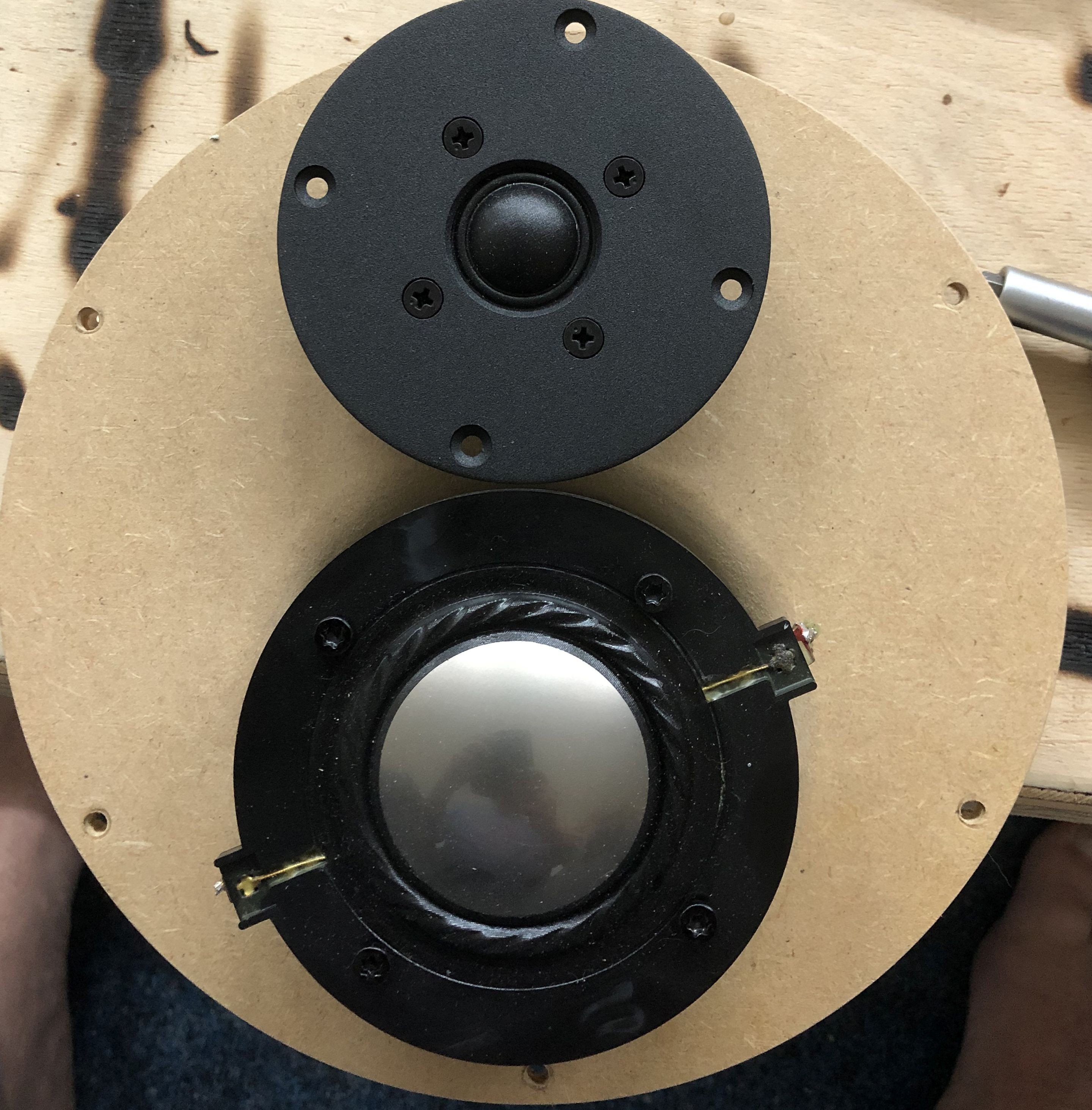

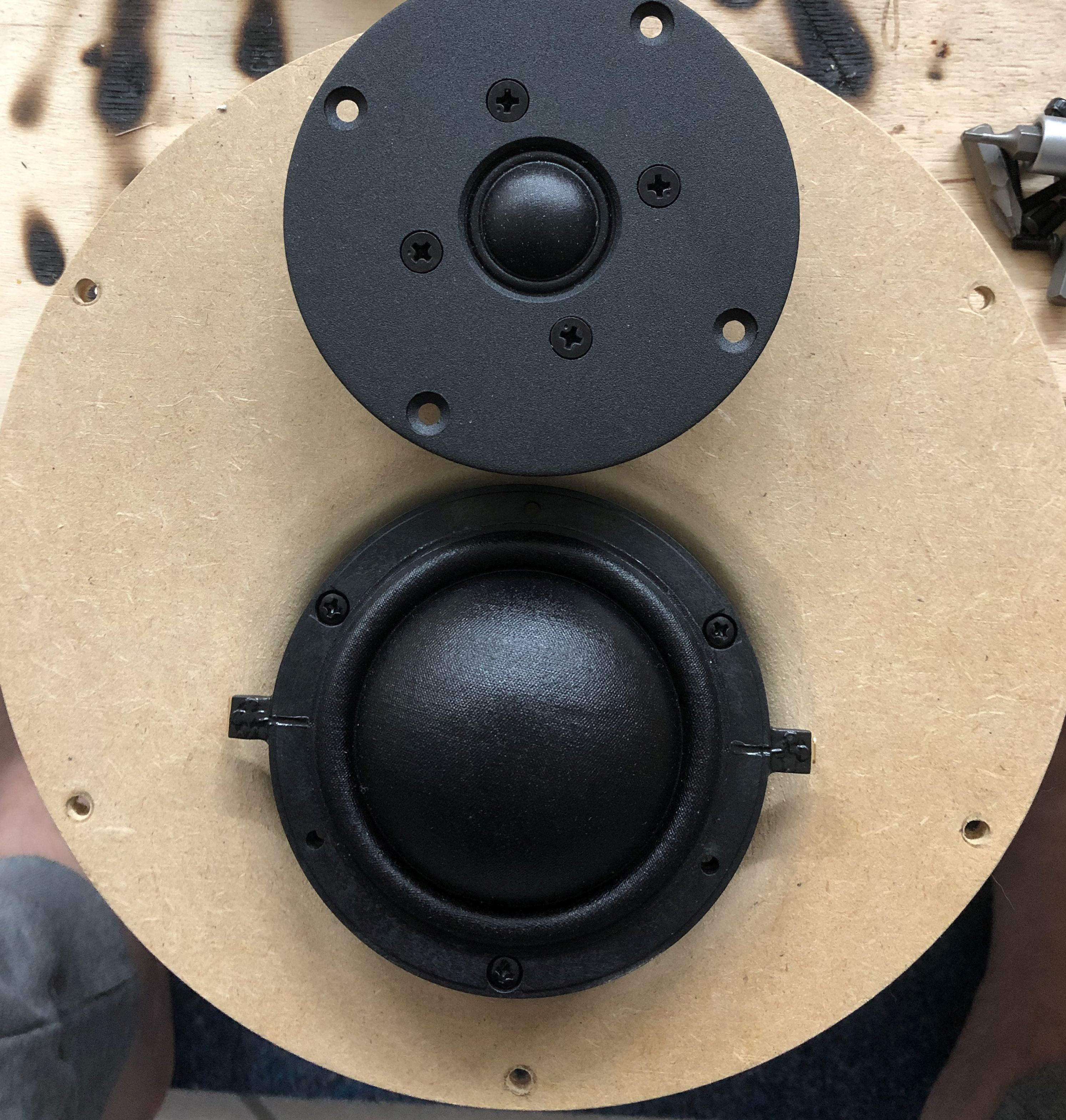

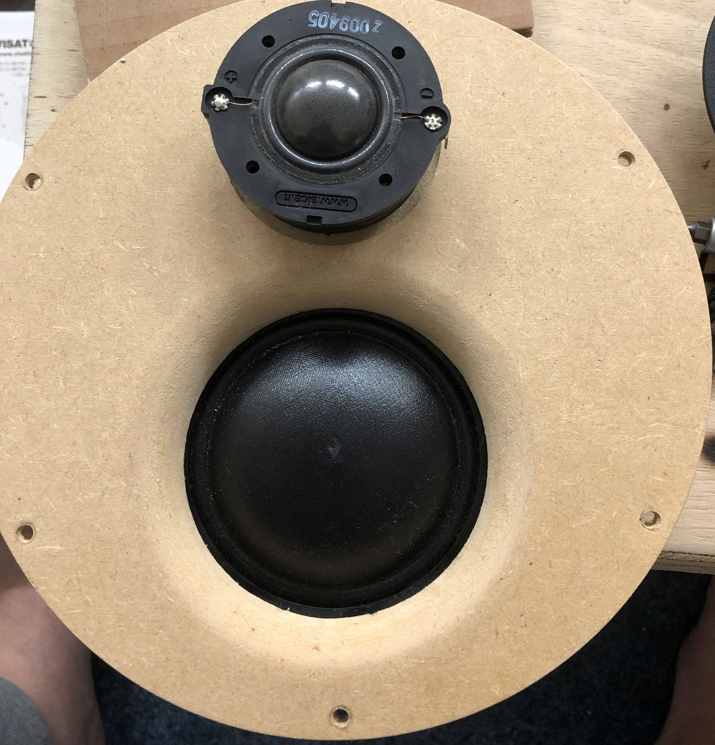

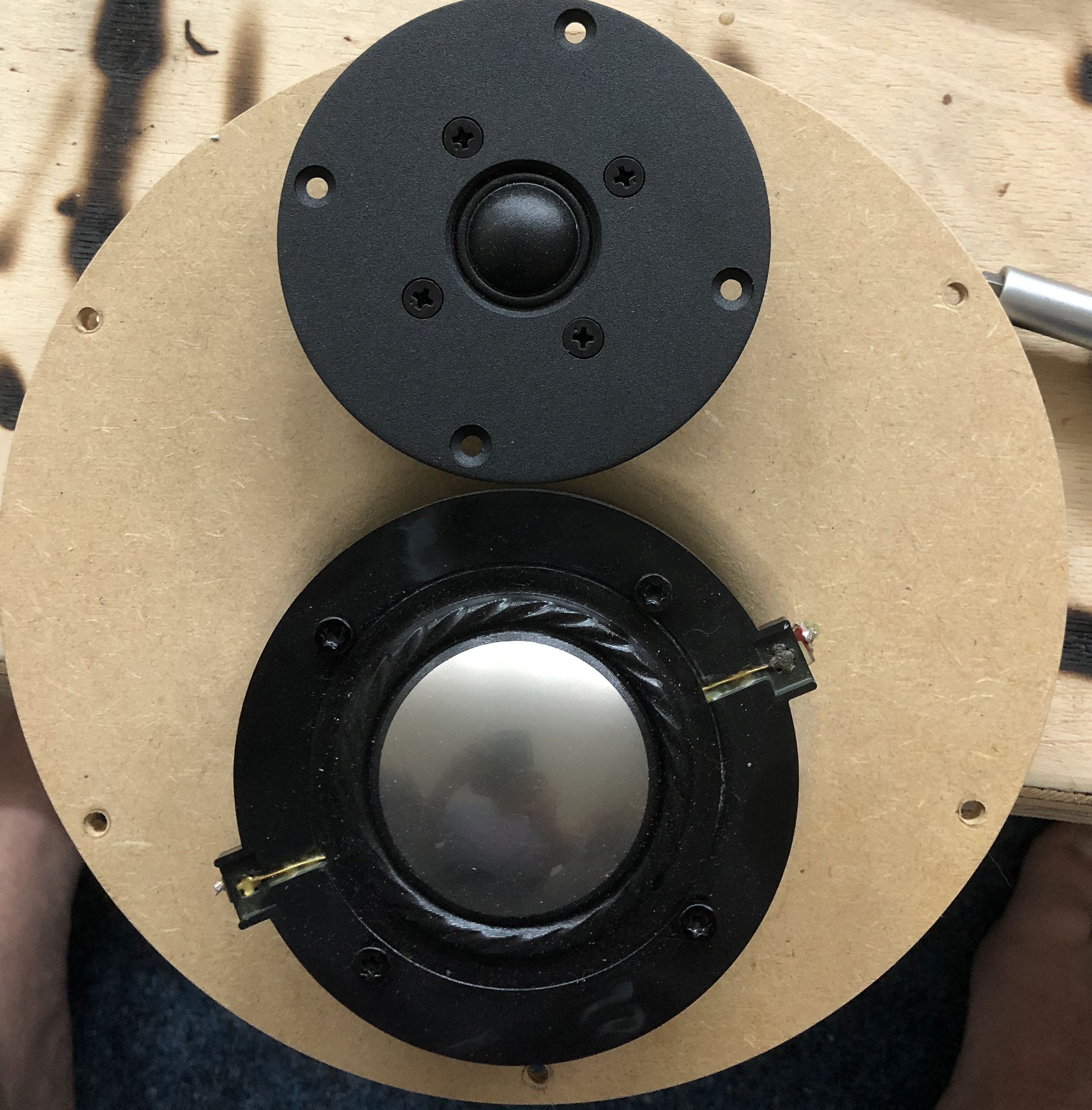

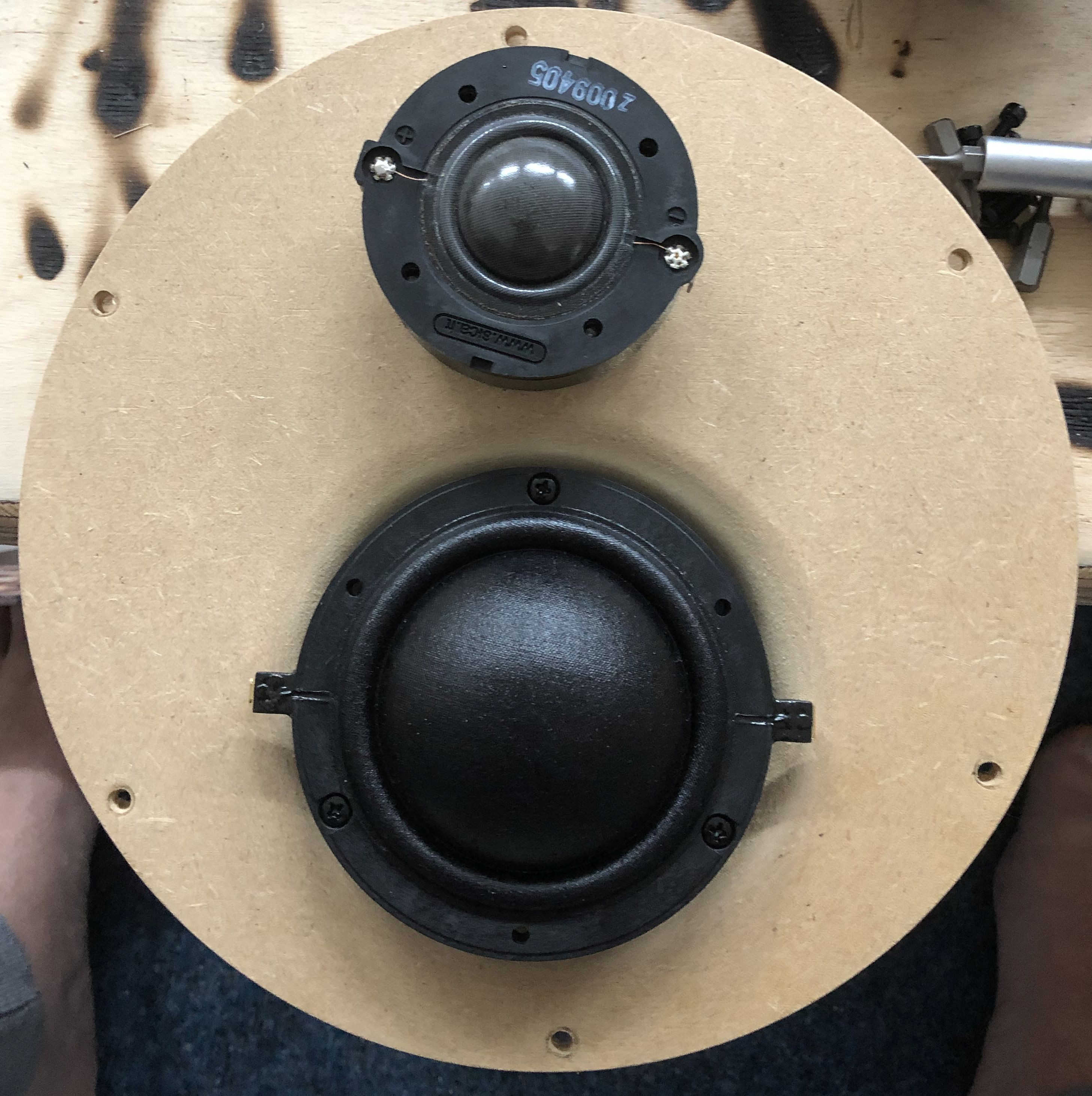

        im anderen Forum habe ich die Bilder schon gepostet,
        die geometrisch möglichen Varianten habe ich fotografiert, ...
        es wird dann analof der Morelkombination von hinten an eine Platte befestigt und hinten eingefräst:

        wenn ich die DSM 50 und die Simulation dazu anschaue traue ich mich garnicht diese höher zu betreiben als maximal 3 kHz, schon etwas früher schnürt diese ein, was eine tiefe Trennung zum Hochton bedeutet, vielleicht bei 2,5 kHz und da wirds dann wieder schwierig für die G20SC. Dann vielleicht doch die Sica einsetzen die weitaus tiefer betrieben werden kann, die geht schon mit enormen Pegeln schon ab 1,5 kHz, ...
        Die Satori scheint etwas höher noch zu gehen, ... vielleicht weil es eine Weichkalotte ist? und auch die tiefe der Trennung ist bei der DSM auf minimal 700 Hz begrenzt, ... wenn man in der Simualtion etwas tiefer geht merkt man den Maxpegeleinbruch rings um die Trennung. Die komplette Box könnte 110dB was ich erreichen möchte, allerdings ist die DSM bei Trennung 600 oder 650 Hz dann der Flaschenhals, ... ob dies die Satori besser kann? keine Ahnung, aber deswegen mache ich beide Varianten. Aus beiden Gründen, 700 Hz und tiefer und 3kHz und höher, muss ich wohl folgende Versionen nehmen:
        Statori plus G20SC und DSM plus Sicakalotte.
        im ersten Fall Trennung bei 600 Hz und 3.5 kz und im zweiten Fall 700 Hz und 2,5 kHz.
        jetzt wo ich drüber nachdenke werde ich wohl keine andere und bessere Kombination finden.
          • 10991
          Ich glaube auch die DSM kann nach unten steil getrennt schon was ab! Bei der GS20 stört leider die große Frontplatte ....da müsste man ran......leider ist der Magnet auf der Rückseite auch recht groß.
          die G20Sc hat hinten auch 65 mm am Magnet, die ist so klein wie die Sica auf dem Bild, die Frontplatte kann man komplett abnehmen, und von hinten gegen die neue Platte schrauben

                  mir schwirren die verschiedenen Kombinationen im Kopf herum!
                  ich bin mittlerweile bei
                  1. Satori plus Sica
                  2. DSM 50 plus G20SC
                  Die erste Kombination sollte sich insgesamt tiefer trennen lassen, und ich traue auch der ersten Kombination ein klein wenig mehr Maximalpegel zu, mit Trennungen bei 600 Hz und 2-2,5 kHz, das kann die Sica einfach besser.
                  Die DSM 50 wird sehr knapp die 700 Hz schaffen und bis hinauf an die 3 kHz spielen müssen, die Simlation hatte ich angehängt. Viel Spielraum bei den Trennungen ist da nicht.

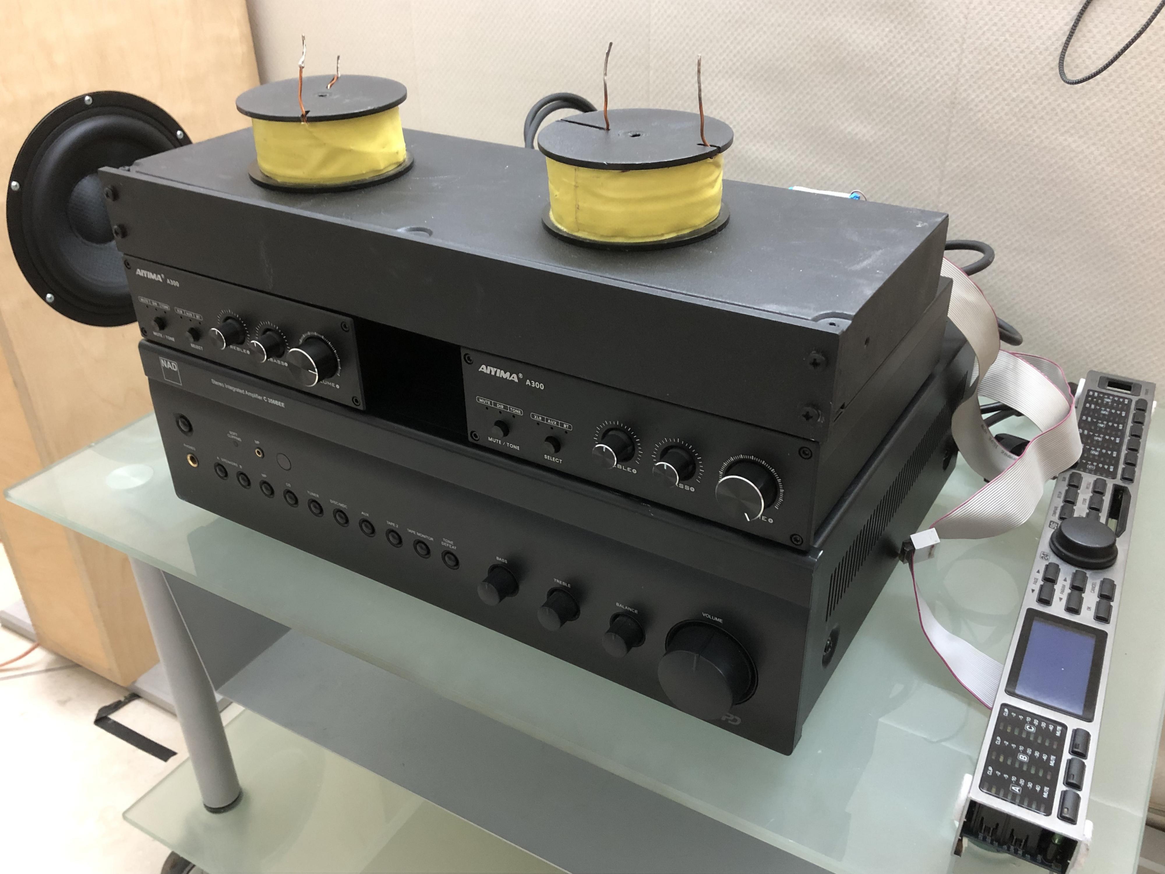

                        und heute habe ich meine Aktivelektronik, welche ich dafür nutzen möchte mal zusammengesteckt. Im Bereich TIW200 nutze ich zunächst mal die Spule für einen TIW und die interne Enstufe des NADs und Mittel- und Hochton bekommt etwas ganz Feines. Die Teile habe ich das letzte Jahr lieben gelernt da genug CLASS D Power. Aber Achtung: nur seine Endstufe ist gut nutzbar, die Verbieger-Potis (Bass- und Höhenregler) sind nutzlos, ... ich nutze an den Endstufen die XLR Eingänge und schalte auf Durchzug. Das sollte im Bereich Mittel- und Hochton genug Power haben.
                        Behringer und die zwei Verstärker wollte ich bei erfogreicher Abstimmung am Ende in ein Gehäuse verbauen, ... einfach wegen der Optik.
                        ich möchte das Zeugs nutzen, einfach aus dem einen Grund, weil das Meiste schon hier war und ich im Moment für das Hobby nicht so viel Geld ausgeben möchte.
                        Zu gegebener Zeit möchte ich mit Hilfe des Forums mir eine Kiste "All Inclusive" bauen, ... im Moment erscheint mir das als sehr hohes Ziel, aber vielleicht gibt es Mitbauer. (Cincheingang und Ausgang wäre dann 3x2 Ausgänge: Bass, Mittel- und Hochton)

                          ich habe heute die Elektronik durchgetestet, ...
                          Testlautsprecher sind meine beiden großen Doppelsubs (alte TIW250 und GF250 jeweils in BR), und zuvor lediglich als Seitenbass die Stellas TIW200 in BR, und drüber jeweils mit verschiedenen Trennfrequenzen die vorletztes Jahr neu gebauten Aria TL (vorher die ROTEN).
                          die Arias sind ab 100 Hz meine Referenz in Sachen Neutralität, die meine Ohren wieder eicht. ich mache es kurz, die Planung der Elektronik muss neu gemacht werden weil irgend ein leises Brummen im Grundton stört, ... die NADs scheinen das Problem zu sein, mir ist der nachträglich eingebaute DAC schon häufiger negativ aufgefallen, er scheint es auch dieses mal wieder zu sein, ... die Untersuchungen nach der geeigneten Kombination geht also weiter, ... Ich nehme heute noch den Fosi Audio DAC Q4. Und lasse erst mal den Rest, in der Hoffnung dass das leise Brummen dann weg ist.

                            • 10991
                            ja, ich konnte den Übeltäter des Brummens lokalisieren, ... es ist der eingebaute DAC, des NAD, ... ein externer DAC von Fosi Audio der Q4 macht keine Probleme, ... glasklarer Klang ohne jede Fremdgeräusche. Jetzt ist wieder die Situation, dass man echt aufpassen muss den TI100 nicht zu verheizen, ... weil die hoch getrennten Subs eben deutlich mehr Maxpegel schaffen als die TI100 mitgehen können, ... Vorsicht ist angesagt! Die TI100 werden immer teurer.
                            Es ging mir in diesem Falle lediglch drum ob das System tauglich ist für die umgebaute Soli, ... definitiv liegt genug Leistung im Mittel und Hochton an, der Bass wird wohl etwas mehr an Leistung vertragen können, ... vielleicht nehme ich den NAD C272 als Endstufe, wenn ich jetzt eh einen externen DAC nehme macht der auftrennbare Vollverstärker keinen Sinn mehr, ... somit DAC in Behringer, dort verteilt auf die Endstufen, ... Gruß Timo

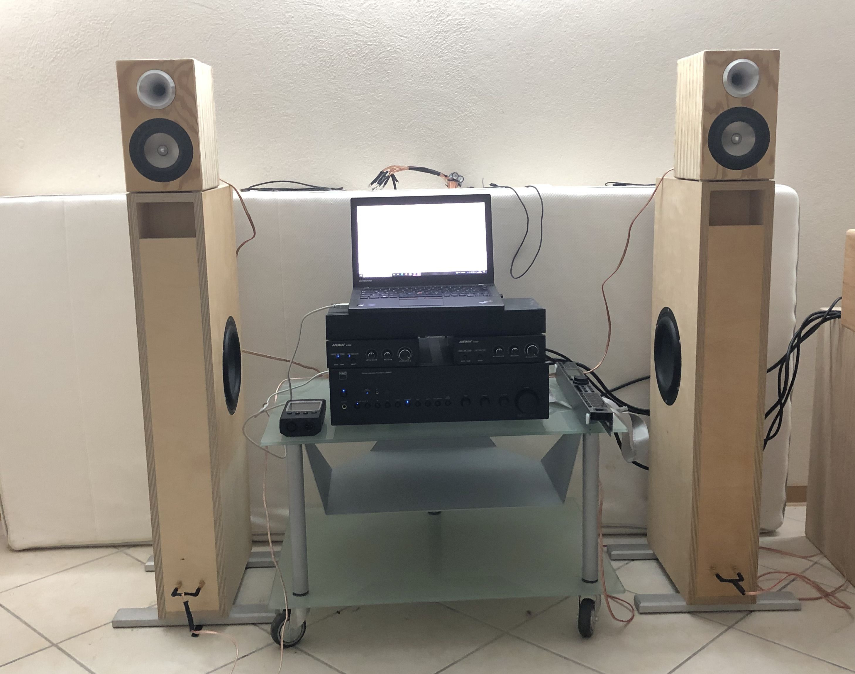

                              • 10991
                              da ich erst Januar 2023 mit den Werkstatttätigkeiten weiter komme, aktuelles Bild der Boxen ist nochmals angehängt, ... wird aktuell die Elektronik geplant und ich bin mit meinem "schon vorhanden" weiter gekommen und muss nichts nachkaufen.
                              Von PC in den Fosi DAC da weiter in die umgebaute Behringer (Bedienpanel kann nach Einstellung abgezogen und verstaut werden) und verteilt auf Bass NAD C272 und Mittel und Hochton in die beiden Class D Verstärker, die im Wohnzimmer schon mit der Stella TIW200B100 gepunktet haben. Jetzt in diesem Falle habe ich bei vollem Pegel natürlich die Verstärkerlein in den Begrenzer gebracht. Die ARIA TL zieht schon ordentlich Strom bei Maxpegel, ... bei dem geringen Kennschalldruck geht richtig Leistung durch die Leitung bei über 100 dB, ... und es war teilweise deutlich lauter. Der Verstärker schaltet dann kurzfristig ab und wieder zu, wenn man leiser dreht. So viel Leitung geht bei den Soli dann nicht mehr durch, es wird dann lediglich die Mittel- und Hochtonkalotte befeuert, ... sodass die Hauptarbeit ganz klar bei den TIW200 angesiedelt ist, und der NAD bringt genügend Leistung. Deswegen habe ich diesen heute auch mal drangehängt, ... der sollte reichen!.
