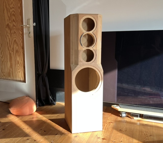

      Langsam lässt sich die endgültige Form erkennen:
Ansichten: 331
Größe: 77,9 KB
      Als ich das Teil von der Seite betrachtete, ist mir direkt ein Name eingefallen: DIVA
      Fehlende Weichenteile kommen erst nächste Woche. Die 1 Ohm MOX-Widerstände sind aus. Also ganz ruhig noch die zweite Box umbauen. Hab allerdings Freitag und Samstag keine Zeit. Die Nachbarn werden es mir danken

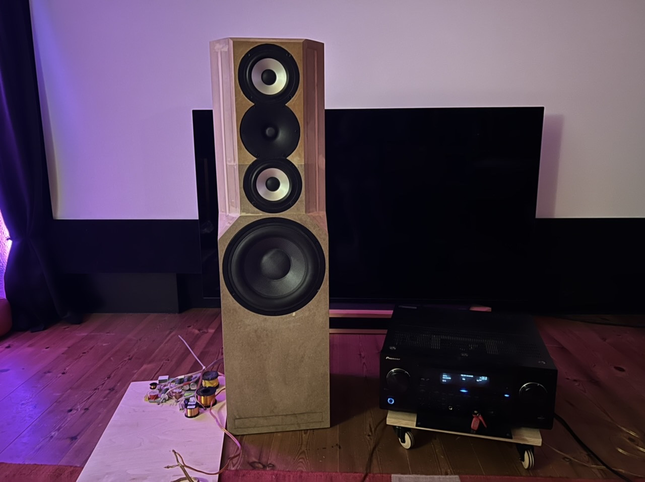

        Lautsprecher drin und die Anschlüsse hinten raus durch die Terminalöffnung gelegt. BR-Öffnung fehlt noch. Das Mitteltongehäuse ist leider undicht. Ich muss mir morgen Dichtband für das WG kaufen.
        Das erste Exemplar der Diva. Gespachtelt und ohne Farbe. Die sieht auf dem Bild wuchtiger aus, als hier live in 3D:
        Klicke auf die Grafik für eine vergrößerte Ansicht  Name: 87645430-A7B3-4EBD-AF7E-0F4C85206D25.jpeg Ansichten: 0 Größe: 62,1 KB ID: 703999
        Ich müsste fast alles für die Frequenzweiche da haben

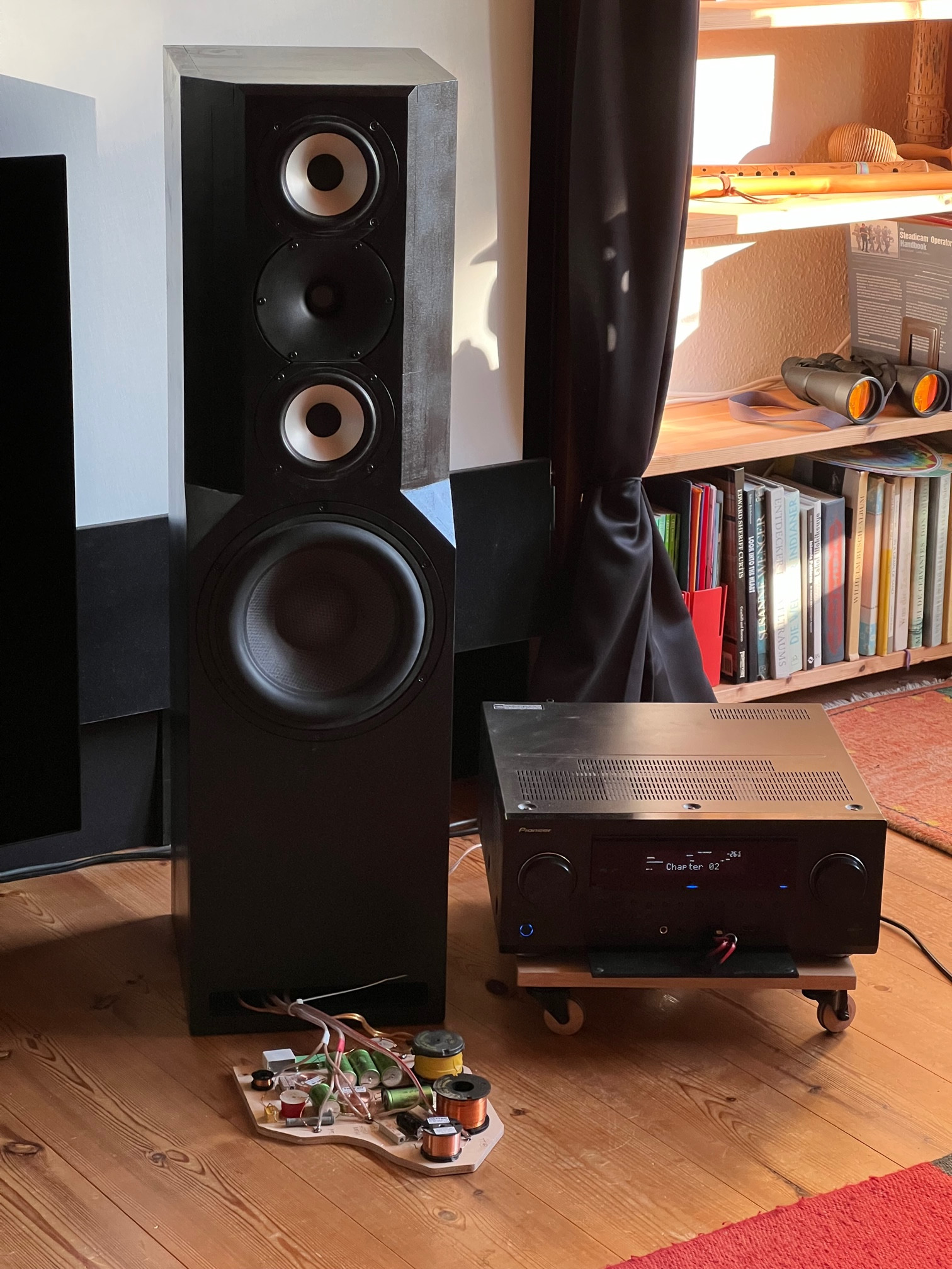

          Mit fliegender Verdrahtung und auf einem Kanal die erste Hörprobe:
Ansichten: 317
Größe: 158,0 KB
          Stimmen klingen natürlich. Klavier auch. Keine Auffälligkeiten. Über den Bass kann man nicht viel sagen. Läuft geschlossen in 65-70 Litern. BR-Kanal mache ich Morgen auf und dann geht es an die zweite Box. Vorher noch zum Baumarkt

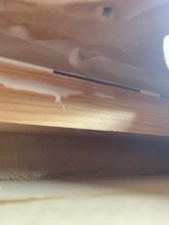

            Die Undichtigkeit im Mitteltongehäuse ist gefunden. Da hat einer die Tür nicht richtig zugezogen. Der Spalt geht direkt nach draussen. Auf 30 cm Länge. Hab gesehen, wie der Holzstaub rausgeblasen wurde, als ich den Mitteltöner reingedrückt hab.
Ansichten: 332
Größe: 12,7 KB
            Nur Abdichten ist jetzt, nach dem zu ist, schwierig. Kauf mir ne kleine Flasche Ponal (wasserfest), um das Aufzutragen. Blindflug mit den Fingern hat nicht so geklappt:
            Kein Plan!
              • 1174
              Ponal ist wasserhaltig, schrumpft - nicht viel, aber… Misch Dir ne Kitt ähnliche Paste aus Sägemehl und Ponal an, und trag die mit dem Finger auf. Bindet auf dem vorhandenen Ponal gut ab, und Du fühlst, wo Du es hindrückst… auch im Blindflug

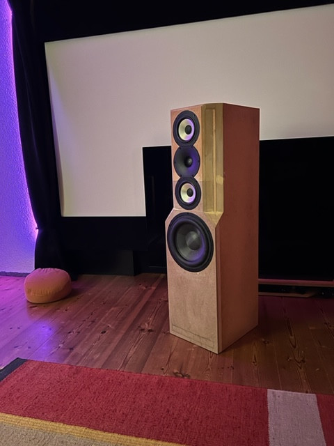

                So jetzt ist die Kiste dicht und schwarz
Ansichten: 261
Größe: 670,2 KB
                Macht ganz schön Druck das Biest

                      Die Boxen sind nur schwarz grundiert. So wie alle meine Lautsprecher
                      Wenn man die komplett neu baut, sieht das nicht so zusammengestückelt aus.
                      Höre jetzt schon stundenlang Musik mit einem Lautsprecher. Unglaublich, wie facettenreich der spielt. Bündelung ist auch ok. Bass passt so in meinem Raum.

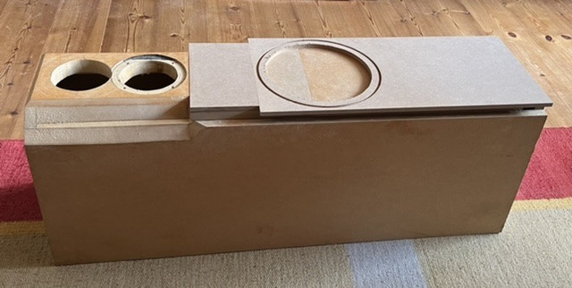

                          Ich antworte mal hier, um den Galerie-Thread nicht zu zerstückeln. Die Action gerade hat ja nichts mit der Box zu tun, sondern mit Resteverwertung
                          Ist ein komplizierter Scheiss so ein Umbau. Da muss ich einen halben Millimeter runterschleifen:
                          Klicke auf die Grafik für eine vergrößerte Ansicht  Name: 8ECDD0EF-C6F8-457F-83F9-A8A23BE85AE8.jpeg Ansichten: 0 Größe: 54,9 KB ID: 704058
                          Neu bauen wäre schneller gegangen und hätte einen Fräser gespart. Aber! MDF ist für mich Sondermüll. Das schmeiße ich nicht einfach in den Müll
                          PS: Es wird bald einen Center mit ähnlicher Bestückung (TIW 250 alt statt TIW 250 XS). Aufrecht angeordnet, möglichst schmal und nur 20 Liter für den TIW. Der TIW 250 alt fühlt sich in 20 Liter pudelwohl, wenn man ihn bei 80 Hz trennt und den Rest an das DBA weitergibt. Da werde ich auch deinen Tipp mit dem Radialschnitt für das runde WG ausprobieren und ob ich das Vieh dann noch dicht bekomme. Evtl. geht das mit dem rechteckigen WG besser. Möglichst schmal soll der Center werden, weil sich eine komplette Bestückung von drei Lautsprechern hinter der Leinwand im akustischen Sinn sehr nahe kommen. Auf eine perfekte Bafflewall habe ich keinen Bock. Das soll noch ein bisschen Luft hinter der Leinwand sein. Die Hohlräume schließe ich aber dennoch mit absorbierendem Material.
                          Ich werde vor dem Bau des Centers mit dem Prototypen der Diva mal die Leinwandeigenschaften testen. Hab hier noch meine alte akustisch transparente Leinwand hängen. Gleiches Material, wie die neue LW. Weil, ich könnte ja auch alles lassen, wie es ist. Aber wer will das schon?
