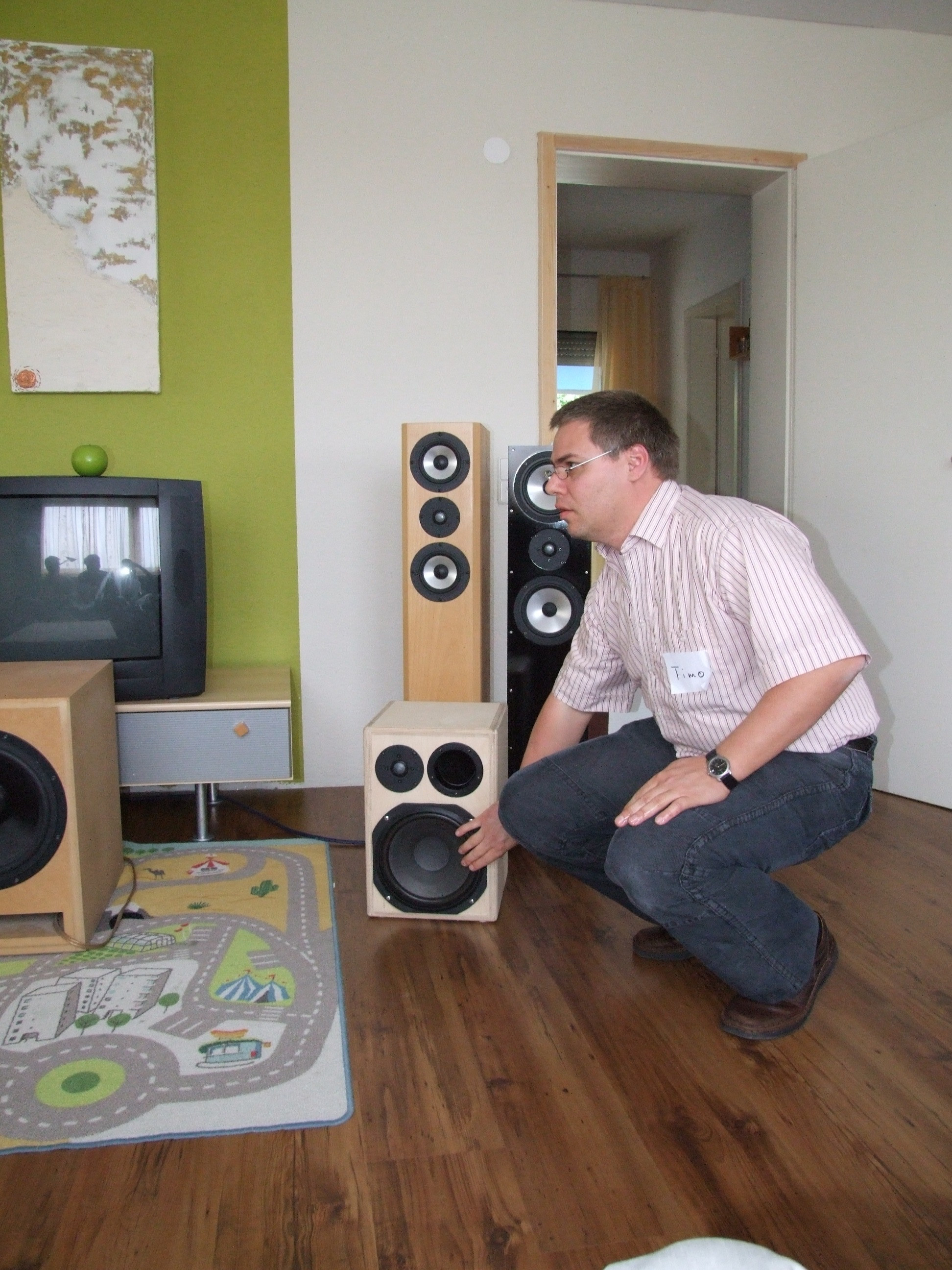

    und im jungen zarten Alter von knapp 40 habe ich diese Box bei einem Treffen bei Jorge mitgebracht, ... KE25 mit Trennung um die 1,2 kHz und TL10B50 im Zweiweger, das dritte runde Teil auf der Schallwand ist kein Mitteltöner sondern das Bassrefelxrohr.
    Das war eine sehr gute Spassbox die auch perfekt Klassik oder andere schwierige Musikrichtungen wiedergeben konnte. Hier war ganz klar die KE der Flaschenhals, ...
