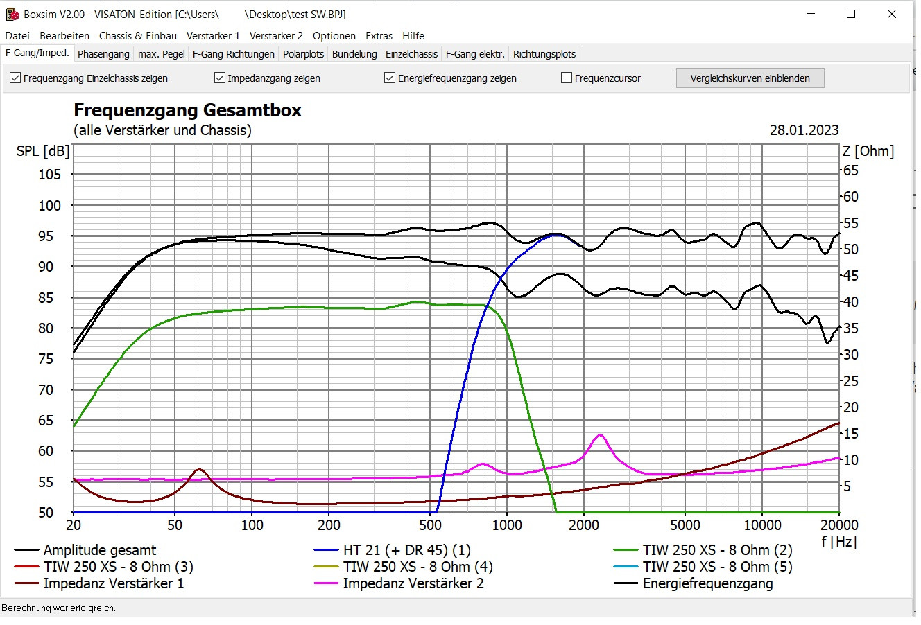

    Hallo!
    In diesen Fall würde ich Boxsim nicht zu sehr vertrauen. Die Simulation von HT21/DR45 hat leider einige Schwächen. Wer es nicht glauben will, vergleich einfach die Simulation des PA110H mit der Messung von Visaton. Die Messung konnte ich nachvollziehen, die Simulation lag da falsch. Der Übergangsbereich am unteren Ende des Horns macht bestimmt Phasensauereien. Die Probleme liegen aber ja wohl eher bei noch tieferen Frequenzen. Von der Beschreibung her so um 150-200 Hz ?
    Wenn Deine alte Messtechnik funktioniert, solltest Du damit alles messen können. Beim Betrachten Deiner Messungen würde ich aber auch nicht direkt ein Problem sehen. Die Frage ist aber, ob man das auf Achse überhaupt erkennen kann oder ob man dazu auch den Energiefrequenzgang / die Richtcharakteristik mit einbeziehen muß.
    Gruß Bernd

    ich meine, dass so eine räumliche Trennung mit solch großen Abständen bei 1kHz ein Abenteurer ist aber es klingt doch. Oder?

    oder so:
Ansichten: 380
Größe: 380,7 KB
    test SW.BPJ
    Einen Kommentar schreiben:
    antwortet
    gestern Abend ein kleiner Test in der Simulation gemacht, mir gefällt es, ...
