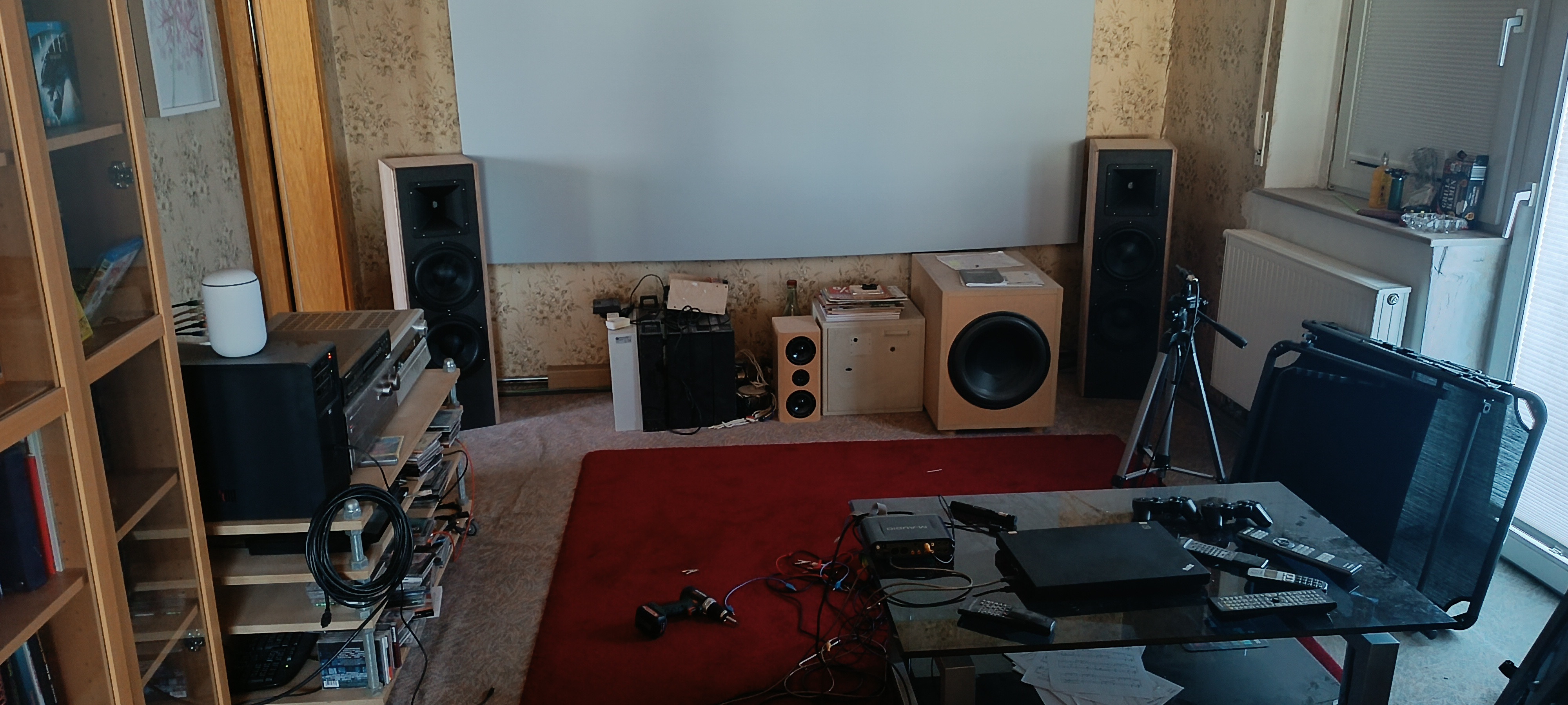

    Huhu
    Also man könnte sagen das Projekt ist seit längerer Zeit Pausiert und in Nutzung. So richtig zufrieden bin ich nicht, aber unzufrieden bin ich auch nicht, teilweise machen diese Lautsprecher ihren Job wirklich verdammt gut, aber schwächen haben sie trotzdem. Sie stehen schon einige Monate im Wohnzimmer und ich höre damit Musik.
    Ich habe minimal den Bass aufgedreht, und die höhen zurück genommen am Verstärker.
    Wenn ich mal wieder Geld über habe kaufe ich mir so Hypex FA503 Aktiv Klopper und probiere diese mal aus.
    Viele Grüße Daniel

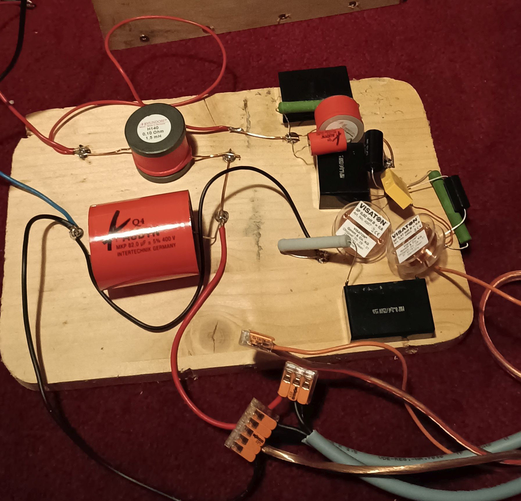

    Und noch ein Bild von der Weiche wo ich andauernd dran herumlöte:
    Klicke auf die Grafik für eine vergrößerte Ansicht  Name: BildWeiche.jpg Ansichten: 0 Größe: 489,8 KB ID: 704540
    Also ich finde wirklich das der Klang schon sehr gut ist, und es immer schwerer wird ihn zu verbessern.
    Ohne den 0,33µF Kondensator klang es dumpf, aber vorher wurde es nach längeren hören nervig.
    Keine Ahnung ob ich den Bereich um 6kHz noch etwas verbessern kann.
    Dauert halt alles immer, weil man ja immer probehören muss.
    MfG Daniel
