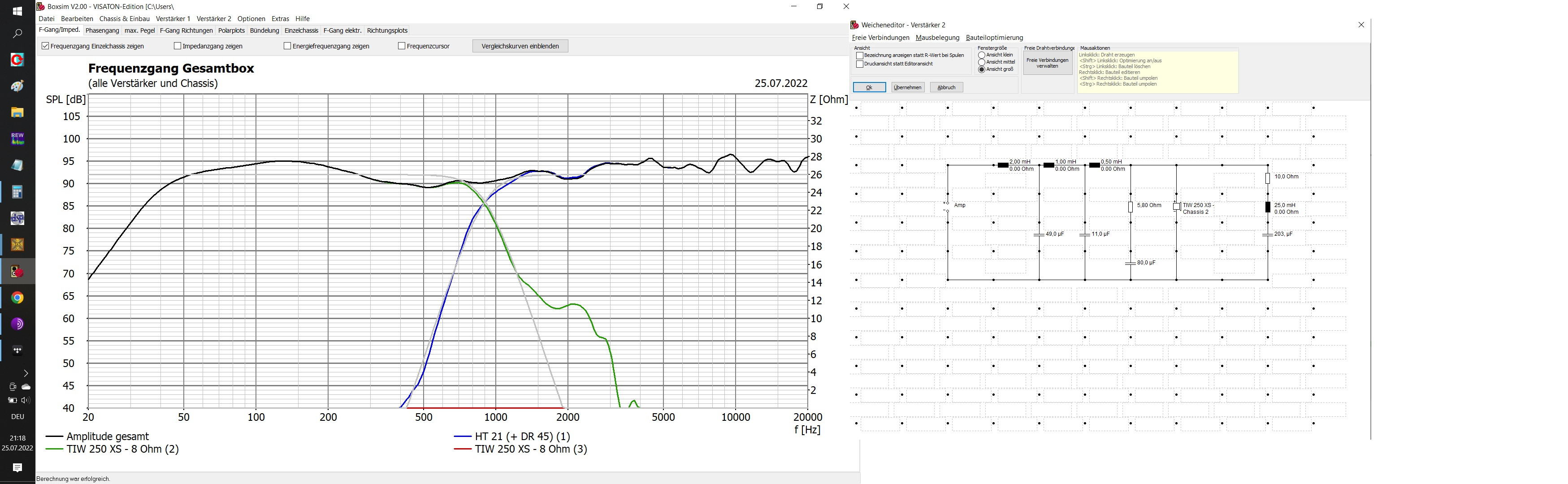

    Ich will dir zeigen was ich meine:
    Hier nur mit einem TIW250 und teilaktiv aber nur weil es einfacher zum simulieren ist. Man muss für 2TIW nur die Werte der Bauteile umstellen.
    Klicke auf die Grafik für eine vergrößerte Ansicht  Name: 1xTIW250PA Box SW.jpg Ansichten: 0 Größe: 726,0 KB ID: 703969 Standbox Passiv HT21 2xTIW250XS_V6 SW.BPJ

      Ich glaube deine Messungen sin OK
      Eine Kalibrierung vereinfacht schon deine Arbeit.

          Also ich habe mal weiter gemacht, gehört gemessen, Frequenzweiche abgeändert,
          mit dem mini DSP Frequenzbereiche abgesenkt und erhöht zum Testen usw.
          Den Lautsprecher gedreht und gemessen, die Entfernung Vom Mikrophon verändert, also ganz viel rumprobiert und versucht irgendwelche Erkenntnisse zu gewinnen.
          Und das ganze mit der Concorde WG verglichen, es klingt wirklich so krass anders,
          aber irgendwie habe ich trotzdem das Gefühl das es auch einigermaßen ausgewogen ist mit der aktuellen Frequenzweiche.
          Was das mit dem Aktivieren angeht müsste ich einfach zuviel Zeug kaufen,
          und die kommende Heizkostenrechnung demotiviert mich gerade in dem Bereich Geld auszugeben.
          Und ich habe immer das Gefühl das der mini DSP den Klang verschlechtert.
          Die aktuelle Frequenzweiche:
          Messung von dem aktuellen Stand:
          Messung nur der HT:
          Messung nur der TT:
          Also keine Ahnung, ich glaube ich werde es mal gescheit aufbauen und in Stereo testen.
          MfG Daniel

            Ich denke dass der TIW250 ehe bis 500Hz konstruiert wurde und nicht bis 1kHz. Du hast einen Bodybuilder mit einer Diva verbunden. Das kann nicht gut klingeln.
            Als ich den PAW25 für meine Hornbox testete hatte ich aus Lust und Laune den PAW mit einer 1" Kalotte gepaart. Ein lineare Amplitudengang aber es klang im vergleich zu 3 Wege Box einfach bescheiden und die ALs130 sind einfach klasse. Da kann man viel falsch machen und dennoch klingen sie ganz gut.

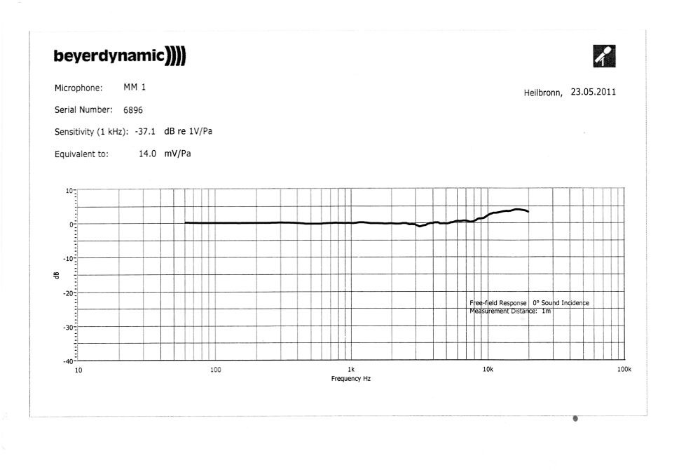

                Hallo!
                Sollte das mit den Kalibrierdateien für das MM1 noch nicht geklappt haben, hier der Link:
                www.beyerdynamic.com/mm1-register
                Bei mir kamen sie innerhalb weniger Minuten, allerdings natürlich werktags zu normalen Arbeitszeiten. Ich finde es schon toll, das jedes Mikro einzeln gemessen wird und die Daten dann digital verfügbar sind.
                Gruß Bernd

                  Das muss ich unbedingt mal machen, auch wenn mein Mikrofon schon sehr alt ist, also fast ein Jahrzehnt könnte es sein. Zum messen benutze ich ein M Audio fast track pro, dafür habe ich extra einen alten PC mit Windows 7 aufgehoben weil es für Windows 10 keine Treiber gibt
                  Der Mini DSP ist auf jeden Fall eine Hilfe, ich glaube ich muss mir noch mal einen Verstärker bauen zum testen, zum messen habe ich einen Einkanal TDA7294 Verstärker mal gebastelt, aber es ist ja ein großer Unterschied ob es jetzt den Hochtöner oder Tieftöner betrifft also die Änderung, dies zu separieren wäre vorteilhaft.
                  Und was ich auch mache ist viel Probe hören, und dann schaue ich mit der Android App spectroid welche Teile von der Musik in welcher Frequenz sind, und mir zu dominant erscheinen, oder zu sehr im Hintergrund sind. Also es klingt schon ganz okay aber wird nach längerer Zeit etwas anstrengend, und irgendwie habe ich das Gefühl dass der Mittel und Hochton immer noch zu sehr präsent ist.
                  Aber Versuch macht klug.

                    #84
                    Hallo!
                    Meins hat die Seriennummer 28342. Deins müßte dann ja sehr viel niedriger sein.
                    Gruß Bernd

                      Ja stimmt ist die Seriennummer 6896
                      Keine Ahnung ob es sich vielleicht auch über die Jahre verändert hat.
                      Denke aber eher nicht.

                      Was ich auch noch probieren wollte die Position vom Lautsprecher ändern,
                      momentan steht er immer mitten im Raum wenn ich probe höre,
                      dann wollte ich auch mal Stereo Testen, und endlich wolle reinstopfen.
                      Habe Terminals paar Widerstände und 1µF 1,5µF 2,2 µF Kondensatoren zum rumprobieren bestellt.
                      Also macht schon spaß das ganze, und ich will versuchen alle Fehlerquellen auszuschließen.
