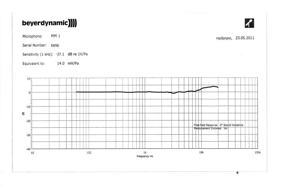

    Hallo hier kann man mit dem Mikro messen und den alten kalibrieren:

    Ja stimmt ist die Seriennummer 6896
    Keine Ahnung ob es sich vielleicht auch über die Jahre verändert hat.
    Denke aber eher nicht.
Name: Beyerdynamic MM1 Messprotokoll.jpg
Ansichten: 431
Größe: 80,1 KB
    Was ich auch noch probieren wollte die Position vom Lautsprecher ändern,
    momentan steht er immer mitten im Raum wenn ich probe höre,
    dann wollte ich auch mal Stereo Testen, und endlich wolle reinstopfen.
    Habe Terminals paar Widerstände und 1µF 1,5µF 2,2 µF Kondensatoren zum rumprobieren bestellt.
    Also macht schon spaß das ganze, und ich will versuchen alle Fehlerquellen auszuschließen.

    Hallo!
    Meins hat die Seriennummer 28342. Deins müßte dann ja sehr viel niedriger sein.
    Gruß Bernd

  • Bernd
    antwortet
    Hallo!
    Sollte das mit den Kalibrierdateien für das MM1 noch nicht geklappt haben, hier der Link:
    www.beyerdynamic.com/mm1-register
    Bei mir kamen sie innerhalb weniger Minuten, allerdings natürlich werktags zu normalen Arbeitszeiten. Ich finde es schon toll, das jedes Mikro einzeln gemessen wird und die Daten dann digital verfügbar sind.
    Gruß Bernd
