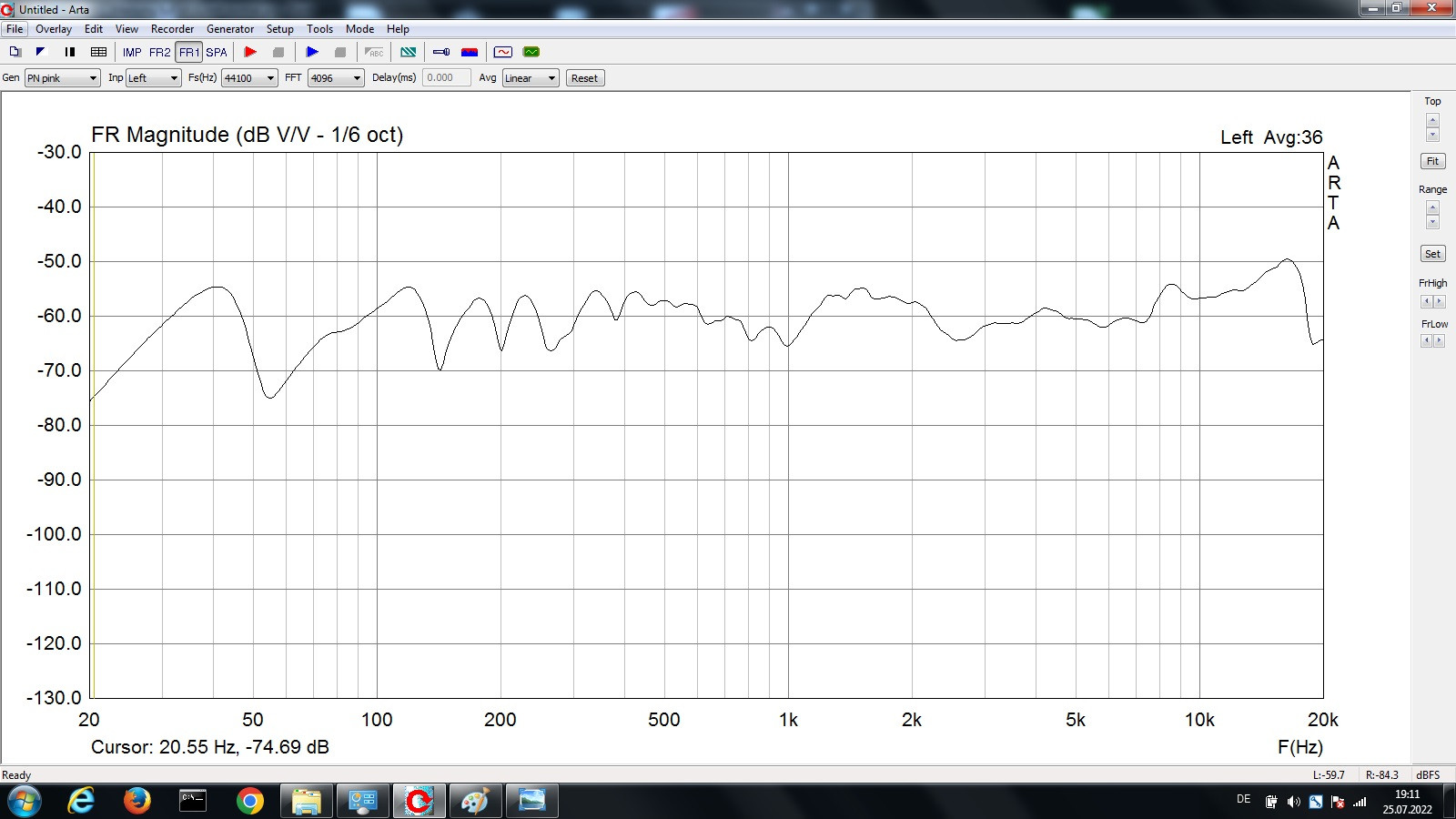

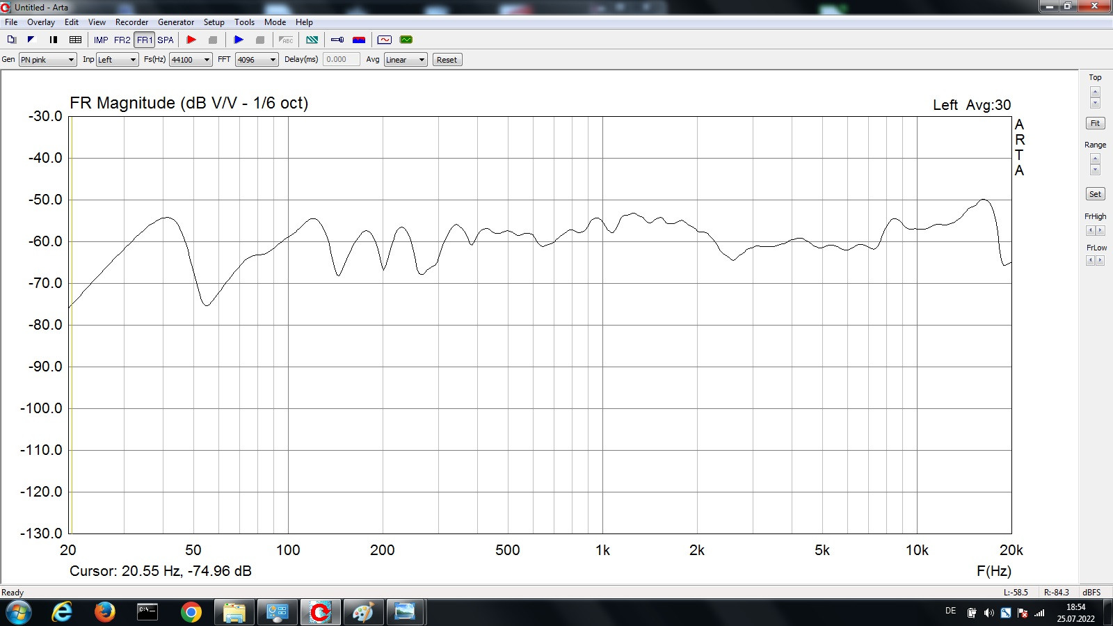

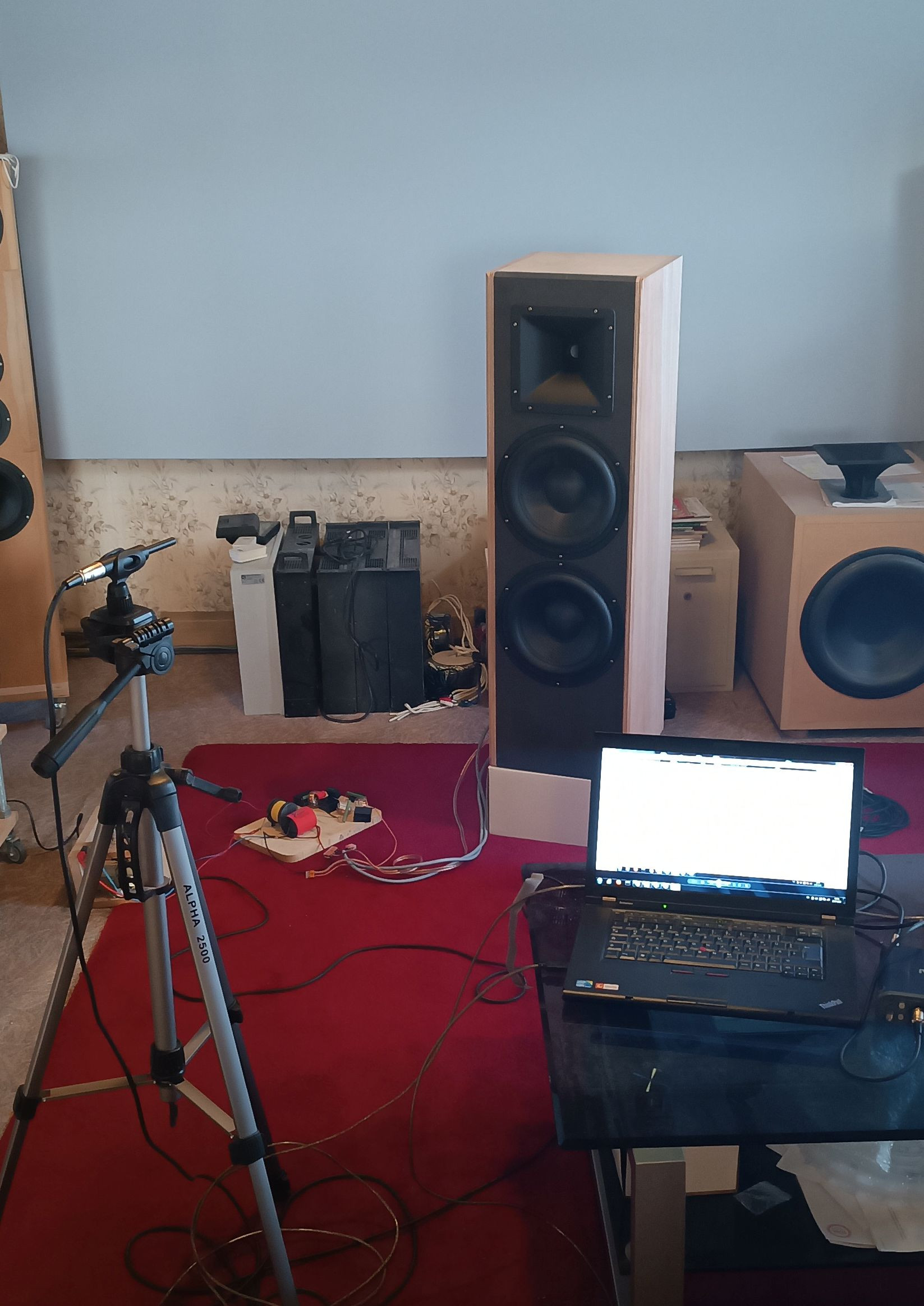

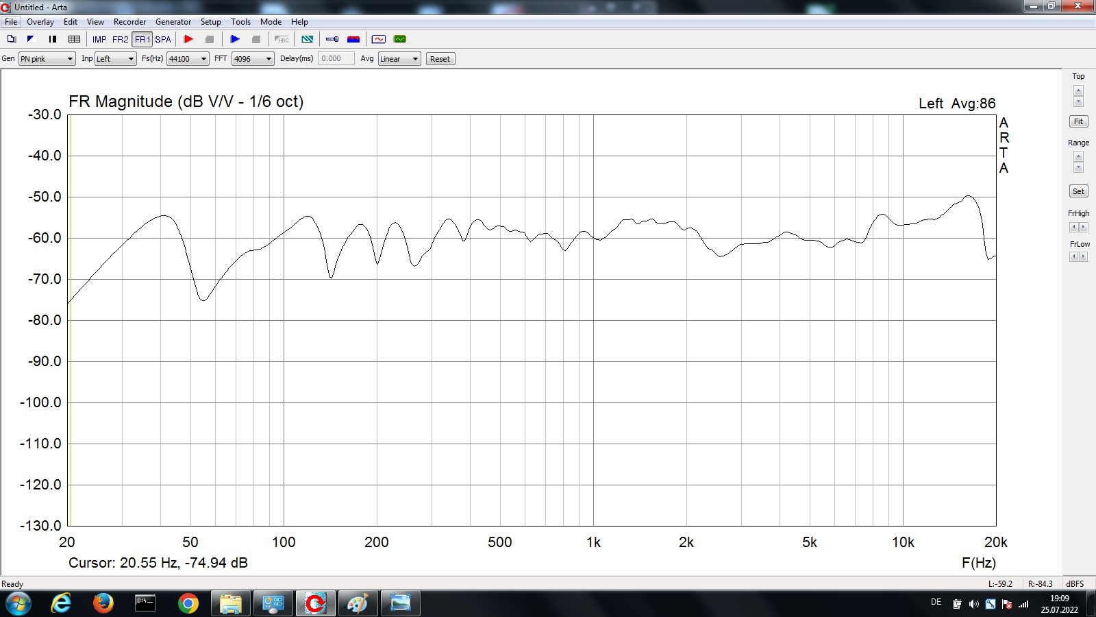

    Also ich habe mal weiter herum probiert.
    Eins vorweg der Bass gefällt mir einfach extrem gut, Trocken tief einfach nur brutal.
    Der Hochton ist natürlich nicht auf dem Niveau der Concorde, aber alles andere als schlecht.
    Man neigt dazu sehr Laut zu machen, und dann bin ich mir nicht mehr sicher ob es am Pegel liegt oder an einer fehlerhaften Abstimmung.
    Ich habe einen Lautsprecher gemessen, und die weiche abgeändert,
    beim Phasengang bin ich mir unsicher ob ich vielleicht potential verschenke.
    Ich messe auch eine Überhöhung bei 1000-2000Hz und der mittelton ist jedenfalls sehr präsent,
    aber ich hab das Monster von Lautsprecher auch einfach nur mitten ins Heimkino gestellt zum messen.
    Habe noch nicht mal dämmwolle in den Lautsprecher gepackt, und auch keine Dichtbänder verwendet.
    Mein Plan war messen, dann Terminals und eventuell noch 2-3 Frequenzweichenbauteile bestellen, um dann alles richtig zu vollenden.
    Klicke auf die Grafik für eine vergrößerte Ansicht  Name: Messaufbau.jpg Ansichten: 0 Größe: 518,4 KB ID: 703960
    Alte Weiche
    Klicke auf die Grafik für eine vergrößerte Ansicht  Name: Messung alte weichel.jpg Ansichten: 0 Größe: 224,8 KB ID: 703961
    Neue Weiche
    Klicke auf die Grafik für eine vergrößerte Ansicht  Name: Messung neue weiche normal.jpg Ansichten: 0 Größe: 225,1 KB ID: 703962
    Neue Weiche verpolt
    Klicke auf die Grafik für eine vergrößerte Ansicht  Name: Messung neue weiche verpolt.jpg Ansichten: 0 Größe: 225,2 KB ID: 703963
    Standbox Passiv HT21 2xTIW250XS_V6.BPJ
    Mein Messmikrofon Beyerdynamic MM1 wird ab 8kHz Lauter, also lauter ca 4dB bei 16Khz

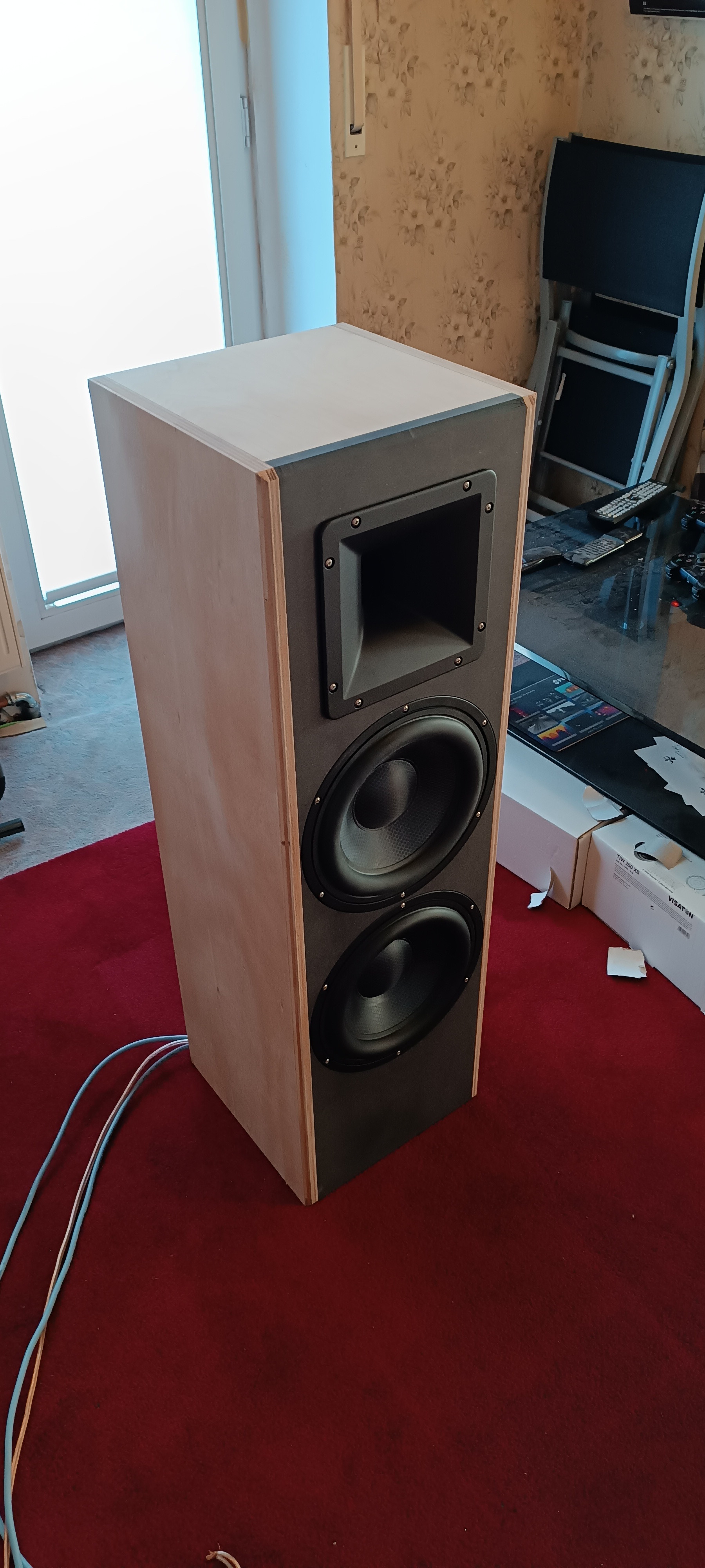

    Vielen dank, werde sie bei Gelegenheit mal messen, da muss ich vor allem noch etwas Erfahrung sammeln.
Ansichten: 487
Größe: 1,05 MB

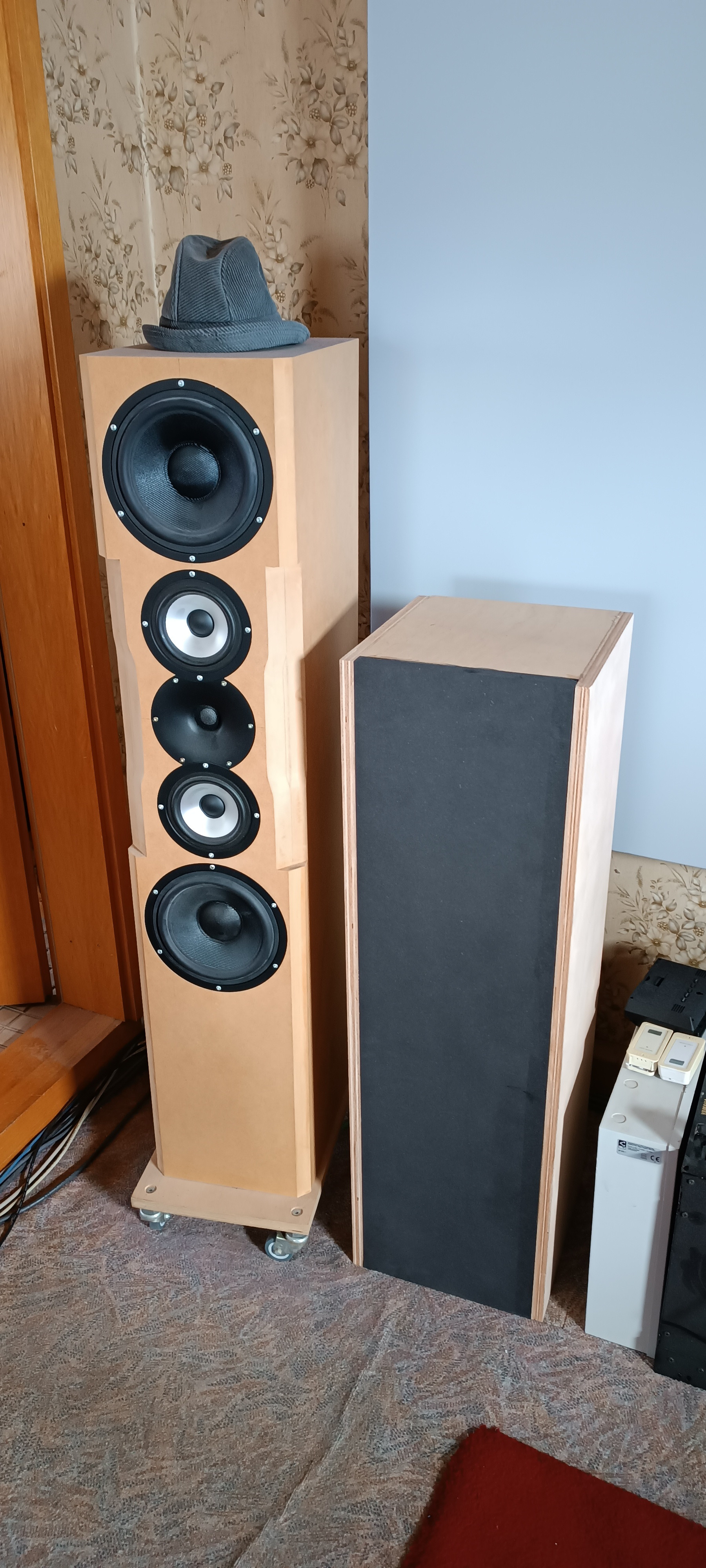

    Ich habe mal wieder etwas weiter gemacht und finde die Gehäuse sind cool geworden. Steinigt mich aber ich will es ernsthaft erstmal mit einer Frequenzweiche probieren. Mit der ersten Testversion klingt es zumindestens nicht scheiße, in meinem großen Raum haben sie zu wenig Bass aber ich baue sie ja für das Wohnzimmer. Hoffe dort passt die 40hz Bassreflex Abstimmung.
    Und ich habe natürlich erst ein Lautsprecher fertig, wollte erstmal messen und den Frequenzgang gerade bekommen und so weiter, und dann mal Stereo testen. Noch habe ich nichts gemessen und höre als mit einem Lautsprecher Musik
    Zumindestens klingt das schon ernsthaft nach Musik, und ich höre nicht direkt dass irgendwas zu viel oder zu wenig ist. Aber mit einem Lautsprecher ist testen ja immer schwierig.
    Also das Gehäuse von dem anderen ist natürlich auch schon fertig komplett, nur habe ich noch keine Chassis hineingeschraubt.

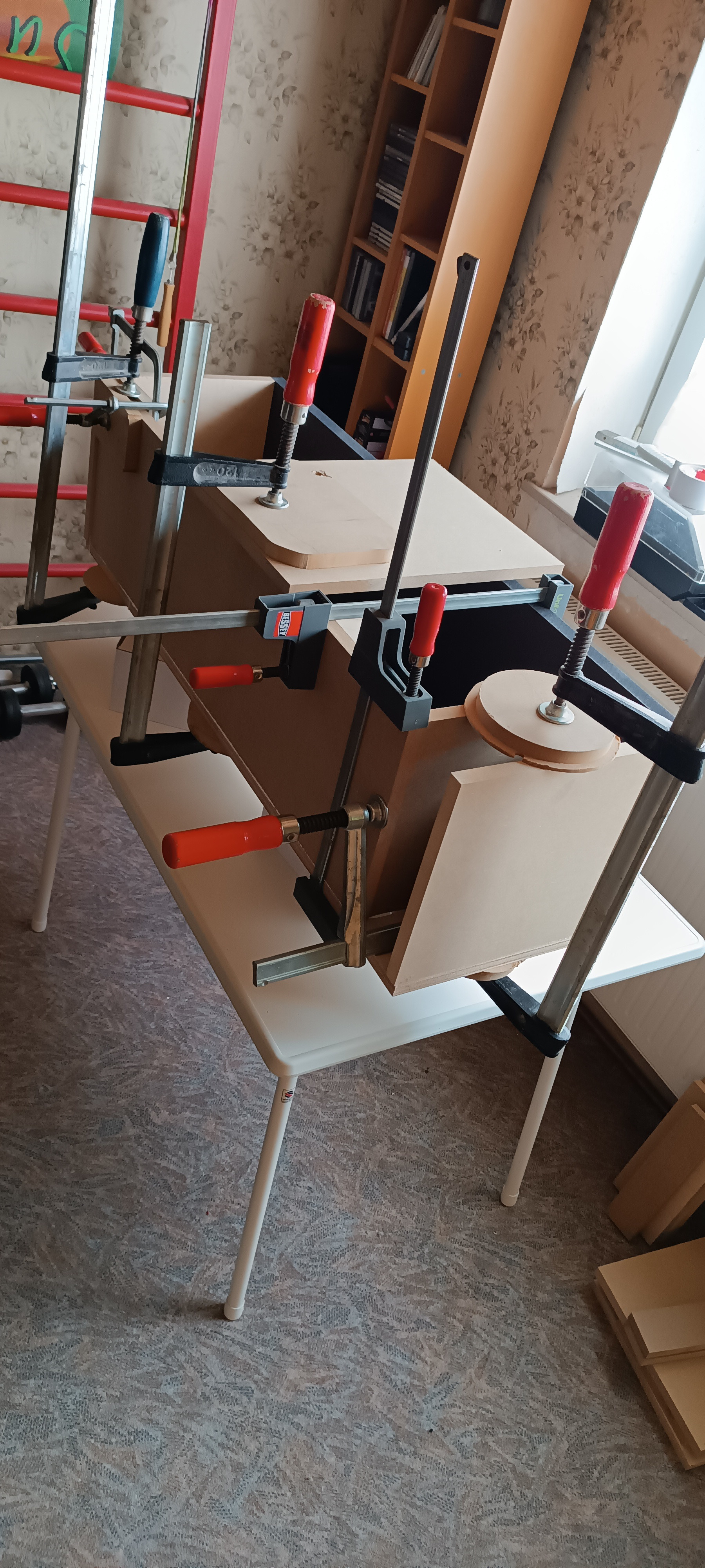

    Huhu ich lebe noch
    Ich habe endlich mal angefangen, aber dauert alles noch.
    MfG Daniel
