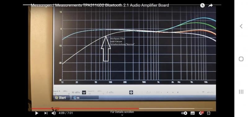

    Laut einer anderen Rezension kann er das. Aber offenbar zu tief, siehe Bild. (Normal ist die höchste einstellbare Filterfrequenz). Irgendwo hab ich das auch mal in der Beschreibung gelesen, aber ohne Details. Vom Kundenservice erfährt man leider auch nix Brauchbares. Der scheint dann jedenfalls nicht geeignet... schade. Danke fürs nachhaken, das hätte ich übersehen.

      ich habe lange recherchiert, leider habe ich keinen gefunden mit einem Hochpass für die Breitbänder, das muss man halt passiv machen, das geht gut, ... Gruß Timo

          Der Hinweis auf die Pacto Bestückung ist jedenfalls Gold wert. Vielen Dank dafür. Der FR58 scheint mir der ideale Kandidat für das Vorhaben. Der passt ganz ohne passive Bauelemente ins Konzept mit dem Nobsound Verstärker Board (mit 6dB Hochpass bei 100 Hz und 12dB Tiefpass bei ca. 200 Hz) Die Phase sieht so deutlich besser aus und die Maximalpegelproblematik ist auch marginal. Und das mit weniger als 100€ für die Bestückung. Top!
          Wobei mich nach wie vor interessieren würde wie real diese Problematik überhaupt ist, da der W130X ja an einem eigenen Verstärker hängt...

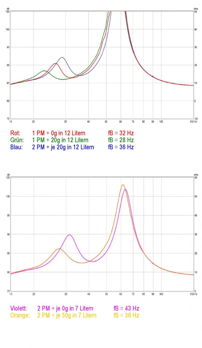

                    Falls du den "Schwabbler" im Bild verwenden willst, könnte das Gewicht, wie Timo schon festgestellt hat, eher schon unbeschwert zu groß werden; die Membran ist eine Stahlplatte mit ca 60g ! Ich bin damit auch am testen, aber nicht mit so winzigen Volumina (12l ist die PACTO und 7l der SUB W130X):

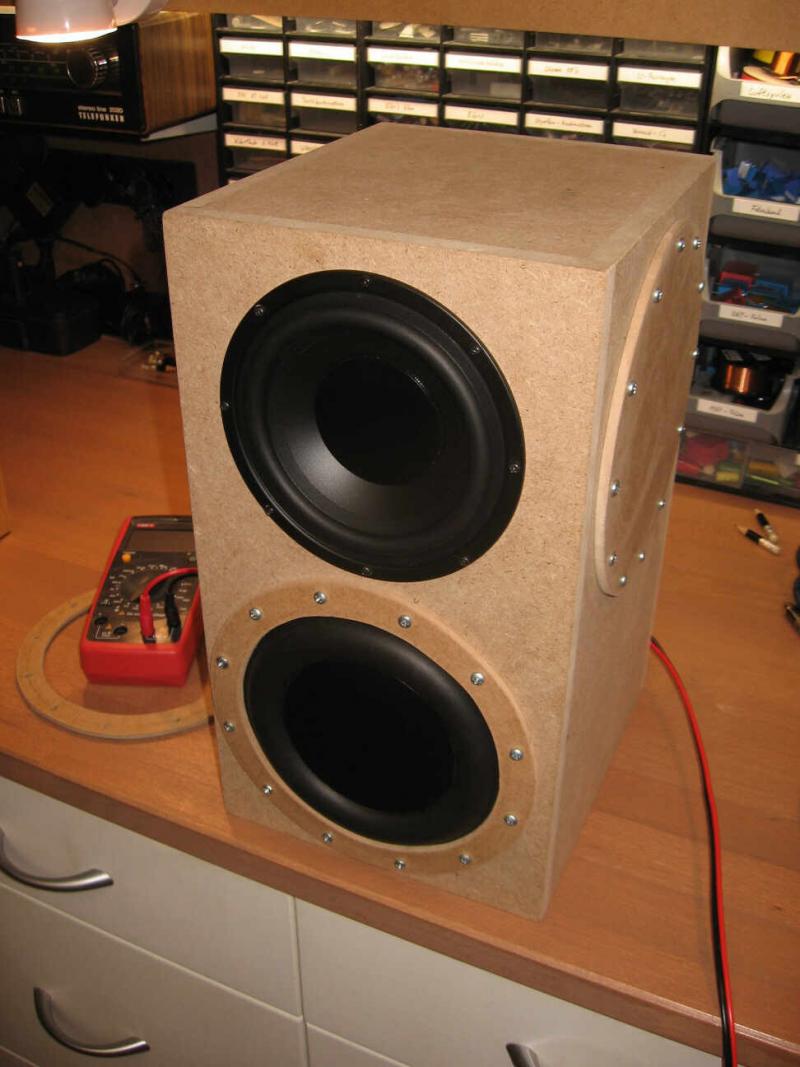

                      • 10991
                      dies war von einem Forenfreund hier, eine selbstgebaute Passivmembran mit einer Membran aus Sperrholz und einer Sicke aus einem Fahrradschlauch, ich habe im Kellerraum nur die Abstimmung des Subwoofers gemacht mittels rundem Abfall von Chassisfräsungen und die "kleinen Feiglinge" als SATs dazu. Die Elektronik kam von einem dritten Forenfreund.
                      Beim ersten Einmessen hatten wir lange Gesichter da der Subwoofer die ganz tiefen Töne nicht abspielte, bis ich dann die Woche drauf, die Passivmembran schwerer gemacht habe um eine tiefere Abstimmung zu erhalten, und es hat geklappt. Der Sub hat die 25 Hz und die 120 dB im Kellerraum locker geschafft, was einigen deutlich zu laut war, aber so ist der Begriff "Kellerprojekt" entstanden. Also was richtig "Lautes".

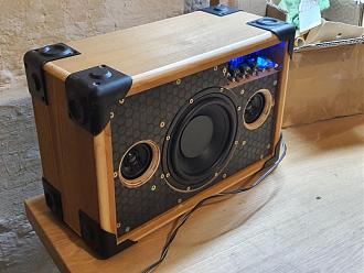

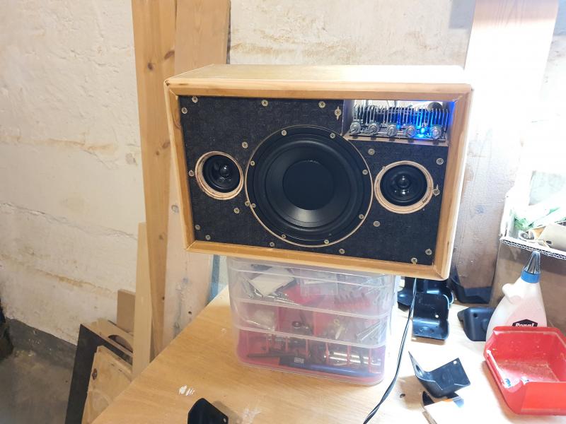

                          So, der Rohbau steht soweit. Hier und da hab ich wieder gepfuscht, aber die Schallwand wird noch verkleidet und bespannt, da ist das halb so schlimm. Hab jetzt erstmal geschlossen aufgebaut, weil die Passivmembran noch unterwegs ist. Dämmmaterial ist auch noch keins drin.
                          Klicke auf die Grafik für eine vergrößerte Ansicht  Name: 20210418_215311.jpg Ansichten: 0 Größe: 69,1 KB ID: 688481
                          Klicke auf die Grafik für eine vergrößerte Ansicht  Name: 20210418_213855.jpg Ansichten: 0 Größe: 60,0 KB ID: 688482
                          Das erste Probehören war aber schon ganz zufriedenstellend. Der Klang ist schon ordentlich voluminös. Frauenstimmen und Blasinstrumente kommen sehr schön rüber. Kann man sehr gut anhören, aber es haut mich nicht vom Hocker. Irgendwas stimmt noch nicht so ganz. Hab bisher nur mit dem Audiotool auf dem Handy gemessen und eingestellt und nach Gehör nachgeregelt.
                          Mit dem Verstärker bin ich noch nicht so zufrieden. Der Hochpass tut zwar, ist aber tatsächlich nicht einstellbar. Der Regler für Treble Frequency verstellt den Wirkbereich der Lautstärkeeinstellung für die L/R Kanäle. In niedrigster Einstellung sollte er den gesamten Frequenbereich abdecken, was ich ja brauche, um den Pegel etwas zu senken. Es sieht aber so aus, als würde er den Bereich über 10kHz dann immer runter ziehen. Das wäre doof. Das muss ich mir aber erstmal mit Messmikro anschauen.

                              Sieht erst einmal richtig gut aus finde ich. Fast zu schade, um es mit Bespannstoff zu verdecken. Aber ohne Schutz wäre es wohl auch nicht so gut. Nur der Verstärker in der Ecke wäre nicht so mein Ding. Ich glaube, ich würde in notfalls extern benutzen, als kleiner Zusatzkasten obendrauf. Anderseits, wenn das ganze hinter Bespannstoff verschwindet, außer die Regler, geht es auch wieder.
                                • 3745
                                Müsste da nicht noch ein Griff dran?
