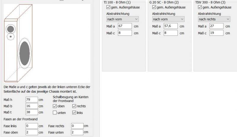

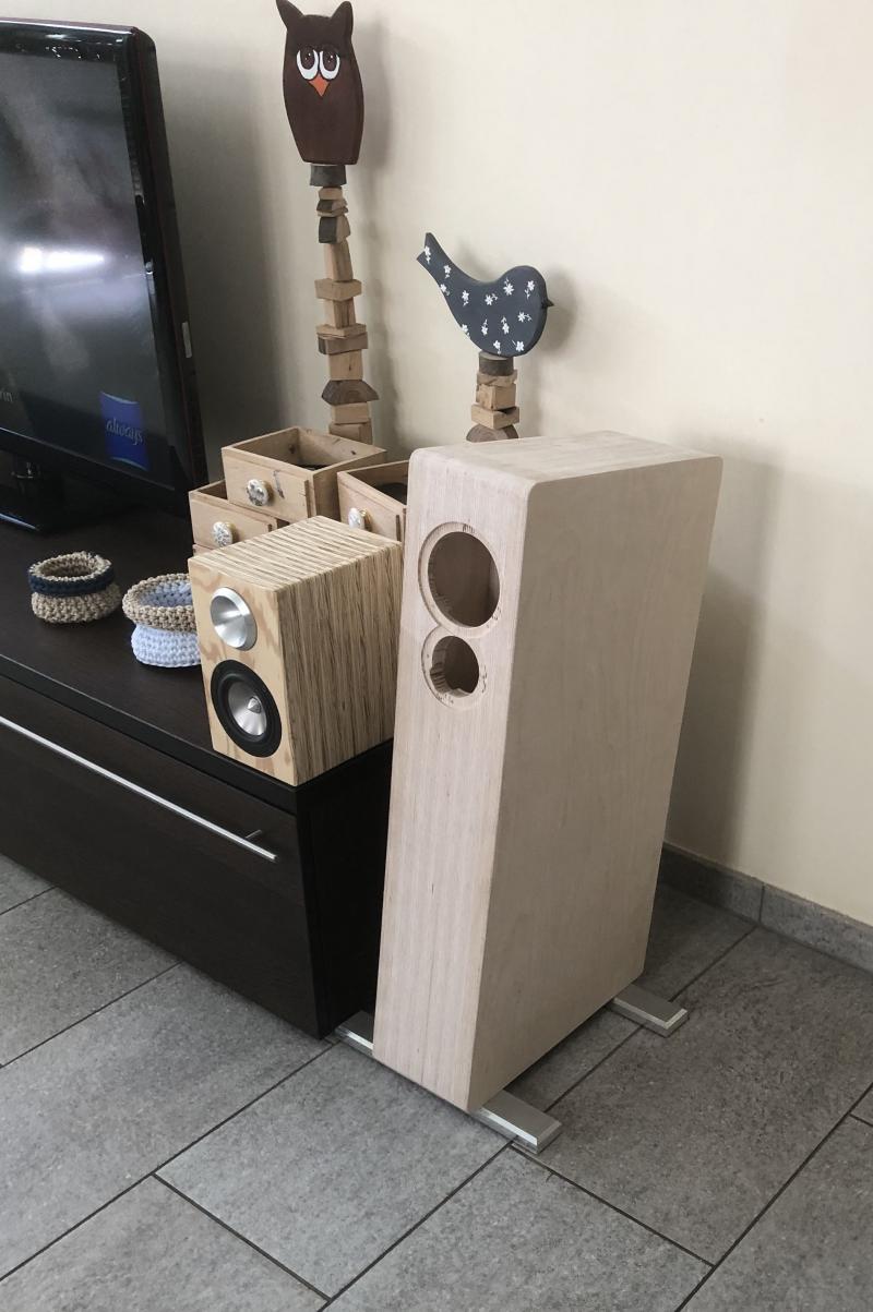

    das Gehäuse bekommt die gleiche Neigung wie auf dem Bild. Ich bin auf 6grad gekommen. Habe einige Bilder der designboxen genau angeschaut und habe so die sechs Grad ermittelt. Was bedeutet dass vorne 79 cm hoch ist und hinten 74, bei Breite der Seitenwand von 38. ich hab’s nur grob ausgerechnet und in der Werkstatt genau ermittelt.
    noch was erschreckendes. Ich dachte ich bekomme 25 mm MPX. Auf der Rechnung stand 24 mm, und es hatte 23,4 mm. Was bei meinen streifenboxen richtig viel Breite ausmacht, was ich jetzt nicht mehr habe. Es bedeutet dass der tiw300 sehr tief auf der anderen Seitenwand eingefräst werden musste. 16-17 mm bei 23,4.

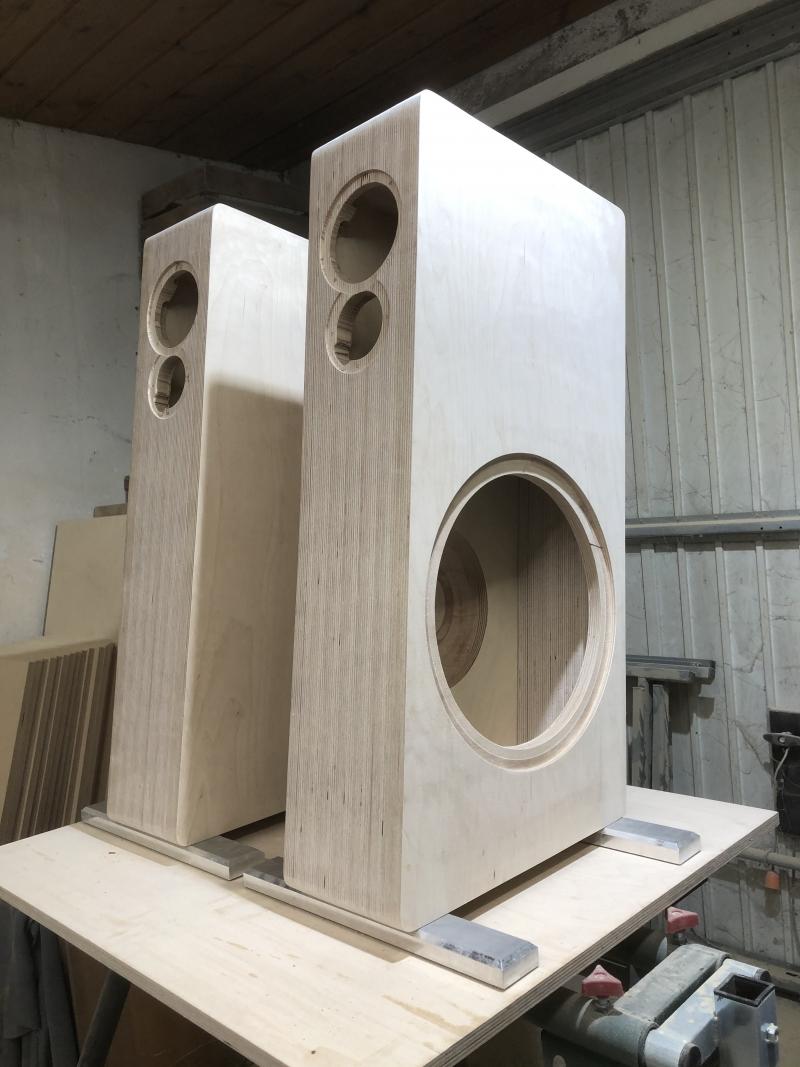

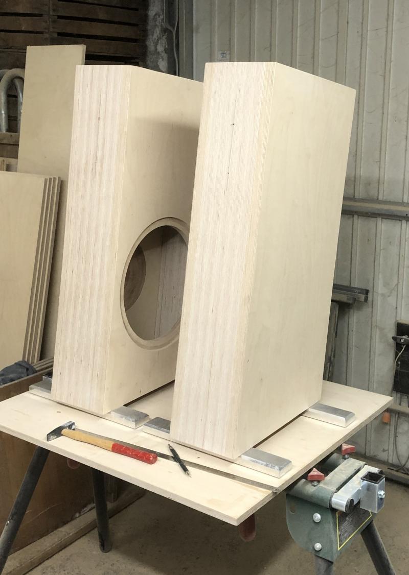

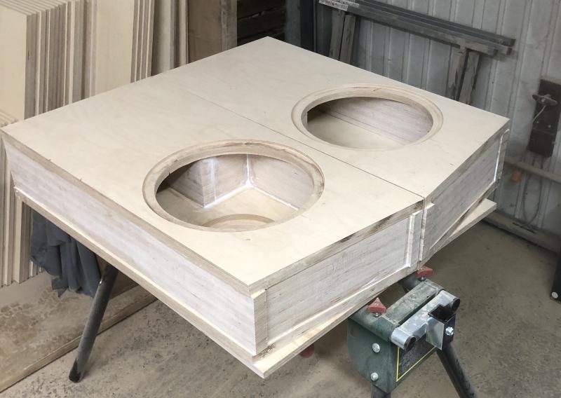

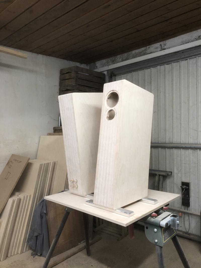

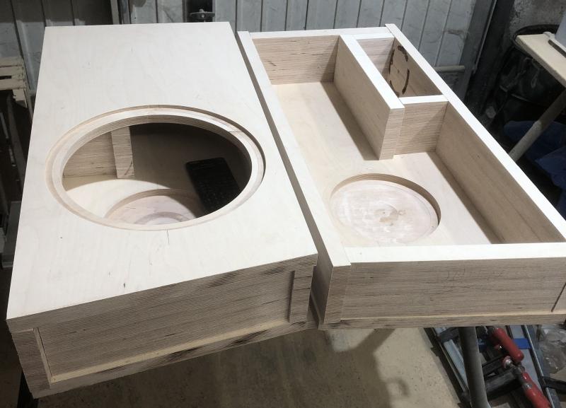

      heute ist nicht alles "glatt" gegangen, aber es passt nach etlicher Nacharbeit, hauptsächlich musste ich 90 Grad-Winkel nachsägen.
      Der TI100 hat jetzt doch etwas weniger Volumen bekommen (3,5 Liter, der Rest steht dem TIW300 zur Verfügung, um die 25 Liter), da musste ich dann zwei Brettchen neu anfertigen und das hat Zeit gekostet, da ich keine Reststücke von gestern hatte.
      Ich wollte noch ein Betonstein sehr weit oben anordnen, ich habe aber keinen passenden in der Werkstatt bekommen. Jetzt wo die Box im Groben fertig ist, sehe ich dies auch für unnötig. Mit veränderlichen Wandstärken von 24 bis 35 mm habe ich jede Menge Material verbaut. Zur Erinnerung: ich hatte bei der Megastella das Problem, dass bei vollem Pegel der TIW300, als Seitenbass, ganz gewaltig am Gehäuse zerrt, an der Oberkante schwingte das Gehäuse geschätzte 2mm. Was zunächst einmal einen Wirkungsgradverlust darstellt, aber natürlich auch ein optisches Problem ist, wenn die Box irgendwann mal woanders im Raum steht. Das Thema hatten wir schon häufiger hier besprochen, deswegen ist folgendes umgesetzt: Bass möglichst tief angeordnet, bei schmalem Gehäuse seitliche Ausleger montieren, möglichst viel Gewicht nach oben packen.
      (Das kleine Ding ist schon ohne Chassis richtig schwer geworden, dies ist auch der Grund warum ich hier wieder auf der Couch liege und mit Rückenproblemen zu kämpfen habe)
      noch zwei Werkstattbilder von heute:
Ansichten: 401
Größe: 35,6 KB

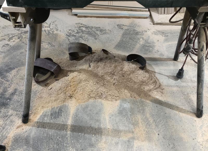

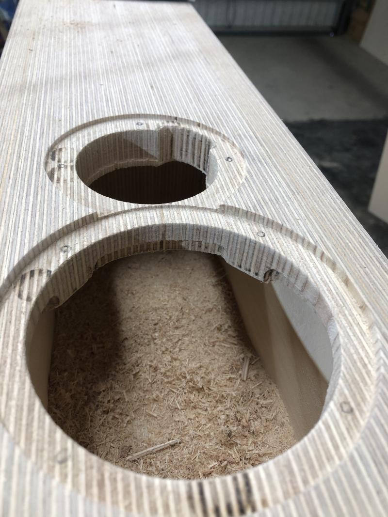

          Ich habe ausnahmsweise ein Bild von den Holzspänen aus diesem Projekt gemacht, da ich dieses Mal so dickes Material 24 mm MPX verwendet habe, sind da jede Menge Späne entstanden. Und ich bin noch nicht fertig.

          und noch eine Stellprobe mit den Alufüssen der Megastella.

          ich musste sehr viel Auskitten/ Spachteln, das Material ist dieses Mal nicht sehr gut, ... das hat mich locker drei Stunden Zeit zusätzlich gekostet. Auch das Fräsen war alles andere als Einfach, denn so dickes Material verwende ich in der Regel nicht, 15 mm ist bei mir Standard, in wenigen Fällen auch 18 mm. Bei 24 mm wird der Fräser ganz schön warm, und man muss besonders aufpassen, dass es keine Verfärbungen im Holz gibt, und alles nur um möglichst viel Gewicht zu erhalten.
          Bei einem So großen Basstreiber geht auch keine Impulskompensation, wo soll denn der zweite Treiber hin? Und mit Sand habe ich auch keine so guten Erfahrungen gemacht, ich habe da mal ewig gebraucht um durch ein kleines Loch den Sand zu füllen. Einen passenden Betonstein habe ich auch nicht gefunden, so habe ich eine möglichst dicke Materialstärke gewählt, für die Schallwand 25 mm und für die Zwischenbretter 32 mm, die müssen ja nicht Bündig gefräst werden, mein Fräser hat nur 25 mm Länge. Alles in Allem ist das Gehäuse deutlich schwerer als bei der Megastella, somit wirds auch besser, mit dem hin- und herwandern.

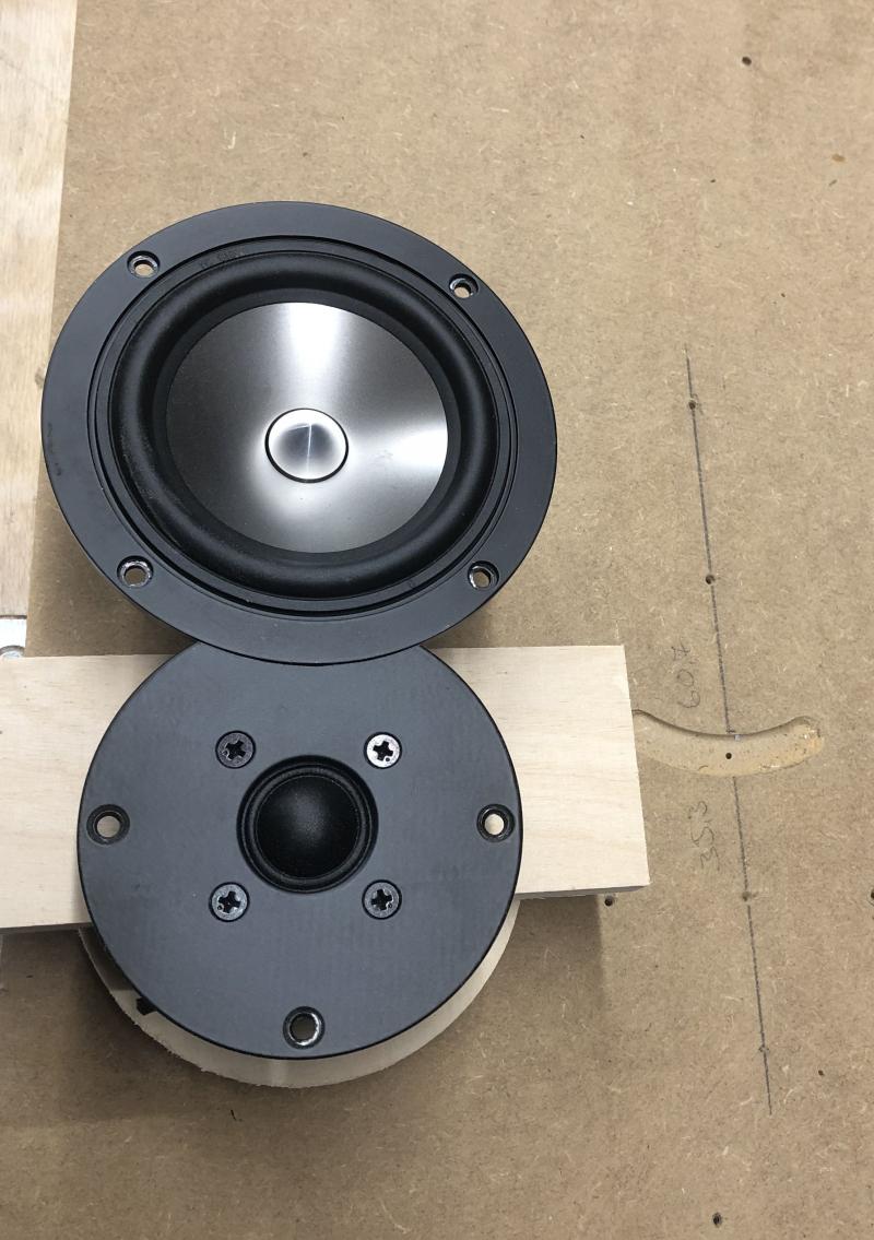

                        so, die staubigen Arbeiten sind endlich erledigt, es waren noch einige schwierige Themen zu machen, und zwar habe ich TI100 und G20SC mal wieder dichter dranbringen wollen, da entstand dann ein kleines Frästhema, seht selbst.

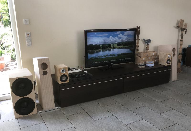

                          und noch zwei Bilder im Einsatzgebiet:

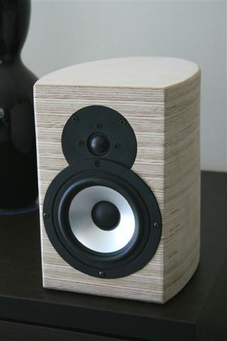

                              2. Die Chassis habe ich nicht so extrem zusammengebracht, wie bei der VIB, dies liegt zum einen am Korbrand des TI100, und aus optischen Gründen, ... ich wollte auch, dass ein kleiner Steg in der Mitte übrigblieb. (Bild wurde schon in einer der letzten Posts mit angehängt) Bei der Vib geht kein Steg mehr durch.
