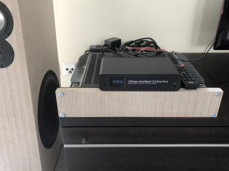

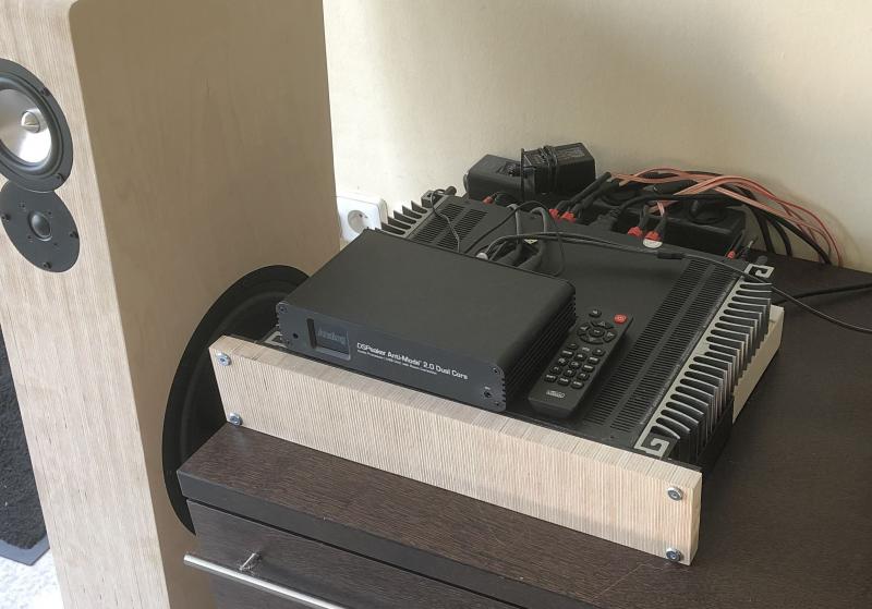

                Ich mache noch die letzten kosmetischen Kleinigkeiten, Weiche und Verstärker haben eine gemeinsame Frontplatte, analog des Designs der Box bekommen. Wegen der Wärmeabfuhr, habe ich die Geräte getauscht, Weiche unten und Verstärker oben, dies versteckt auch die Kabel etwas besser, da ein Hohlraum unter dem Verstärker entsteht. Die Blende verhindert eine Fehlbedienung an den Lautstärkeverstellern, und An und Aus kann nicht mehr bedient werden, dies übernimmt ein Schalter für alle Geräte an der Steckdosenleiste. Das Mäuseklavier, sprich die blinkenden LEDs, haben mich ständig genervt, dies sieht man nun auch nicht mehr.
                Dies sieht dann so aus. Spielt seit heute morgen, anbei das Bild:

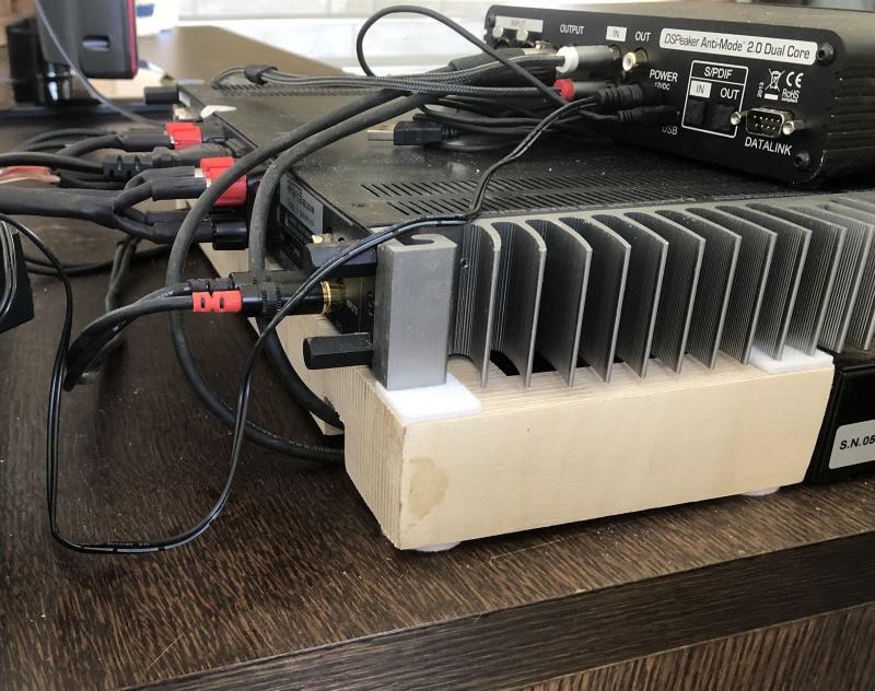

                  und noch eine kleine Kabelbox gefertigt, da der Verstärker etwas kippelig stand. Hatte ich gestern schon gemacht, aber mir war es dann zu warm um die letzten Restarbeiten zu machen, und heute morgen gings dann auch in der Werkstatt mit angenehmen Temperaturen weiter. Jetzt muss ich nur noch vier längere Schrauben besorgen, denn die sind aktuell nur reingesteckt, da zu kurz.
                  Klicke auf die Grafik für eine vergrößerte Ansicht  Name: IMG_1694.jpg Ansichten: 0 Größe: 89,4 KB ID: 691740
                  Klicke auf die Grafik für eine vergrößerte Ansicht  Name: IMG_1696.jpg Ansichten: 0 Größe: 54,8 KB ID: 691741
                  noch zwei Worte zur Wärmeabfuhr des Systems: die Weiche wird etwas warm, nach Dauereinsatz und hitzeverdächtigen 35 Grad in Karlsruhe, gestern, geschätzt etwas mehr als Handwarm. Der Verstärker dagegen bleibt bei mittleren Lautstärken komplett kalt. Dies werde ich noch bei Dauereinsatz und dabei sehr laut testen, ob der nicht etwas wärmer wird.
                  Der Analogeingang des Vorverstärkers, sprich der Antimode, wird genutzt durch den TV, da passt die Performance des Analogeingangs eigentlich ganz gut, weiter nutze ich den DAC der Antimode wenn ich vom Laptop dran gehe, den optischen Eingang benutze ich nicht mehr. Aus der Antimode gehe ich per XLR an die Aktivweiche und da per XLR raus und per Cinch in den Verstärker, vierfach: Sub links, Sub rechts, Aria Links und Aria rechts. Wichtig in diesem Zusammenhang, die Lautstärkeregelung übernimmt beim analogen Signal der TV und bei Laptopbenutzung die Lautstärkeregelung von Windows. Dies kann dann direkt am Laptop gesteuert werden. Hierzu habe ich am Laptop direkt Laut- und Leisetasten oder ich gehe mittels USB in einen großen Lautstärke-Dreh-Knopf. Die Antimode wird dann direkt von Windows gesteuert, und die Regelung selbst wird dann an der Antimode vorgenommen. Dies ist eine sehr komfortable Lautstärkeverstellung beim Einsatz des DACs an der Antimode. Dies war auch zunächst der Grund, dass ich den RASP 400 beiseite gestellt habe, denn das hat nicht funktioniert. Die Antimode war da etwas zickig in Verbindung mit dem RASP.
                  Heute wird sicher niemand wegen des Hobbys lange in der Werkstatt sein, es ist viel zu warm, jetzt gegen 9 Uhr schon. In diesem Sinne genießen wir den Tag, am besten mit Musik, Gruß Timo
