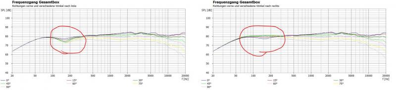

                                gestern war ich den ganzen Tag dran der Antimode beizubringen, dass er den unteren Grundton absenken soll, wie in der angehängten Simulation:
                                vorher: rechtes Diagramm ist in Richtung des Hörers
                                Klicke auf die Grafik für eine vergrößerte Ansicht  Name: Berg und Tal bei Seitenbass.JPG Ansichten: 12 Größe: 26,9 KB ID: 691682

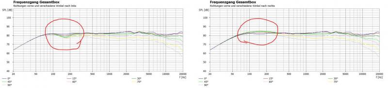

                                und nachher:
                                Klicke auf die Grafik für eine vergrößerte Ansicht  Name: Berg und Tal bei Seitenbass mit EQ korrigiert.JPG Ansichten: 12 Größe: 26,9 KB ID: 691683
                                Diese Korrektur muss bei einem Seitenbass gemacht werden und wirkt sich deutlich auf die Sprachverständlichkeit aus, dies habe ich letzte Woche mit der Behringer deutlich nachvollziehen können.
                                so nun zur EQ-Einstellung der Antimode: da gibt es zwei Möglichkeiten dies zu korrigieren.
                                1. Man benutzt wie bei der Behringer die Funktion der zusätzlichen EQs, ähnlich der Behringer, aber nicht gleichzeitig zur Automatischen Einmessung,
                                2. oder man benutzt die automatische Einmessung und korrigiert bis 250 bis 300 Hz. Diese Einmessung korrigiert automatisch den Grundtonbereich am Hörort mit runter. Leider braucht man bei der Automatik deutlich länger bis eine "ordentliche" Einmessung gefunden wurde. Wie schon häufiger angesprochen ist die Bereichseinstellung der oberen Korrekturfrequenz ausschlaggebend auf die Korrektur und auch die Kompensation, die in drei Korrekturschritten eingestellt werden kann, MAX, NORM und AUS.
                                Hier in meinem Fall hat mir die Simulation erste Anhaltspunkte gegeben wo die obere Frequenz bei dieser Box ist, so rund um 250Hz, dies war auch meine Endeinstellung von gestern Abend und ich habe auf Kompensation Max gestellt, dies korrigiert den Subbereich noch etwas fetter.
