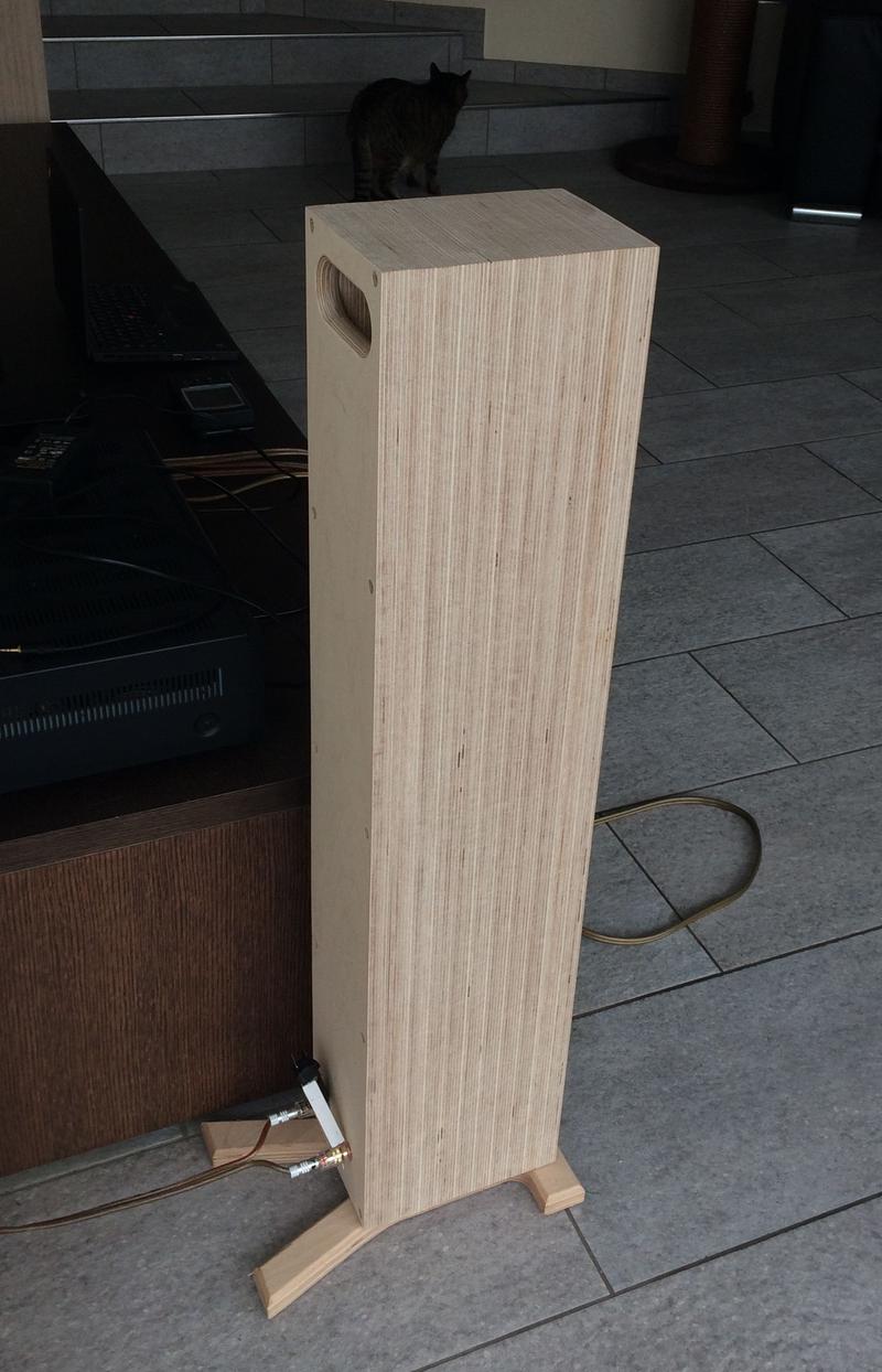

    Also optisch gefallen mir die Boxen sehr gut, ich könnte mir aber vorstellen dass es gut aussieht wenn die Standfüße in einer etwas dunkleren Farbe sind. So dass die kompakte Box selbst ein bisschen mehr in den Vordergrund gerückt wird.

      Dies mit dem Buche-MPX war nur ein erster Versuch, ich wollte mir die Füße noch in Alu oder generell aus einem anderen Material machen. Ich habe aber noch nicht die richtige Form gefunden.

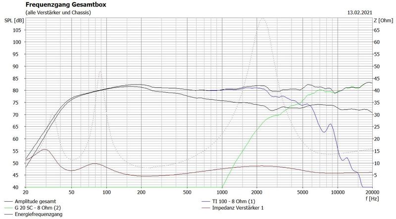

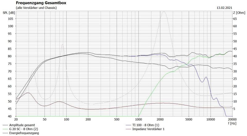

      In REW stelle ich gerade noch ein "kleines" Thema fest, was ich noch korrigieren sollte, beide TI100 haben rings um 2-4 kHz weniger Pegel als in der Simulation dargestellt. Ich werde wohl den Spulenwert von 2,2 mH leicht kleiner machen müssen. Dies habe ich bei den anderen Messmöglichkeiten nicht so deutlich gesehen. Rein mit den Ohren höre ich dies nicht raus. Es sind so 2-3 dB. Mache heute noch jede Menge Messungen, auch mit anderen Abständen zur Box, und auch mal das MIC nach oben oder unten verschoben.

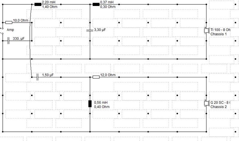

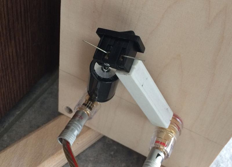

        Impedanzkorrektur?
        ich probiere gerade diese Impedanzkorrektur aus.
        • beim NAD keine Änderung.
        • beim Fosi höre ich direkt eine Änderung im Hochton, ... ich mache in den nächsten Tagen einige Messungen. Ich habe die Korrektur zuschaltbar gemacht, sodass ich direkt zu- oder abschalten kann.
        zum Thema Mittenkorrektur vom letzten Post, ich habe kleinere Spulen beim Bass eingesetzt, ... der Mittelton wird präsenter aber nicht besser, ich habe zurückgeändert auf 2.2 mH, wie in der oberen Weiche gezeigt.

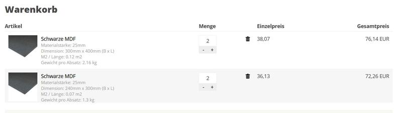

          zum Thema Sockel bin ich gedanklich auch etwas weiter gekommen, ich würde eine Sechseckform (kein Hexagon, sondern vorne breiter und hinten schmaler) mal ausprobieren, und ich würde mal MDF in Schwarz probieren, die Idee den Sockel unsichtbar zu halten, finde ich super. Wo bekommt man denn den schwarzen MDF zu kaufen? Sollte etwas dicker sein um die 25 mm.

              zuerst mal danke ich dir für den link!
              woooow, das Zeugs ist ja mal richtig teuer!
              habe mal zwei Größen angegeben.

                          Impedanzkorrektur: hilft beim Fosi ganz gewaltig den Superhochton zu bremsen. Das Scharfe im Klangbild beim Superhochton ist komplett verschwunden, ... Leider messe ich Aufgrund schlechter Messausstattung in REW fast garnichts (die Bereiche zwischen 100 bis 10000 Hz geht gut zu messen, aber alles was drüber und drunter ist, ist sehr problematisch). Lediglich mein Messknecht der PAA3 kann die Dämpfung des Superhochtons sehr genau lokalisieren, es sind rund 4 dB was der Hochton ab 14-20 kHz leiser wird. Insgesamt verschwindet dadurch das kratzige im Hochton komplett. Ich kann die Frequenzen im meinem Alter nicht mehr so deutlich hören, aber es scheint wohl auf die unteren Hochtonfrequenzen durch deutlich weniger Klirr auszustrahlen.
                          Hätte ich wirklich nicht gedacht, dass sich bei ClassD die Impedanzkorrektur so extrem auf das Klangbild auswirkt. Der NAD konnte wieder weggeräumt werden und es spielt wieder der Fosi Audio. (Ich habe genau diese Bauteile genommen, da ich sie noch vorort hatte, die anderen angehängten Simulationen sehen auch super aus, ich wollte zunächst mit dem auskommen was zur Verfügung stand)
                          Standfuß: ich probiere mal heute was mit Aluminiumvollmaterial zu machen, 6 mm Material habe ich noch hier. Meiner Freundin würde ein silberner Standfuß besser gefallen. Also werde ich dies auch mal probieren. Sie hat in sachen Design das bessere Auge.
