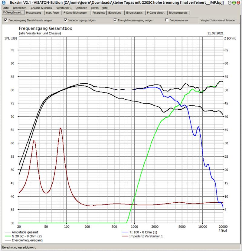

    vermutlich ist meine Messtechnik ab 10 kHz nicht gut genug, aber ich messe die Senke bei 10 kHz auch nicht in diesem Umfang, vermutlich deshalb weil ich beim Messen nie genau die Achse messe, sondern vielleicht leicht daneben, denn schon unter 5 Grad ist schon ein dB weniger Senke, dies messe ich auch mit dem PAA3, und meinem Iphone Mobiletool, mit Dayton Messmic. Arta und REW habe ich noch nicht angeschmissen. Mache ich aber mit REW in den nächsten Tagen um die Details herauszufinden.
    Noch was habe ich mit dem Dayton Audio iMM-6 gemessen, dies ist so klein, dass ich es direkt in den BR-Kanal versenken kann, ich messe direkt im Kanal eine Reso von ungefähr 500 Hz aber nicht mit vollem Pegel wie unterhalb 100 Hz. Wenn ich nun das Mic herausziehe verschwindet dieser Peak extrem schnell je weiter ich von der Box wegtrete, schon einen halben Meter hinter der Box kann man nichts mehr im Messschrieb sehen. Von vorne gemessen sehe ich diesen Peak auch nicht mehr, ... Aus diesem Grund bin ich froh dass ich das BR-Rohr hinten angeordnet habe.

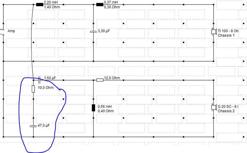

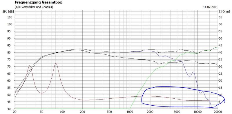

                ich benötige eure Hilfe, Auslegung Impedanzkorrektur im Hochton
                Aktuell ist der Fosi Audio Verstärker, weil er eine Fernbedienung besitzt, Favorit für den späteren Einsatz dieser modifizierten Topas.
                Aber aktuell, seit einer halben Stunde, spielt wieder der mittelgroße NAD.
                Ich habe mal gelesen dass Class D Verstärker Probleme haben bei ansteigender Impedanz im Hochton. Die Schärfe im Hochton scheint noch einen anderen Grund zu haben. Ich hatte heute eine ganze Menge an Widerständen ausprobiert, die Schärfe wegzubekommen. Irgendwie hat sich kaum etwas geändert. Je mehr ich Widerstand reinpacke desto schärfer wird der oberste Hochton bei rund 15 khz. Mit REW messe ich auch ein deutliches Ansteigen im Superhochton.
                Ich würde eine Impedanzkorrektur ausprobieren, dazu benötige ich eure Hilfe. Ich möchte 8 Ohm bei 10-20kHz rausbekommen, kann mir jemand helfen? Simulation habe ich angehängt. Danke euch!

                      Hallo Timo,
                      sorry, erst eben gesehen..
                      Das geht, ich habe eine Aufwändigere Lösung, die aber besser ist...

                            Ich wiederhole morgen zunächst die Messung mit dem NAD. Wenn dies deutlich besser ist, wird eine impedanzlinearisierung beim Fosi probiert. An der Stromversorgung liegt es nicht, dies habe ich heute schon ausgeschlossen. Der Fosi verträgt Max 24 Volt und 5 ampere. Dies bekommt er. Ich habe auch eine starke powerbank drangehängt. Auch 24 Volt.

                              Die Topas hat das obere Hochtonproblem nur beim Einsatz mit dem Fosi, also muss ich erstmal rausfinden ob es an der Impedanz liegt. Wenn es an der Impedanz am Hochton liegt, bekommt man dies sicher auch in den Griff, ansonsten, wenn ich es nicht hinbekomme, wird das Teil irgendwann mal entsorgt.
                              Wenn man "normallaut" hört, wird man dies gar nicht merken, und schon gar nicht wenn man ab 13-14 kHz nichts mehr hört. Problematisch wird es nur wenn der Hochton super gut auflöst und man etwas lauter abhört, dann wird es zunehmend schärfer im Superhochton. Dann tut MIR das in den Ohren klingeln. Ich gehe davon aus dass der Kirr auch dementsprechend deutlich ansteigt.

                                Hallo Timo,
                                genau so habe ich es gedacht bzw befürchtet...
                                Den Link, den ich in der Antwort an hiege gepostet habe, bestätigt das, auch Messungen von B. Timmermanns.
                                Da trennt sich dann doch die Spreu vom Weizen.
                                Ich denke, mit einer guten Impedanzlinearisierung wird es auch besser werden.
