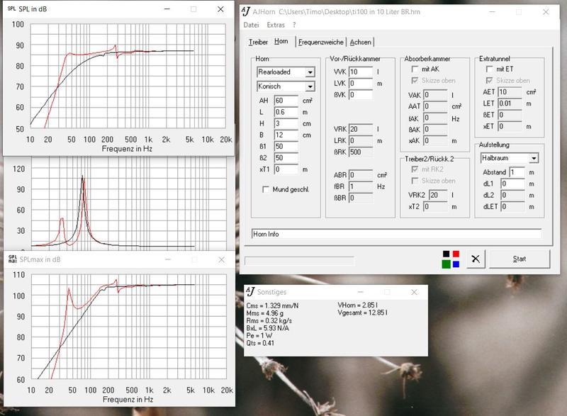

    Hallo, zwei Neuprojekte sollen umgesetzt werden, Projekt Mega"Laut" und Projekt Topas G20 im Topasähnlicher Gehäusedimension, allerdings im Bass etwas höher in BR abgestimmt.
    Das Topasprojekt kann während Corona auch umgesetzt werden, da noch genügend Holz zur Verfügung ist. Die Visaton Topas hat je nach Musikstücke im Oberbass eine Brumstelle, welche bei der Hobbyhifi-Variante nicht ist. Mit einer ganz leichten Änderung im Gehäuseprinzip möchte ich dieses Brummen anderweitig wegbekommen. Deshalb habe ich beschlossen zwar 20 Liter Innenvolumen zu machen aber nur einen Teil davon zu nutzen. Ich denke an 10-14 Liter in BR, AJHORN-Simulationen sind schon gemacht. Der freigewordene Raum ist zwar Totraum, allerdings kann dort schön die Frequenzweiche untergebracht werden.
    "Treiber vertauschen", in der Boxsimsimulation habe ich mal beide Treiber in der Position vertauscht und leichte Änderungen vorgenommen, mit dem Ziel den Energiefrequenzgang zu verbessern. Ob diese Änderungen wirklich in der Realität zu hören sind, bin ich mir nicht so sicher, ich möchte es aber trotzdem probieren.
    "Der originalen MHT durch G20SC ersetzen", das haben ja schon einige im Forum gemacht, ich habe immer mitdiskutiert und auch die Treiber damals in einer Aria MHT im Vergleich direkt wahrgenommen. Der G20sc hat mir persönlich noch besser gefallen als der MHT, ich werde eine möglichst hohe Trennfrequenz wählen. Auch auf einigen Karlsruher Treffen waren immer mal wieder MHT mit an Bord, und ich habe den Haben-Wollen-Faktor beim MHT nicht.
    "B100 anstatt TI100", ist zwar im Mittelton eine gute Idee allerdings nicht wenn man einen Zweiweger plant, der TI100 ist der bessere Bass, wenn man da überhaupt von Bass reden kann.
    "Namensgebung Topas", ich habe da so meine Schwierigkeiten, denn lediglich möchte ich den TI100 nehmen, da schon vorhanden, und die Gehäusedimension, allerdings NICHT das TML-Konzept. Wie wir hier im Forum schon häufiger diskutiert haben kommen jede Menge Mitteltonanteile aus dem BR-Rohr, dies kann man etwas mindern indem man die Öffnung nach hinten dreht, dies habe ich bei der Stella TIW200B80 auch gemacht und alleine diese Änderung hilft ganz gewaltig den Sprachbereich zu verbessern.

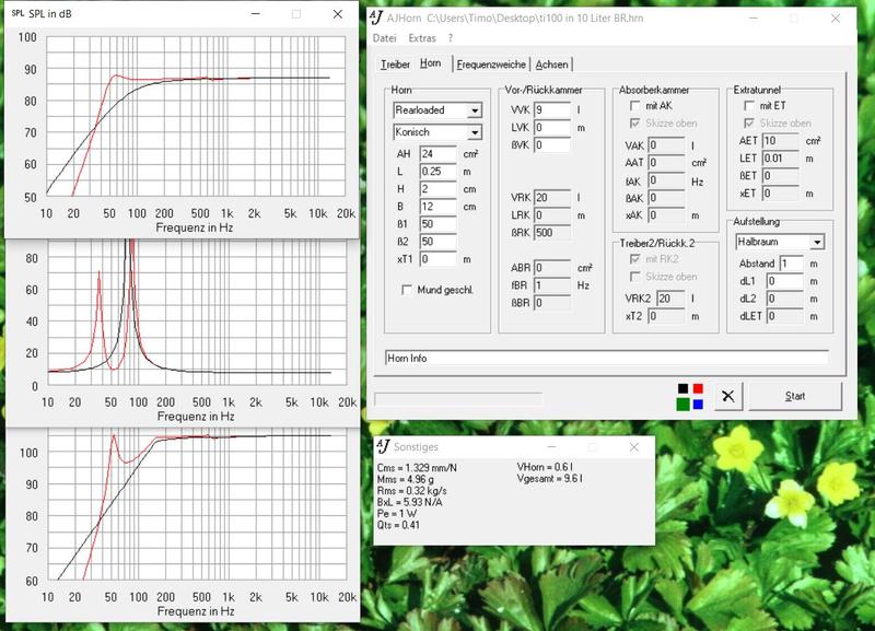

      Danke dir fürs mitdiskutieren, ... die Topas BR habe ich gefunden, dies war eine Regalbox, ich habe das auch damals (2009) gelesen, ich möchte allerdings eine Standbox umsetzen. Der BR-Kanal soll sehr groß dimensioniert werden, ungefähr Membrandurchmesser. Es ist ja auch vom Volumen jede Menge übrig, denn das Innenvolumen soll ungefähr bei 10 Liter sein, plus BR-Volumen, plus Frequenzweichenfach. Ich habe fast noch die Möglichkeit etwas weniger hoch zu bauen.

        Wenn ich mir Deine Simu so ansehe; Du stimmst den Port auf ca. 45Hz ab; und hast eine Länge von 60cm.
        Damit kommst du wieder in den Bereich der Portlänge der Topas....

          die Topas BR von HobbyHifi hat rund 8 Liter, meine Variante kommt mit 10 Liter dem sehr nahe. Die Portdimension gefällt mir selbst noch nicht hundertprozentig. Je kürzer desto lauter ist der Bass, aber dann vielleicht zu laut für den Grundton, deswegen habe ich die Abstimmung eher tief gewählt, also langer Port. Was ich absolut nicht möchte wäre ein dröhnbass. Bezüglich Oberbass mache ich mir keine Sorgen, denn mein Wohnzimmer schluckt jede Menge Oberbass und Grundton.
          Ich möchte eigentlich einen Tiefbass der sehr früh abfällt, aber trotzdem noch wahrnehmbar ist. Ich bin mit der Simulation sicher noch nicht am Ende.

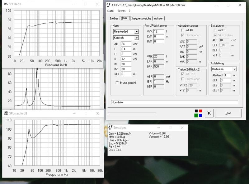

                  Timo,
                  der Port ist eigentlich ok so, es heist ja 1/5 bis 1/3 der Membranfläche soll die Portfläche betragen, und mit 24cm² kommt das schon gut hin...
                  Die "Original-Topas" ist ja auch in der Gegend 40Hz abgestimmt, aber stark gefüllt, so wie es aussieht. Dadurch wird der Abfall ja auch flacher....
                  MWn wird der Abfall flacher, wenn das Gehäuse kleiner wird, und der Überschwinger auf der Abstimmfrequenz verschwindet...
                  dünn sind 8L, dick 12L. Beide Male auf 55Hz abgestimmt, Port nach hinten gesetzt....
                        ich probiere es mit einer etwas höheren Abstimmung in AJHORN
                          • 10984
                            Timo, das sieht doch schon besser aus, finde ich!
                            Wenn du jetzt noch die Menge Dämpfungsmaterial in der box erhöhst - B1 ist das glaube ich - dann hast Du auch einen flacheren Abfall...

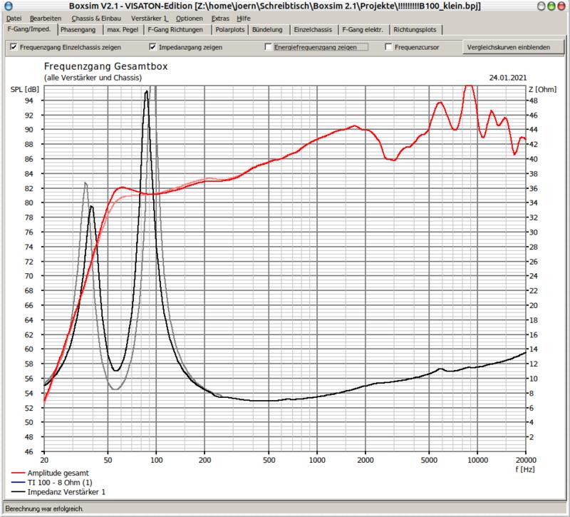

                              und noch die erste Boxsimsimulation, hatte diese vor Jahren schonmals gemacht und heute etwas verfeinert:
