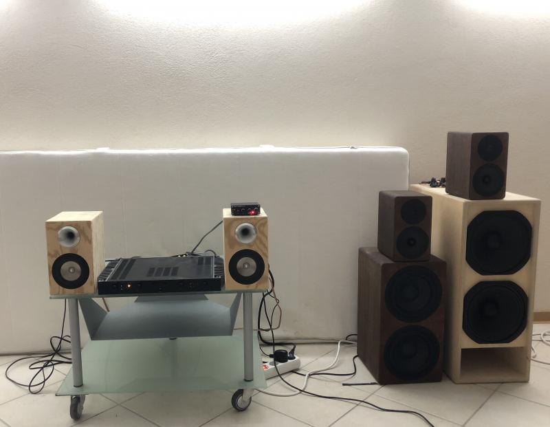

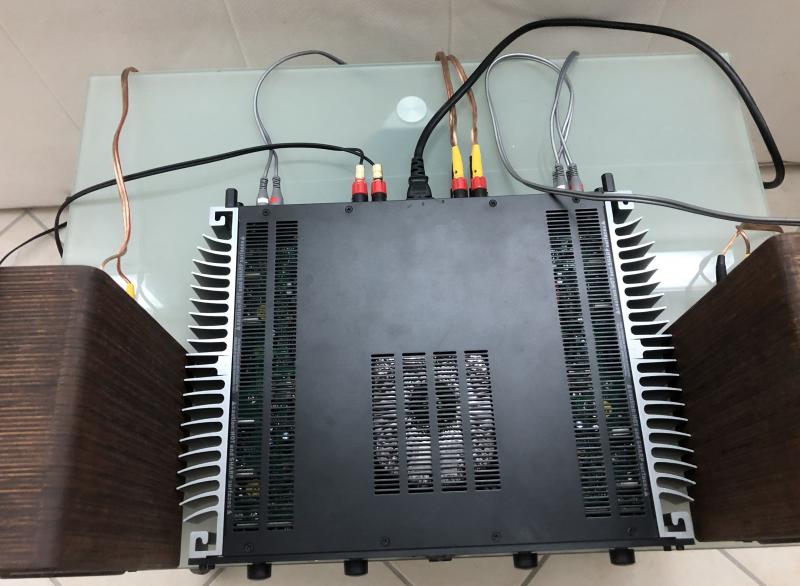

    es rauscht noch, ich habe jetzt echt keine Lust mehr das Problem zu untersuchen, auch heute wieder nach richtig langer Zeit wärmt sich nur sehr leicht der gebrückte Bereich, im Bild 1 links unten, handwarm auf, speziell wenn der dunkle Sub mit den TIW200 spielen. Wenn der große TIW250 BR-Sub spielt wärmt sich nichts.
    Ich nutze in diesen Konfigurationen einen einfachen Vorverstärker DAC von fosi audio den Q4 direkt über USB am Rechner, direkt in den Verstärker ohne Frequenzverbieger. Die Apart hat einen 12 dB Hoch und Tiefpass bei 100 Hz zuschaltbar eingebaut. So kann man einfachst eine 2.1 aufbauen. In diesem Fall ist die linke Seite für den Sub gebrückt, und eben über den 12 dB Tiefpass gefitert. Die rechte Seite ist über einen 12 dB Hochpass bei 100 Hz gefiltert, ist zwar sauber bei 100 Hz getrennt aber bei hohen Pegeln sind die TMT der SATs die Schwachpunkte der Konzeption, ... aber für diesen Test ist es gut genug, denn wir wollen doch herausfinden wo das Rauschen ihren Ursprung hat.
    Ich habe eine komplett neue Verkabelung und einen neuen Vorverstärker genommen,...
    Wie oben geschrieben, ich werde die Endstufe auf die Seite stellen und nichts weiter unternehmen, ... was ich doch sicher sagen kann, dass es kein Temperaturprobem ist, da wird einfach zu wenig Leistung abgegriffen.

      Es rauscht also wirklich nur eine der Hochpass-gefilterten Endstufen? Die Anleitung für den Verstärker habe ich ja. Da sind die Funktionen beschrieben. Als die Behringerweiche dran war, hat der gleiche Verstärkerkanal gerauscht? Die Frequentzfilterung ist wahrscheinlich in diesen ICs in der Nähe der Rückwand, für den Hochpass rechts realisiert. Wenn es jetzt konstant rauscht ist der Bereich klar. Entweder der Verstärker selbst, aber im Bereich der Eingangsstufe oder, falls die Spannungsversorgung kanalgetrennt aufgebaut wäre, auch im Bereich der Stabilisierung/Siebung für diesen Kanal. Da müsste man jetzt mit einem Oszilloskop mal den Signalweg verfolgen und sehen ab wo das Problem auftaucht. Die Endstufentransistoren selbst verstärken ja nicht mehr, sondern liefern nur noch den Strom. Also eventuell auch in der Treiberstufe. Wäre Karlsruhe nicht so weit....
      Ein Versand der Endstufe ist ziemlich aufwendig und versprechen könnte ich ja auch nichts.

          Sorry, "das Rauschen kommt über alle Kanäle", hatte ich falsch interpretiert. Ich dachte alle Eingangskanäle und immer die gleiche Endstufe. So hatte ich es ganz am Anfang verstanden.
          Wenn alle 4 Kanäle rauschen, ist es sehr wahrscheinlich dass es eine gemeinsame Ursache gibt. Der Verstärker sieht so aus, als ob zwei Stereoplatinen in einem Gehäuse verbaut sind. Nur das Netzteil ist für alle Kanäle gemeinsam. Irgendwo muss die Versorgungsspannung für Vorstufen und die Hoch/Tiefpassfilterung erfolgen. Da müsste man ansetzen. Auf dem Bild mit geöffneten Deckel ist rechts unten vom Ringkerntrafo nur ein IC zusehen. Auf der anderen Seite kann ich keins erkennen. Die Typenbezeichnung kann ich leider nicht erkennen. Dafür ist die Auflösung hier im Forum zu gering. Deine Kamera ist bestimmt besser. Wenn man die Typenbezeichnung hat, kann man im Internet schauen, was das ist. Wenn es irgendwas mit Spannungswandlung/Stabilisierung zu tun hat, kann man die Pinbelegung anschauen und an den Ausgängen messen.
          Das wir aber wohl für Dich nicht möglich sein.
          Ist kein Foren-Mitglied in Deiner Nähe mit entsprechenden Möglichkeiten? Wäre wirklich schade, das Gerät wegzuwerfen. Wenn man den Übeltäter findet, ist die Sache bestimmt für weniger als 10€ aus der Welt.

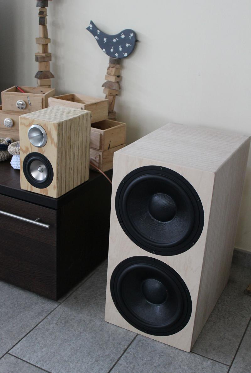

                            ... damit soll es für die Topas auch hier im Thread gewesen sein, ... die Topas steht an seinem schlussendlichen Platz, rund 7 Meter seitlich von diesem Wohnzimmerplatz aber im gleichen Raum und wartet mit dem fosi audio angeschlossen zu werden, ist die Ruheecke im großen Wohnzimmer.
                            und die Aria TL mit dem Doppelsub macht auch keine schlechte Figur, die umgebaute Aria TL und Doppelsub:
                            Klicke auf die Grafik für eine vergrößerte Ansicht  Name: IMG_4130.JPG Ansichten: 0 Größe: 57,6 KB ID: 688128
                            Klicke auf die Grafik für eine vergrößerte Ansicht  Name: IMG_4131.JPG Ansichten: 0 Größe: 82,2 KB ID: 688129
                            Die Aria TL, die schonmals als "Rote" Box ( https://boxsim-db.de/aria-tl/ ) eine zeitlang im Hauptbereich im Wohnzimmer spielte, zog wieder an seinen Platz ins Wohnzimmer und bekam eben den neuen GF250 Doppelsub zur Seite. Die Zuspieler, etwas reduziert, die interne Trennung des Apart genutzt mit 12 dB bei 100 Hz, Pegelregelung am Apart, denn der Bass ist zu laut für die "Kleinen" in Kiefernsperrholz. (Ausflug zur Fertigung und Warnung, versucht bitte nicht die Scheibenmethode mit dem Kiefernsperrholz, man benötigt die dreifache Zeit bis alle Löcher nach dem Sägen, Schleifen und Fräsen wieder gekittet sind)
                            Die Aria TL ist im TMT schlicht wie eine "normale" Aria mit dem kleinen Visaton Bassreflexrohr abgestimmt, das ist wichtig, wenn man bei 100 Hz trennt, sodass man die Hubentlastung der BR-Abstimmung mitbekommt, wenn jetzt demnächst bei 200 Hz getrennt wird kann das Rohr wieder verschlossen werden. Die Aria TL benötigte schon immer einen Sub, denn besonders tief kann das Teilchen nicht spielen. Schon knapp unterhalb 80 Hz beginnt der Sinkflug. Das TL16H Hörnchen benötigte natürlich eine etwas höhere und steilere Trennung wie beim G20SC, allerdings nicht so hoch wie im Datenblatt angegeben, bei einer solchen "leisen" Konzeption geht beim Hochtonhörnchen auch ganz gut 4-5 kHz, dann aber sehr steil, ... anbei die umgesetzte Weiche: (nach gut 10 Jahren habe ich einige Bauteile erneuert, speziell der 6.8 Ohm-Widerstand sah nicht mehr ganz tau-frisch aus und die beiden Hochtonkondensatoren waren etwas "dunkel") Die Simulation des TL16H ist sehr schwierig, sodass hier an der Simulation die Überhöhung bei der Trennfrequenz in der Realität sich ganz anders zeigt. Auch der Superhochton weicht um einige dB von der Realität ab.
                            Klicke auf die Grafik für eine vergrößerte Ansicht  Name: aria-tl-fqw.gif Ansichten: 0 Größe: 13,4 KB ID: 688127
                            vielleicht noch ein paar Worte zum Doppelsub, der jetzt mit der Aria Tl wieder einen anderen Charakter bekommt, bei 100 Hz getrennt darf der Sub gerade mal etwas mehr als 1.5 Oktaven spielen, Trennung wie geschrieben bei 100 Hz. Der wichtige Grundtonbereich kommt jetzt nicht mehr aus dem Sub sondern größtenteils aus den Aria TL, das kann der TI100 natürlich auch, aber mit der Topas und höherer Trennung war der Klang deutlich fülliger, aber nicht so, dass es mich jetzt stören würde, nur eben etwas schlanker im Grundton, was sich bei einigen Titeln etwas deutlicher zeigt, zB bei tiefen Männerstimmen, Georg Duke. Aus diesem Grund möchte ich wieder eine etwas höhere Trennung, annähernd 200 Hz und dann aber deutlich steiler. Das kann der direkt strahlende GF250 natürlich auch perfekt umsetzen. Ich konnte heute morgen den Sub auch mal kurz ausfahren, die Sorge dass der BR-Kanal zu klein dimensioniert sei, hat sich erledigt, bei vollem Pegel kommt nur ein laues Lüftchen aus dem BR-Kanal. Also durchaus großzügig dimensioniert:
                            Klicke auf die Grafik für eine vergrößerte Ansicht  Name: IMG_4121.JPG Ansichten: 0 Größe: 71,6 KB ID: 688130
                            ich optmiere noch ein klein wenig die Trennung zwischen Sub und Aria TL und das wäre dann wieder eine Weile mein akustisches Wohnzimmersystem.

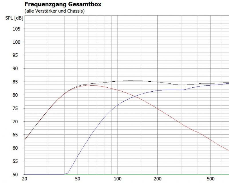

                            Edit: was bei der Trennung bei 100 Hz und 12 dB Tief- und Hochpass rauskommt, sieht man schon hier in der Simulation sehr gut:
                            die reale akustische Trennung ist mit 140 Hz deutlich höher als die elektrische, also für meine Begriffe passt das, ganz zufälligerweise, ganz gut.

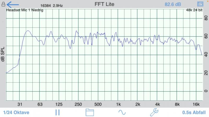

                              die letzten Abstimmungsarbeiten an der Weiche:
                              mit dem Einsatz eines amtlichen Verstärkers an der Topas wird die Impedanzkorrektur natürlich nicht mehr benötigt, mein dritter Vierfachverstärker von Apart hatte heute morgen seinen Einsatz. Ich wollte wissen ob und wie der Subwoofer Einfluss hat, zunächst mal auf den Gesamtpegel und auf den Frequenzgang selbst.
                              Zunächst die Versuchsanordnung im Keller im Bild:
                              Klicke auf die Grafik für eine vergrößerte Ansicht  Name: IMG_1544.jpg Ansichten: 0 Größe: 45,6 KB ID: 688366

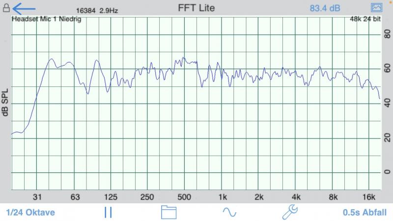

                              Frequenzmessung mit Handymessapp ohne Subwoofer, zunächst ohne Kommentar:
                              Klicke auf die Grafik für eine vergrößerte Ansicht  Name: 577A109F-0C58-4516-9194-DEB006A565D5.jpg Ansichten: 0 Größe: 51,6 KB ID: 688367
                              dann die Messung mit der Handymessapp mit Subwoofer, zunächst ohne Kommentar:
                              Klicke auf die Grafik für eine vergrößerte Ansicht  Name: FA80AE9E-1637-4349-BAD1-2DE01098576D.jpg Ansichten: 0 Größe: 51,3 KB ID: 688368
                              Die Messung zeigt zunächst, dass der (menschliche) subjektive Eindruck ein ganz anderer ist, wie die Messung zeigt. Die Topas klingt ohne Sub sehr substanzlos und dünn, ... die Messung zeigt ein anderes Bild, selbst 40 Hz ist noch voll im Raum da. Allerdings komplett ohne Druck im Raum. Mit zugeschaltetem Subwoofer, (Doppelsubwoofer mit TIW200 in CB) dreht sich das Bild, rein subjektiv, bei komplett identischer Lautstärke kommt auf einmal Druck in die Bude. Tiefgang, Lautstärke und Messposition sind identisch. (im letzten Falle wird eine Trennung 12 dB bei 100 Hz zugeschaltet, HP und TP über den Apart Vierfachverstärker)
                              Die TI100 macht im zweiten Fall deutlich weniger Hub was auch im Klangbild sich bemerkbar macht, es wird deutlich klarer. Der Grundpegel bei beiden Messungen/ Situationen ist für die Topas schon Grenzwertig hoch. Ich wollte zeigen, dass die Topas Bass und Tiefgang mitgehen kann, aber dass zwei Dinge sich grundlegend ändern/ verbessern: Druck im Bass und Klarheit in den Mitten. Werden deutlich kleinere Pegel gefahren sehe ich keine Notwendigkeit einen Sub einzusetzen, dies zeigt der Test ebenso deutlich.
                              Lediglich ein kleiner Test am Rande
                                • 4508
                                #165
                                Hallo Timo,
                                ich sehe ohne Sub ein Loch bei 63 Hz....
                                wahrscheinlich kommt der dünne Eindruck daher....
                                ich habe solche Messungen immer stark geglättet (1/3 oder 1/6 Oktave), da sehe ich immer dran, wie es empfunden wird... (1/3 Oktave entspricht ja ca dem Auflösungsvermögen des menschlichen Gehörs, deshalb funktioniert ja überhaupt mp3...)
                                Ohne Sub würde ich die Box einfach höher abstimmen....
