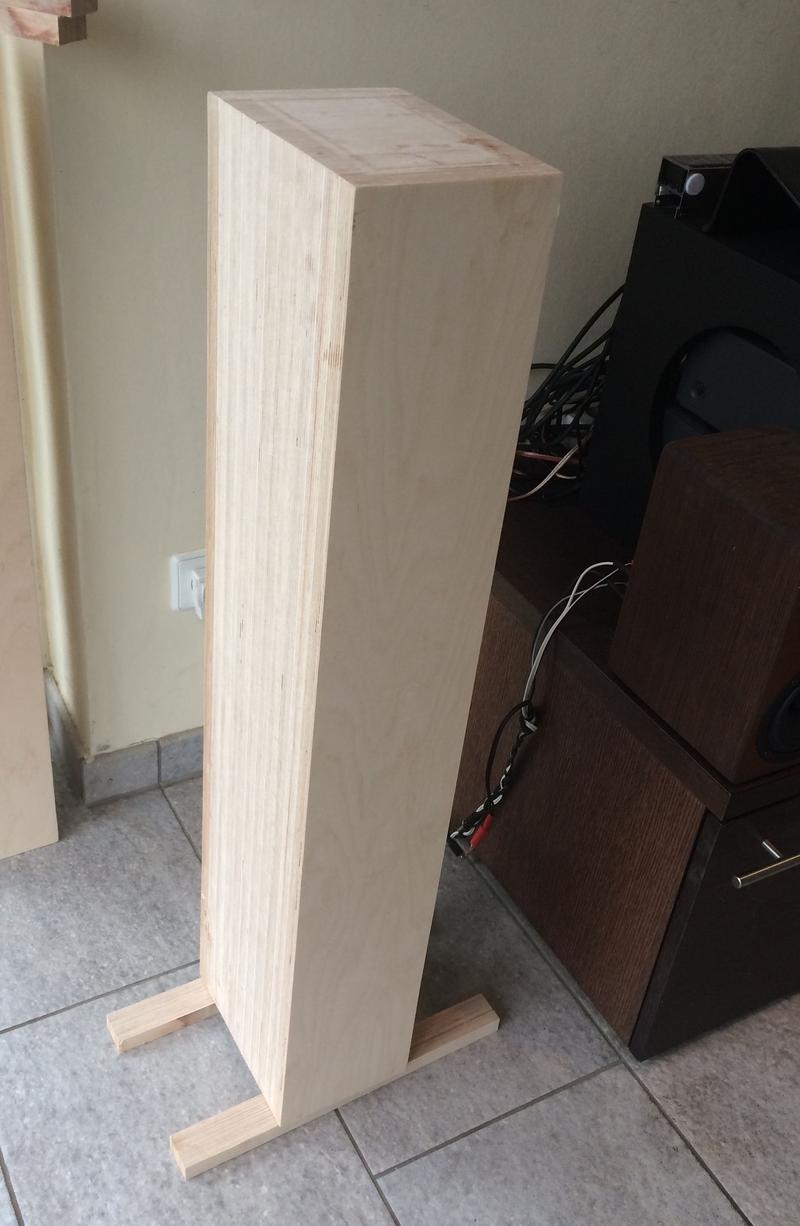

          Standprobe nach dem Bündigfräsen:
          Die Dimension und die Form der Box ist gelungen, diese Stand-Probe mache ich immer im Wohnraum, bevor ich weitermache. Die Seitenausleger werden noch kürzer! Das Gehäuse ist sehr gut gelungen, was Winkligkeit und Maßhaltigkeit angeht, das ist mit dieser Streifentechnik nicht ganz so einfach.

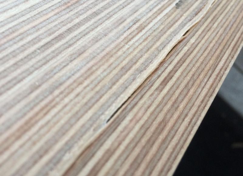

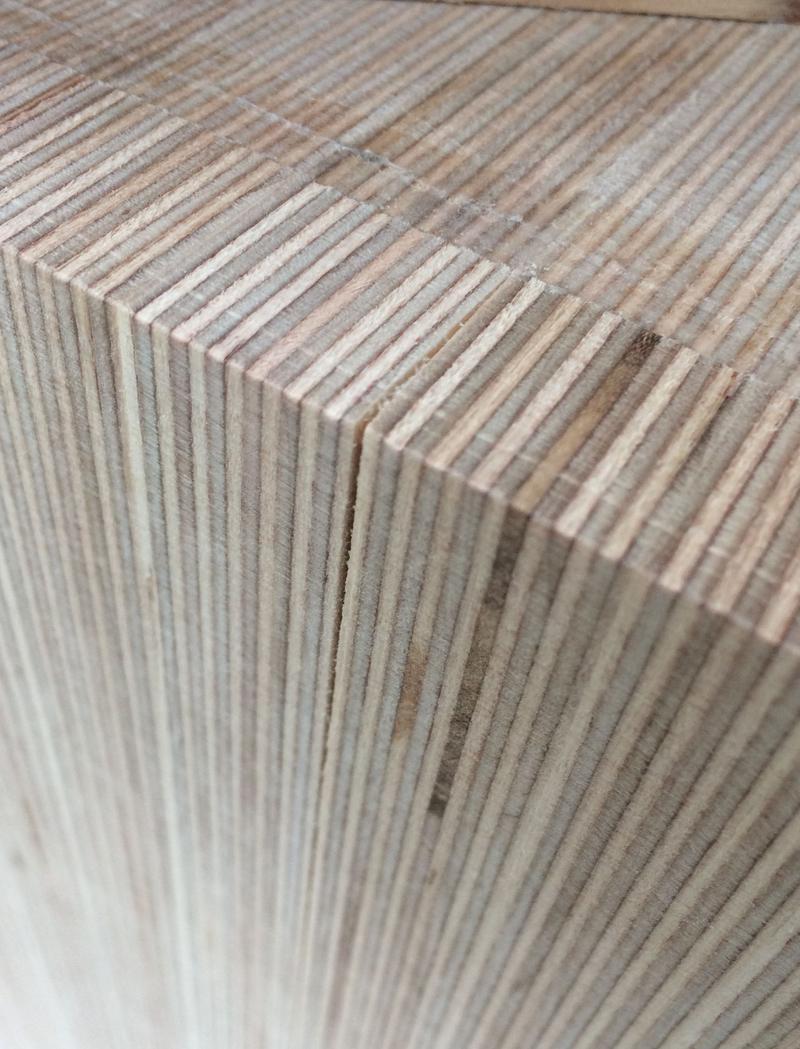

              wie schon vorausgesagt hat sich im Wohnraum einiges getan, es ist ja nicht das erst Mal dass ein Riss bei dieser Technik aufgeht. Ich werde vor dem Spachteln und erneutem Schleifen erstmal eine Weile stehen lassen. Je Größer dass die Box ist desto mehr Spannungen gibt es bei den vielen Furnieren des Sperrholzes.
              Letztes mal beim TIW200Doppelsub ist etwas Ähnliches passiert, ich hatte ganz bewusst den Sub lange in der Leim-Presse gehabt und trotzdem ist beim Wechsel in den Wohnraum einiges aufgerissen. Nach dem Spachteln sieht man von diesen Rissen nahezu nichts mehr, also Alles nicht so wild.

                          Schleifen, spachteln, schleifen, spachteln und schleifen und und und. Es sind jetzt alle Risse gespachtelt. Auch bei genauem Hinschauen sieht man nicht mehr wo diese Risse waren. Ziel erreicht! Aber ich bin mir sicher, dass der eine oder andere Riss noch aufgehen wird.

                          Nach Testen verschiedener Kipphilfen habe ich kurzerhand ein großes Brett so mit der Stichsäge verschnitten, dass 40 mm breite Stege entstanden sind. Bild.

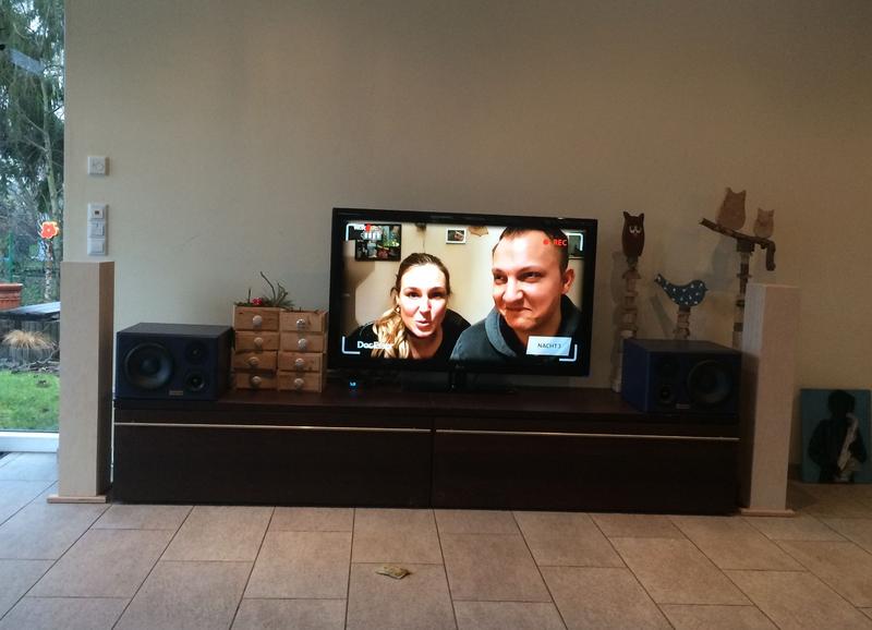

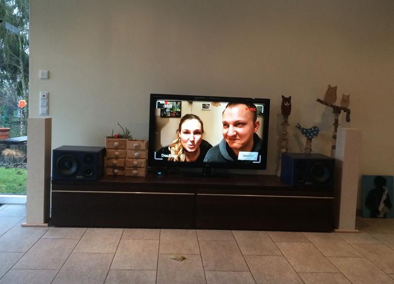

                              als Zuspieler für die Topas "modifiziert" wird der kleine Fosi-Verstärker genommen, den ich mir Anfang 2020 zugelegt hatte. Ursprünglich wollte ich diesen bei den Boomboxen verwenden, da war er nicht ganz so positiv, da er jede Menge an elektrischer Leistung zog, sprich der Akku war sehr schnell leer. In diesem Falle, nicht mobil, ist dieser negative Punkt irrelevant, steht unter dem TV:
                              link amazon fosi-verstärker
                              Aktuell hängen, in einer Übergangsphase, die Vision BS dran.
