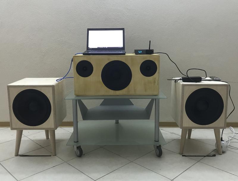

          sie spielt zum ersten mal und ich bin zufrieden
          ein paar Bilder
          was geht alles anzuschließen, hatte bisher über USB den Rechner dran und über Bluetooth auch das Iphone
            • 11028
            #110
            mal Bilder gemacht im Wohnzimmer: dieses mal mit Canon nicht mit Iphone

              Moin
              Ich finde die Front in dem Look ganz ansehnlich.
              Stelle mir vor wenn die Oberseite noch etwas kleinere "Flecken" bekommt, gleichmäßiger verteilt gehts auch dort...

                      Gibt es nicht auch farbigen Bootslack? Falls das kleine Notebook auf dem Foto eine normale Festplatte hat, wäre der Platz auf dem Lautsprecher etwas bedenklich. Wegen den LAutsprechermagneten.
                        • 11028
                        #116
                        Oh, ja, danke für den Hinweis. Wir haben Glück. Da ist eine superschnelle SSD drin.
                        In der Regel steht der Laptop aber weit weg und wird über Bluetooth angeschlossen.
                        Das funktioniert alles richtig gut.
                        Was jetzt noch fehlt ist der Akku.
                        Übrigens; die Rückwand hat noch leichte Probleme gemacht bezüglich fremdgeräusche. Ich habe von innen noch was draufgeleimt. In Summe hat das Teil jetzt das Gewicht von 11,2 kg. Später mehr zum klangeindruck. Nachdem ich die Weiche schon dreimal draußen hatte. Änderungen später.
