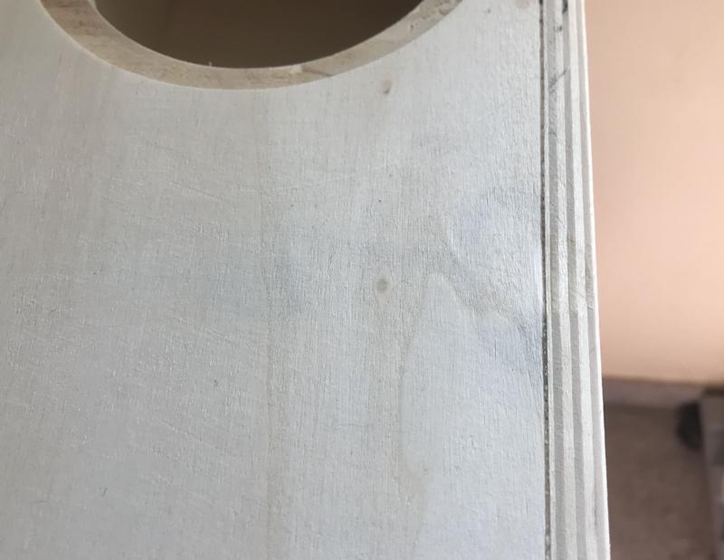

          Wenn die Deckschicht gut erhalten ist, und es nur um einen Hohlraum zwischen den Furnierschichten geht... Bei kleinem Abstand zum B100 würde ich versuchen, vielleicht mit Dremel & Co. einen Zugang von der Chassis-Schnittfläche zu schneiden / stechen, und dann einen Holzspan hineinzutreiben, wie die Keile stirnflächig in einen Hammerstiel gesetzt werden. Kannst Du mal ein Zoom-Foto von der Delle einstellen?

              winziges Loch in die Mitte der Senke stechen, und dann mit einer Spritze mit dicker Nadel (diese 50ccm-Dinger aus der Apotheke) ein bisschen 2K-Kleber einspritzen, bis sich der Hohlraum verfüllt , und die Deckschicht altes Niveau erreicht hat - sollte klappen. Dann hättest Du zumindest an der Oberfläche noch die alte Struktur erhalten, falls Du doch ölen möchtest

                Ich werde PUR Lack nehmen. Habe welchen im bootsbedarf bekommen.
                Ich werde es versuchen aufzuschneiden und Klebe dann furnierschichten drunter.
                Ist etwas fummelig, aber ich probiere es.

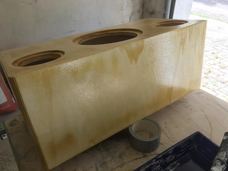

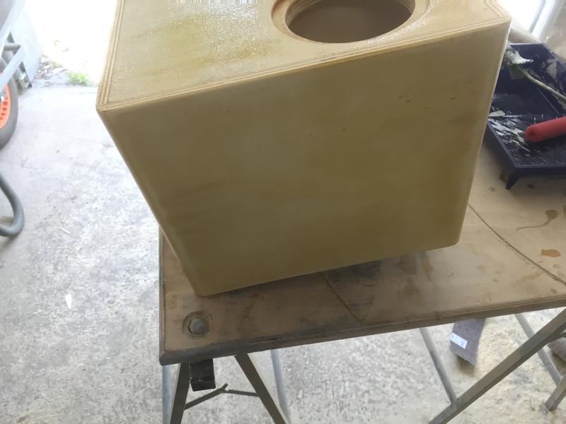

                  Der Bootslack ist nun in zwei Schichten drauf und trocknet gerade in der Garage.
                  Zunächst meine Einschätzung dass die Oberfläche nun deutlich Druck- und kratzunempfindlicher ist als das rohe Pappelsperrholz.
                  Den Fehler konnte ich füllen indem ich längs zur faserrichtung aufgeschnitten habe und kleinere furnierstücke mit Leim reingeschoben habe. Jetzt, zusammen mit dem Lack, mehr als ausreichend stabil. Und man kann es sogar anschauen.
                  Doch jetzt zu meiner nächsten Frage.
                  Ich habe zwei mal aufgetragen und nachdem ersten Auftrag habe ich zwischengeschliffen, weil mir die Oberfläche von der ebenheit überhaupt nicht gefallen hat. Nun härtet die zweite Schicht genau so aus, sodass ich wohl noch eine dritte und vielleicht eine vierte Schicht brauche. Gibt es einen Trick die Oberfläche eben zu bekommen?
                  Es sind nicht alle Flächen betroffen. Als Kiste ist die obere Fläche super. Nur an den seitlichen Flächen bilden sich die Nasen aus und es wird uneben.

                    #69
                    Moin
                    Nasen kenne ich bei Lack und Farben wenn der Anstrich zu dick ist.
                    Wenn du das Phänome nur an den vertikalen Flächen hast vermute ich, dass es hilft wenn du immer nur die horizontalen lackierst. Dann sind die Kanten natürlich eine Herausforderung...

                      Nass schleifen und dünn lackieren. Aber erst gut aushärten lassen.

                          Den Lack zu rollen ist besser. Aber keine Schaumstoffwalzen nehmen, die lösen sich auf durch das agressive Lösemittel.

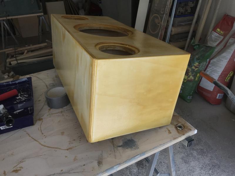

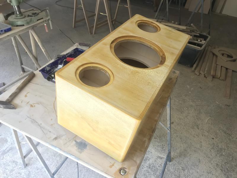

                            #73
                            ich habe nach dem ersten Auftragen mit dem Pinsel gleich das zweite Mal auch schon die Textilrolle genommen, ... nach dem ausgiebigen Trocknungsvorgang, habe ich heute mit der Hand und 180er Schleifpapier zwischengeschliffen. Das Zeugs ist ausgesprochen hart. das merkt man deutlich beim Zwischenschleifen (das war ja ursprünglich das Thema warum PUR-Boots-Lack), ... Was mir nicht gefällt ist die fleckige Oberfläche, aber schaut selbst, ... die Bilder direkt nach dem dritten Auftrag heute: (vielleicht wirds noch insgesamt dunkler)
                              • 28872
                              #74
                              Das fleckige liegt wohl an unterschiedlichen Holzschichten, die ungleichmäßig aufsaugen. Sieht man auch hier, diesen Eichetisch hatte ich vor Jahrzehnten mal restauriert mit DD-Lack, ist aber völlig glatt. Du solltest eine Lackwalze nehmen, keine Lammfellrolle.
