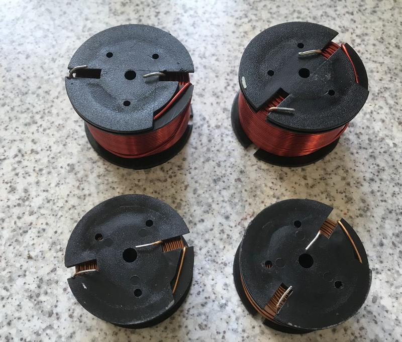

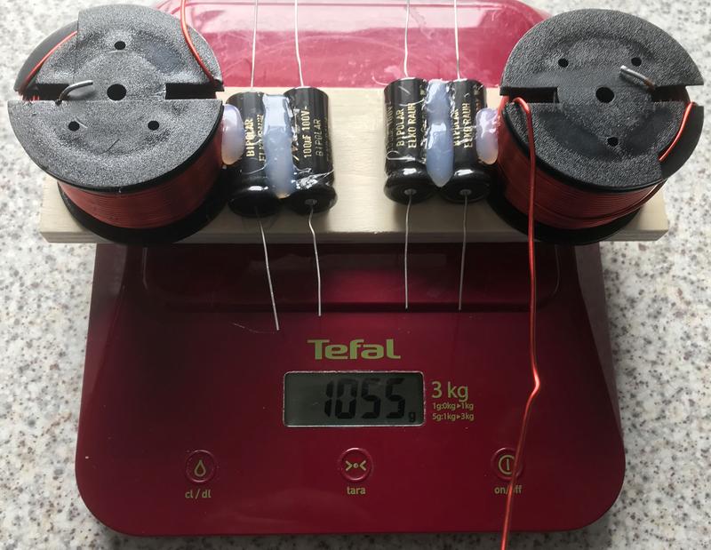

              viele kleine Themen müssen gelöst werden

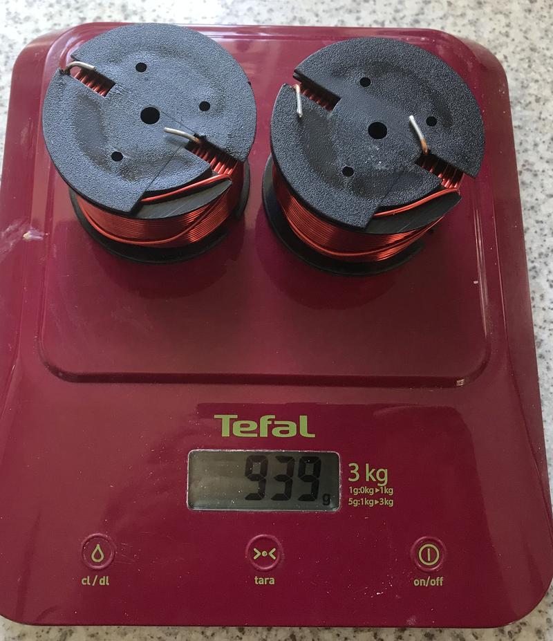

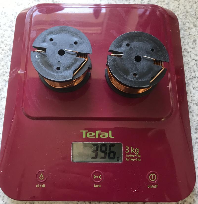

              nachdem ich mal wieder sehr viele Freunde um mich kümmern, danke Jörg, ist eine weitere Entscheidung zu fällen, ... Jörg hat mir sehr schnell ein Pärchen der Wunsch-Spulen geschickt, die haben 1.5 mH und haben einen Widerstand von um die 0,3-0,4 Ohm, also genau was die Simulation voraussagte dass man wenig Grundton verliert, ... Eine Spule die ich noch hatte eine 1.65 mH Spule mit 1 mm Drahtquerschnitt hat gemessene 1,1 Ohm.
              Die Bilder sprechen mehr als tausend Worte, es sind rund 500 Gramm mehr: was würdet ihr tun, welche Spule würdet ihr nehmen?
              ich habe natürlich erst jetzt gemerkt, als ich die Spulen in der Hand hatte, dass sie extrem viel Gewicht mitbringen, und eigentlich komplett gegen das ist was das Gesamtkonzept aussagt, transportabel!
              ich werde mal gleich den Unterschied in der Simulation sichtbar machen, vielleicht wird die Entscheidung dann wieder leichter.

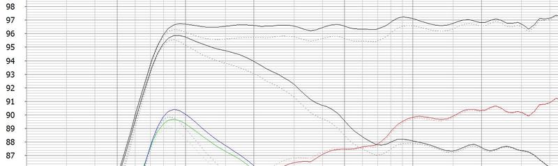

              edit, Simulationsvergleich:
              1,5 mH 0,4 Ohm und 220 µF gegen 1,65 mH 1,1 Ohm und 330 µF ; ganz groß rausgezoomt

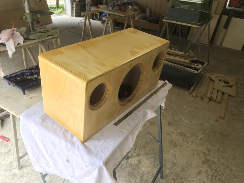

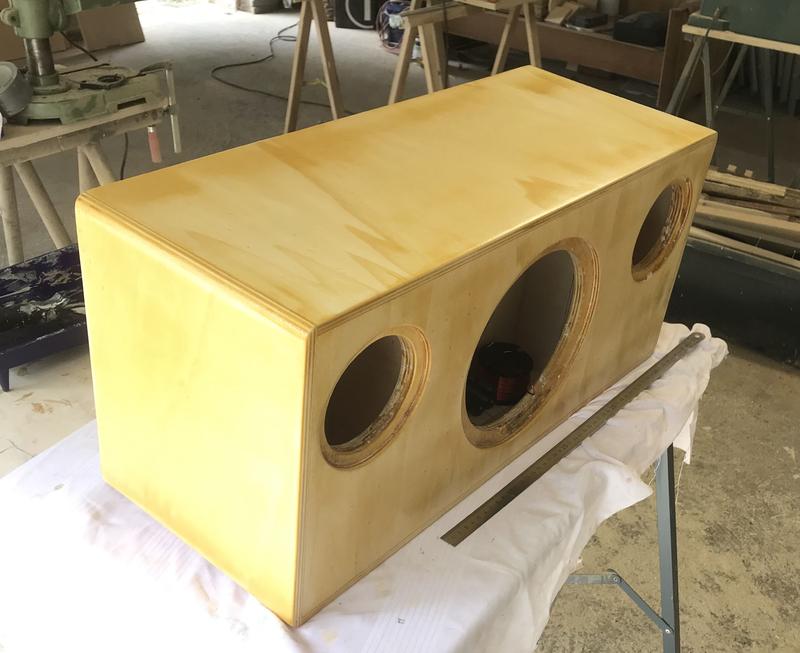

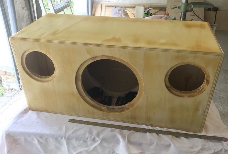

                ein weiteres Mal habe ich nass zwischengeschliffen, das Ergebniss in Sachen Ebenheit wird jetzt deutlich besser, die Fleckigkeit der Oberfläche bleibt allerdings, ich habe heute dann auch gleich das vierte Mal beschichtet, ... werde noch einmal morgen das Gleiche nochmals tun, mit zwischenschleifen und beschichten, denn es ist noch 100-120mL übrig, das reicht gerade für eine letzte Schicht. Der Fehler in der Schallwand wird leider deutlich sichtbar bleiben, dass die Oberfläche einbricht glaube ich nicht, aber man bemerkt ihn optisch sehr deutlich.
                ich baue die Box dann mit diesem Klarlack zunächst fertig.

                  ich habe mich entschieden, die Vorteile der Spule mit niedrigem Widerstand hat auch im möglichen Maxpegel einen entscheidenden Vorteil:
                  ich denke am Ende muss das Gesamtkonzept zeigen was die Einzelmaßnahmen gebracht haben. 500 Gramm mehr für 1 db mehr Kennschalldruck über einen sehr weiten Bereich, und fast unglaubliche 3 db mehr Maxpegel bei um die 100 bis 200Hz. Es zeigt mir aber auch, dass ich drauf achten muss so wenig wie möglich Kabellänge zu erzeugen und dass dieses mal etwas dickere Kabel genommen werden müssen.
                  Ich möchte im Nachgang die Box auch mit Akku nachrüsten, also alles was ich jetzt mache um den Kennschalldruck zu erhöhen geht auch direkt in die Laufzeit der Box.

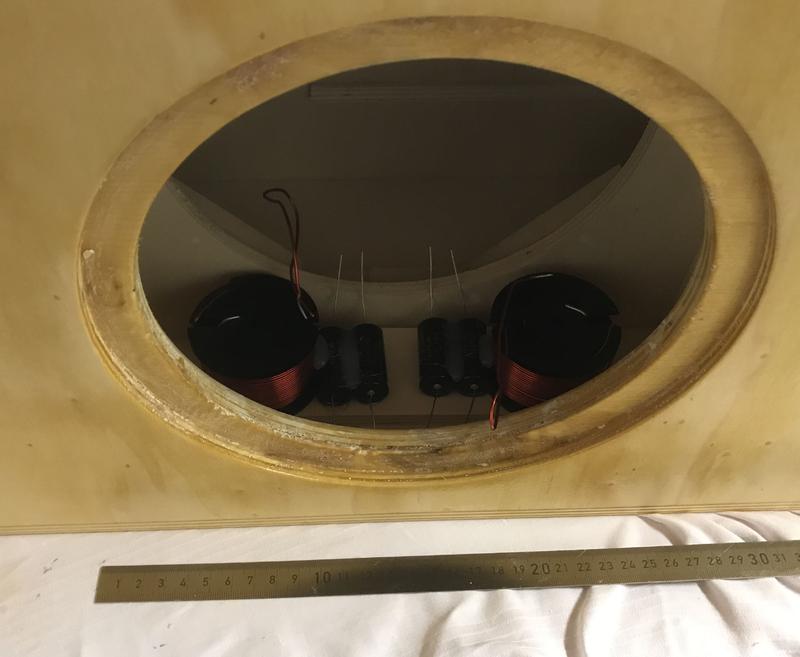

                          nachdem heute "früh" morgens mit dem letzten Zwischenschleifen und Aufbringen der letzten Schicht beendet wurde, geht es nun an die Weiche, und da hatten ich ja gestern nochmals in mich gehört welche Variante ich zunächst aufbauen möchte, ... es ist die schwere Variante aus 1.5 mH Spule 1.4 mm starker Draht und somit gemessenen 0,34 Ohm Widerstand, dazu anstatt 220 µF Elko zwei 100er, welche allerdings im Doppelpack selektiert auf um die 210 µF kommen. (ich lasse mir noch etwas Platz auf dem Weichen-Brettchen für eventuelle Hochpässe und eventueller Hochtonkorrektur bei 7 kHz, ...)

                            und noch ein paar Bildchen von 12 Uhr Mittags.
                            ich habe eine Bauraumprobe der Weiche gemacht.
                            man erkennt deutlich das Fleckige unterhalb der Oberfläche, was mir selbst überhaupt nicht gefällt, und man erkennt den eurostückgroßen Fehler auf der rechten Seite.
                            Positiv ist aber schon dass die Härte so geworden ist dass keine Kratzer mehr entstehen.
                            Ich würde selbst diesen Aufwand nicht mehr machen, ... nächstes mal wenn ich dies nochmals bauen sollte nehme ich 10 mm Birken-MPX und beschichte mit Hartwachs-Öl.
                            Der Lack selbst härtet nach vier Stunden so aus dass man anfassen kann, nach 24 Stunden ist er so hart dass er nicht mehr klebrig ist, ... somit kann ich erst übermorgen erstmalig Zusammenbauen, und akustisch bewerten, ...

                                Du wolltest doch eine harte Oberfläche. Für das nächste Mal kannst du ja deckenden 2-K-Lack nehmen.
