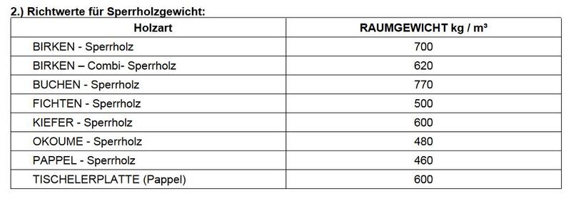

                nochmals die Frage: kann ich aus Gewichtsgründen auch Pappelsperrholz nehmen, hat da zufällig jemand Erfahrung damit? ich meine es sind 10 der 12 mm, das würde das Gehäuse um ein vielfaches leichter bringen, ... ich würde als Versteifungen von innen Rippen aufbringen, was denkt ihr, umsetzbar?

                    ...aus Gewichtsgründen auch Pappelsperrholz nehmen, hat da zufällig jemand Erfahrung damit?

                      zurück zum Pappelsperrholz: Vor ca. 40 Jahren habe ich mal einen 1 Meter großen Gleitflieger gebaut, das Zeugs ist sehr gut verarbeitbar und im direkten Vergleich zu anderem Holz extrem leicht, gibt es denn negative Eigenschaften die ich so nicht bedacht habe? …
                      Rein aus der Diskussion der Dichte heraus verstehe ich es nicht.
                      denn wenn ich deine Platte mit 2 x 4 mm Birken- oder Buchensperrholz mit dem Papier in der Mitte zusammenrechne bin ich schwerer als mit der einzelnen Platte in 12 mm Pappelsperrholz. (grob überschlagen.)
                      vielleicht wäre ein Verbund aus 12 mm Pappelsperrholz und aufgeleimtem Birkensperrholz in 4 mm nochmals eine Alternative, zwar deutlich schwerer, aber vielleicht auch deutlich stabiler?
                      vielleicht ist auch eine einfache Lage von diesem Bitumenzeugs von Reckhorn, was noch im Keller liegt die Alternative um das Pappelsperrholz akustisch besser zu machen? alles Fragen, welche ich nicht beantworten kann.

                        kleines Missverständnis glaube ich - mit „im Boxenbau nein“ meinte ich, dass ich dort keine Erfahrungen mit gesammelt hab. Die Wabenplatten kenne ich aber aus dem Möbelbau für Messen z.B., bringen einfach eine enorme Steifigkeit mit
                        Deine Dichterechnung kann ich nicht ganz nachvollziehen:
                        Pappel liegt bei 400kg/m^3, die Wabe bei 57kg/m^3
                        Wenn ich jetzt von 12mm Pappel ein Drittel durch die Wabe ersetze, und dann schwerer bin (ohne das Gewicht Deiner Rippen berücksichtigt zu haben), müsste die Wabe schwerer als 400/3 =133 sein wiegt aber nur 57 (hier INKL. der „Rippen)

                          Mit 2x Pappelsperrholz 4 mm ist man natürlich dann wieder leichter.
                          Ich bin im letzten Post davon ausgegangen dass du keine Pappel nehmen möchtest.
                            • 28872
                            Timo, die BBC verwendete leichtes Sperrhoz mit Bitumen, ohne Versteifungen und fand das besser. Also wäre mein Vorschlag: Pappelsperrhoz plus 2 Lagen Alubutyl innen, das sollte noch besser sein.
