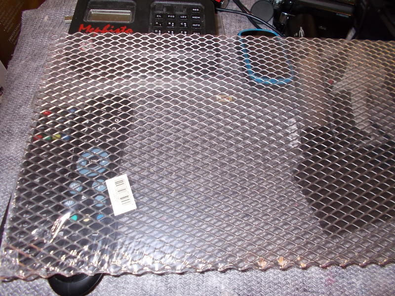

      Ich hatte mir vorgefertigte Gitter im Baumarkt gekauft, die haben allerdings alle die gleiche Größe, 25x50cm. Von daher würde es wohl nicht auf Deine Lautsprecher passen?

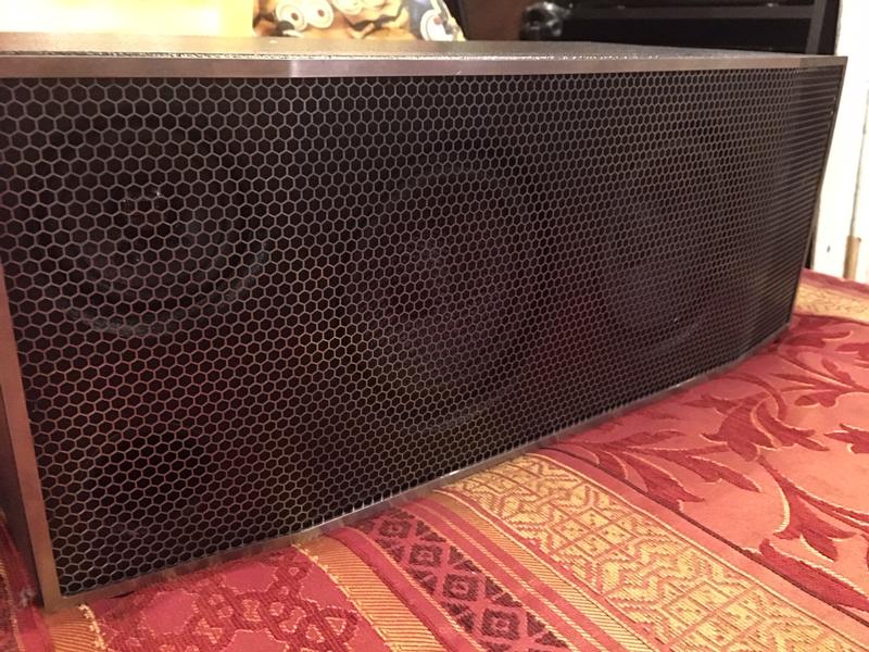

          Vielleicht so?
          Da müssen aber noch die Abstandshalter zwischen. Steht momentan nur lose davor.

              Zitat von „Q“
              Vielleicht so?
              Sehr geil.

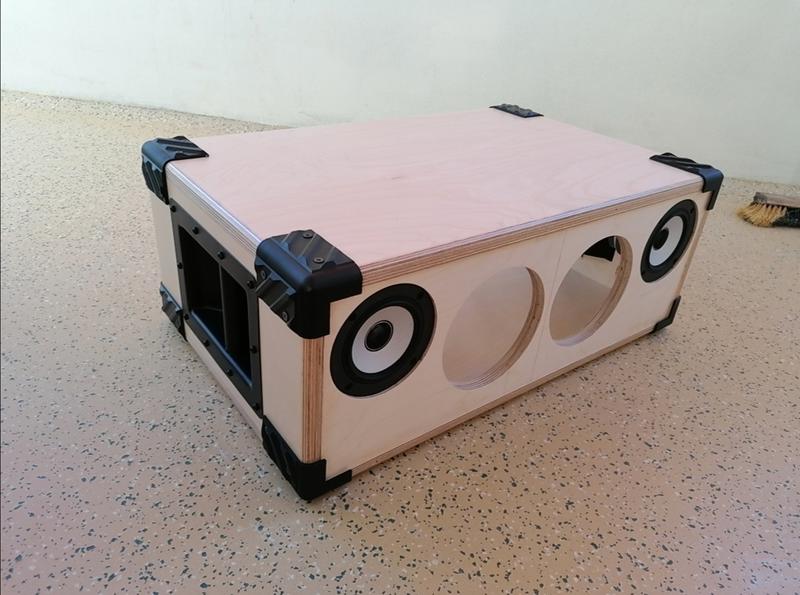

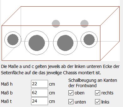

                          die nächsten Gedanken in Richtung neuer Boombox schwirren mir im Kopf herum.
                          ich hätte aus der Restebox vom Frühjahr 2020 noch ein Pärchen B80 übrig, da der Gf200 bei der Soundbar zu massiv für die B80 waren, suche ich alternativ nach neuer Bassbestückung aber immer noch einfacher Serienweiche.
                          Da ich noch TI100 übrig habe, hatte ich zunächst diese simuliert, aber erst der Einsatz mit den AL130 bringen eine zufriedenstellende Simulation:
                          mir geht es bei der Neuauslegung um zwei Dinge: Leichter und Kostengünstiger, gerade bei der Größe (Höhe) und bei der Elektronik, ich möchte gleich alles in die Boombox einbauen, Akku und Verstärker sollte gleich komplett ins Innere.
                          Ich habe beim jetzigen Projekt extrem über das Pappelsperrholz hergezogen, ich möchte in der neuen modifizierten Boombox auf ein neues Holz gehen, vielleicht Buche oder Birke MPX, allerdings deutlich dünner.
                          Dies ist das nächste Projekt, wenn es etwas konkreter wird werde ich einen neuen Thread aufmachen. Im neuen Fall sollen einige Verbesserungsideen gleich mit einfließen.

                            Kleiner Alternativvorschlag
                            *In Deiner Simu waren die Tieftöner übrigens unterschiedlich bedämpft.
                              mir geht es bei den Simulationen nicht um das letzte dB. Mir geht es immer um das Gesamtkonzept. Gerade bei Breitbändern sind teilweise einige dB Unterschied von der Realität zur Simulation. Dies ist der Grund warum ich deine Version nicht einschätzen kann ob besser oder schlechter, nur eins kann ich mit Gewissheit sagen, die meinige Mittenkorrektur ist messtechnisch an der Restebox ermittelt, und sollte Ausgangspunkt bei der neuen Box werden. Die größere Spule hatte ich zunächst auch drin, hab sie dann wieder rausgeschmissen, da mir der Maxpegelabfall im Grundton nicht gefallen hat. Aber ich danke dir für das Mitdenken, ...
                              Die Al130 sind nach einem Tag den Nachdenkens nicht schlecht, allerdings träume ich immer noch vom TIW200 mit Doppelschwindspule, der würde schätzungsweise vom Pegel Ideal zu den beiden B80 passen. Ich denke gerade drüber nach was man ändern müsste aus einem GF200 in Doppelschwingspule ein etwas leiserer GF200 in Doppelschwingspule zu machen. Diese Frage kenne ich ja durch viele Versuche welche ich schon gemacht habe, die Membran muss schwerer werden. Die benötigten Gehäuse werden größer, da QTC größer wird, usw. vielleicht sollte ich mich einfach an die Modifikation des GF200 machen, alternativ zu den beiden AL130?
