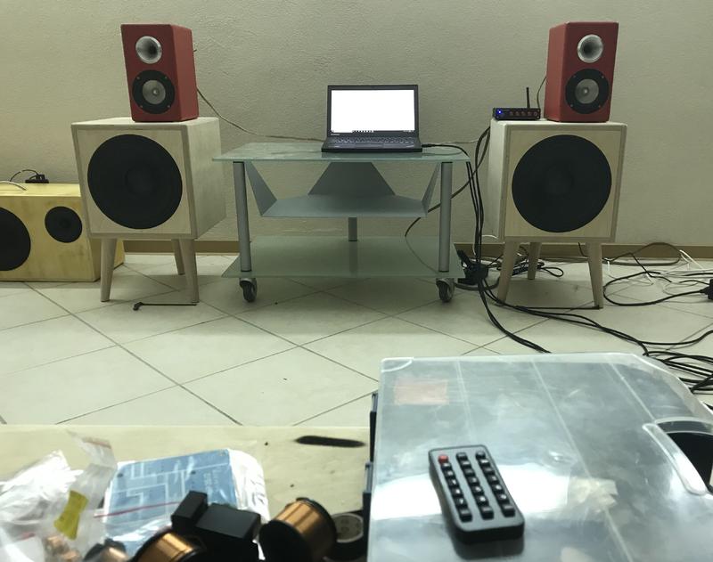

      Folgendes Bild zeigt der Test des Verstärkers, aktuell läuft einer der GF250 Subs mit den Aria TLs, mit der maximal möglichen Lautstärke bin ich durchaus zufrieden:
      der Verstärker ist dieser hier, (den gibt es zwar auch ohne Gehäuse aber dann hat er keinen Trafo und keine Fernbedienung. link aus amazon
      Ziel ist es alles komplett in die Box einzubauen.

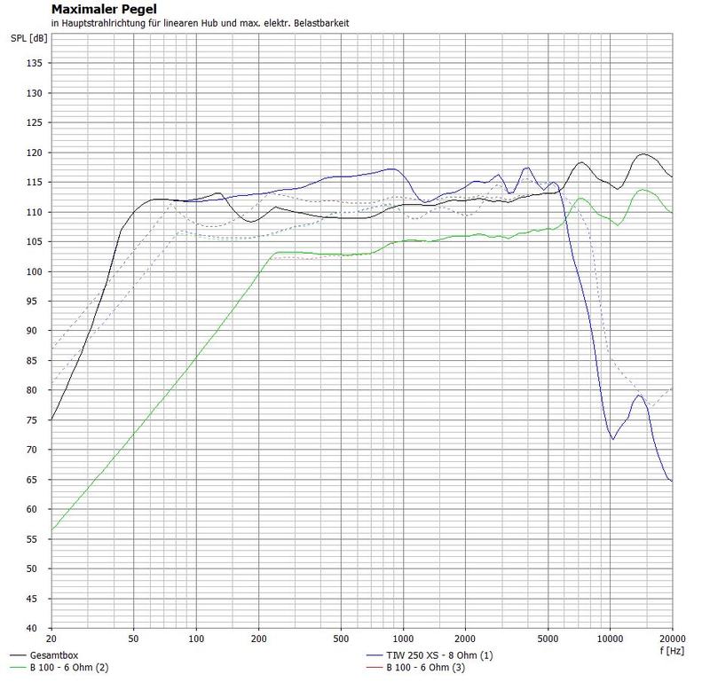

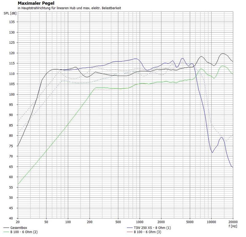

        hab da mal was simuliert:
          • 11163
          #229
          und gleich noch der Vergleich was ich vor habe, Maxpegel im Bass erhöhen!

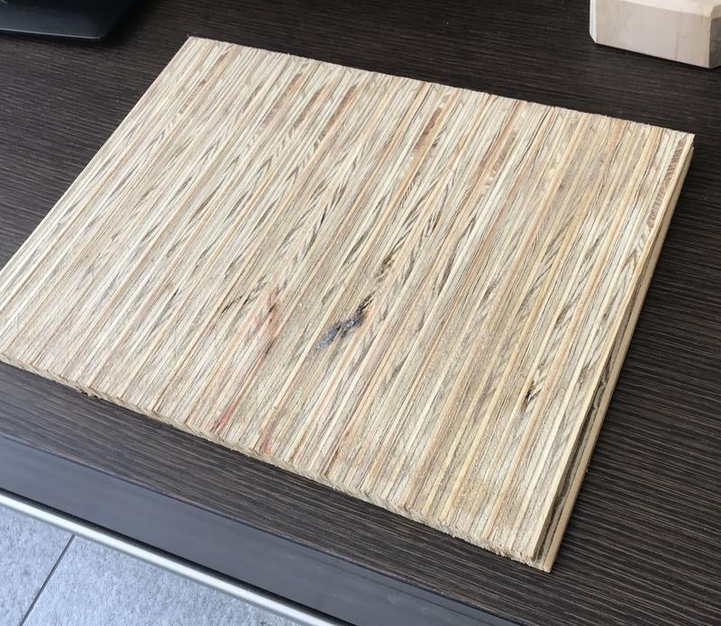

                  der Aufbau von Platten mittels Streifentechnik bei Sperrholz ist alles andere als winklig.
                  ich habe Streifen aus einer Sperrholzplatte herausgeschnitten (alle Streifen mit 30 cm Länge mit der Ürsprungsdicke von 25 mm und 10 mm die geschnittene Dicke des Streifens.) und Schlussendlich diese zwei Platten hergestellt. Beide haben das ungefähre Maß von 30 auf 40 cm mit einer Rohdicke ungeschliffen von 10 mm.
                  Ich habe beide Platten übereinander gelegt, sodass man das Problem sehr schön sehen kann. An drei Seiten liegen die Platten wunderbar bündig übereinander und auf einer Seite ist die eine Platte 10 mm länger und auf der anderen 2 mm länger, das Ganze war bei anderen Platten auch durchaus noch deutlich mehr. Ich sortiere deshalb beim Schneiden die Streifen, nummeriere sie durch und drehe jedes zweite um 180 Grad herum. So entsteht eine Platte mit möglichst wenig Winkelunterschiede. Natürlich könnte ich jetzt die untere Platte einfach winklig schneiden aber dann passt es nicht mehr mit der Maserung.
                  Sprich die Dicke der Rohplatte hat eine relativ große Toleranz in der Rohdicke 25 mm von in diesem Falle 17 Schichte bei 10 mm Unterschied, ergibt um die 0,5 mm Toleranz zwischen der Dicke des einen Streifens und der Dicke des anderen Streifens. Dies sieht man deutlich auch wenn man die Streifen nach und nach anlegt und zwar mit einer relativ großen Leimfuge, die sehr häßlich wird wenn mal 0,5 oder gar 1 mm dabei raus kommt.
                  deshalb muss man echt einige Tricks anwenden um mit der Streifentechnik auch brauchbare Muster zu erreichen, ...
                  Diese Boxen sehen zwar am Ende richtig geil aus, aber wenn man grundlegend diesen Punkt nicht beachtet wirds relativ unansehlich. wie geschrieben, die Ursprungsplatte war die Gleiche!, nur unterschiedlich zusammengelegt.

                      #235
                      Schade... mit ein paar Zehnteln Toleranz habe ich gerechnet, die hätte man evtl. beim Zwingen ausgleichen können, aber in der Dimension Trotzdem ein sehr feines Bild, das die Streifen ergeben

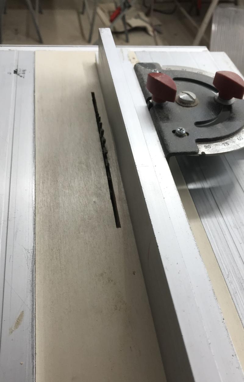

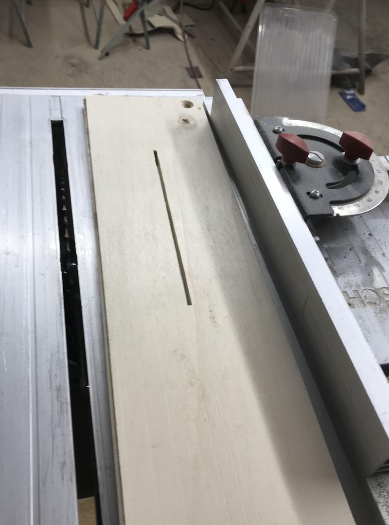

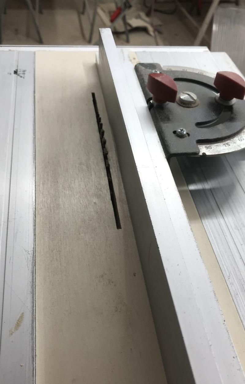

                            durch einen Tipp aus dem I-Net habe ich meine Bosch-Hobbysäge umgebaut.
                            Da wo vorher ein enorm großer Schlitz war, ist jetzt lediglich in der Breite des Sägeblattes ein Durchbruch, so geändert ist das Sägen der Streifen deutlich sicherer, ...
                            ich montiere das neue Brettchen nur wenn ich dünne Streifen sägen muss.

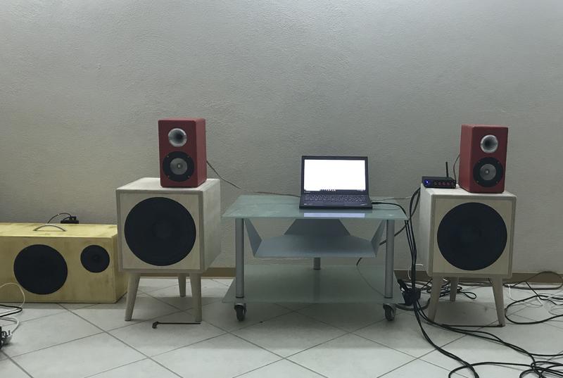

                              Zwischenbericht mit einem Einsatz.
                              ich habe zusammen mit meiner Freundin eine Online Weinprobe mitgemacht, zunächst gab es selbstgemachte Flammkuchen und Pizza. link zu Klenert , es wurden im Vorfeld sechs Flaschen zugeschickt vom Secco bis zum Rotwein. Gestern kam dann eine Email mit den Einwahldaten mit einem LiveChat in Youtube. Wir konnten quasi über diesen Livechat unsere Fragen übermitteln. Der David Klenert war ein sehr guter Moderator und erklärte auch mit Herzblut sein Fachgebiet.
                              Doch nun zur Technik, die Boombox war über Bluetouth mit dem X250 Laptop verbunden. Die Powerbank der großen Boombox war zu Beginn um rund 19 Uhr leider nicht vollständig geladen bei 67 Prozent. Zwischendurch spielte die Boombox das Programm der Onlineweinprobe, so bis kurz nach 22 Uhr und später auch ein aufgenommenes Livekonzert unserer norwegischen Freundin Tine Thing Helseth, sie ist eine Größe als Trompeterin und singt ab und an auch mal Zwischendurch, sehr hörenswert. Dies ging so bis ungefähr 24 Uhr auch mal etwas lauter. Der Ladezustand der Powerbank liegt heute morgen bei 48 Prozent.
                              Die Powerbank war also eine sehr gute Idee um sehr lange sehr laut zu hören. Immerhin rund fünf Stunden in Betrieb und lediglich 20 Prozentpunkte verbraucht, das ist ein guter Wert. Dies liegt auch an einer Sache, ich habe jede Menge Verstärkertechnik ausprobiert. Der Verstärker der am wenigsten verbraucht ist dieser hier: link
                              der zeitgleich angeschaffte kleinere Verstärker benötigt deutlich mehr Energie. Er befeuert aktuell die kleinere Boombox mit den zwei B80 link 2
                              im Energieverbrauch gehts auch tatsächlich noch deutlich schlechter mit diesem hier: link 3
                              Die ganzen DACs und andere Dinge des Verstärkers benötigen anscheinend einiges an elektrischer Energie. Deshalb ist er hier bei den Boomboxen nicht mehr im Einsatz.
                              Zur Einstellmöglichkeiten der beiden unteren Verstärker-Links noch ein paar Worte, sie werden bei dieser großen Boombox absolut nicht benötigt. Sie spielt so neutral das Musikgeschehen wieder, dass keinerlei Klangkorrekturen Vonnöten sind. Dies liegt am B100 und an der breiten Schallwand (keine Mittenkorrektur wie bei den B80 der anderen Boomboxen). Es liegt aber auch an der perfekt funktionierenden Serienweiche, und da vorallem an der Spule mit kleinem Widerstand. Der Gf200 und die B100 sind so auf gleichem Kennschalldruckniveau. Der Gf200 ist so abgestimmt dass er ganz tiefe Töne nicht mehr wiedergibt, also unter 40/50 Hz geht da nicht mehr viel, aber das ist grade gut für hohe Pegel, was wir gestern wieder ausprobiert haben. Umso erstaunlicher ist der niedrige Energieverbrauch.
                              Also, wenn man eine solche Boombox hat wird sie auch ab und an mal verwendet. Allerdings in Sachen Transportfähigkeit gibt es ein großes Manko, diese Boombox ist etwas zu schwer. Ich habe zwar ein sinnvolles Detail dranmontiert, nämlich einen Tragegurt, allerdings ist das Gewicht eine große Hürde sie noch häufger zu nutzen, ich nehme da immer die kleinere Boombox mit den B80 mit, zB auf die Baustelle als Baustellenradio.
                              So, fertig, die Boombox bleibt noch lange hier und wird auch ständig benutzt, als gutes "Kofferradio" in Verbindung mit dem Iphone, und auch auf kleineren Geburtstagsfeiern, bis 100 Personen wurden damit schon befeuert.
