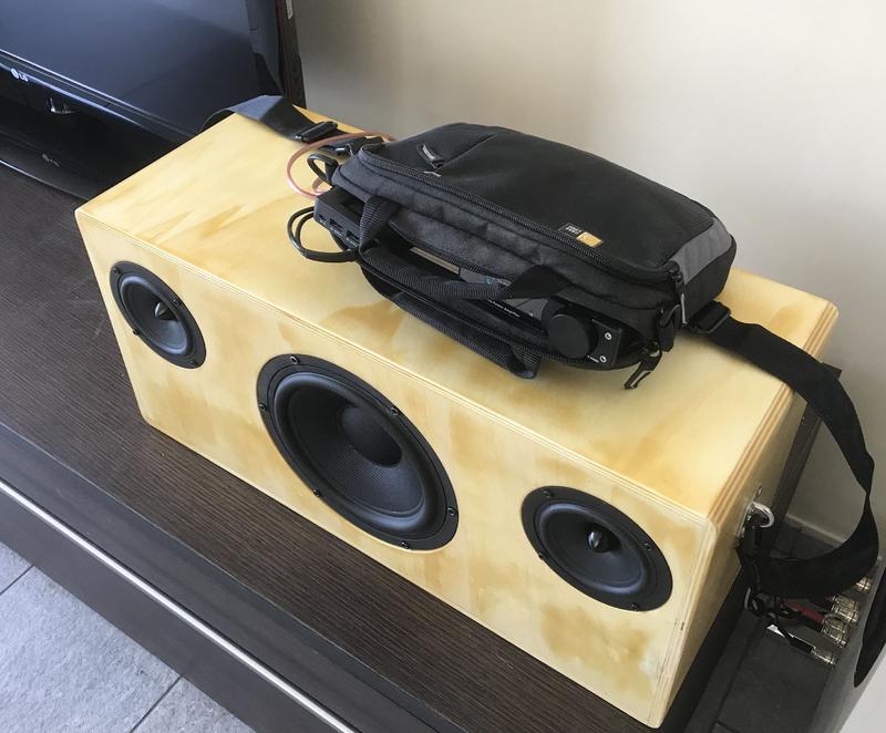

        die Boombox war gestern mehrere Stunden (4-5h) im Garten im Einsatz, ... zuerst hörten wir Radio und mit dem Satz "ich möchte mal hören was das Teil kann" holte meine Freundin Filmmusik aus dem Internet hervor, beispielsweise Superman, Titanik, Jurasic park, Starwars usw.
        Absolut interessant ist dass die Boombox auch richtig gut klingt wenn man mal nicht direkt auf Achse sitzt, ... noch etwas fand ich richtig interessant: diese Hörerfahrung ist auch komplett neu für mich, draußen abgespielt ist die eingestellte mittlere Lautstärke vielleicht im Radius von 5 Meter sehr gut, schon wenige Meter mehr ist die Box schon fast nicht mehr zu hören. Sprich die Box bleibt in einem engen Radius anhörbar und nervt die Nachbarn nicht, ...
        Ich muss noch etwas dran arbeiten, und zwar mache ich mir Gedanken wie ich die Einzelteile, wie Powerbank und Kleinverstärker incl Kabel und Fernbedienung transportiere. Vielleicht baue ich diese Woche noch einen schmalen Huckepack-Container, angebracht von hinten an der Boombox. Ich dachte an einen schwarzen unauffälligen Holzkasten, von oben offen, den ich dann mit Warnex beschichten würde. Das einzige was man dann tun muss wäre den Verstärker oben auf stellen und man wäre spielbereit. Die Powerbank könnte von oben in einem Gegenstück verliersicher drinstecken. Auch die Unterbringng der beiden Trafos (Ladetrafo für Powerbank und Trafo für Verstärker, wenn Netzstecker vorhanden) macht mir noch Kopfzerbrechen. Lasse ich das Zeugs allgemein zuhause, oder kommt es mit in den Container. Da werde ich sicher auch noch Lösungen dafür finden
        und dann ist da noch die ungeschütze Vorderseite, quasi die offene Schallwand, beim nach draußen tragen hätte ich fast einen B100 beschädigt, ich denke über ein Lochblech oder ähnliches nach, ... dies sind alles Themen die man bei Boxen im Wohnzimmer niemals dran denken würde.

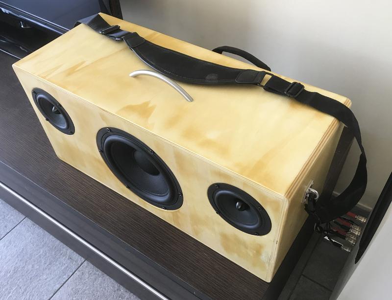

            ich habe noch einen Tragegriff drangemacht. Die im Netz veröffentlichen Ledergriffe haben mir nach längerer Recherche leider nicht gefallen, oder besser formuliert, ich habe keinen von der Optik passenden Griff gefunden. Bis ich dann heute morgen im Hornbach einen sehr schlichten Griff gefunden habe. Meine Freundin hatte einen Tragegurt eines Saxophonkoffers noch übrig, da sie den Koffer als Rucksack trägt, und da brauchte ich nur noch zwei Befestigungs-Ösen. Das mit dem Schwerpunkt hatten wir schon, da die Box sehr stark Gewichtslastig nach vorne ist, mussten die Ösen deutlich weiter vorne angebracht werden, die Gewichtsmitte war bei 10 cm von vorne bei 26 cm Gehäusetiefe. (experimentell ermittelt)

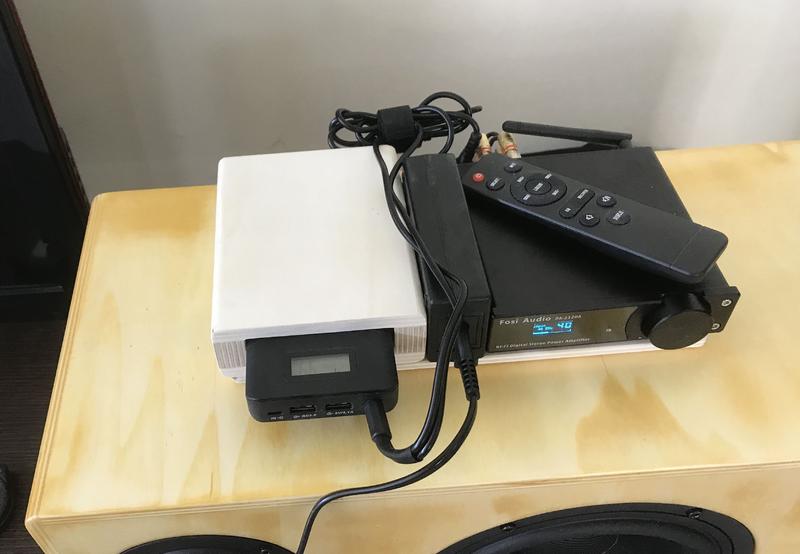

            Das Bild 1280 war eine Zwischenversion und habe die Holzarbeiten gestern gleich wieder verworfen, ich hab's mir einfach gemacht, die ganze sonstige Elektronik ist nun transportfähig in einer nicht mehr benutzten "alten" Netbooktasche. Im Bild 1280 sieht man dass ich ein Netzteil umgebaut habe sodass es zwei Ausgänge hat, einmal zum Laden der Powerbank eine 2.1x5.5mm Buchse, die auch anstatt mit 18 Volt mit 24 Volt aufgeladen werden kann, und für den Verstärker eine 2.5x5.5mm Buchse. So kann ich auf ein Netzteil verzichten. In diesem Zusammenhang, das Netzteil hat 24 Volt mit 2 Ampere, nicht 4 Ampere wie das Originale. Meine Befürchtung, dass das Netzteil bei vollem Pegel zu heiß laufen würde habe ich ausgiebig getestet, ... was denkt ihr kann es da zu negativen Theman kommen bei vollem Pegel, auf die Dauer?

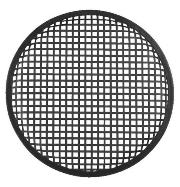

              ich habe leider keine Gitter gefunden welche mir gefallen haben, entweder viel zu kleine runde Löcher, sodass ich befürchte, dass es negative akustische Einflüsse hat oder ein viel zu dünnes Blech. Ich denke es sollte so etwas sein wie auf dem Bild, allerdinge finde ich im Bauhaus und Hornbach nur in 1 mm Blechstärke, ich denke es sollte mindestens 2 oder 3 mm sein.

                wie wäre es mit hexagon Lochblech? Musst Du nur mal schauen ob es da in der Materialstärke passt die Du möchtest. Je nach Material ist das aber schon gut stabil.
                Je nach dem wie Du das besfestigen willst. Man könnte da auch mit mehreren Abstandshülsen arbeiten und durch die Löcher schrauben.

                          Gefällt mir. Gruß Timo

                            Genau so wollte ich es machen. Genügend Abstandshilfen. Halter vielleicht aus abgelängten Aluröhrchen. Und dann durch das Gitter geschraubt.
