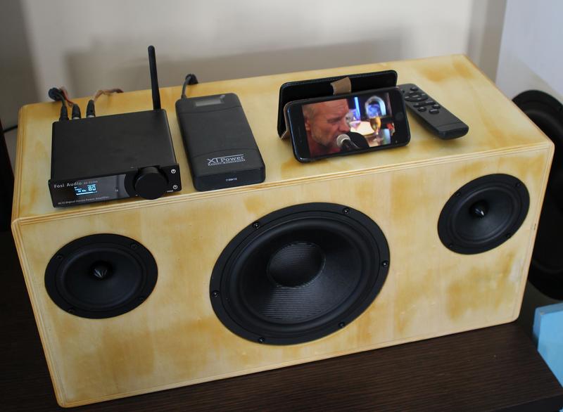

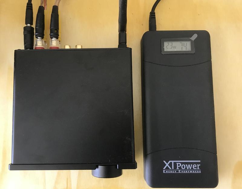

      Aktuell spielt die Boombox das erste mal Mobil ohne Strom aus der Steckdose. Ein Freund hat mir eine im Moment nicht benutzte Powerbank geliehen. Sie war heute morgen als ich sie bekommen habe auf 77 Prozent Ladezustand. Nach ca einer Stunden Musik zeigt der Ladezustand noch 74 Prozent.
      Interessant ist auch die Leistungsanzeige die im Ruhezustand um die 2 Watt zeigt und bei Volllast ebenso um die 2-3 Watt. Irgendwie kann ich dem Teilchen so ganz nicht trauen, denn das Bild wurde bei 70 von 100 im Lautstärkeregler gemacht, und das ist schon richtig laut. Bei 30 zeigt der Leistungsmesser ebenso um die 2.2 Watt, ganz selten dass er mal auf beispielsweise 5 Watt bei Volllast ausschlägt

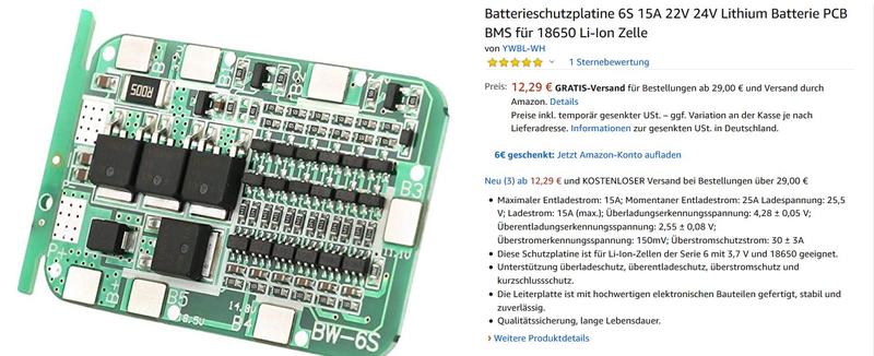

            ich dachte dass dies hier ein Batteriemanagementsystem ist:
            ich habe dieses von verschiedenen Anbietern bestellt.
            Bin mal gespannt wann eins davon ankommt. Scheint direkt aus China zu kommen. Das abgebildete habe ich nicht bestellt, dies war rund 5-6 mal teuerer als bei den anderen Anbietern.
            Die Powerbank gehört nicht mir, kostet um die 100 Euro, wäre ja nicht die Welt, aber zunächst wollte ich noch die "alten" Lion akkus der Lenovos recyclieren. rein rechnerisch haben die auch zusammen rund 60-70 Prozent mehr Kapazität, d.H. wäre ich jetzt mit der Powerbank zufrieden was Laufleistung angeht, dann wäre ich es ganz sicher auch mit meiner DIY lösung.
                  Wieviel Watt soll der Verstärker den in echt haben ?
                    • 10991
                    In Post 94 habe ich den link zum Verstärker drin, ich meine es sind 2x50 Watt
                    Aber, ich habe erst nach dem Post von heute morgen gemerkt dass die powerbank noch auf 12 Volt eingestellt war. Der Verstärker funktioniert da auch noch und zieht deutlich weniger Leistung. Ich habe dann auf 24 Volt umgestellt um das Maximum herauszufinden. Bei maxpegel zieht der Verstärker nun um die 10 Watt, maximal, 5-10 Watt zeigt er durchschnittlich an. Ein zwei mal hat er auch mal 15 Watt angezeigt.
                    Nach vier Stunden vollgastest. 70-90 auf dem Lautstärkeregler ist noch rund 55 Prozent Ladezustand von ursprünglich 77 Prozent. Also denke ich dass an die 10 Stunden kein Problem sind. Allerdings zieht der Verstärker auch bei Mini-Lautstärke auch 2-3watt. Was meiner Meinung viel zu viel ist.
                      • 10991
                      Was positives: ich dachte nicht dass die powerbank sooooo lange durchhält. Das ist eine Überraschung. Auch die Lautstärken die ich gefahren habe waren durchaus sehr laut. Jetzt freue ich mich schon jetzt über das powerpaket was ich vorhabe. Da ist nochmal deutlich mehr Kapazitäten machbar. Rund 60 Prozent mehr.
                      Nächster Schritt ist nun ein schönes Gehäuse für Verstärker und Akku zu machen.
