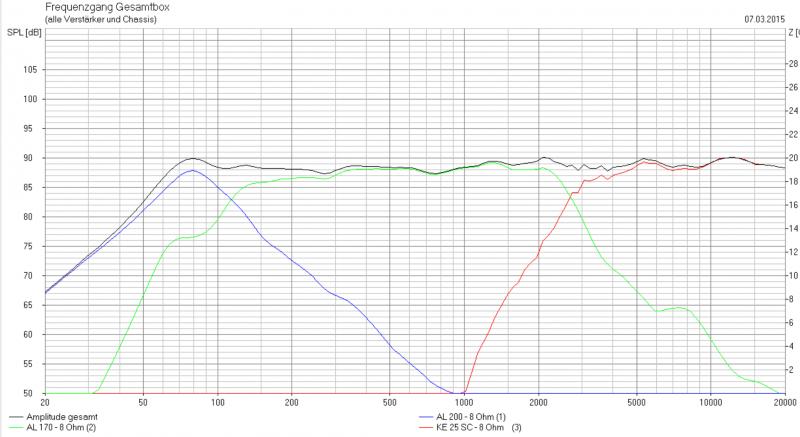

      Habe nun alles mal auf BR umgemünzt, eine Abstimmfrequenz von 44hz, da geht ja ne Trennfrequenz von 60hz, oder gibt es auch da noch Probleme beim Phasenverlauf im Übergangsbereich?
      Das ganze sieht so aus, habe unerfahren wie ich bin den Weichenoptimierer zur Hilfe gezogen, ich fürchte nur, der hat Bauteile erzeugt, die man gar nicht kaufen kann

      Neue Version:
      AL200 AL170 KE25 CB Standbox.BPJ
      Die eierlegende Wollmilchsau die bis 40hz spielt bleibt dann wohl Wunschdenken
      Danke weiterhin für die schnelle Hilfe @andi_m und walwal

            #95
            Also ich habe mich jetzt intensiv mit der Weiche beschäftigt und habe es nun geschafft mit CB bei einem durchschnittlichen Wirkungsgrad von 89db bis 57hz (-3b) zu kommen.
            Kann bitte jemand drüber schauen, ob da auch alles kosher ist von den Werten, dann könnte ich heute schon alles bestellen.
            Vielen Dank für eure ausgiebige Hilfe, ich hoffe so klappt endlich alles

              #96
              Vorschlag mit realen Weten. s. Anhang.
              Obwohl ich das nicht so bauen würde, aber Versuch macht kluch.;D

                #97
                Danke sieht nochmal besser aus der Frequenzgang! Was heißt Vorschlag mit realen Werten?
                Was spricht denn für dich einschägig dagegen? Ist das nicht die beste Lösung mit meinen vorhandenen Chassis?
                  Das sind bei Visaton erhältliche Bauteile mit realen Innenwiderständen.
                  Warum nicht so?
                  Weil man LS so bauen sollte, dass die Belastung zu den Chassis passt, weil man passiv nicht so tief trennen sollte Gruppenlaufzeit + "langsamer Bass", weil so ein scharfer Knick im Frequenzgang nie zum Raum passt, der ja auch anhebt, aber nie "eckig", weil mir das ganze Konzept mit Sub unverständlich ist, weil jetzt reicht es.
